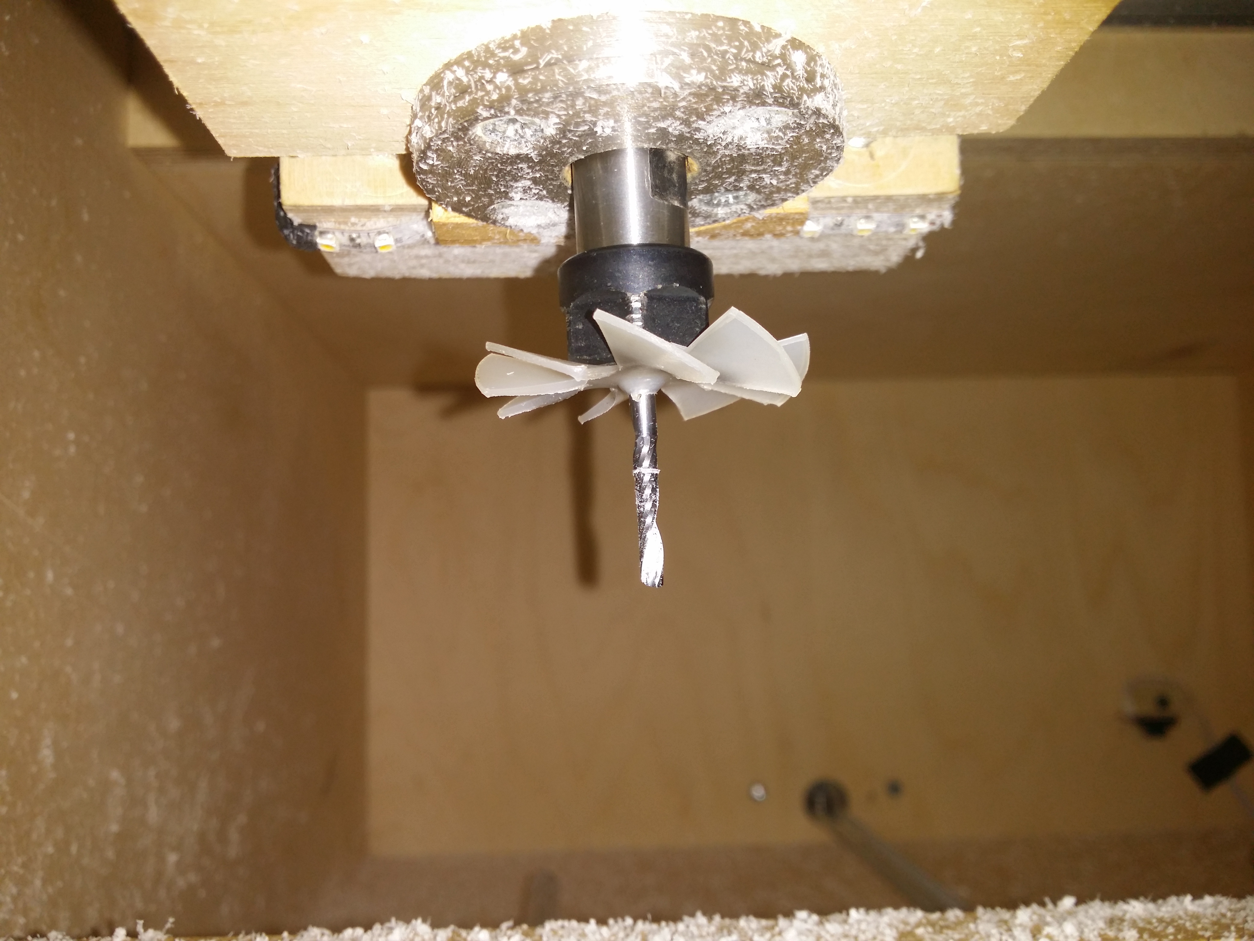

А как крепите фрезу? Зажимаете так чтобы оставалась только режущая часть или вылет хвостовика тоже есть?
Re: Box-1 самодельный ЧПУ станок v2.0 по дереву380х480х180 R
Добавлено: 11 сен 2016, 11:36
nevkon писал(а):А как крепите фрезу? Зажимаете так чтобы оставалась только режущая часть или вылет хвостовика тоже есть?
Вылет хвостовика тоже есть.
20160911_113316.jpg (2937 просмотров) <a class='original' href='./download/file.php?id=89781&mode=view' target=_blank>Загрузить оригинал (2.78 МБ)</a>
Добавлено: 11 сен 2016, 11:50
Taganrog
ух ты а чейто на фрезе ? не я понимаю что крыльчатка но все ж.есть от такого толк ? Как менять фрезы ? охлаждения фрез или лишь стружку сдувает ? Никогда не видел такого исполнения :)
Добавлено: 11 сен 2016, 12:10
Taganrog писал(а):ух ты а чейто на фрезе ? не я понимаю что крыльчатка но все ж.есть от такого толк ? Как менять фрезы ? охлаждения фрез или лишь стружку сдувает ? Никогда не видел такого исполнения
Всё правильно. Я для сдува стружки делал, но и очень немного охлаждает. (видео не мое, но там показано без крыльчатки и с крыльчаткой в деле)
https://www.youtube.com/watch?v=HXPxV9I ... z&index=25
Первая была с диска сделана, но из-за вибрации разлетелась (но дула прилично). А это, что на фот, из крышки для банок, но она слишком эластична, так что при центробежной силе почти выравняется.
Буду думать дальше, из чего бы его примудрить.
А меняется фреза просто - откручивается, как обычно. А крыльчатка просто стягивается с хвостовика фрезы. Там отверстие чуть меньше хвостовика фрезы, что бы в натяг было и трение позволяло крутится.
