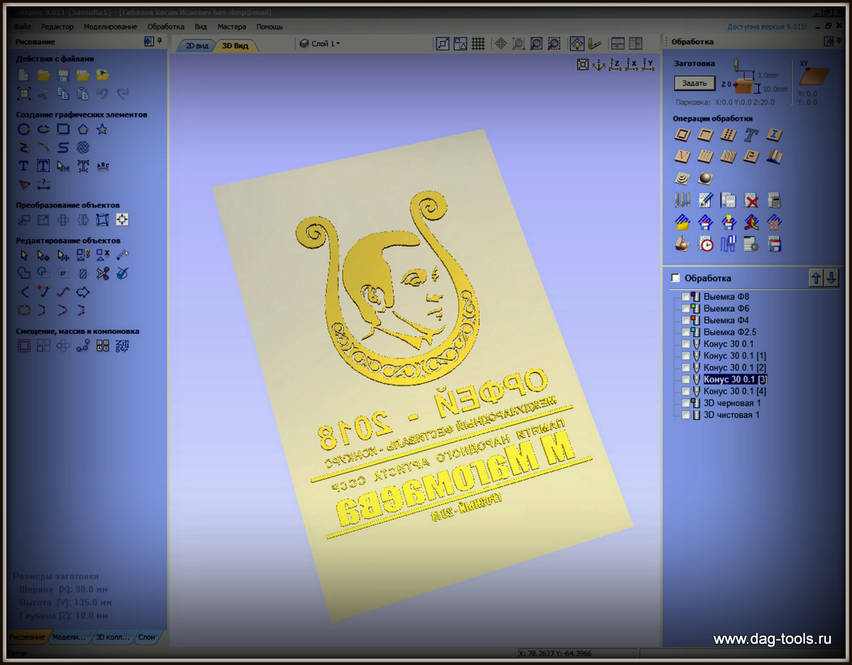

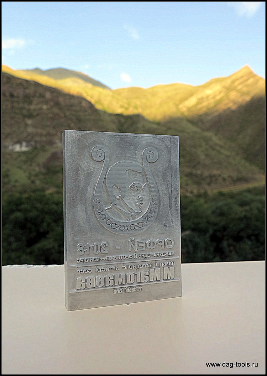

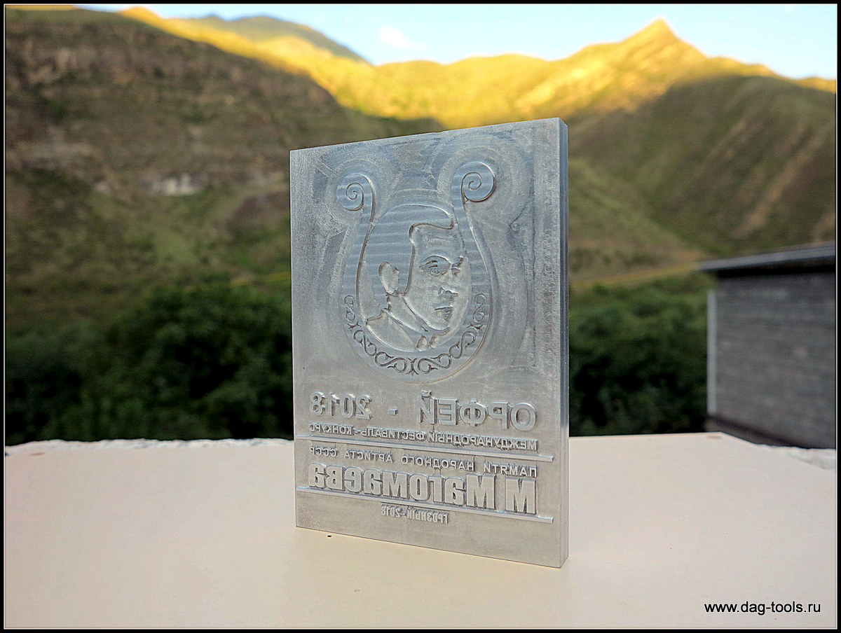

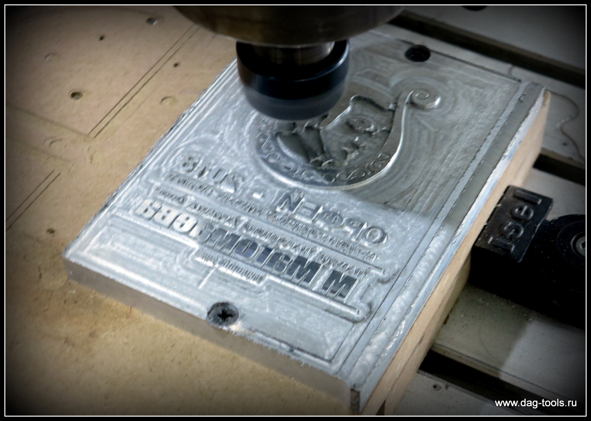

Здравствуйте - Мир дому вашему!
Очередной заказ, клише для тиснения на коже.
Габариты = 110х80х11 мм.
Материал = D16T.
Эскиз:
Габазов Хасан Исаевич ОРФЕЙ 2018 v4.jpg (4758 просмотров) <a class='original' href='./download/file.php?id=144619&mode=view' target=_blank>Загрузить оригинал (124.35 КБ)</a>
Подготовка в Aspire 9.0
2018-08-15_18-04-10.jpg (4758 просмотров) <a class='original' href='./download/file.php?id=144620&mode=view' target=_blank>Загрузить оригинал (528.57 КБ)</a>
Процесс изготовления:
IMG_7579.JPG (4758 просмотров) <a class='original' href='./download/file.php?id=144621&mode=view' target=_blank>Загрузить оригинал (144.51 КБ)</a>
IMG_7580.JPG (4758 просмотров) <a class='original' href='./download/file.php?id=144622&mode=view' target=_blank>Загрузить оригинал (175.87 КБ)</a>
IMG_7586.JPG (4758 просмотров) <a class='original' href='./download/file.php?id=144623&mode=view' target=_blank>Загрузить оригинал (157.3 КБ)</a>
IMG_7587.JPG (4758 просмотров) <a class='original' href='./download/file.php?id=144624&mode=view' target=_blank>Загрузить оригинал (186.58 КБ)</a>
IMG_7588.JPG (4758 просмотров) <a class='original' href='./download/file.php?id=144625&mode=view' target=_blank>Загрузить оригинал (221.74 КБ)</a>
IMG_7589.JPG (4758 просмотров) <a class='original' href='./download/file.php?id=144626&mode=view' target=_blank>Загрузить оригинал (199.38 КБ)</a>
IMG_7590.JPG (4758 просмотров) <a class='original' href='./download/file.php?id=144627&mode=view' target=_blank>Загрузить оригинал (200.81 КБ)</a>
Результат:
IMG_7594.JPG (4758 просмотров) <a class='original' href='./download/file.php?id=144628&mode=view' target=_blank>Загрузить оригинал (206.23 КБ)</a>
IMG_7595.JPG (4758 просмотров) <a class='original' href='./download/file.php?id=144629&mode=view' target=_blank>Загрузить оригинал (194.02 КБ)</a>
IMG_7596.JPG (4758 просмотров) <a class='original' href='./download/file.php?id=144630&mode=view' target=_blank>Загрузить оригинал (201.62 КБ)</a>
IMG_7597.JPG (4758 просмотров) <a class='original' href='./download/file.php?id=144631&mode=view' target=_blank>Загрузить оригинал (220.69 КБ)</a>

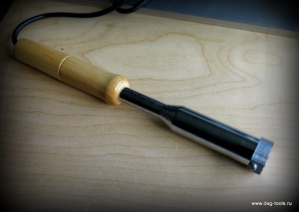

Магомед, расскажите, пожалуйста, про узел крепления клише к паяльнику.
Re: Столярные работы (Dag-tools)
Добавлено: 10 сен 2018, 09:07
borodaagvali
sn0wflake писал(а):Рельсы тоже отличные заготовлены :good:
Спасибо, да. Купил их у форумчанина фИЛИП на "Мастеровом".
Они приехали побитые, как будто ими пользовались между наковальней и молотом :shock: :shock: :shock:
Впечатлении о человеке остались не самые приятные :cry:
Udjin писал(а):Магомед, расскажите, пожалуйста, про узел крепления клише к паяльнику.
Udjin, там нечего рассказывать, в мясе сделал выборку шириной 3 мм фрезой на глубину 8 мм и диаметром паяльника (предварительно убрав жало и крышку). И сверху просверлив отверстие нарезал резьбу м4 под винт.
Вставил в выборку паяльник, и прикрутил винтиком м4.
Снимок_2018_09_10_09_05_04_59.png (4375 просмотров) <a class='original' href='./download/file.php?id=145884&mode=view' target=_blank>Загрузить оригинал (336.68 КБ)</a>
