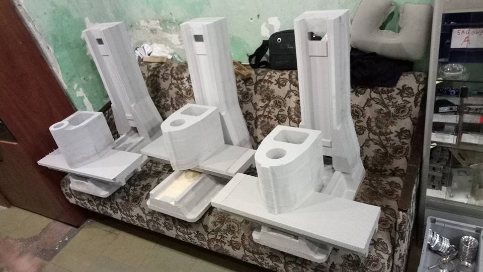

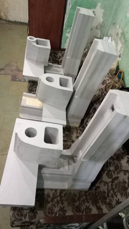

Че это мы творим)))))
18813743_475043049510213_1921975948433802927_n.jpg (6195 просмотров) <a class='original' href='./download/file.php?id=113100&sid=34109f3d6cb20b8b5350658458a2e08e&mode=view' target=_blank>Загрузить оригинал (39.39 КБ)</a>
18835908_475043062843545_1525311332925909432_n.jpg (6195 просмотров) <a class='original' href='./download/file.php?id=113101&sid=34109f3d6cb20b8b5350658458a2e08e&mode=view' target=_blank>Загрузить оригинал (45.36 КБ)</a>
18882315_475043102843541_25263654978884913_n.jpg (6195 просмотров) <a class='original' href='./download/file.php?id=113102&sid=34109f3d6cb20b8b5350658458a2e08e&mode=view' target=_blank>Загрузить оригинал (67.59 КБ)</a>
18892985_475043082843543_623425207718520860_n.jpg (6195 просмотров) <a class='original' href='./download/file.php?id=113103&sid=34109f3d6cb20b8b5350658458a2e08e&mode=view' target=_blank>Загрузить оригинал (53.61 КБ)</a>

Пенопласт ведь, зачем колонна открытого сечения?

Сообщение Redmn »
john1987887 писал(а):Пенопласт ведь, зачем колонна открытого сечения?
Там жесткости с запасом. эдак 200-300%
Re: Игрушки RAV-Group
Ноги у колонны нужно было раздвинуть, чтоб туды защита поместилась.
Сообщение Redmn »
aftaev писал(а):Ноги у колонны нужно было раздвинуть, чтоб туды защита поместилась.
Все помещается. Защиту прорисовали.
Сообщение aegis »
при этом выходим за пределы нашего домашнего поля обработки...

john1987887
Сообщения: 3063
Репутация: 1802
Сообщение john1987887 »
А зачем окошко вверху колонны?
aegis
Сообщения: 3115
Репутация: 1810
Настоящее имя: Михайло
Сообщение aegis »
john1987887, ремень, серва...
нікому нічого не нав'язую.
Сообщение Redmn »
Будешь в Запорожье, тебя ждет бутылка вискаря.
Обсудили, переспали с мыслью, решили переделать модели и часть работ отдать на сторону.
Защита будет лучше
Сообщение Chili »
Привет. На площадке верхней опоры швп нет ребер (по зет) изнутри...а нижняя площадка кажется узкой под два болта..что не так вижу?
Сообщение aegis »
Chili, ну нет ребер. и что тут такого? мотор в колонну спрячем просто:)
колонна на 4 винта М12-М16+2 штифта

Миша ты меня не так понял..я про площадки опор швп по оси зет.
некуда там ребра ставить. серва там будет. но думаю там мяса не менее 15мм чего достаточно. интересно посмотреть как выглядит сам проект.
Сообщение aegis »
Chili, там мяса хватает - не переживай

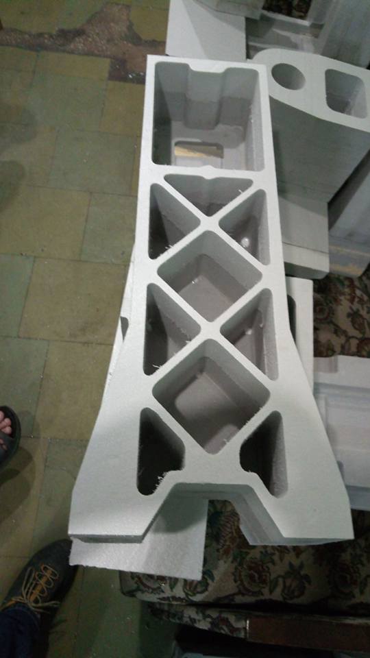

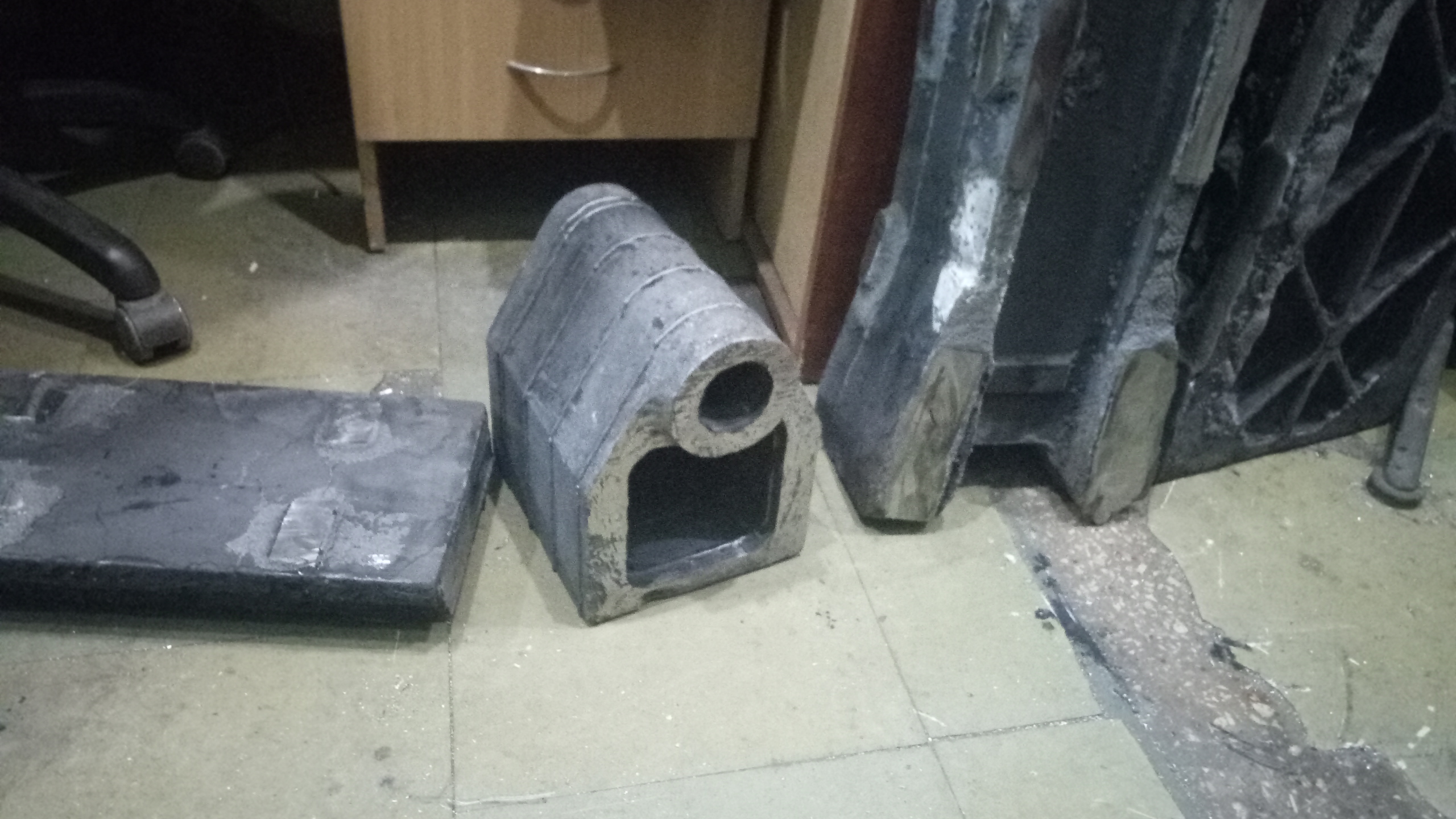

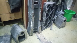

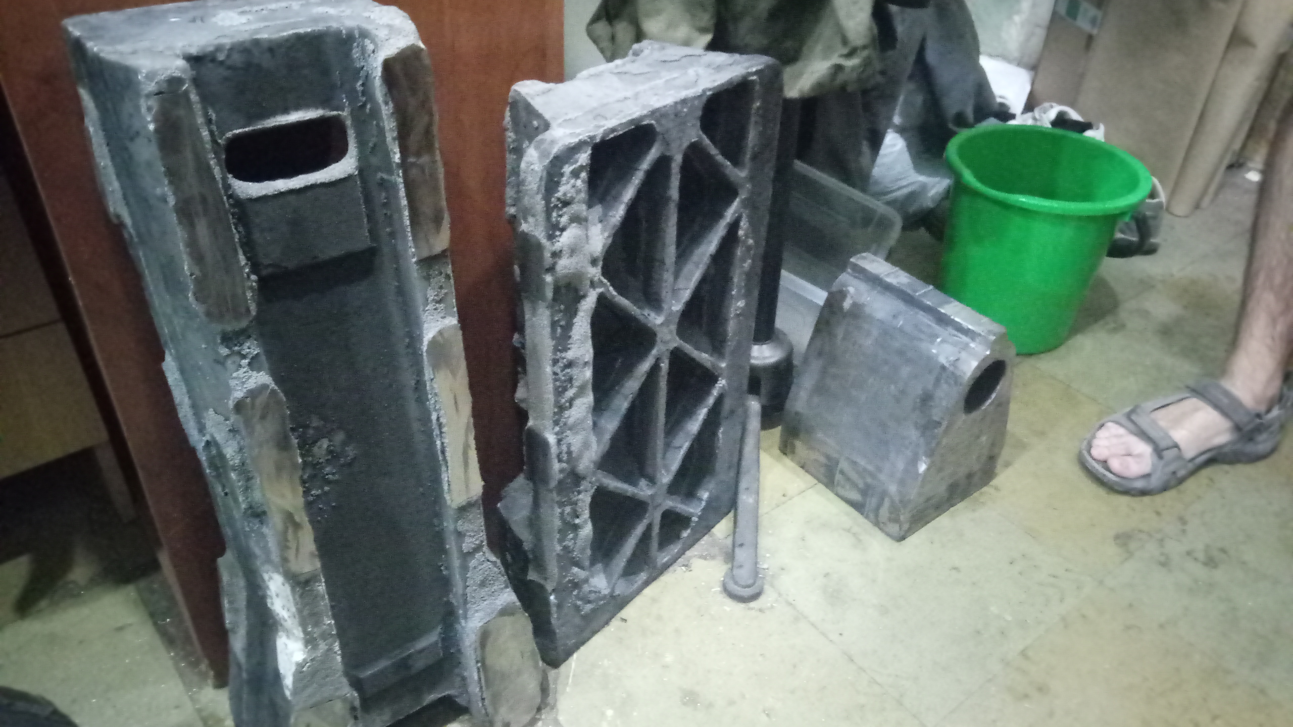

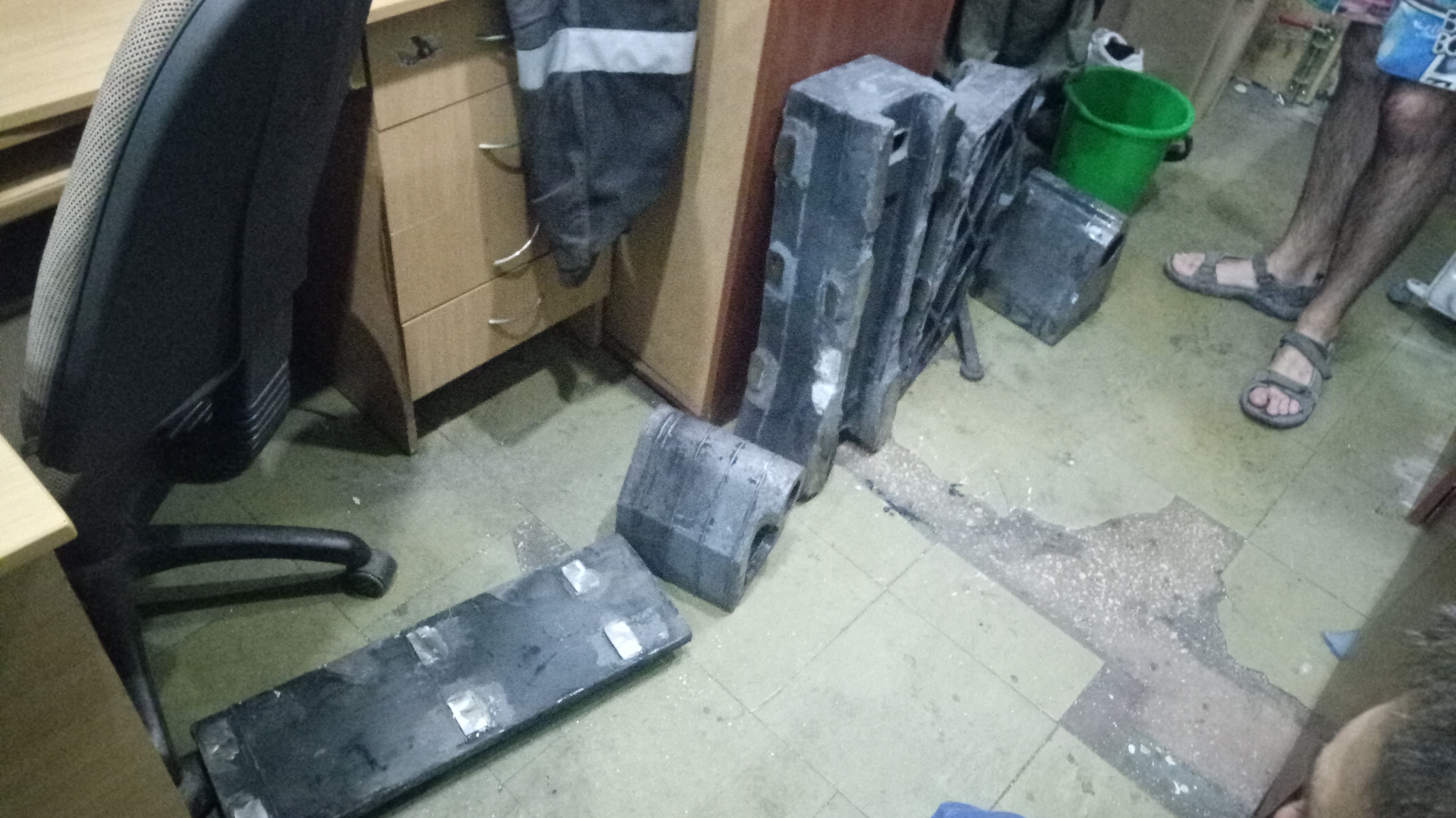

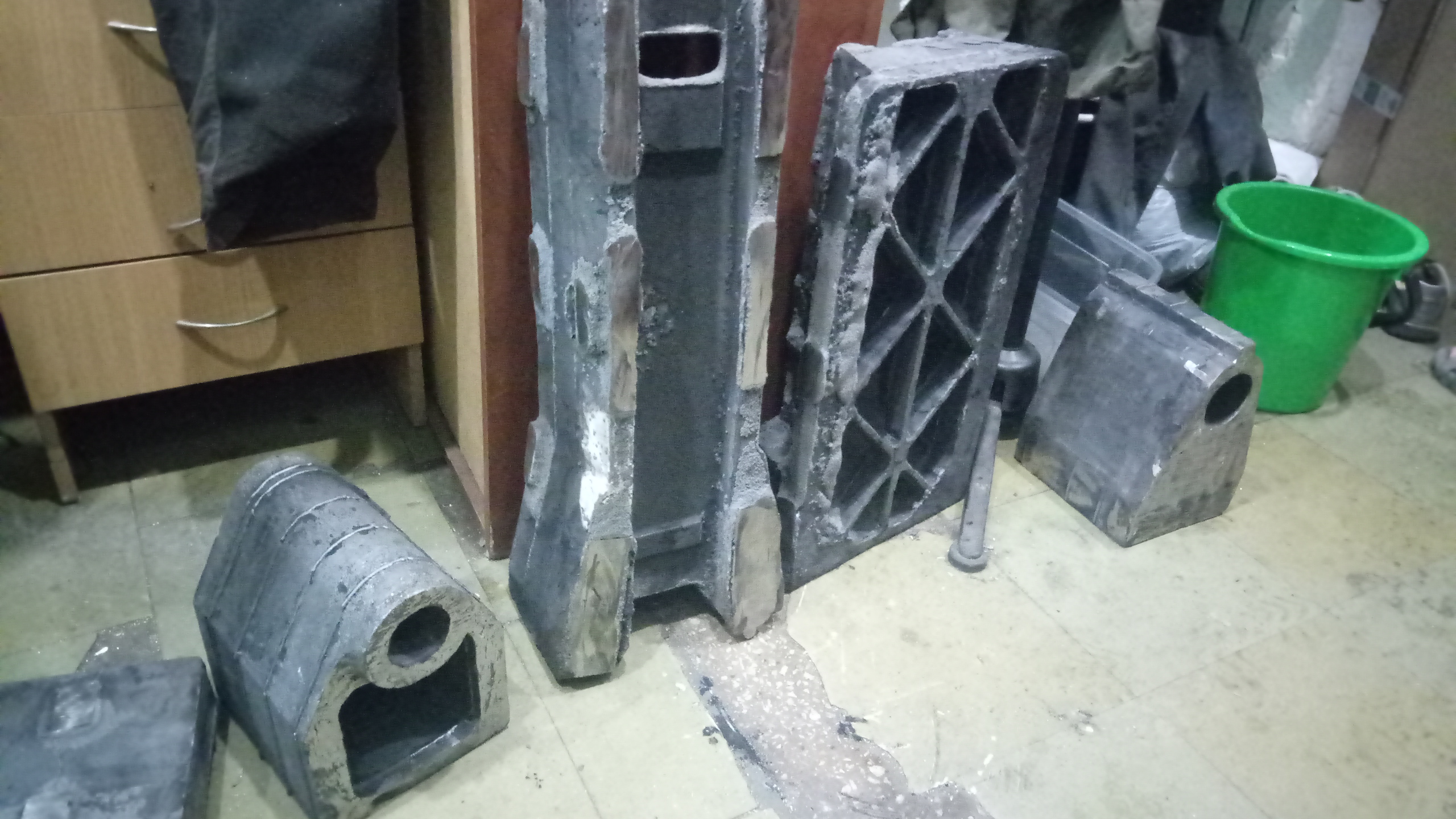

Сообщение Redmn »
Свои станки перерисовываем почти с нуля, один был под заказ, заказчик решил оставить старую конструкцию.
Получили литье, сегодня оно уже на отжиге в термичке. Литейщиков думаю будем менять - затянули сроки пипец как.
240 кг.

Карабас
Сообщения: 1764
Репутация: 690
Сообщение Карабас »
Опоры волосатые, которые в сланцах - это к какому станку? :hehehe:
Сообщение Redmn »
Карабас писал(а):Опоры волосатые, которые в сланцах - это к какому станку? :hehehe:
Это наш мегатермист. Он так от жары возле печки защищается. Витаха вообще зимой куртки не носить, незачем :hehehe: :hehehe: :hehehe: .
