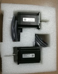

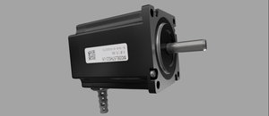

Подскажите,
Сегодня продавец с Китая (Hection's store) https://www.aliexpress.com/store/202210
отправляя ко мне два мотора 57HS22-LN, прислал мне фото:
57HS22-LN.jpg (3351 просмотр) <a class='original' href='./download/file.php?id=107399&mode=view' target=_blank>Загрузить оригинал (1.88 МБ)</a>
-на мой вопрос про принадлежность данных моторов к Leadshine,
был получен ответ: -it is 100% Original Leadshine step motor ,please be assured (это 100% шаговый двигатель Оригинальный Leadshine, пожалуйста, будьте уверены)
-на вопрос про 4 провода да еще в общей изоляции так-же ответил:
the new motor is all 4 wires now . it easy to connect to driver (что сейчас все новые двигатели идут с 4 проводами (не 8), что это облегчает подключение к драйверу).
Как думаете это развод или на самом деле сейчас пошли такие моторы.
И если все же оригинал, то как провода там разведены (последовательно или параллельно)?
Просто на корпусе указан ток 5А, что близко к параллельному подключению, но в таком случае крутящий момент не соответствует 2.2NM, а где то 1,9
ну последовательное мало вероятно, т.к. при токе 5А мотор будет перегреваться (могу ошибаться)

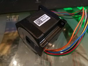

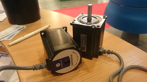

Вот у меня такие.
IMG_20170403_215451.jpg (3300 просмотров) <a class='original' href='./download/file.php?id=108003&mode=view' target=_blank>Загрузить оригинал (3.66 МБ)</a>
Re: Leadshine 57HS серия
на жопе круглая наклейка есть?

Пока не знаю, еще не получил. Только это фото, что прислал продавец.
Ваш мотор похожий на тот, что шлет мне китаец. (центральная часть набрана из таких-же пластин)

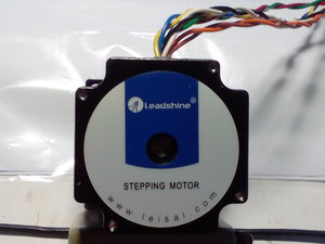

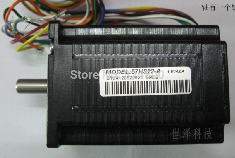

Встречается еще часто следующий тип:
57HS22-A.jpg (3286 просмотров) <a class='original' href='./download/file.php?id=108026&mode=view' target=_blank>Загрузить оригинал (146.16 КБ)</a>
Видимо изготовлены на другом заводе
Походу Leadshine сами не изготавливают их, а размещают заказы на производство у разных предприятий
либо какой то поддельный, но мне кажется что верно первое

У меня немного другая этикетка.
IMG_20170407_172037.jpg (3190 просмотров) <a class='original' href='./download/file.php?id=108326&mode=view' target=_blank>Загрузить оригинал (397.19 КБ)</a>

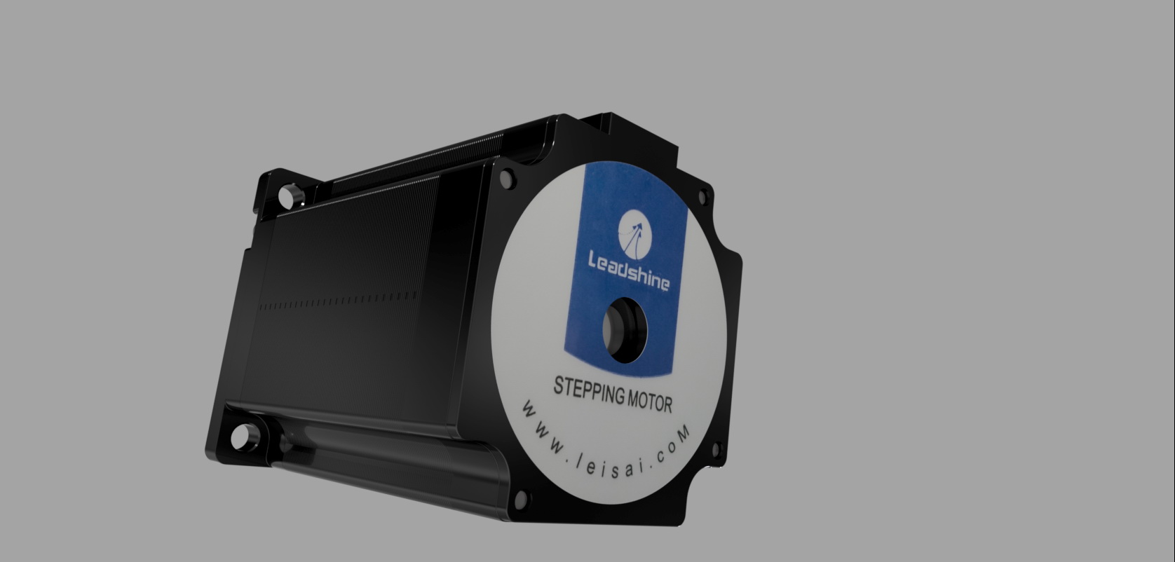

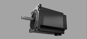

P.S. перенес вчера мотор в модель Autodesk Inventor:
111.jpg (3112 просмотров) <a class='original' href='./download/file.php?id=108495&mode=view' target=_blank>Загрузить оригинал (102.21 КБ)</a>
222.jpg (3112 просмотров) <a class='original' href='./download/file.php?id=108496&mode=view' target=_blank>Загрузить оригинал (85.61 КБ)</a>
333.jpg (3112 просмотров) <a class='original' href='./download/file.php?id=108497&mode=view' target=_blank>Загрузить оригинал (134.09 КБ)</a>
Проектирование любительского станочка продолжается :))))
