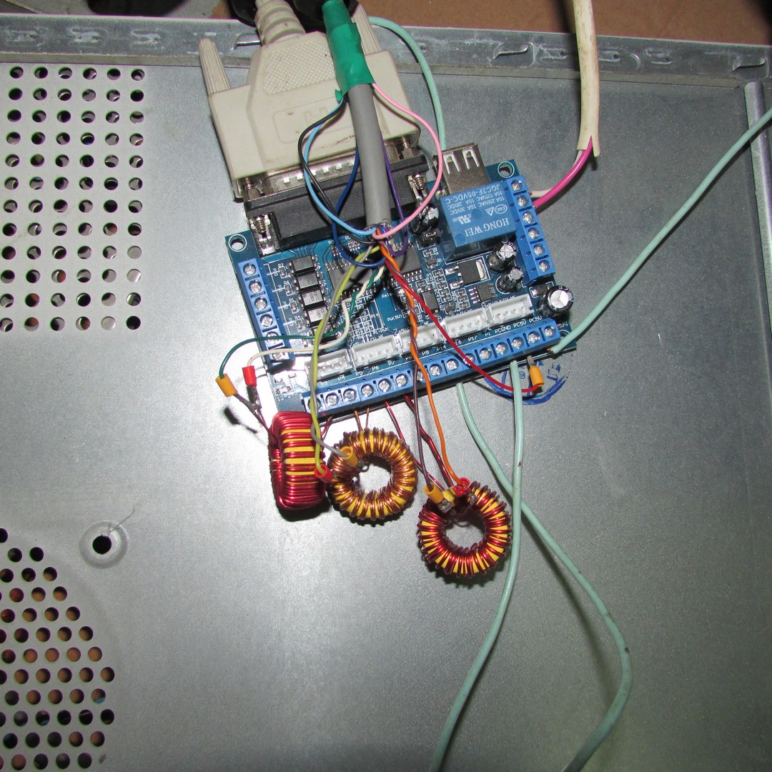

Добавлено: 01 апр 2019, 22:10
Есть станочек под определенные задачки. Вместо шпинделя воткнуто то, что делает высокочастотный поджиг. Генератор помех.
IMG_0630 (Копировать).JPG (3675 просмотров) <a class='original' href='./download/file.php?id=160132&sid=6b2fa2d4361417483670d92805392362&mode=view' target=_blank>Загрузить оригинал (401.62 КБ)</a>
От чего комп, клава, мышь и Mach3 часто вешались. Отдельное заземление станка, компа не помогло.
С БП компа выпаял ферриты, убрал лишние обмотки. Оставил две обмотки на феррите для степ и дир.
IMG_0628 (Копировать).JPG (3675 просмотров) <a class='original' href='./download/file.php?id=160131&sid=6b2fa2d4361417483670d92805392362&mode=view' target=_blank>Загрузить оригинал (276.84 КБ)</a>
Поставил на плату. Комп перестал вешаться.
IMG_0626 (Копировать).JPG (3675 просмотров) <a class='original' href='./download/file.php?id=160130&sid=6b2fa2d4361417483670d92805392362&mode=view' target=_blank>Загрузить оригинал (377.88 КБ)</a>
