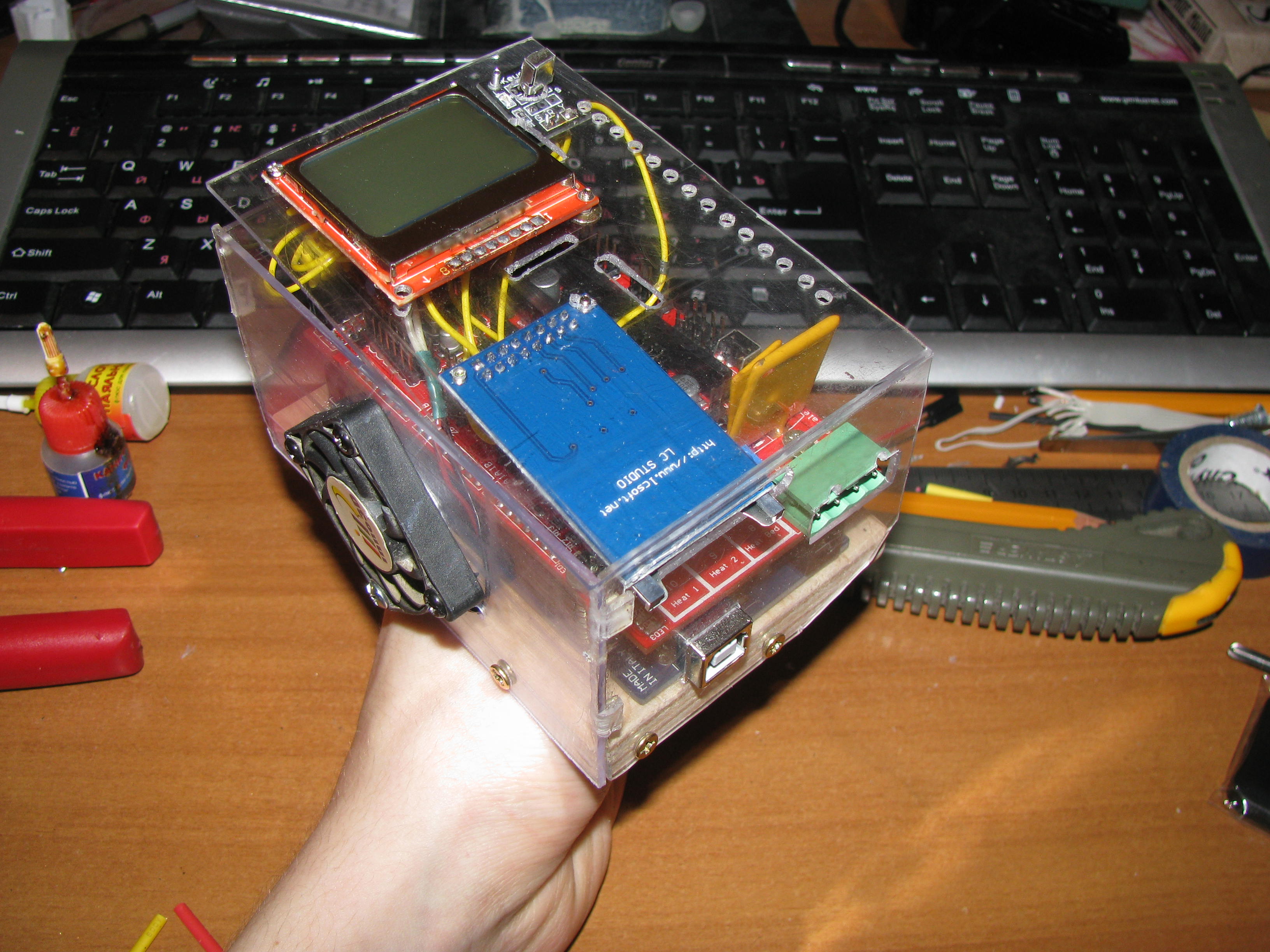

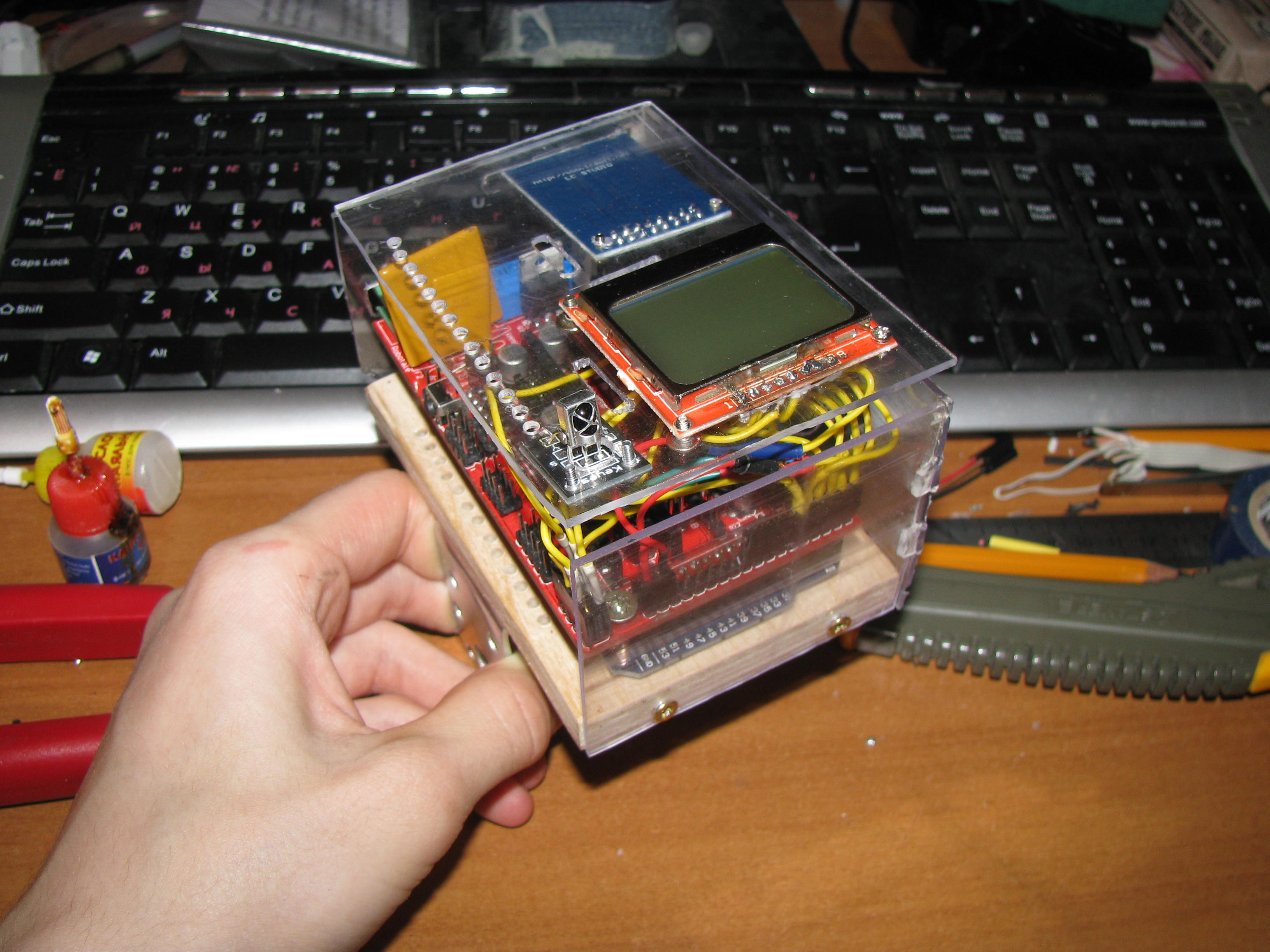

Полностью доделал коробку с электроникой и проверил, ИК работает, а вот экранчик хз, подсветка что-то не работает, может не работает без питания других пинов... или перегрел дисплей при пайке. Надо будет проверить.

Протестил дисплей и ИК приемник, подсветка не работала из-за того, что на моей платке к ней надо подключать не +, а землю. А вот ИК похоже оказался фигней, кнопочное управление получше будет. Вот данные с мониторинга ИК порта:

Я нажимал кнопку "FF5AA5" несколько раз, FF и FFFFFFF - значит что неправильная команда, 449E79F - хз откуда взялся. Попробовал пульты от ТВ - та же фигня, только один на много меньше мусора выдает, который от дорогого смарт-тв сони. Есть конечно предположение, что приемник так шалит, но не думаю :think:
Первое время попробую поработать с ним, однако потом сделаю на Raspberry PI веб-интерфейс и с телефона буду управлять. И кнопочную клавиатуру приделаю.
