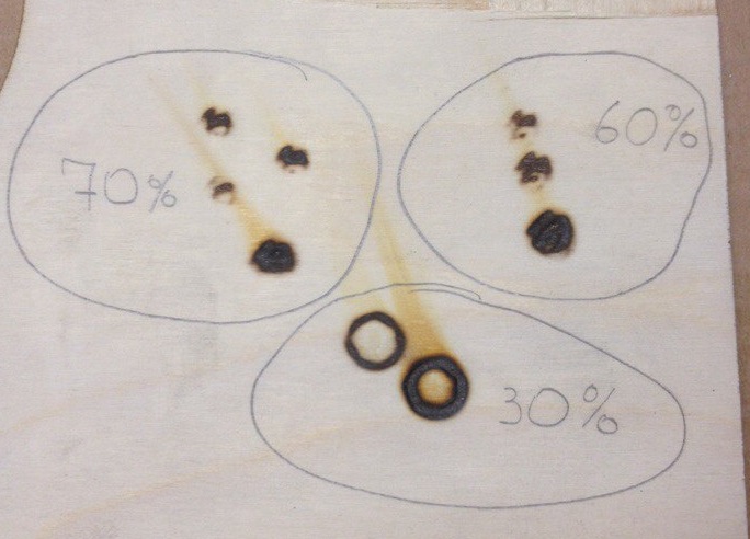

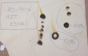

Примерно три недели назад начала несущественно падать мощность, грешил на зеркало... заменил зеркало не помогло. МДФ 3 мм резало при 30-35% теперь при 40-50%.
Температуру воды последние месяцы держал 10-13 градусов это нормально?
Сегодня при попытке резать утром на мощности 70% были слышны непонятные прострелы возле трубы (в металлическом корпусе) и луч появлялся с перебоями слабый.
Оказалось что с головки трубы на корпус пробивает дуга. Долго искал причину, проверил луч фанерой и вот он финал: см.фото :shock:
Вопрос - Температуру воды последние месяцы держал 10-13 градусов это нормально?
Какие варианты смерти трубы как думаете? Ведь с момента работы прошло пол года и наработано не больше 600 часов, с учетом гравировки. (с заявленных производителем 10 000 часов :headphones: :pssdoff: )
Или гравировать мощными труба не желательно вообще? посоветуйте темы где можно что то почитать на сей счет? пожалста :cry:

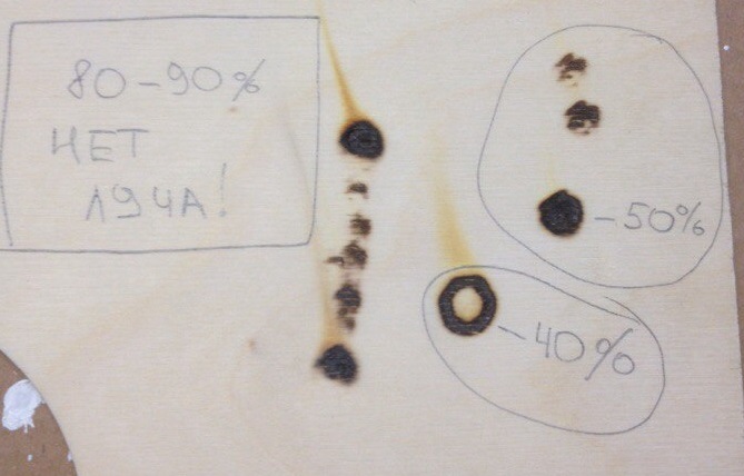

Re: Собираем Лазерный резак, 1300x800
Сообщение Вячеслав »
фото 1
вапавпв.jpg (3156 просмотров) <a class='original' href='./download/file.php?id=99868&mode=view' target=_blank>Загрузить оригинал (86.5 КБ)</a>

Вячеслав писал(а):10-13 градусов это нормально?
нормально.
http://www.cnc-club.ru/forum/viewtopic. ... BA#p210448
Еще было, лень искать, но смысл тот же...

так от чего же пришел пи..?
dima7411
Сообщения: 1036
Репутация: 337
Откуда: Копейск
Сообщение dima7411 »
Качество трубы, увы. Добро пожаловать в наш клуб. (
Попробуй работать на меньших мощностях. В районе 20-30% может еще можно что-то выжать. У меня одна труба долго умирала до нуля, но, своего добился )
Что делать, труба = расходный материал, как повезет...

dima7411 писал(а):Качество трубы, увы. Добро пожаловать в наш клуб. (
Спасибо) похоже пора трубу искать
Кстати, у меня в трубе намагнитилось ржавчины с насоса, в виде хлопьев, как думаете это могло повлиять?
Долго умирала это сколько обычно в часах? что мне ждать в среднем?)

Вячеслав писал(а):Оказалось что с головки трубы на корпус пробивает дуга
есть у меня предположение, что труба-то собственно живая, просто при большой мощности она вся уходит в корпус. Прежде чем менять трубу, попробуйте устранить пробой - все хорошенько почистить от пыли, металлические части корпуса в окрестностях пробоя хорошенько изолировать (виниловая самоклейка в несколько слоев сойдет), на трубке там, откуда идет пробой, тоже замотать изолентой.
tvv7-7-7
Сообщения: 97
Зарегистрирован: 05 янв 2016, 22:15
Настоящее имя: Владислав
Сообщение tvv7-7-7 »
на положительный вывод трубы колпачок от высоковольтных проводов автомобиля....плоскогубцами сжать и одевать на вывод. Поверх колпачка оставь автомобильный резиновый, он хорошую изоляцию дает. Колпачек от распределителя который, вернее на распределитель одевается, а не от свечи.
