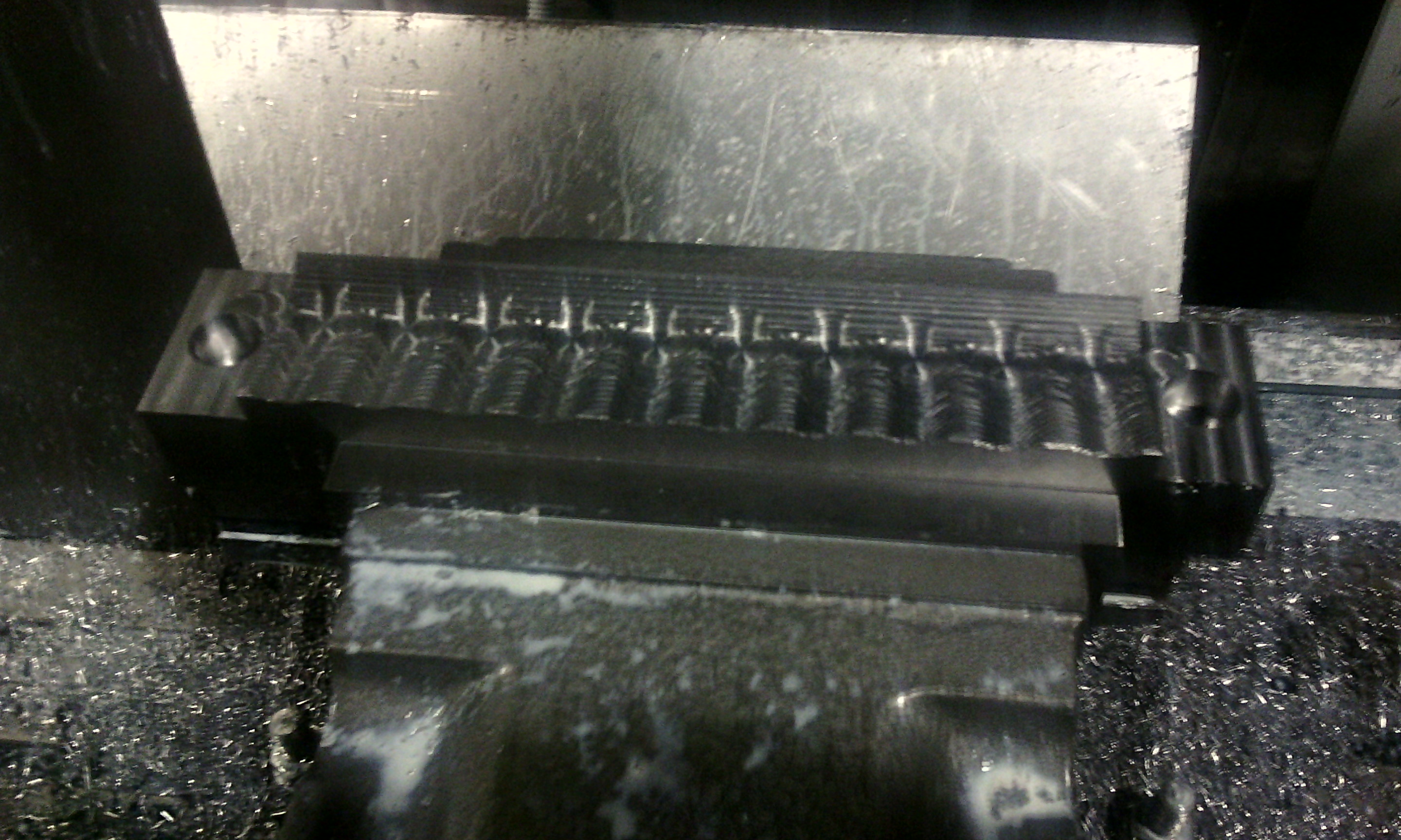

Доброго всем!
Вобщем со шпинделем, штурвалом и прочими аппаратно-программными недоделками так и не решил вопросы. Наверное отдельную тему в разделе Linux создам, наверняка там проще будет.
Но, между тем, эти недоделки не помешали сделать черновую обработку первой настоящей нужной детали:
Ст3КакаяПопалась (3248 просмотров) <a class='original' href='./download/file.php?id=57894&mode=view' target=_blank>Загрузить оригинал (987.66 КБ)</a>
Ст3КакаяПопалась
IMG_20150911_172517_1.jpg (3248 просмотров) <a class='original' href='./download/file.php?id=57895&mode=view' target=_blank>Загрузить оригинал (829.77 КБ)</a>
Обрабатывали вот такой фрезой:
Фреза D10 4 зуба (3248 просмотров) <a class='original' href='./download/file.php?id=57896&mode=view' target=_blank>Загрузить оригинал (1.16 МБ)</a>
Фреза D10 4 зуба
Прошу прощения за стабильно-хреновое качество фото. Финишную обработку постараюсь сфотать качественным аппаратом.
Что могу сказать по качеству обработки. Станок уже практически полностью оправдал ожидания. На данный момент удалось получить 0,03мм отклонения от номинала по оси X. По Y нужен более точный нутромер, чтобы узнать величину отклонения, так как соточный показывает неприлично малое отклонение (замерял диаметры отверстий в детали).

А что за фреза, какие режимы?
Стружка выглядит достаточно толстой...
Re: Модернизация 6Б76ПФ2
Добавлено: 14 сен 2015, 13:48
NKS
Nick писал(а):А что за фреза, какие режимы?
Стружка толстая это после скоростной фрезы 4-х заходной с ромбовидными пластинами Д60мм Там съём был адский до 0,4мм на зуб. А черновую делал какой-то крутой фрезой ( та что на фото ). Режимы: 2500об/мин, 0,05мм/зуб., 500мм\мин. Где-то так, плюс минус 10%.

NKS писал(а):Стружка толстая это после скоростной фрезы 4-х заходной с ромбовидными пластинами Д60мм Там съём был адский до 0,4мм на зуб
... Сегодня такой режим сыграл злую шутку. Срезало раздающий вал КП в районе подшипника. :( Не предназначены всё-же станки такого рода драть, их удел чистовая, щадащая обработка.

NKS писал(а):.. Сегодня такой режим сыграл злую шутку. Срезало раздающий вал КП в районе подшипника. Не предназначены всё-же станки такого рода драть, их удел чистовая, щадащая обработка.
ЗИП есть?
Добавлено: 15 сен 2015, 12:32
john1987887
Фрезер-то инструментальный, для точной финишной обработки, какие нафиг 0.4 на зуб.

ЗИП есть?
Пока восстановили вал путём загужоненой вставки. И отправили заказ на новый вал с более стойкой стали.

john1987887 писал(а):Фрезер-то инструментальный, для точной финишной обработки, какие нафиг 0.4 на зуб.
Фрезеровщик сказал "нифига, нормальный режим, он драть должен" :hehehe:
А так, конечно, его удел финишная обработка.
