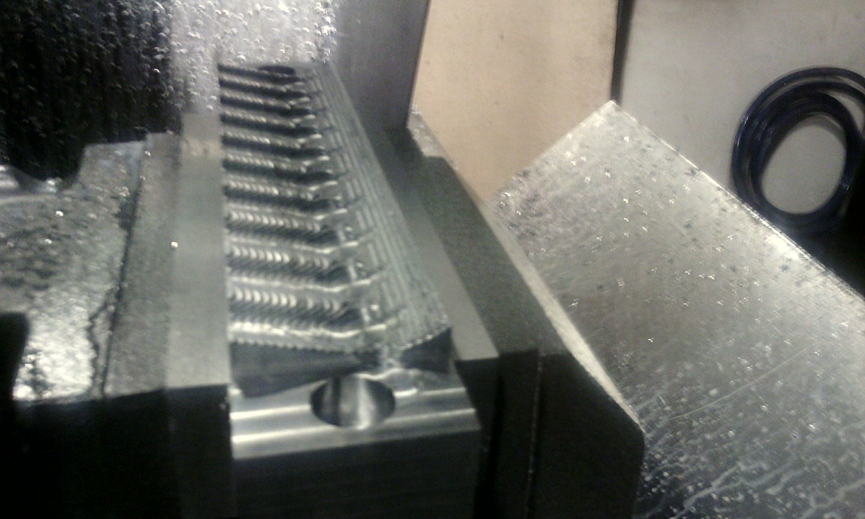

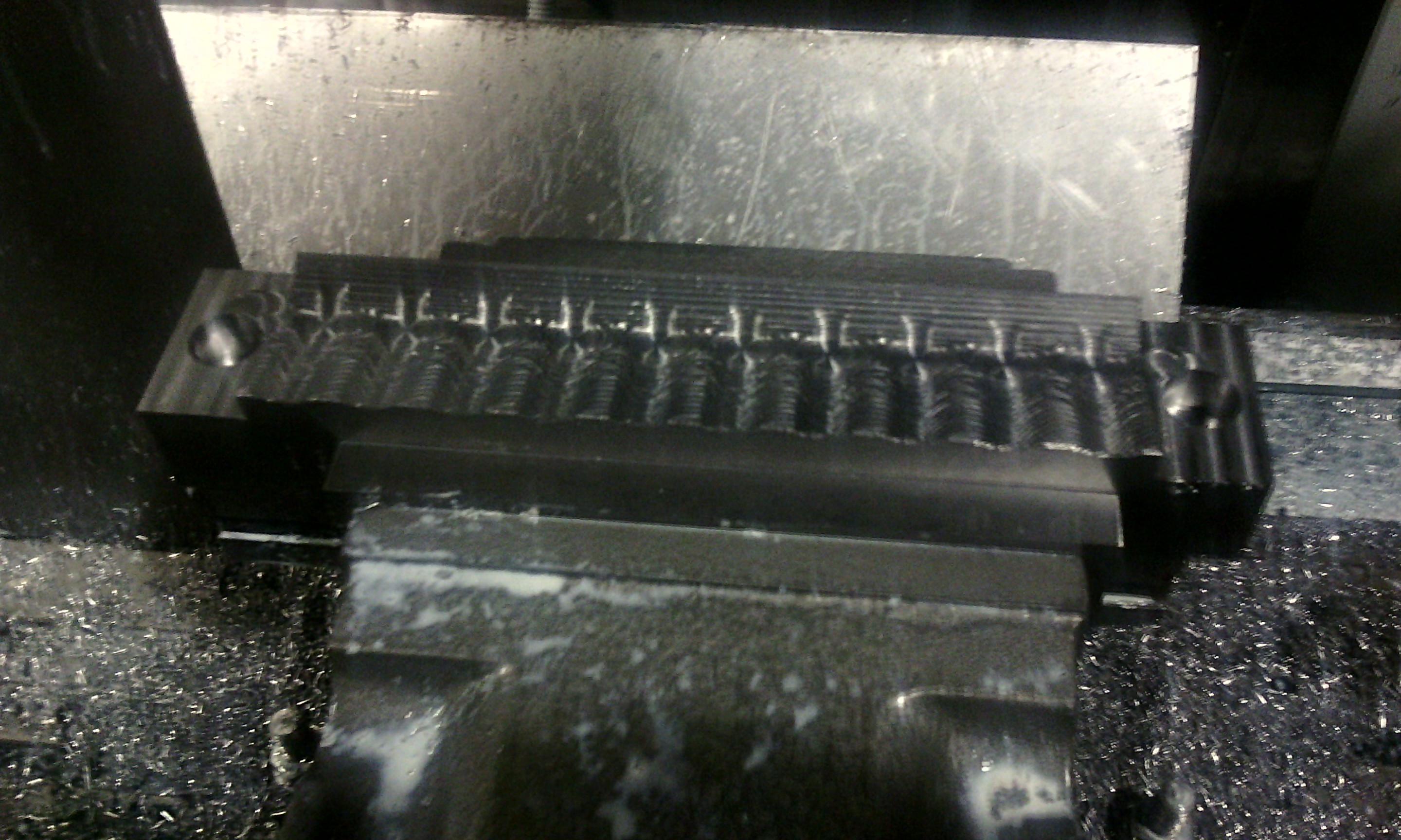

Доброго всем!
Вобщем со шпинделем, штурвалом и прочими аппаратно-программными недоделками так и не решил вопросы. Наверное отдельную тему в разделе Linux создам, наверняка там проще будет.
Но, между тем, эти недоделки не помешали сделать черновую обработку первой настоящей нужной детали:
Ст3КакаяПопалась (4375 просмотров) <a class='original' href='./download/file.php?id=57894&mode=view' target=_blank>Загрузить оригинал (987.66 КБ)</a>
Ст3КакаяПопалась
IMG_20150911_172517_1.jpg (4375 просмотров) <a class='original' href='./download/file.php?id=57895&mode=view' target=_blank>Загрузить оригинал (829.77 КБ)</a>

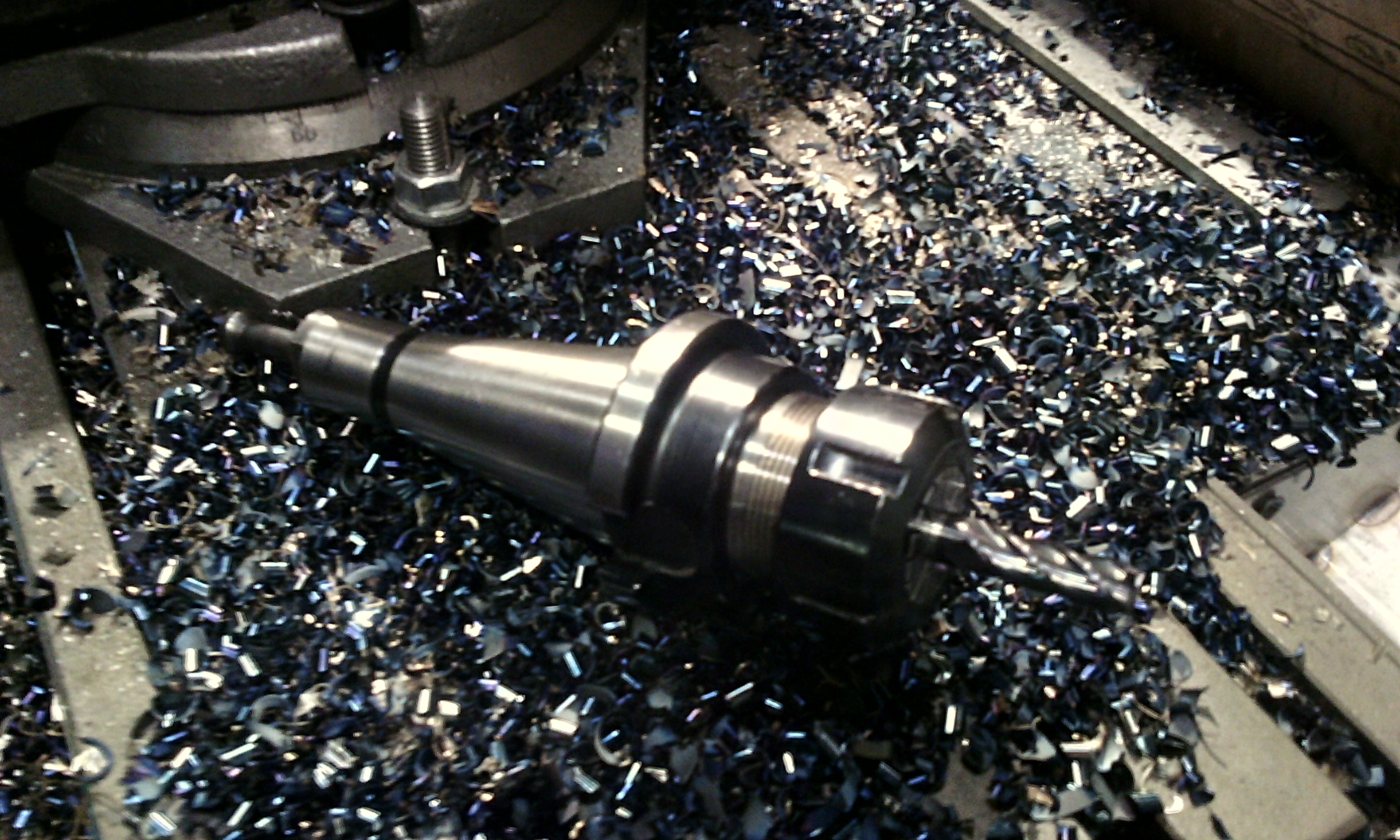

Обрабатывали вот такой фрезой:
Фреза D10 4 зуба (4375 просмотров) <a class='original' href='./download/file.php?id=57896&mode=view' target=_blank>Загрузить оригинал (1.16 МБ)</a>
Фреза D10 4 зуба
Прошу прощения за стабильно-хреновое качество фото. Финишную обработку постараюсь сфотать качественным аппаратом.
Что могу сказать по качеству обработки. Станок уже практически полностью оправдал ожидания. На данный момент удалось получить 0,03мм отклонения от номинала по оси X. По Y нужен более точный нутромер, чтобы узнать величину отклонения, так как соточный показывает неприлично малое отклонение (замерял диаметры отверстий в детали).
Re: Модернизация 6Б76ПФ2
А что за фреза, какие режимы?
Стружка выглядит достаточно толстой...

Nick писал(а):А что за фреза, какие режимы?
Стружка толстая это после скоростной фрезы 4-х заходной с ромбовидными пластинами Д60мм Там съём был адский до 0,4мм на зуб. А черновую делал какой-то крутой фрезой ( та что на фото ). Режимы: 2500об/мин, 0,05мм/зуб., 500мм\мин. Где-то так, плюс минус 10%.
