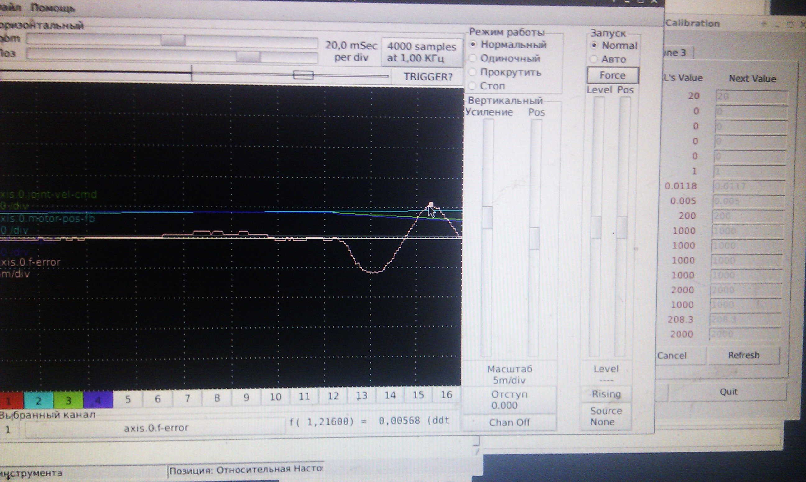

sysrover писал(а):Заводить енкодер на шпиндель и настраивать ПИД ?
Да. Потом придумаем, как переключаться...
по идее надо перекидывать управление на stepgen.velocity-cmd и надо бы обнулять энкодер...

Re: 5i23+2x7i47+7i42TA
Сообщение sysrover »
Вот хал и ини.
Завел енкодеры.
А вот индекс так и не работает.

Вот поколупал немного серву и поменял параметры Gain position и Gain speed loop увеличил с 40 до 85.
Немного подправил ПИд и ошибка уменьшилась до 7-8 тысячных.
IMAG1996.jpg (3989 просмотров) <a class='original' href='./download/file.php?id=55329&mode=view' target=_blank>Загрузить оригинал (773.68 КБ)</a>

на фотке чуть с вышей скоростью и ошибку показало меньше.
