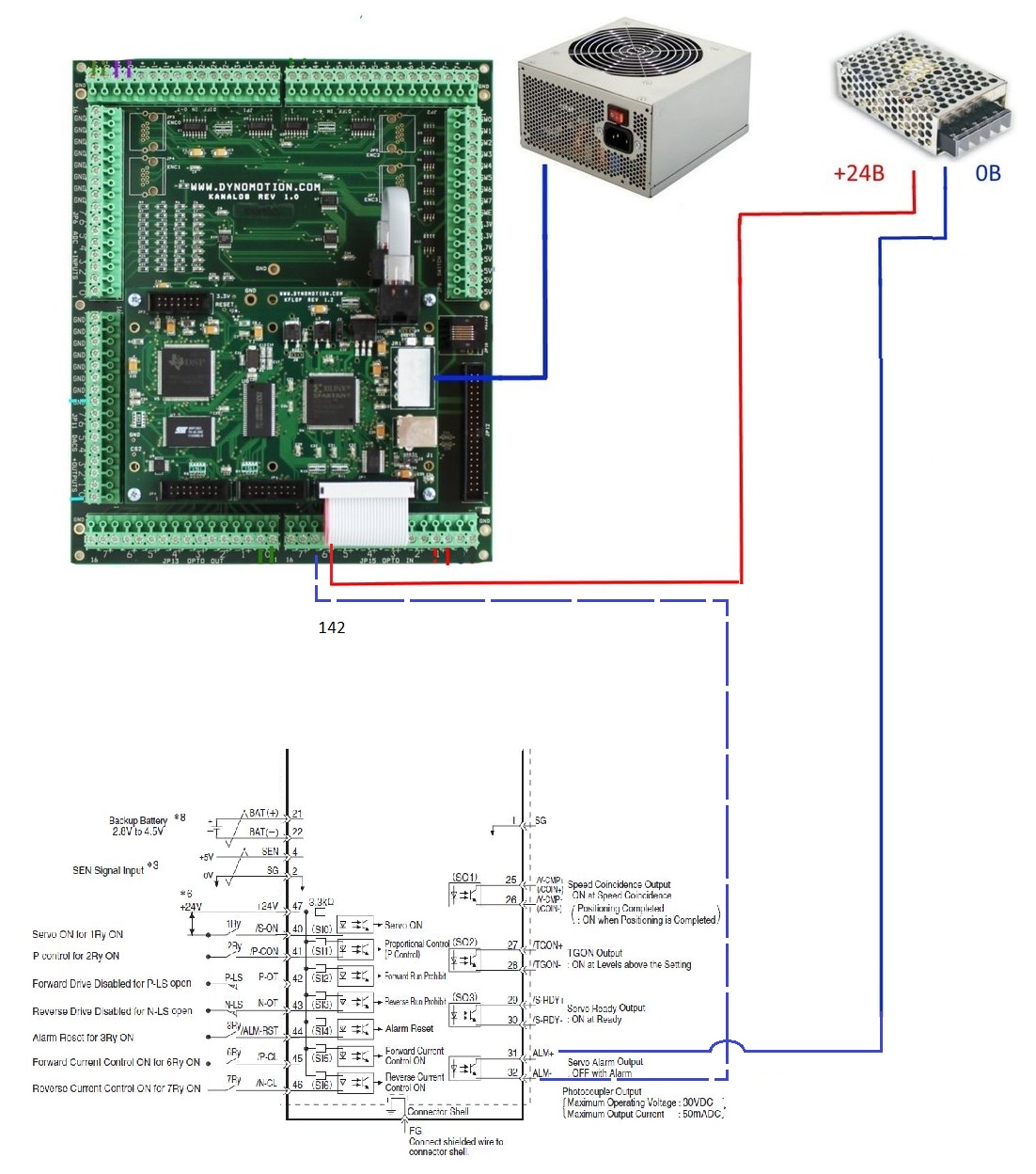

Vitalik писал(а):Все настройки и номера пинов как в теме.
Общие фразы.
В теме не было подчиненной оси.
Рисуйте сюда схему и давайте настройки.
Догадываться никто не будет.
Чем больше дадите информации, тем быстрее и более вероятен ответ...

Нарисовал схемки. Ещё не смог настроить АЛАРМ. На сервопаке сигналы выдает (проверил через монитор сигмавин. Сервопак SGMAS sigma3). При ошибке остальные приводы не останавливаются.
Ещё разок объясню что происходит с ХОУМ. Сначала ось зет едет к концевичку -он срабатывает и ось немного отъезжает, координаты обнуляются и загорают желтым. Дальше поехала ось Х и аналогичная ситуация. Но пока ось Х едет к концевику- ось зет самопроизвольно плывет. ( Ещё примечание: концевик при отъезде не успевает отключится, хотя я пробовал в ручную нажать и отпустить - результат такой же)
Спасибо за помощь!

Навскидку, пока код не смотрел: на сервопаке, сигнал алярм, нужно провода поменять местами. Проследите, как будет ток течь по всей цепи.
И если ось в программе светиться желтым, значит она отключена и кфлоп за ней "не следит".

Vitalik писал(а):Ещё разок объясню что происходит с ХОУМ. Сначала ось зет едет к концевичку -он срабатывает и ось немного отъезжает, координаты обнуляются и загорают желтым. Дальше поехала ось Х и аналогичная ситуация. Но пока ось Х едет к концевику- ось зет самопроизвольно плывет. ( Ещё примечание: концевик при отъезде не успевает отключится, хотя я пробовал в ручную нажать и отпустить - результат такой же)
Похоже, что индексная метка энкодера срабатывает в зоне действия концевика, т.е. концевик еще не отжался, а индексная метка уже сработала, и далее идет включение обработки нажатия концевика, как лимита, вот ось и отключается.
Поверните на валу швп шкив на пол оборота, или отодвиньте чуть далее/ближе концевик.

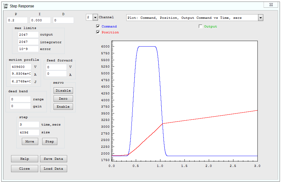

У меня возникла ещё заминочка при настройке пидов в step responce. Ось У которая с мастером и слейвом настраивается нормально и график подогнал к COMAND. А вот ось Х и У странно себя ведет: при нажатии мув вал двигателя прокручивается немного и дальше начинает просто "плыть". Настройки сервопаков делал одинаковые.
Вот что происходит при добавлении интегральной составляющей. (5066 просмотров) <a class='original' href='./download/file.php?id=47565&mode=view' target=_blank>Загрузить оригинал (31.58 КБ)</a>

Vitalik писал(а):У меня возникла ещё заминочка
Усилители в ошибку не уходят в ошибку?

ukr-sasha писал(а): Усилители в ошибку не уходят в ошибку?
Нет не уходят. На всякий случай скажу параметры в сервопаке Yaskawa SGDS: Fn001-d007(удержание), Частота 800герц, момент инерции автотюном определился 380%.
Попробовал концевики нажимать рукой до того момента когда ось наедет. Нажимал кратковременно. Ось двигается в обратную сторону до срабатывания индексной метки. Координата обнулилась а ось начала светиться желтым и поплыла в свободное ... :cry:

ukr-sasha
Сообщения: 3401
Репутация: 2181
Откуда: Киев, Украина
Re: Ввод в эксплуатацию ЧПУ системы на основе контроллера Kf
Сообщение ukr-sasha »
Попробуйте в каталог со своими Си файлами положить файл CorrectAnalogFunction.c. Он находиться в каталоге: C:\KMotion433k\C Programs\KStep.
Этот файл используется, как функция в файле управления шпинделем.
ukr-sasha
Сообщения: 3401
Репутация: 2181
Из лички:
ukr-sasha писал(а):И ещё, концевики нормально замкнутые или открытые?
Если замкнутые, то код активации концевиков после обнуления оси, должен выглядеть так:
ch0->LimitSwitchOptions=0x12f;
Vitalik писал(а):Спасибо!) У меня нормально закрытые. Добавил код и эта проблема решилась). Осталось только со слейвом что то сделать.. После того как все оси захоумились слейв продолжает плыть... Пробовал добавлять JOG (3,0) , дублировать остановки и перемещения для третей оси. Но ни чем не помогло.
Если ось плывет, значит она выключена.
В файле инициализации на подчиненную ось прописаны концевики.
А в файле обработки НОМЕ они нигде не обрабатываются, вот и получается, что подчиненная ось наезжает на концевик и отключается, и более нигде обратно не включается.
Нужно дописывать действия с подчиненной осью.
П.С. ПИДы дя ведущей и подчиненной осей должны быть одинаковыми. Наверное. :thinking: :hehehe:
Vitalik
Сообщения: 48
Зарегистрирован: 20 авг 2014, 19:26
Репутация: 30
Настоящее имя: Виталий
Откуда: Горишние Плавни
Сообщение Vitalik »
А они одинаковые) Мастер - 1, Слейв-3. При настройке пидов с ними как раз проблем не возникло. Если бы вы ещё мне подсказали что дописать в ХОУМ для слейва- был бы благодарен за помощь)
ukr-sasha
Сообщения: 3401
Репутация: 2181
Vitalik писал(а):Если бы вы ещё мне подсказали что дописать в ХОУМ для слейва- был бы благодарен за помощь)
Ну вот начинается... :)
Инфу я вам дал, пример у вас есть - подумайте.
Предложите свой вариант, а потом будем думать вместе. ;)
