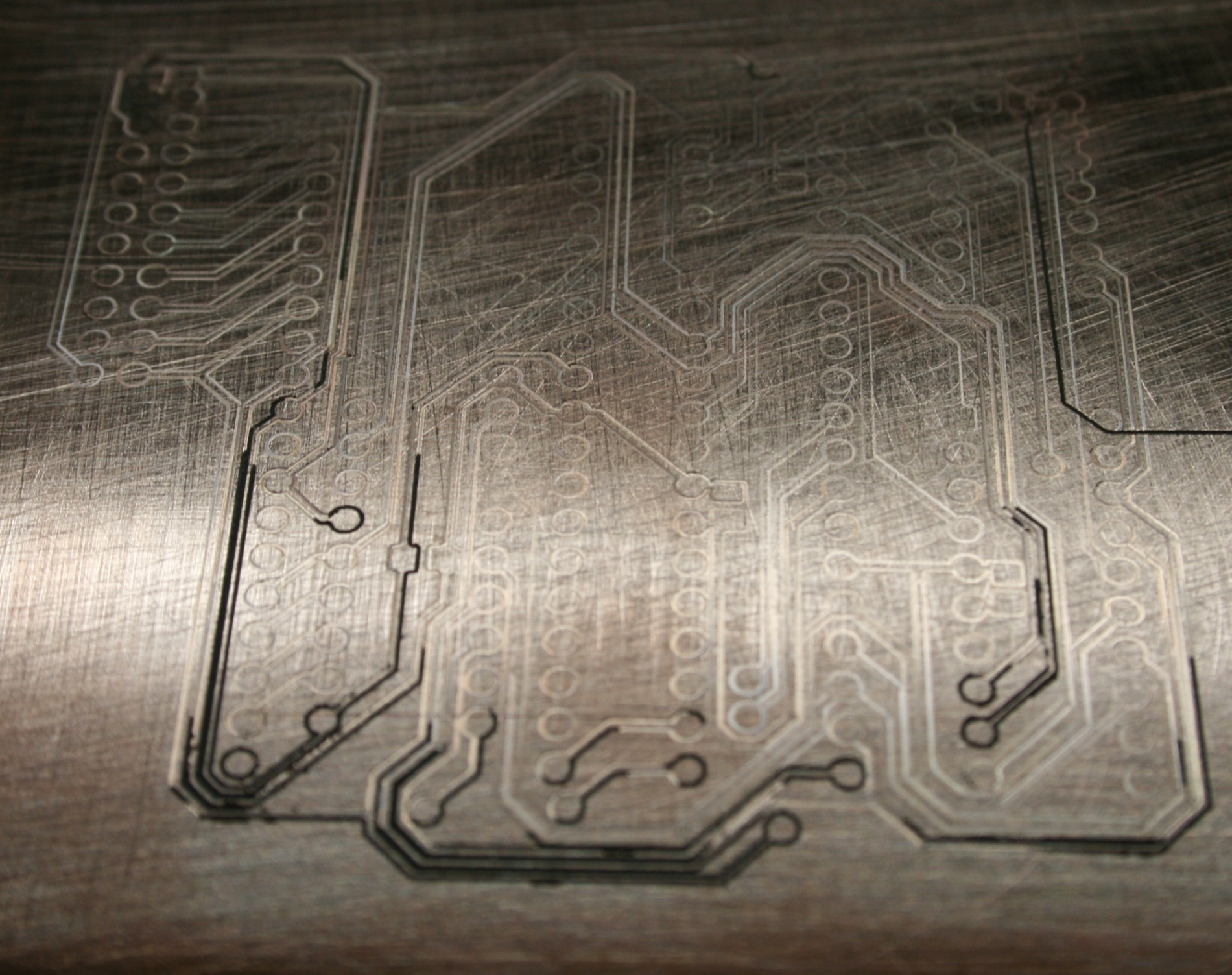

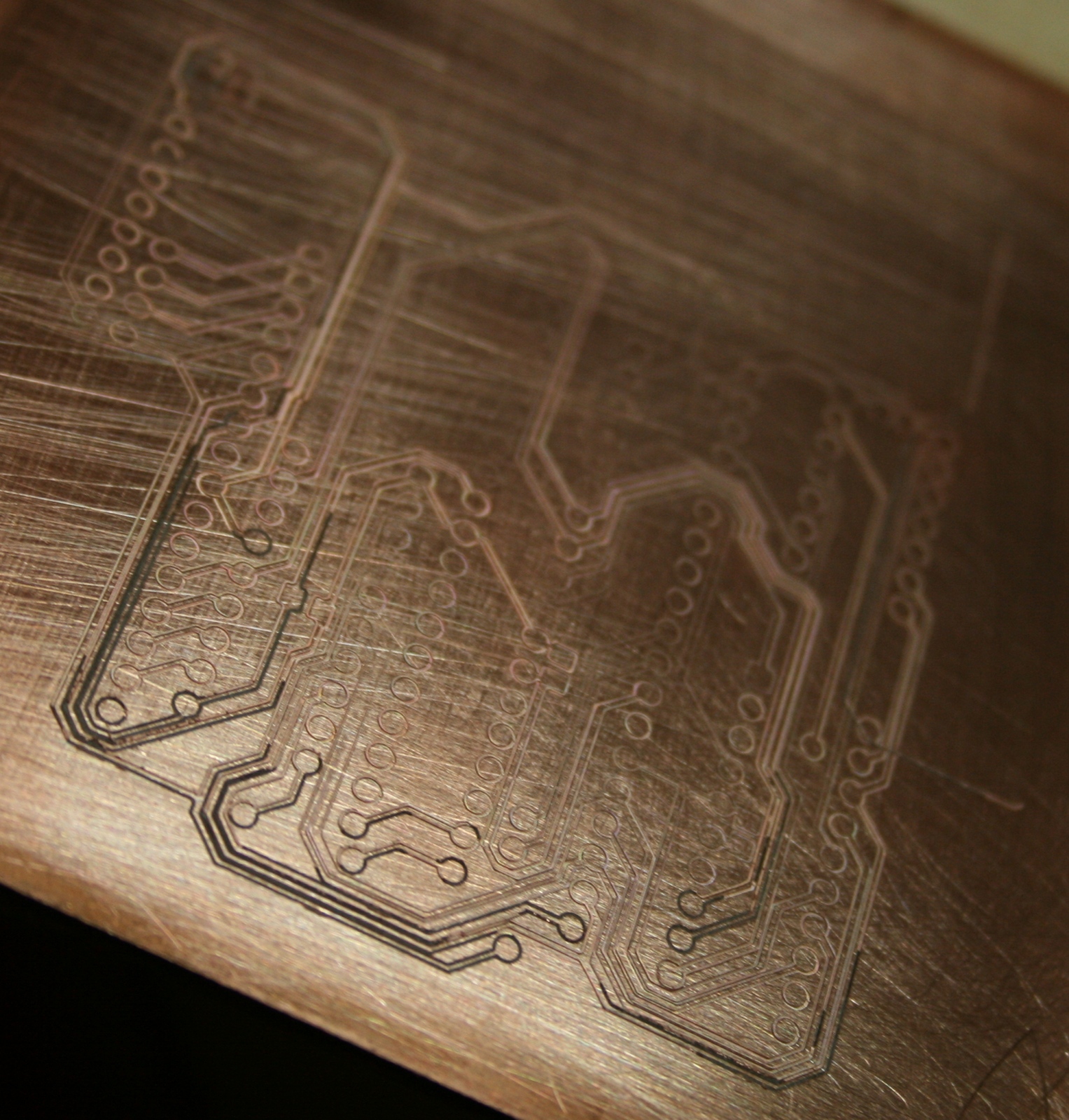

Вот результат:
местами норм фрезерует, местати сильно углубляется, местами царапает
местами еле касается.
в центре платы подъем! выпуклость я имею ввиду. должен был фрезеровать, но когда катался в центре платы была компенсация ~+0,7
ну она и выпуклая на столько впринципе...
IMG_7322м.JPG (3640 просмотров) <a class='original' href='./download/file.php?id=4337&mode=view' target=_blank>Загрузить оригинал (825.37 КБ)</a>
IMG_7319м.JPG (3640 просмотров) <a class='original' href='./download/file.php?id=4338&mode=view' target=_blank>Загрузить оригинал (947.52 КБ)</a>
Сообщения: 22776
Re: EMC2 и неровная поверхность гравировки
При сканировании плата прогибается? А при обработке?
Есть какая-то система в неточностях?
Романов Семен
Сообщения: 646
Зарегистрирован: 23 янв 2012, 23:25
Репутация: -80
Откуда: Самара
Сообщение Романов Семен »
Ни при сканировании ни при обработке...
В чем и загвоздка.
Если бы прогибалась, то "искуственный" ноль был бы ниже для нее. и при обработке фреза уходила бы глубже, а тут почему то "высоковато" срабатывает.
этот результат при углублении во время фрезеровки на 0,075 - ХОТЯ, толщина фольги толи 35мкм, толи 50мкм.
ps. при ремонте механики я снимал сам шпиндель, и при установке заметио, что прикрутить назад его можно "по разному" (крепежные отвертсия в кранштейне больше диаметра болтов) но я расслабил все четыре болта и он шпиндель свис внис и я затянул... может от того что не перпендикулярно столу находится ось шпинделя... хотя щас в уме пытаюсь представить - вроде не должно ТАК сильно влиять... хотя не знаю.... смотрю щас на него, нагоняю на себя, и кажется что не перпендикулярно он %(
Сообщения: 22776
Я бы не стал так полагаться на точность станка, 0.025, даже, 0,05 это ооочень мало, поставь заглубление в 0.2мм и посмотри на результат. а лучше еще больше. Какая у тебя толщина дорожки?

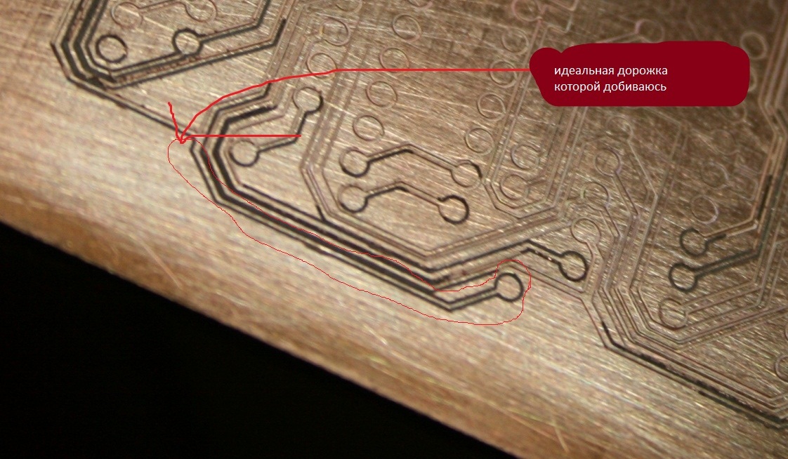

Вот участок платы (последней), что выше,
которая по параметрам на 100% схожа с разводкой в P-CAD
IMG_7322мкрасн.JPG (3615 просмотров) <a class='original' href='./download/file.php?id=4354&mode=view' target=_blank>Загрузить оригинал (262.3 КБ)</a>
Романов Семен
Сообщения: 646
Репутация: -80
Откуда: Самара
Nick писал(а):Какая у тебя толщина дорожки?
0,2мм, вопрос в том, что между дорожками тоже 0,2мм =)
И как я сказал уже 0,366 - сожрет дорожки =)))
плюс ко всему coppercam - дваждый проходит между дорожками - он не догадывается что можно один раз.... =(
