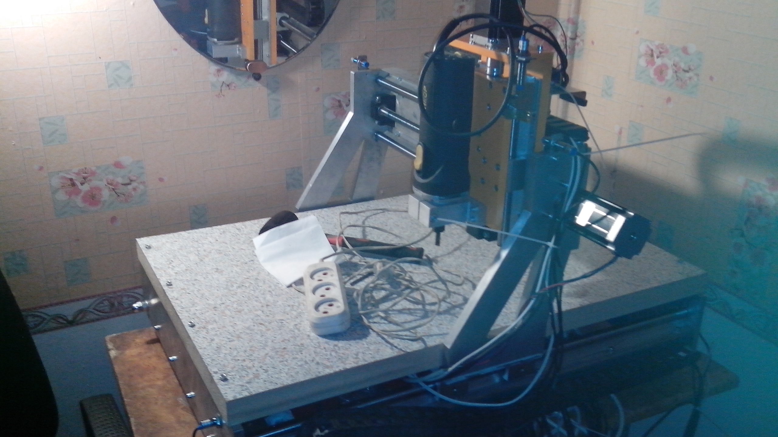

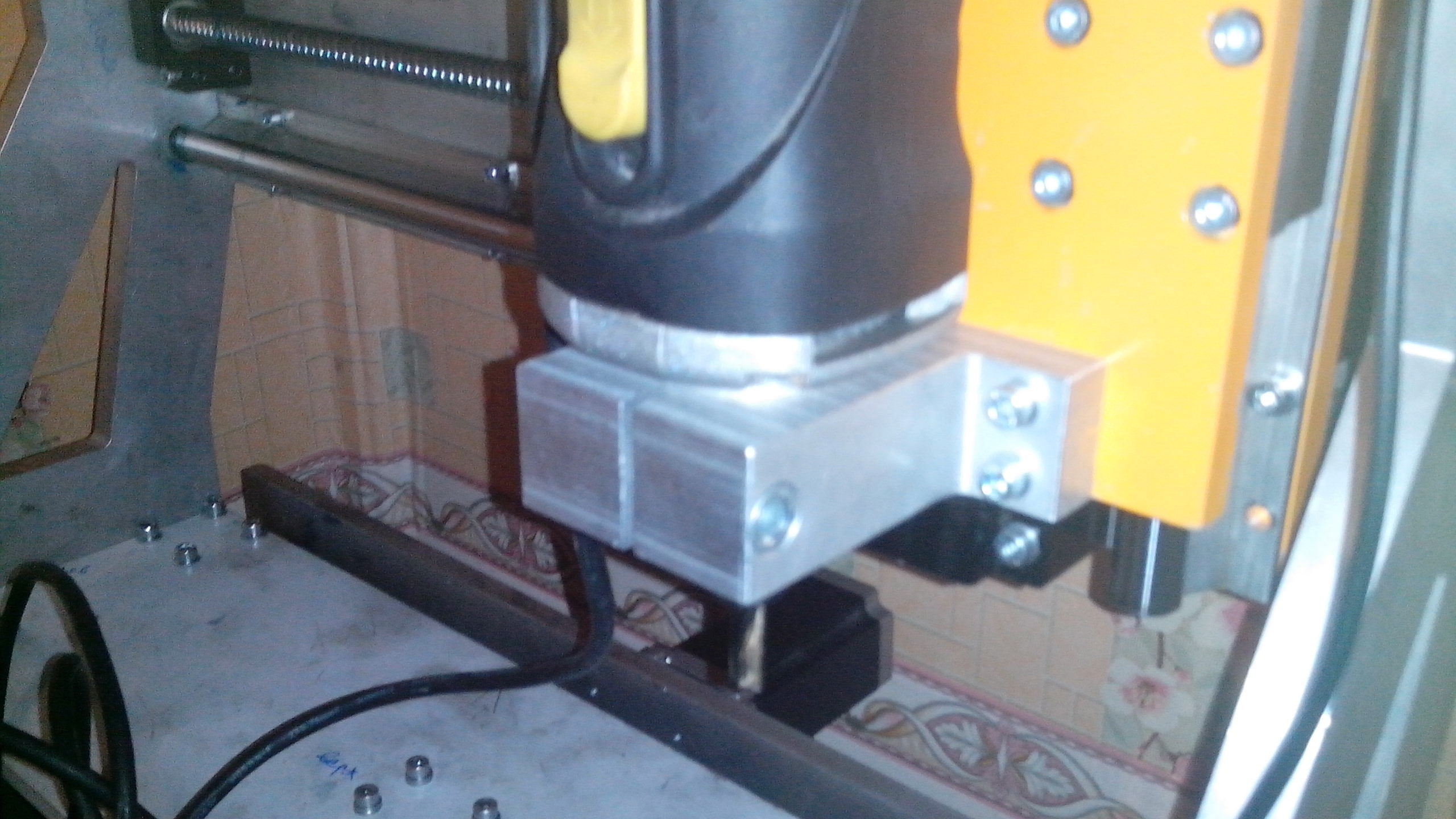

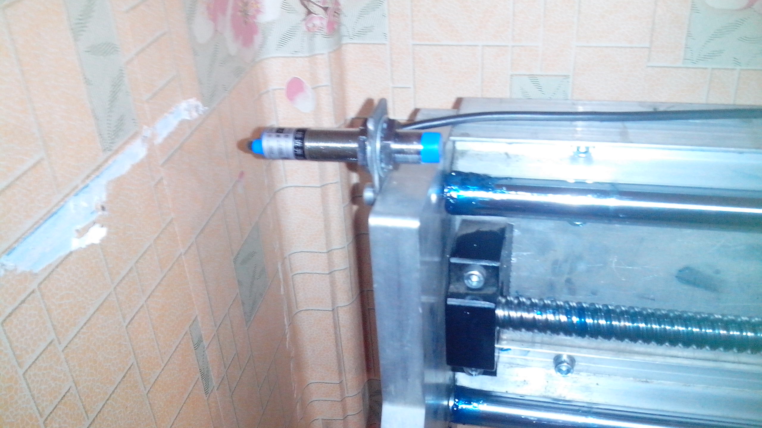

помаленьку продвигаюсь. поставил концевики. сегодня пришёл держатель шпинделя от ok-evgenij, очень понравилось как сделал - быстро и качественно на мой взгляд. времени особо нет им заниматься, но первую стружку жду с нетерпением... :rasp: :rail:
осталось купить столешницу на стол, поменять провода на моторах(коротковаты) и уложить их. установить главную кнопку "Е-стоп". кстати, как ее правильно подключать, она должна отключать питание 220в от блока управления? :thinking:
ну и самое "простое" - юстировка :think:
IMG_20150224_195605.jpg (4806 просмотров) <a class='original' href='./download/file.php?id=43785&mode=view' target=_blank>Загрузить оригинал (456.43 КБ)</a>
IMG_20150224_195631.jpg (4806 просмотров) <a class='original' href='./download/file.php?id=43786&mode=view' target=_blank>Загрузить оригинал (442.55 КБ)</a>
IMG_20150224_195706.jpg (4806 просмотров) <a class='original' href='./download/file.php?id=43787&mode=view' target=_blank>Загрузить оригинал (460.93 КБ)</a>

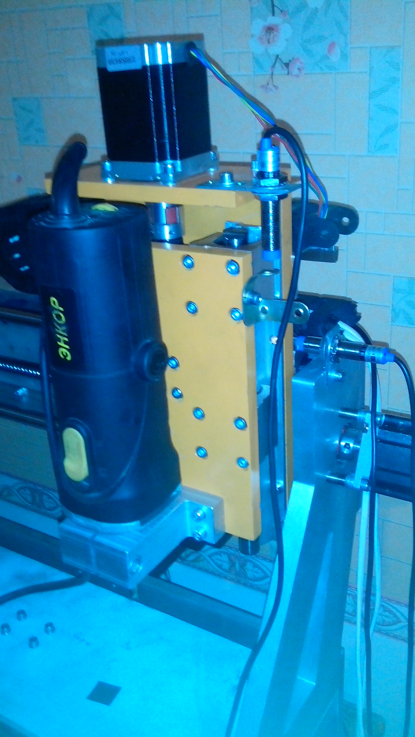

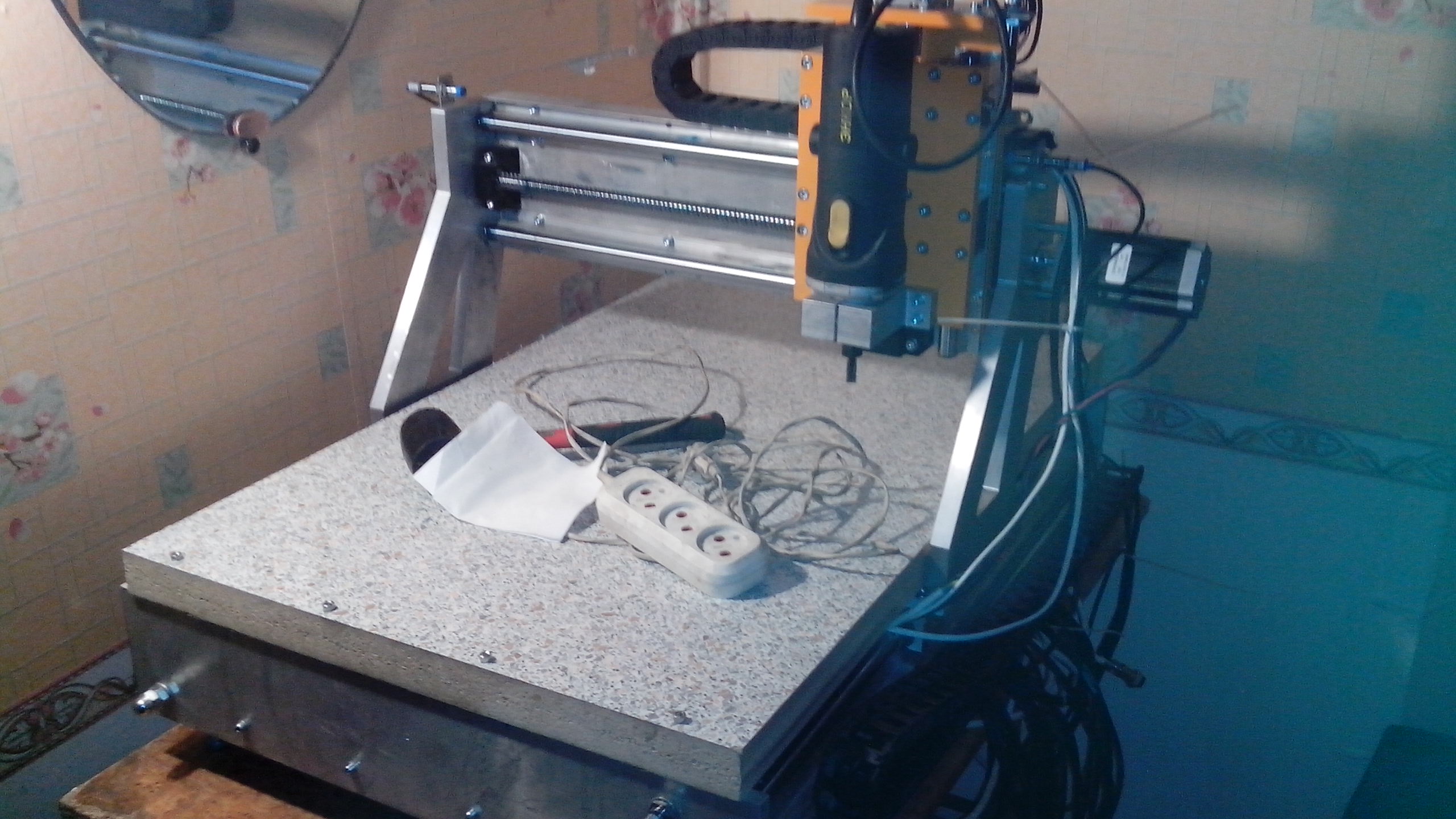

Re: Проект "Радуга"
Сообщение slk »
добрый день! продвинулось....
поставил стол.
но работа приостановлена - подкинули работенку(заработаю на новые запчасти на станок или мастерскую построю))) :hammer:
IMG_20150227_223720.jpg (4726 просмотров) <a class='original' href='./download/file.php?id=44026&mode=view' target=_blank>Загрузить оригинал (440.93 КБ)</a>
IMG_20150227_223734.jpg (4726 просмотров) <a class='original' href='./download/file.php?id=44027&mode=view' target=_blank>Загрузить оригинал (481.55 КБ)</a>
