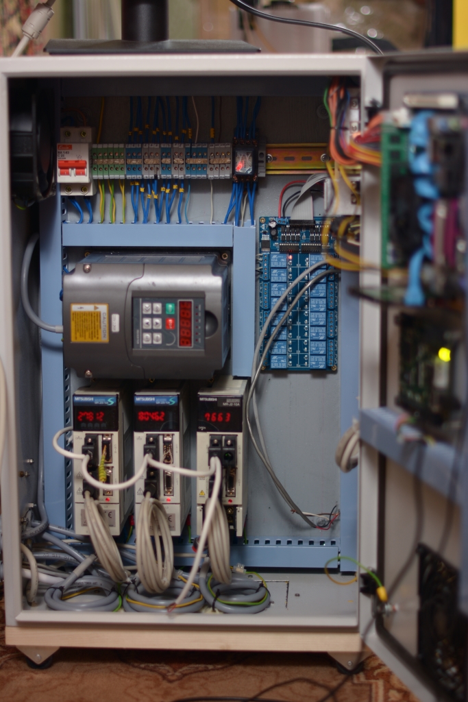

Shishio Makoto, куда тебе столько релюх?
Re: Дюрале-Стальной портальчик
Добавлено: 01 авг 2014, 22:13
Дмитро
aegis писал(а):куда тебе столько релюх?
Как бы, не мало было... :thinking:

Добавлено: 02 авг 2014, 18:00
tooshka
А что это за плата с релюхами? Просто как на дин-рейке или каким то контроллером управляется?
Добавлено: 02 авг 2014, 18:41
tooshka писал(а):А что это за плата с релюхами?
http://www.ebay.com/itm/16-Channel-24V- ... 3387d96618
tooshka писал(а):Просто как на дин-рейке или каким то контроллером управляется?
Простая плата с релюхами и опторазвязана ;)
Добавлено: 02 авг 2014, 18:42
tooshka писал(а):А что это за плата с релюхами? Просто как на дин-рейке или каким то контроллером управляется?
На алибабе или алиэкспресс видел, кучу всяких таких плат с релюхами, хоть с 2-мя, хоть с 10-ю штуками, полно разных, стоят копеечно.

Шкафчик практически собрал, остались мелочи.

Хорошо получилось :good:
Какой комп стоит?
Добавлено: 22 авг 2014, 19:42
Дмитро
nik1 писал(а):Какой комп стоит?
Gigabyte GA-E350N
Работает шустро, даже lpt есть.
