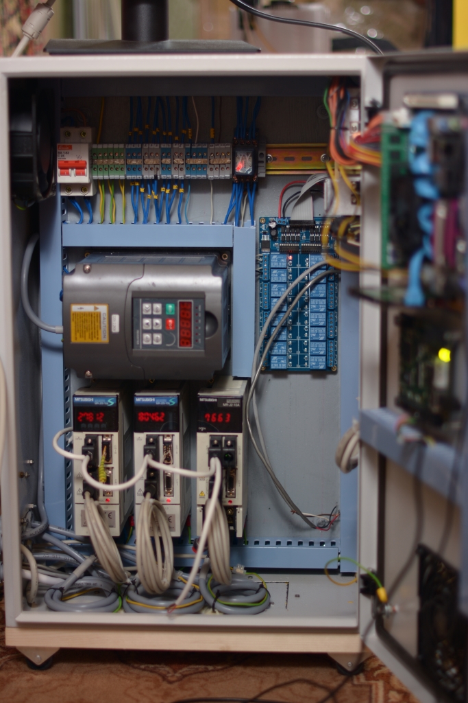

Дело потихоньку движется.

Shishio Makoto, куда тебе столько релюх?
нікому нічого не нав'язую.
Дмитро
Сообщения: 1060
Репутация: 1139
Откуда: Киев
Re: Дюрале-Стальной портальчик
Сообщение Дмитро »
aegis писал(а):куда тебе столько релюх?
Как бы, не мало было... :thinking:

А что это за плата с релюхами? Просто как на дин-рейке или каким то контроллером управляется?
Милая, ты услышь меня
Сообщения: 34042
tooshka писал(а):А что это за плата с релюхами?
http://www.ebay.com/itm/16-Channel-24V- ... 3387d96618
tooshka писал(а):Просто как на дин-рейке или каким то контроллером управляется?
Простая плата с релюхами и опторазвязана ;)
Сообщения: 9583
tooshka писал(а):А что это за плата с релюхами? Просто как на дин-рейке или каким то контроллером управляется?
На алибабе или алиэкспресс видел, кучу всяких таких плат с релюхами, хоть с 2-мя, хоть с 10-ю штуками, полно разных, стоят копеечно.

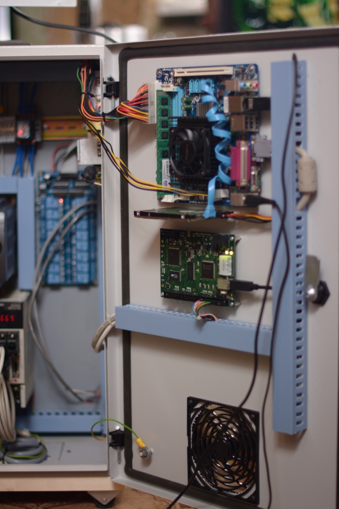

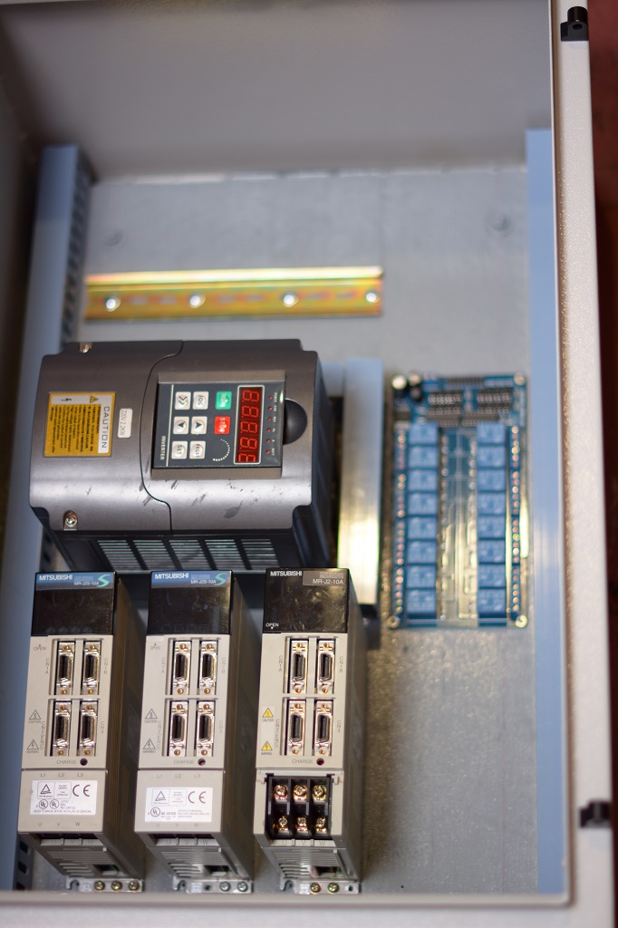

Шкафчик практически собрал, остались мелочи.
DSC_2712.JPG (3657 просмотров) <a class='original' href='./download/file.php?id=32335&mode=view' target=_blank>Загрузить оригинал (478.85 КБ)</a>
DSC_2716.JPG (3657 просмотров) <a class='original' href='./download/file.php?id=32336&mode=view' target=_blank>Загрузить оригинал (449.23 КБ)</a>
Сообщения: 8408
Хорошо получилось :good:
Какой комп стоит?
Дмитро
Сообщения: 1060
Репутация: 1139
Откуда: Киев
Сообщение Дмитро »
nik1 писал(а):Какой комп стоит?
Gigabyte GA-E350N
Работает шустро, даже lpt есть.

они, похоже, чуток коротковаты.
Сообщения: 8408
Ок, посмотрим что за комп, главное что бы с люниксом дружил
