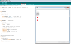

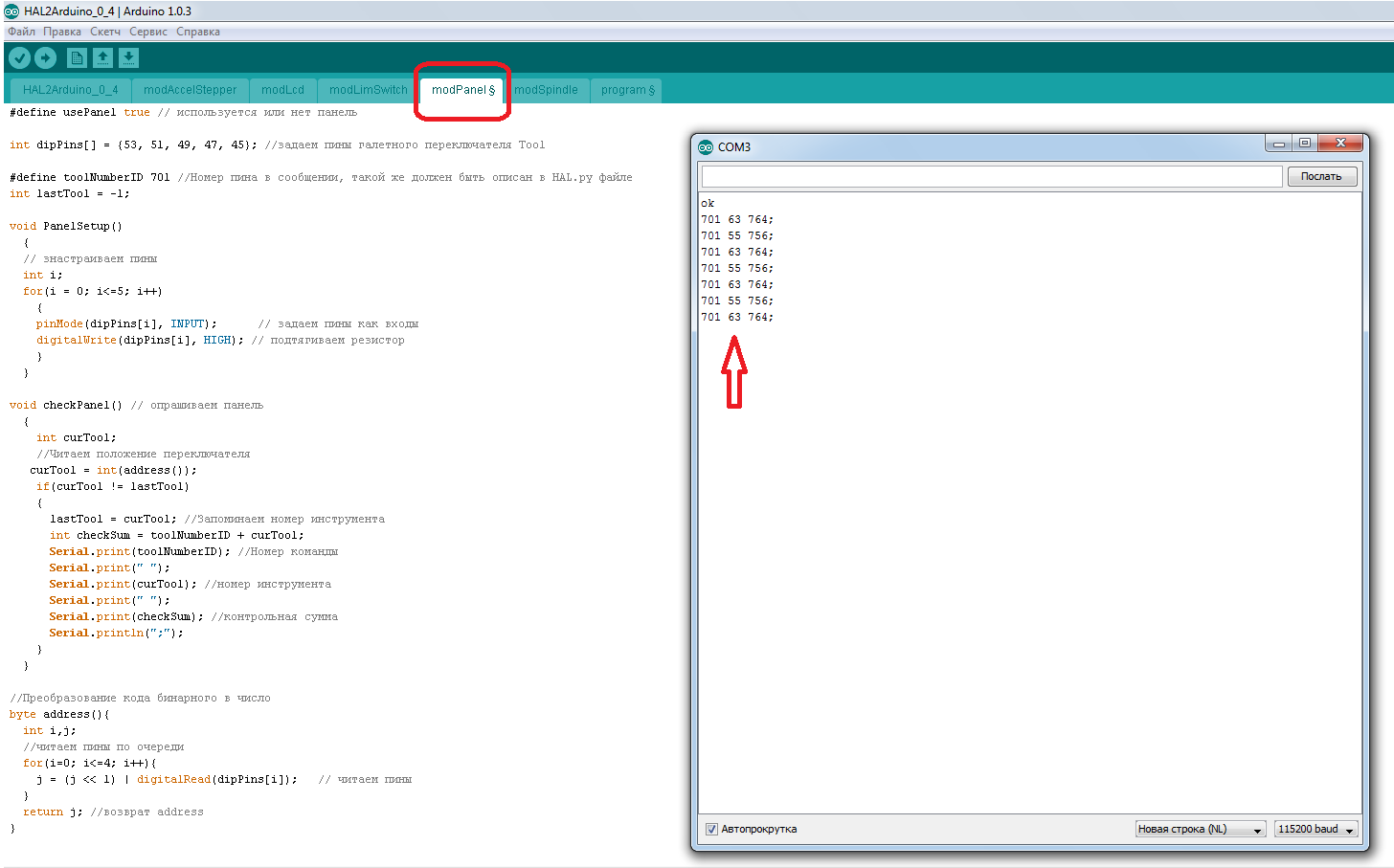

Re: HAL2Arduino
Ардуинка читает пины и выплевывает данные (это работало еще вчера)
123.png (2111 просмотров) <a class='original' href='./download/file.php?id=23531&mode=view' target=_blank>Загрузить оригинал (55.82 КБ)</a>

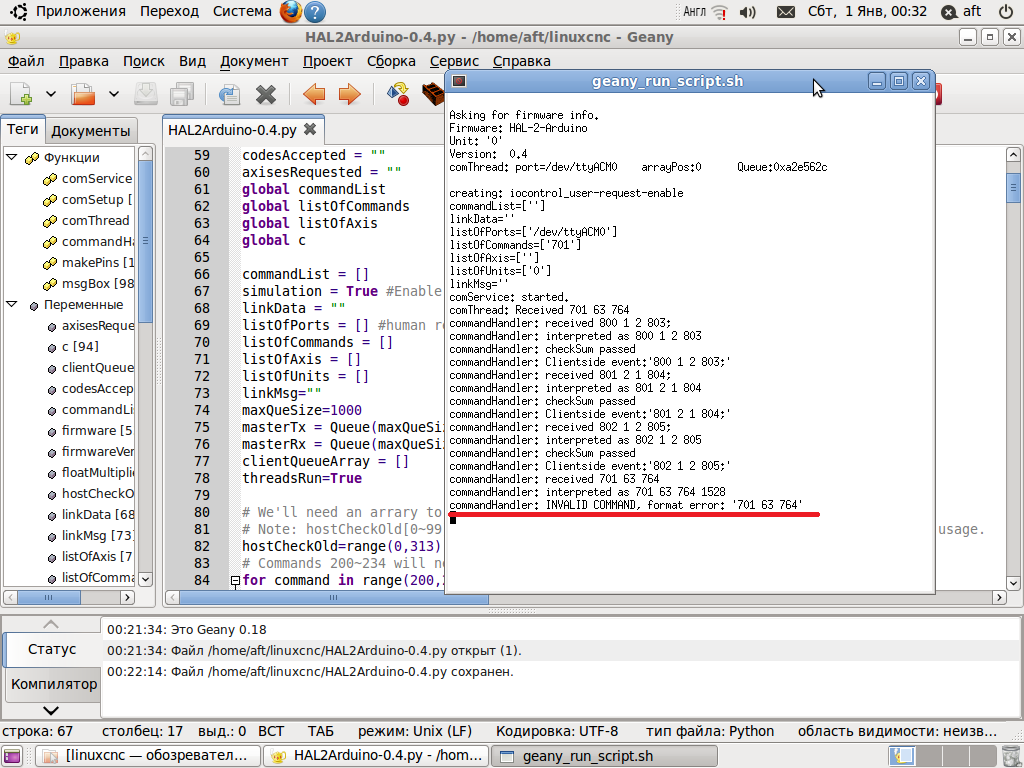

А вот Питон не получается побороть
Phyton.png (2111 просмотров) <a class='original' href='./download/file.php?id=23533&mode=view' target=_blank>Загрузить оригинал (209.12 КБ)</a>

701 это разве не зарезервированные команы для осей? они состоят из 4х частей:
номер номерОси значение кс=номер+значение
Последний раз редактировалось sr480 16 янв 2014, 20:26, всего редактировалось 1 раз.

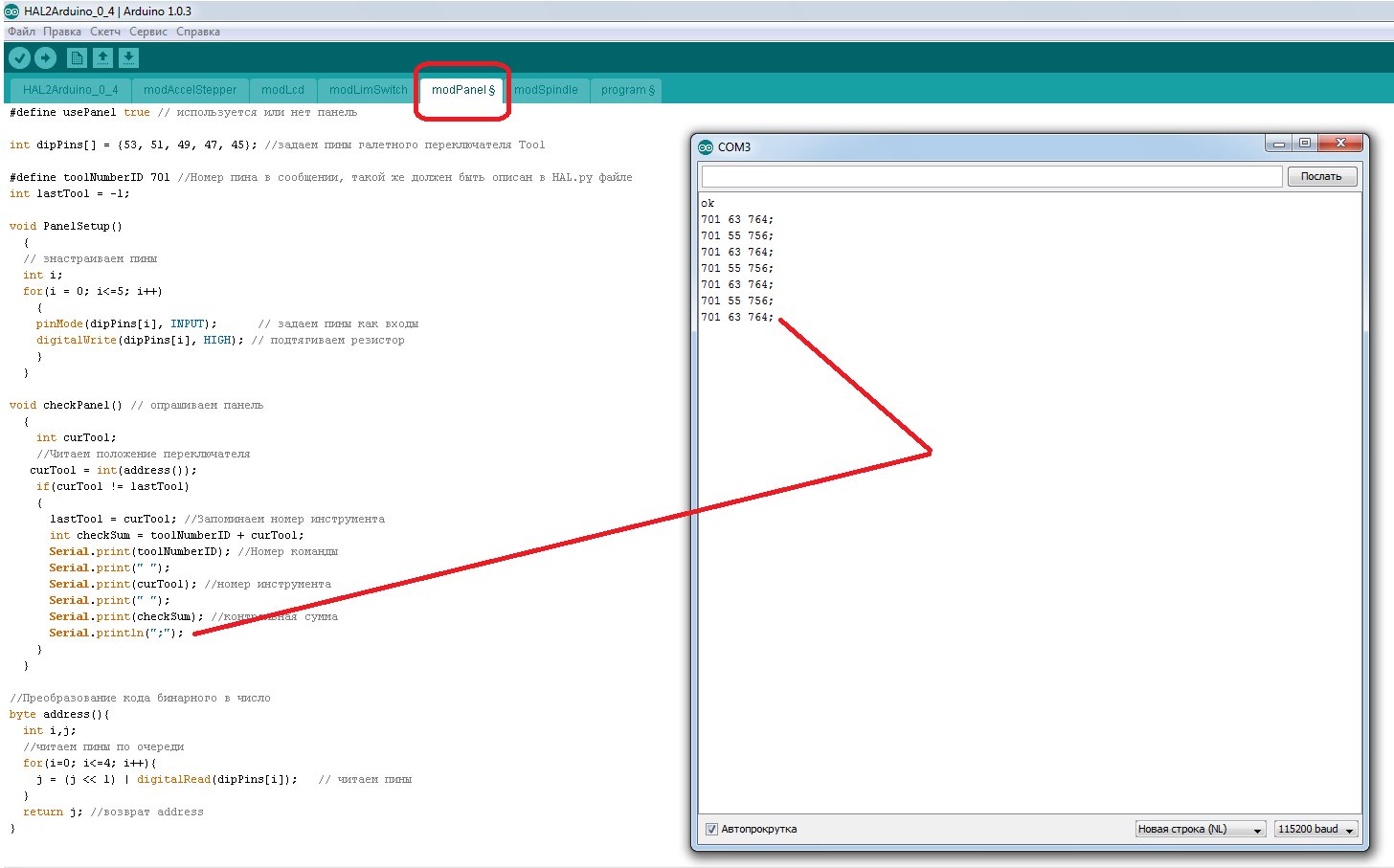

Re: HAL2Arduino
sr480 писал(а):когда из ардинки передаешь похоже забыл ; в конце сообщения
вроде как имеется
123.png (2108 просмотров) <a class='original' href='./download/file.php?id=23534&mode=view' target=_blank>Загрузить оригинал (59.89 КБ)</a>
Re: HAL2Arduino
sr480 писал(а):а еще 701 это разве не зарезервированные команы для осей? они состоят из 4х частей:
у меня было 313 решил попробовать 701 как в твоем примере :)
sr480 писал(а):#define toolNumberID 701 //Номер пина в сообщении, такой же должен быть описан в HAL.py файле
Re: HAL2Arduino
sr480 писал(а):701 это разве не зарезервированные команы для осей?
переделал на 400 результат такой же
Re: HAL2Arduino
sr480, какие из команд у тебя работают? Попробуй 135
100 motion.adaptive-feed - (float, in)
101 motion.analog-in-00 - (float, in)
102 motion.analog-in-01 - (float, in)
103 motion.analog-in-02 - (float, in)
104 motion.analog-in-03 - (float, in)
135 motion.spindle-revs - (float, in)
136 motion.spindle-speed-in - (float, in)
222 axis.N.jog-scale - (float, in)
Так у меня ЕМС запускается
#define commandsRequested "133 137"
А вот так уже нет :thinking:
#define commandsRequested "133 137 135"

Re: HAL2Arduino
Сообщение sr480 »
Похоже я понял....
Сообщение строится так:
command data1 data2 checksum
checksum = data1+data2
значение должно передаваться в data2, а data1 это для указания номера оси.
тогда нужно написать так:
    Serial.print(toolNumberID); //Номер сообщения
    Serial.print(" 0 "); //!!!!!!!!!!!!!!!!!!Вот тут у меня косяк был
    Serial.print(curTool); //номер инструмента
    Serial.print(" ");
    Serial.print(checkSum); //контрольная сумма
    Serial.println(";");
Я неправильно разобрался с протоколом.
