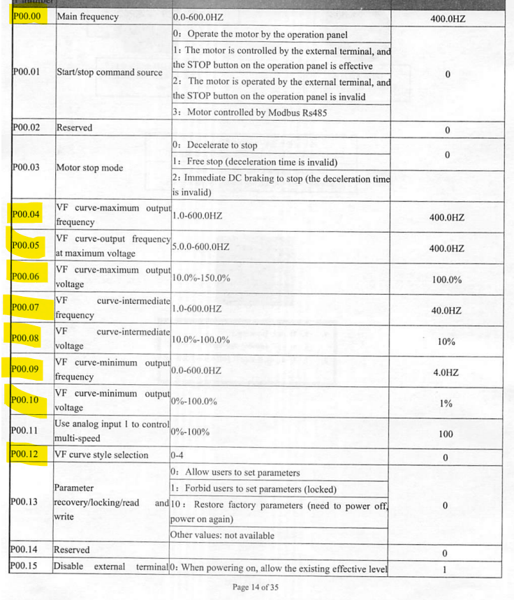

Евжений
Снимок экрана 2024-03-20 005808.png (1104 просмотра) <a class='original' href='./download/file.php?id=211323&mode=view' target=_blank>Загрузить оригинал (475.51 КБ)</a>
А тут?
Возможно нифига он не на 200 Гц, а на 300 или 400. Настраиваем на 200 и подключаем шпиндель на 400 - и в теории как раз получаем вот это вот всё. Напряжение подаётся в два раза больше.
Полазил по интернетам - на 200 не нашёл с такой маркировкой, первые две ссылки на 300 и 400 Гц.
Попробовать частоту верхнюю в частотнике 400 поставить.
Но хз, просто предположение.

Добавлено: 20 мар 2024, 05:48
lkbyysq
ЛеонидЗахаров писал(а): 20 мар 2024, 01:42 Уменьшить программно выходное напряжение?
Надеюсь,в параметрах 00.00, 00.04, 00.05 везде стоит 200Гц?
Снять показания напряжения и тока от частоты (с шагом 20Гц) и в студию. Нам тоже интересно.
Можно тестер не пихать. Можно брать показания с дисплея частоника (DISP)
