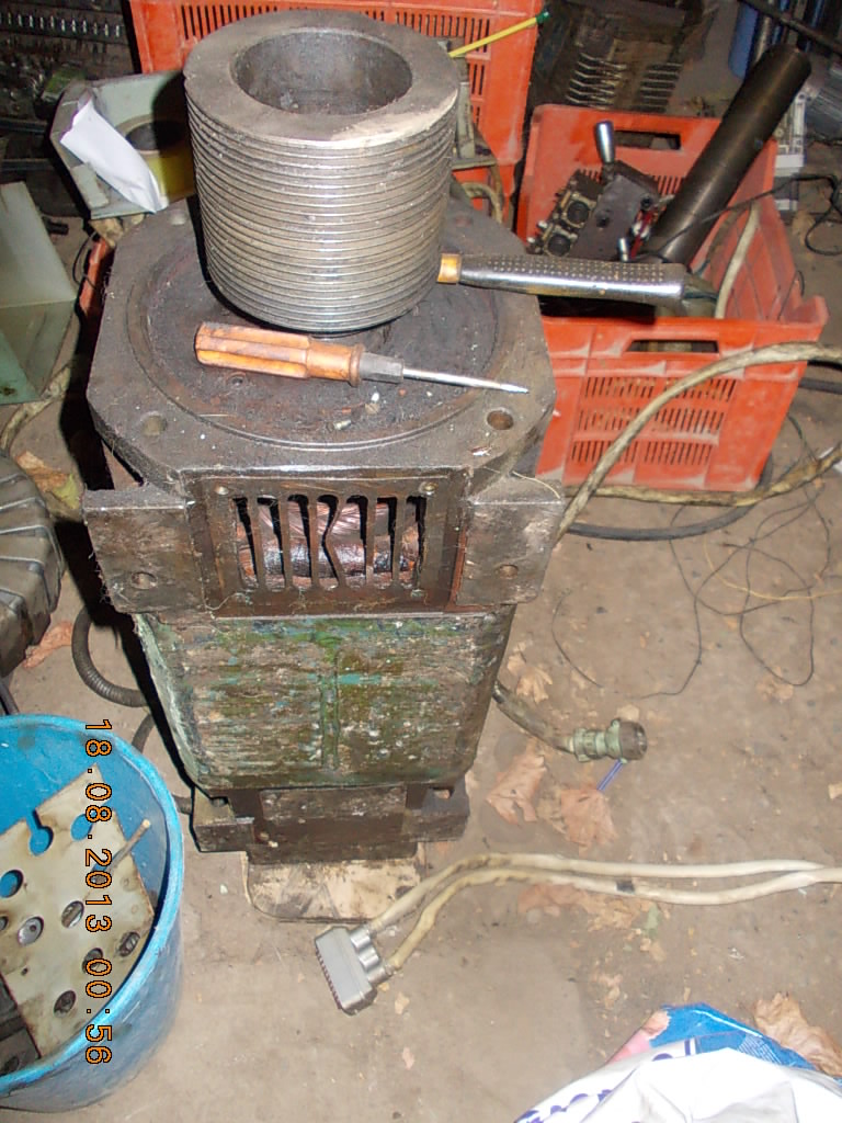

На подачах стоят моторы из серии МТА коллекторные моторы с постоянными магнитами. Скорее всего 2МТА на X и 3МТА на Z. Хотя возможно и 1МТА + 2МТА соответственно. Проблемно с управлением этими моторами т.к. номинальные токи ~ 30А. В принципе максимальные токи чуть больше номинальных. Из бюджетных контроллеров, которые должны рулить такими моторами только Viper. Как правило на самом моторе стоит тахо генератор, а на другом конце ШВП стоит энкодер. Количество пинов в разъеме на моторе ниочем не говорит ибо стандартизация. Щас точные характеристики моторов не помню, а инет дома глючит и гугл не подскажет. Но порядок где-то такой ~2,2кВт и ~30А т.е. напряжение ~ 100В. Вроде ток от размера не меняется, меняется напряжение.
А вот на главном приводе стоит веселый мотор... коллекторный с обмотками возбуждения без магнитов. Нормально рулить такими моторами никто из бюджетных контроллеров не умеет. Купить что-нить под них на ебай нереально ибо напряжения на подобных моторах у них и у нас разные :-(. Так что вариантов 3:

K@RLSON писал(а):стоит веселый мотор.
как раз стоит обычный ДПТ и управляется любым трехфазным двухзонным приводом коих за недорого валом...
и с ним легче,так как транс не нужен на якорь , только небольшой на ОВ.

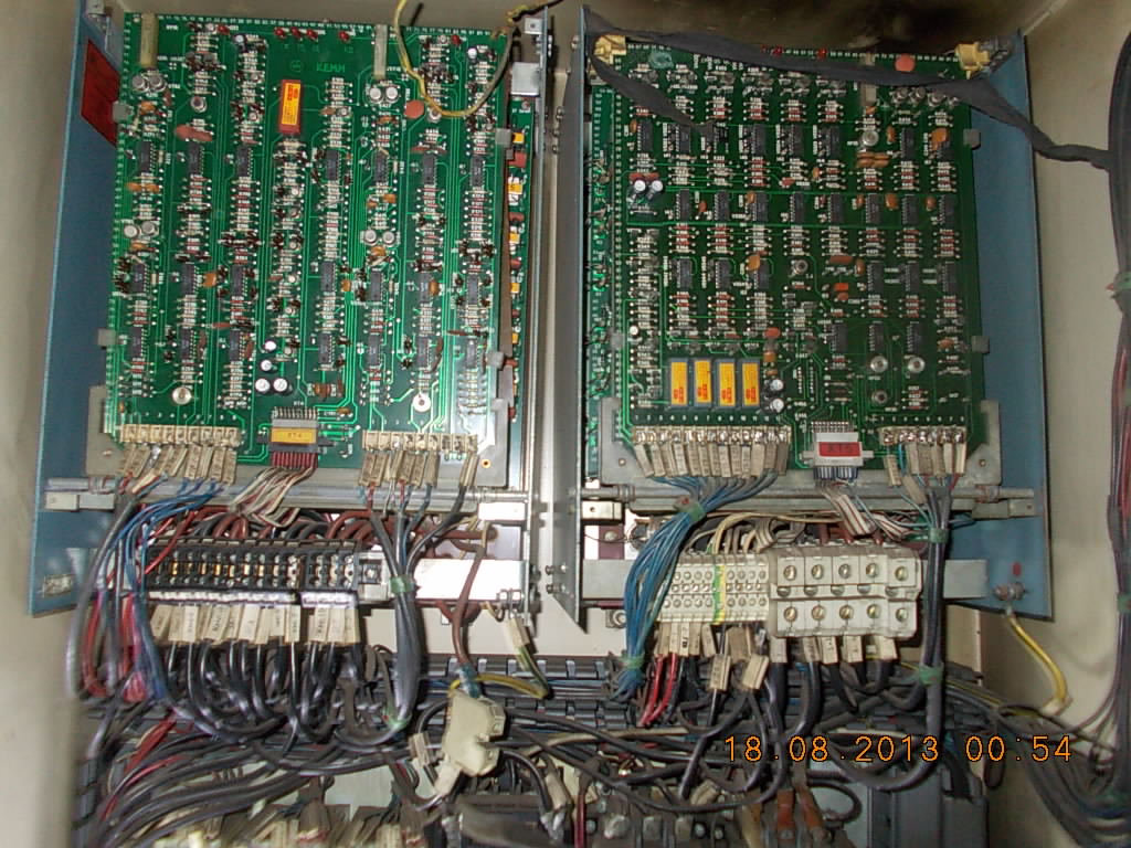

Привода осей пока не трогаем. Нужно в первую очередь запустить этого монстра -мотор шпинделя
DSCN1911.JPG (4029 просмотров) <a class='original' href='./download/file.php?id=17724&sid=afec44bbab199e6c5195620f5e1b421b&mode=view' target=_blank>Загрузить оригинал (266.55 КБ)</a>

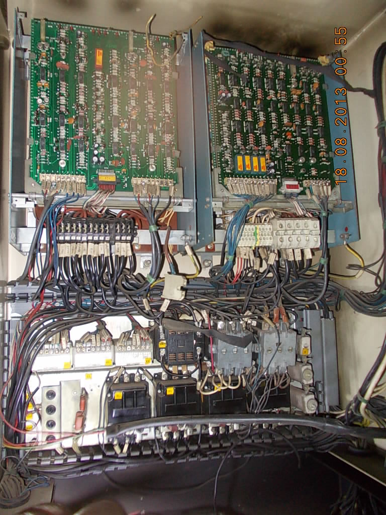

В ящике есть контроллеры для приводов осей(слево) и шпинделя(справо)

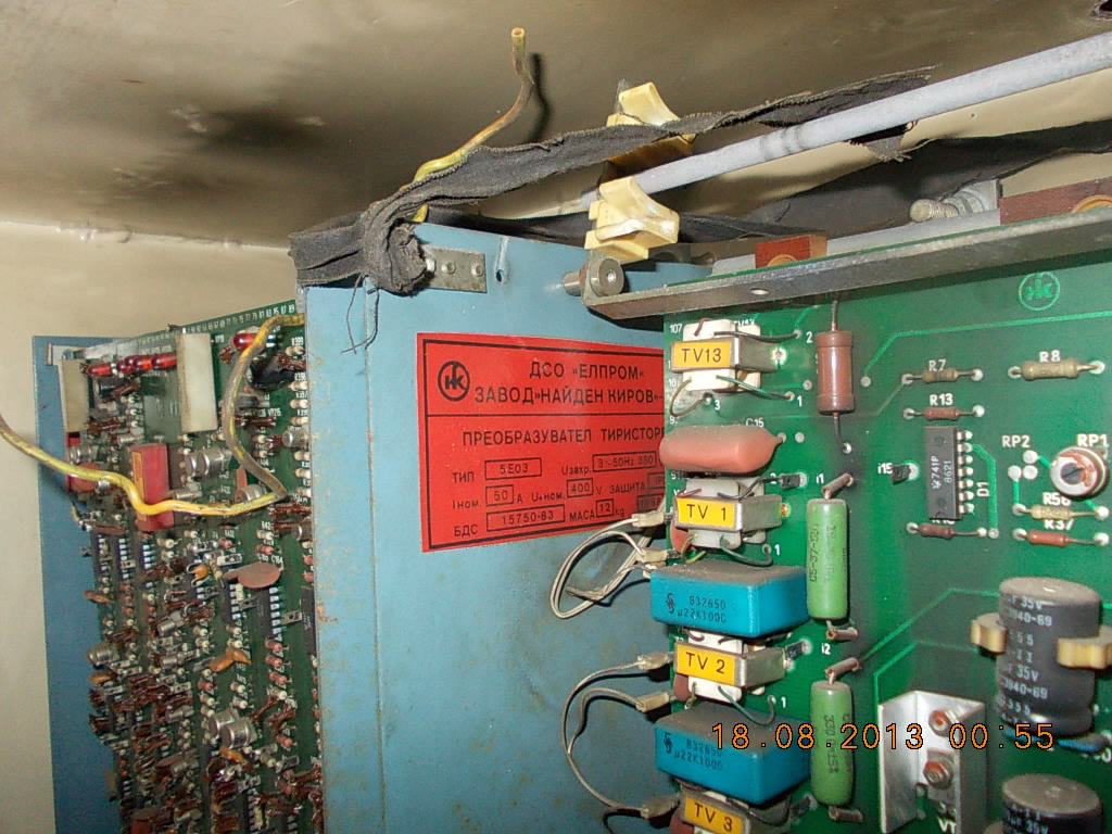

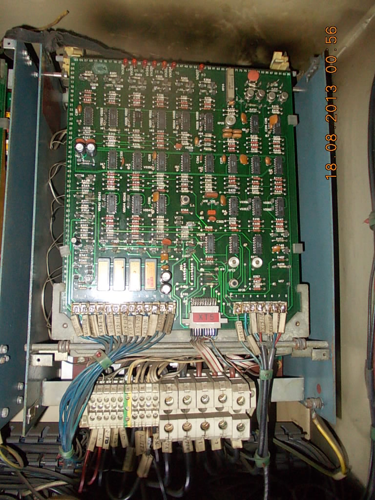

Контроллер мотора шпинделя, сверху видна сажа может малость он подгорел

называется так:
DSCN1908.JPG (4029 просмотров) <a class='original' href='./download/file.php?id=17728&sid=afec44bbab199e6c5195620f5e1b421b&mode=view' target=_blank>Загрузить оригинал (236.2 КБ)</a>
Шо ему нужно докупить? Транс и все или дросселя тож искать?

Транс + дроссель.

Покажи низ шкафов!

полку только вытащи

внизу в этом же ящике что - все утянули? :)
как минимум тебе нужен транс на выходное напряжение примерно 160V (пойдет 127-160)
вот описание:

Внизу ничего нет. Был транс и дроссель их не было уже когда купил, потому незнаю как они выглядят. Щас фотик зарядится и будет фотос.

aftaev писал(а):Проверить роботоспособность.
проверить работоспособность очень просто:
сзади есть 4 клемы - 2 вверху - якорь, 2 внизу - ОВ
соеденяешь паралельно - подаешь любой постоянный ток - можно от автомобильного аккумулятора даже ;) (от зарядного автомобильного)
полезно проверить сопротивление изоляции мегером,но если двиг работал долго - внутри много графитовой пыли - она может давать плохую изоляцию

K@RLSON писал(а):Кстати не на 110В нужен транс?
чаще всего ОВ на 110V(но встречаются экземпляры и с другим напряжением)
но транс родной на 160V - на приводе легко подстраивается
ставим обычно на холодной обмотке около 90-95V
