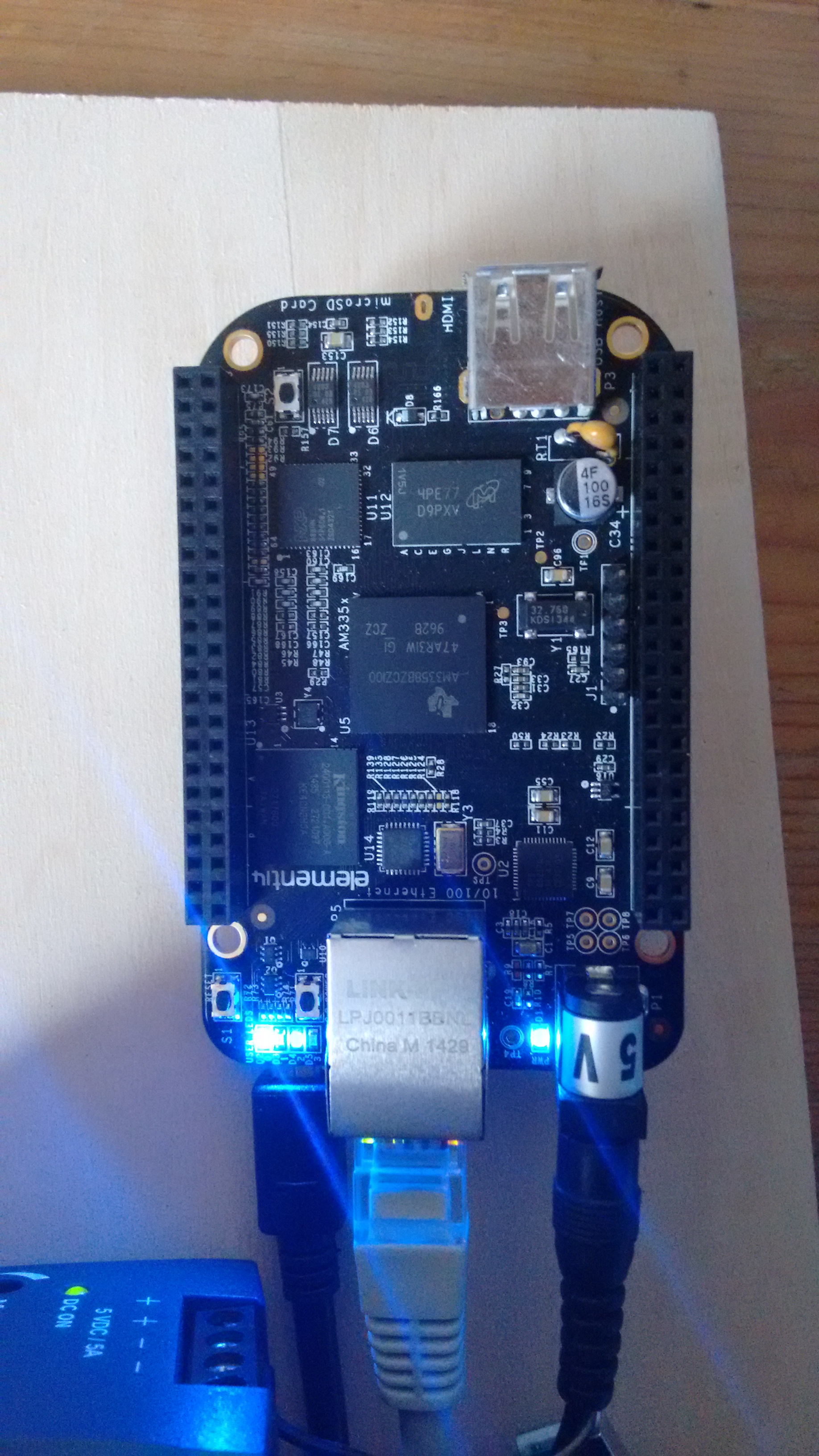

soupmummy
Сообщения: 7
Зарегистрирован: 21 фев 2014, 13:49
Re: LinuxCNC на BeagleBone black
Сообщение soupmummy »
soupmummy писал(а):Добрый день!
Есть проблема: я - нуб.
Пытаюсь накатить machinekit, не имея возможности наблюдать за бутом (ни hdmi, ни serial), рассчитывал, что оно сможет в dhcp (или как оно в оригинале делает через usb). Делаю microsd карточку из под убунты, как описано у них на сайте, затем втыкаю ее в BBB, ожидая что будет работать. Начинает мигать диодами, на usb в итоге загорается только 3 из 4х и повисает. В сетку не смотрит.
Буду признателен, если кто-нибудь даст ответ на несколько моих вопросов:
1. должно ли оно с ходу грузиться с карточки (то есть мне надо что-то обновить или у меня криво запилилась карточка) или надо проводить манипуляции (нажать на user/boot, например)?
2. или оно так загрузилось и ждет логина, просто я не могу это увидеть?
3. нажатие на user/boot button всегда ли вызовет попытку записать с карточки в emmc? (насколько я понял из гугла)
4. по BBB вообще хоть какой-нибудь мануал есть, кроме обрывочных сведений приведенных на их сайте?
Все, разобрался, надо только кнопку boot зажать при подаче питания и будет грузиться с карточки.
Если кому будет полезно: саму карточку можно сделать с помощью виртуалки с убунтой. Получается нормально. Если использовать virtualbox и карточка будет не видна, то тогда надо сделать это:

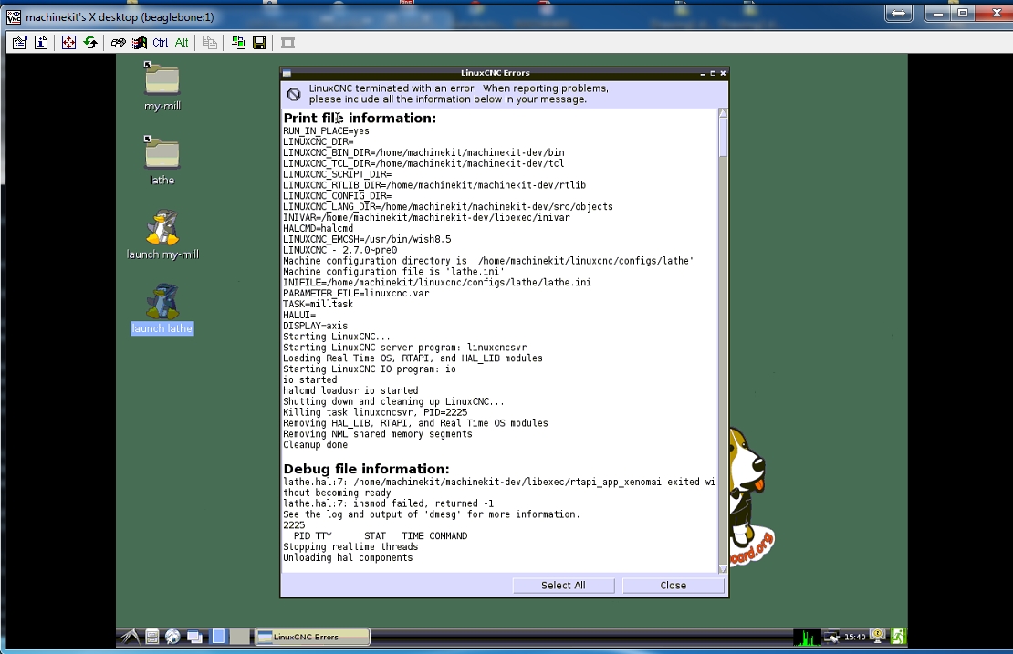

Здравствуйте,
Я прошу о помощи о BeagleBone black.
Как можно сделать собственную конфигурацию? Ето возможно https://goo.gl/QuVbc8 ?
Если да, то что я делаю не как надо?
Спасибо заранее для сотрудничества.

что конкретно не получается?

Сообщение boyan »
не запускается
дает ошибка
20.jpg (4812 просмотров) <a class='original' href='./download/file.php?id=51887&mode=view' target=_blank>Загрузить оригинал (251.1 КБ)</a>
Я так и не смог угадать что написано в 7-й строке lathe.hal... :cry:

Сообщение boyan »
UAVpilot писал(а):Я так и не смог угадать что написано в 7-й строке lathe.hal... :cry:
Debug file information:
lathe.hal:7: /home/machinekit/machinekit-dev/libexec/rtapi_app_xenomai exited without becoming ready
lathe.hal:7: insmod failed, returned -1
See the log and output of 'dmesg' for more information.
2225
PID TTY STAT TIME COMMAND
Stopping realtime threads
Unloading hal components
# Generated by stepconf 1.1 at Fri Jun 5 15:19:21 2015
# If you make changes to this file, they will be
# overwritten when you run stepconf again
loadrt trivkins
loadrt [EMCMOT]EMCMOT base_period_nsec=[EMCMOT]BASE_PERIOD servo_period_nsec=[EMCMOT]SERVO_PERIOD num_joints=[TRAJ]AXES
loadrt probe_parport
loadrt hal_parport cfg="0x378 out"
setp parport.0.reset-time 100
loadrt stepgen step_type=0,0
addf parport.0.read base-thread
addf stepgen.make-pulses base-thread
addf parport.0.write base-thread
addf parport.0.reset base-thread
addf stepgen.capture-position servo-thread
addf motion-command-handler servo-thread
addf motion-controller servo-thread
addf stepgen.update-freq servo-thread
net spindle-cmd <= motion.spindle-speed-out
net spindle-at-speed => motion.spindle-at-speed
net xstep => parport.0.pin-01-out
setp parport.0.pin-01-out-reset 1
net zstep => parport.0.pin-03-out
setp parport.0.pin-03-out-reset 1
net zdir => parport.0.pin-06-out
net xdir => parport.0.pin-16-out
setp stepgen.0.position-scale [AXIS_0]SCALE
setp stepgen.0.steplen 1
setp stepgen.0.stepspace 0
setp stepgen.0.dirhold 15100
setp stepgen.0.dirsetup 35000
setp stepgen.0.maxaccel [AXIS_0]STEPGEN_MAXACCEL
net xpos-cmd axis.0.motor-pos-cmd => stepgen.0.position-cmd
net xpos-fb stepgen.0.position-fb => axis.0.motor-pos-fb
net xstep <= stepgen.0.step
net xdir <= stepgen.0.dir
net xenable axis.0.amp-enable-out => stepgen.0.enable
setp stepgen.1.position-scale [AXIS_2]SCALE
setp stepgen.1.steplen 1
setp stepgen.1.stepspace 0
setp stepgen.1.dirhold 15100
setp stepgen.1.dirsetup 35000
setp stepgen.1.maxaccel [AXIS_2]STEPGEN_MAXACCEL
net zpos-cmd axis.2.motor-pos-cmd => stepgen.1.position-cmd
net zpos-fb stepgen.1.position-fb => axis.2.motor-pos-fb
net zstep <= stepgen.1.step
net zdir <= stepgen.1.dir
net zenable axis.2.amp-enable-out => stepgen.1.enable

asutpka писал(а): У Вас голая плата или с каким - то аппаратным дополнением?
Плата голая
BBBplatka.jpg (4745 просмотров) <a class='original' href='./download/file.php?id=51929&mode=view' target=_blank>Загрузить оригинал (1.97 МБ)</a>
asutpka писал(а): В длинном посте выше есть вся доступная на момент написания документация .
Если не било ето Re: LinuxCNC на BeagleBone black #184 ,я и не смог запустит BBB.
asutpka писал(а): Можно взять готовую конфигурацию из доступных, например BEBOPR-BRIDGE...
Возму и попробваю,если не получится .....я снова буду просить о помощи,

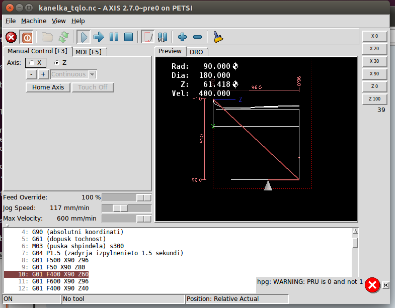

Здраствуйте ,
Думаю что получилось.
Драйвери и шаговики я еще не подключил.
Използовал ето (спасибо serg_io) :
Re: LinuxCNC на BeagleBone black #56
Не могу найти ничего для ошибке в правом нижнем углу.
Прошу помогите.
lathe.png (4690 просмотров) <a class='original' href='./download/file.php?id=52234&mode=view' target=_blank>Загрузить оригинал (70.73 КБ)</a>

Сообщение asutpka »
как вариант проверьте правильность состояний сигналов конечных датчиков осей.
