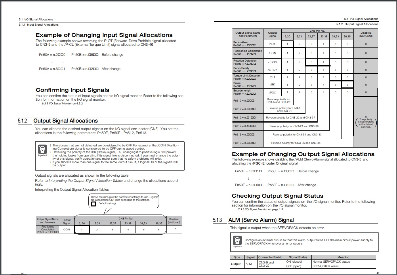

На сервах инвертировать сигнал можно, к стойке есть релейная плата, по входам и выходам вроде есть все и я даже тут выкладывал ссыль на разные виды доков.

Да, оказалось, что можно не только инвертировать сигналы, но даже переназначить на другие пины разъема. Но все равно надежнее, когда тревога НЗ контакт, тогда при любой непонятной ситуации стойка все остановит. Оптопара сгорит, провод оборвется и т.п., все сразу выпадет в ошибку.
