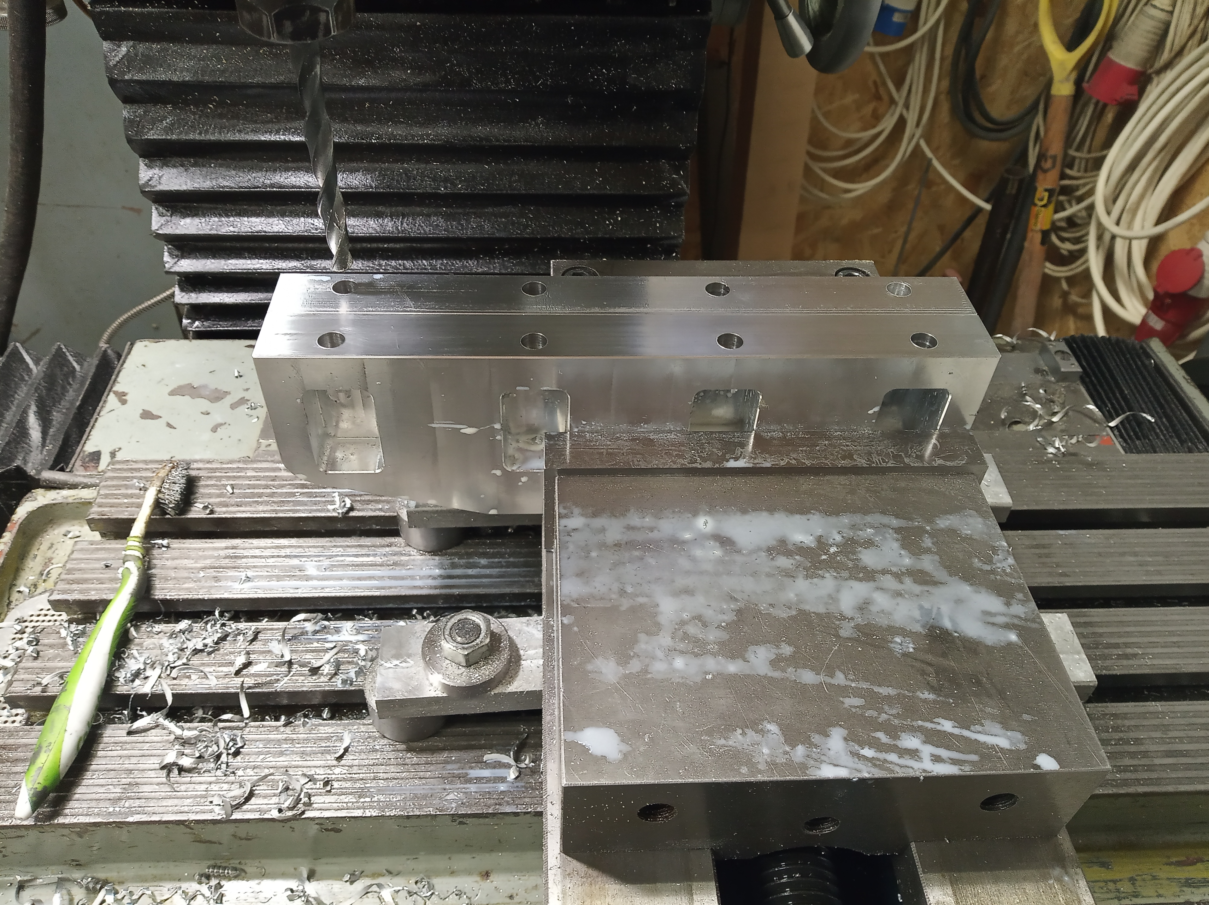

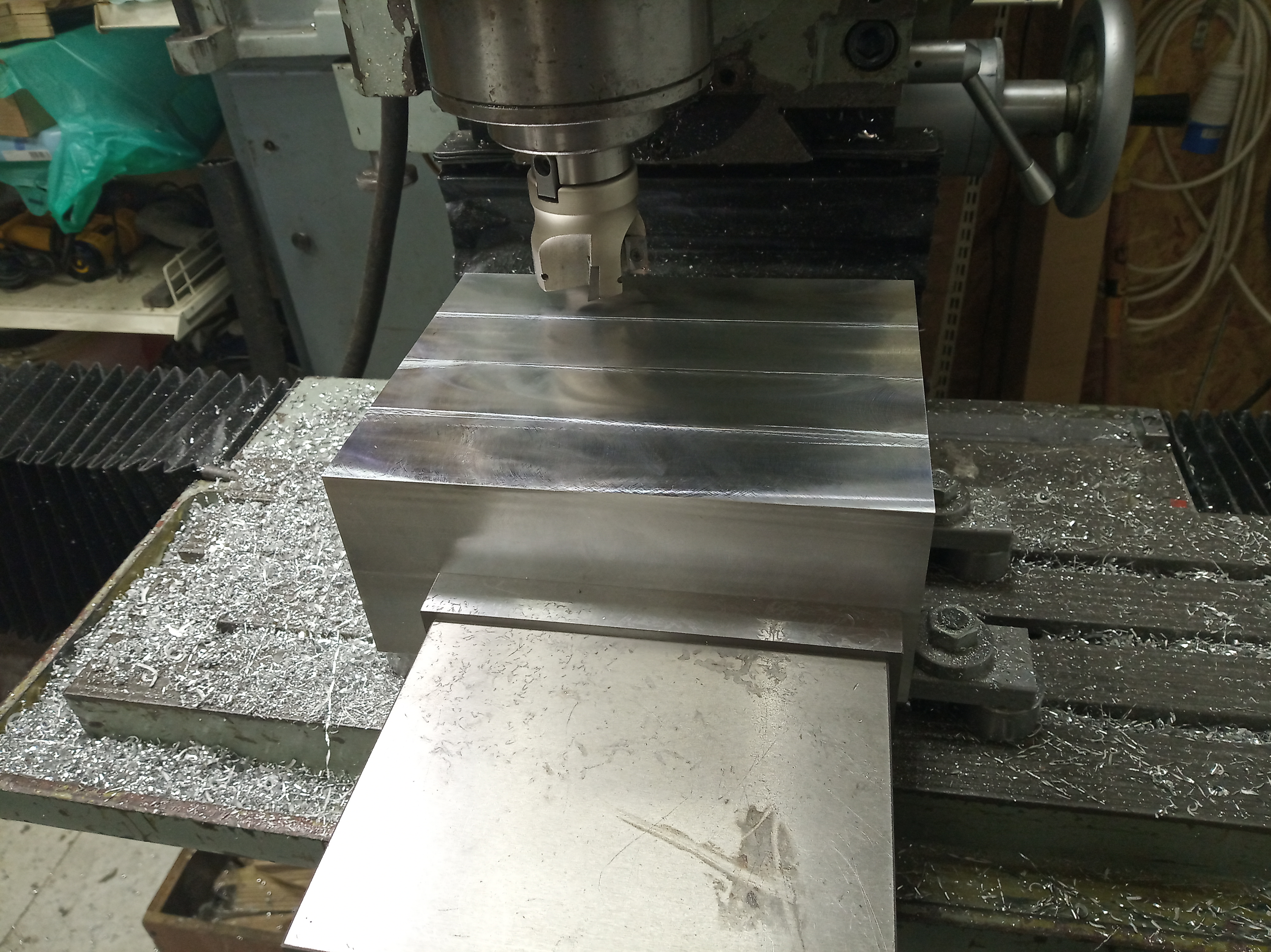

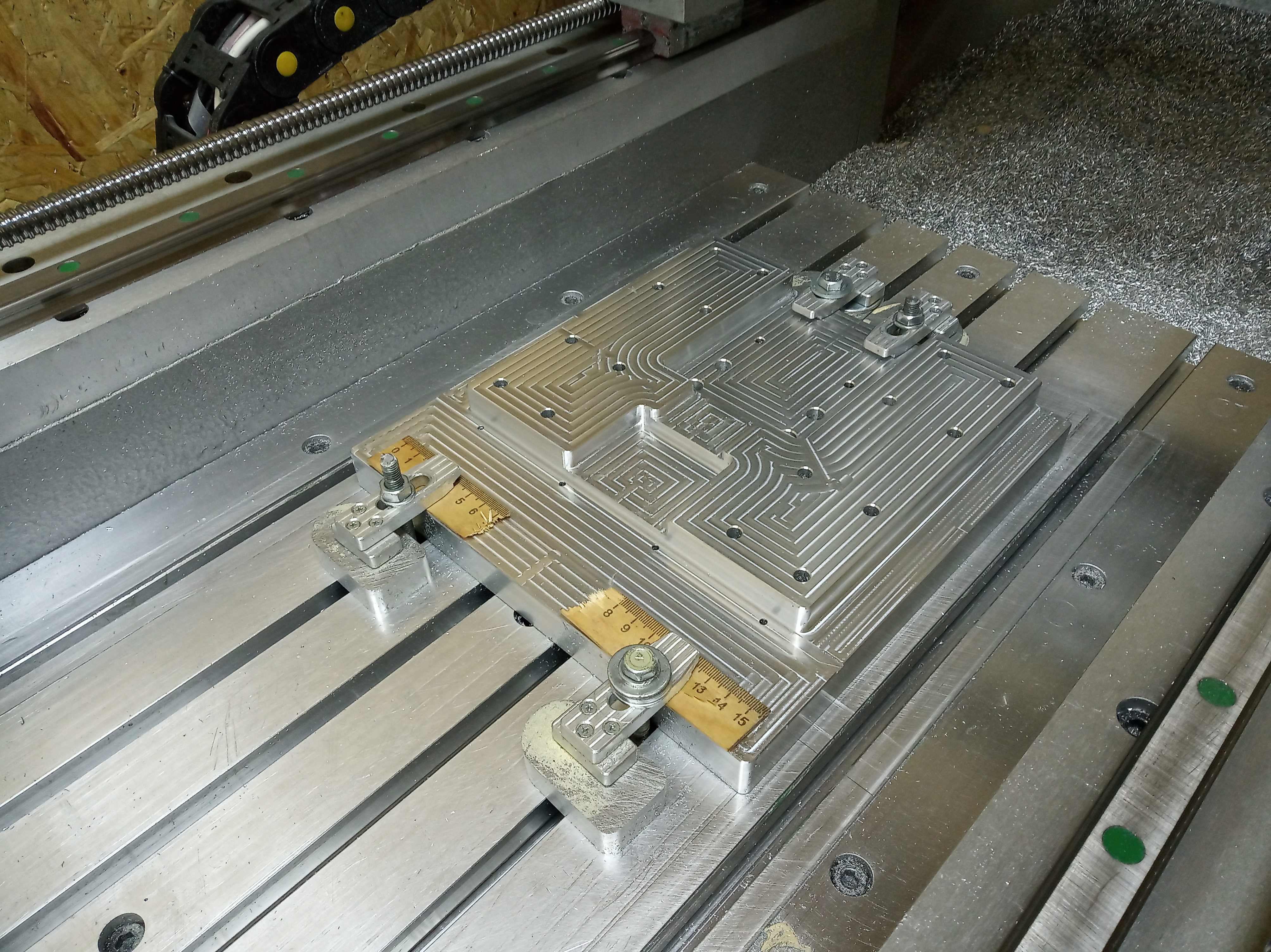

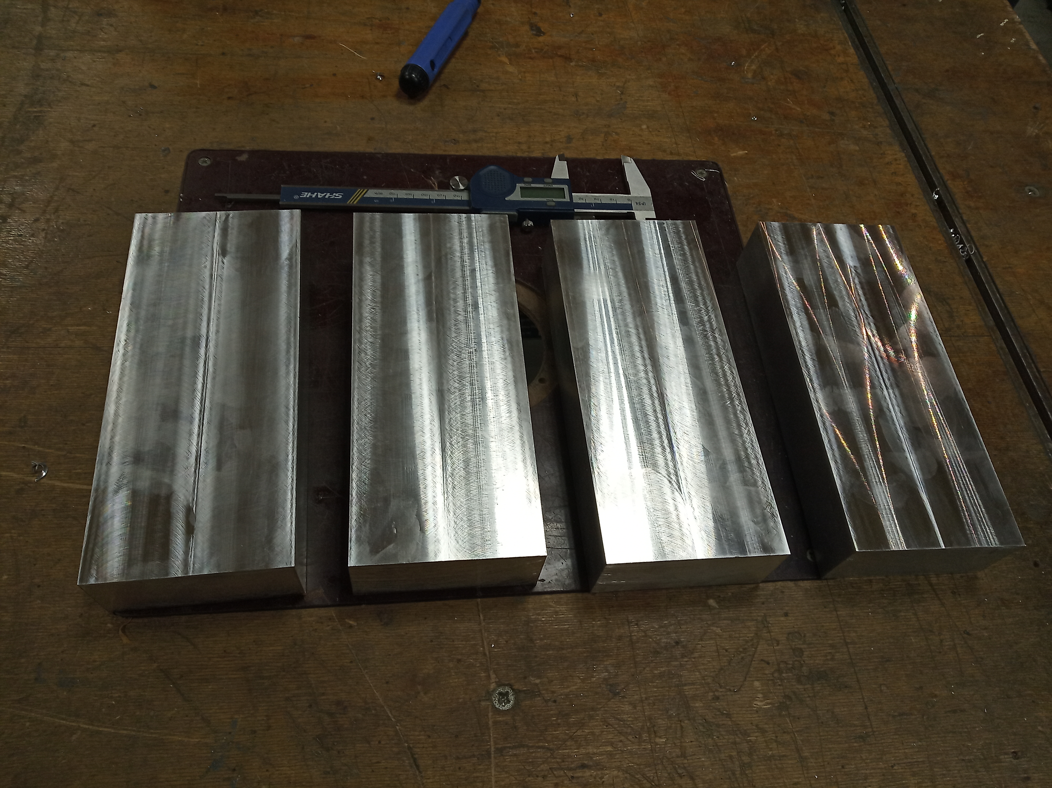

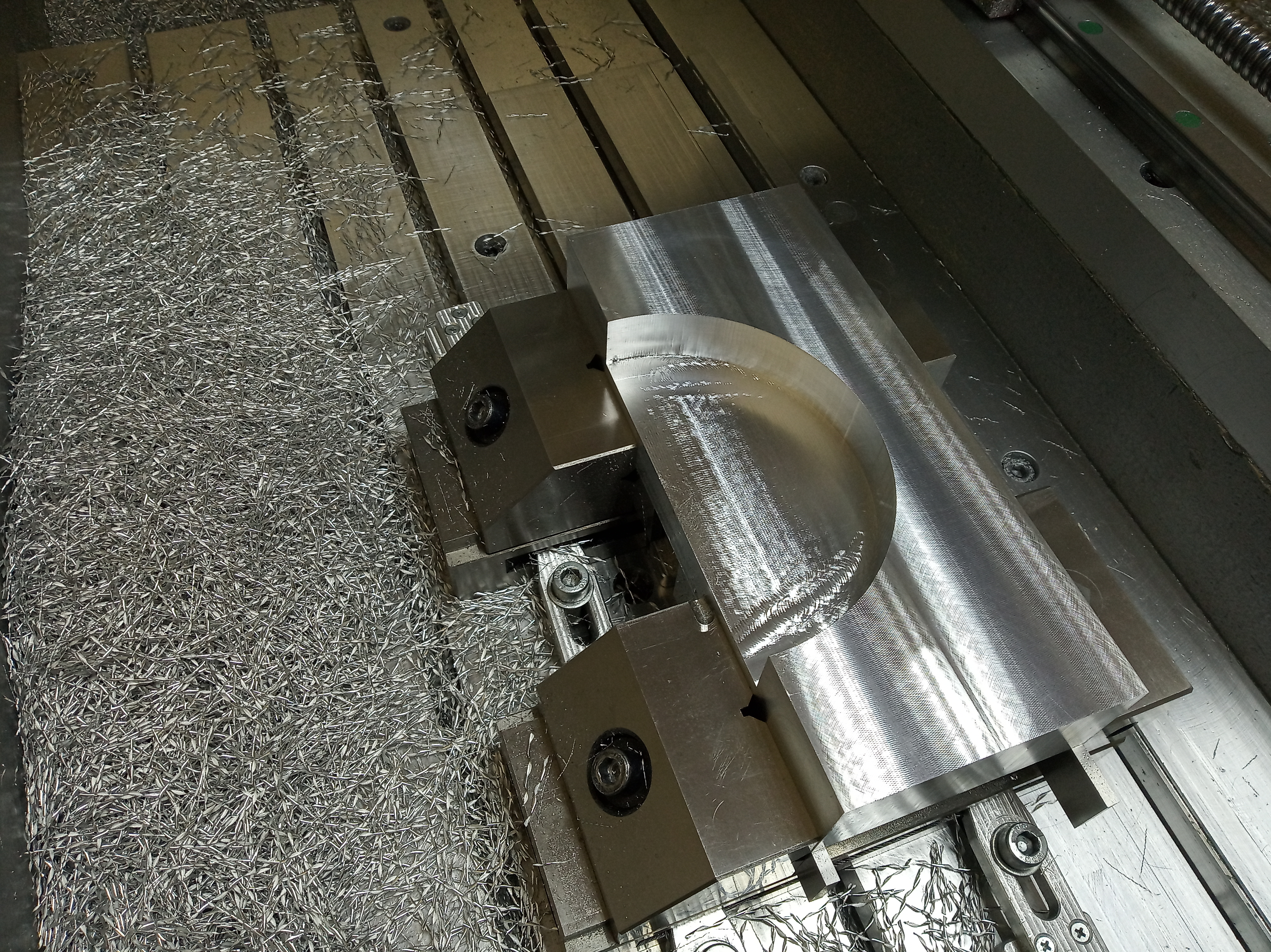

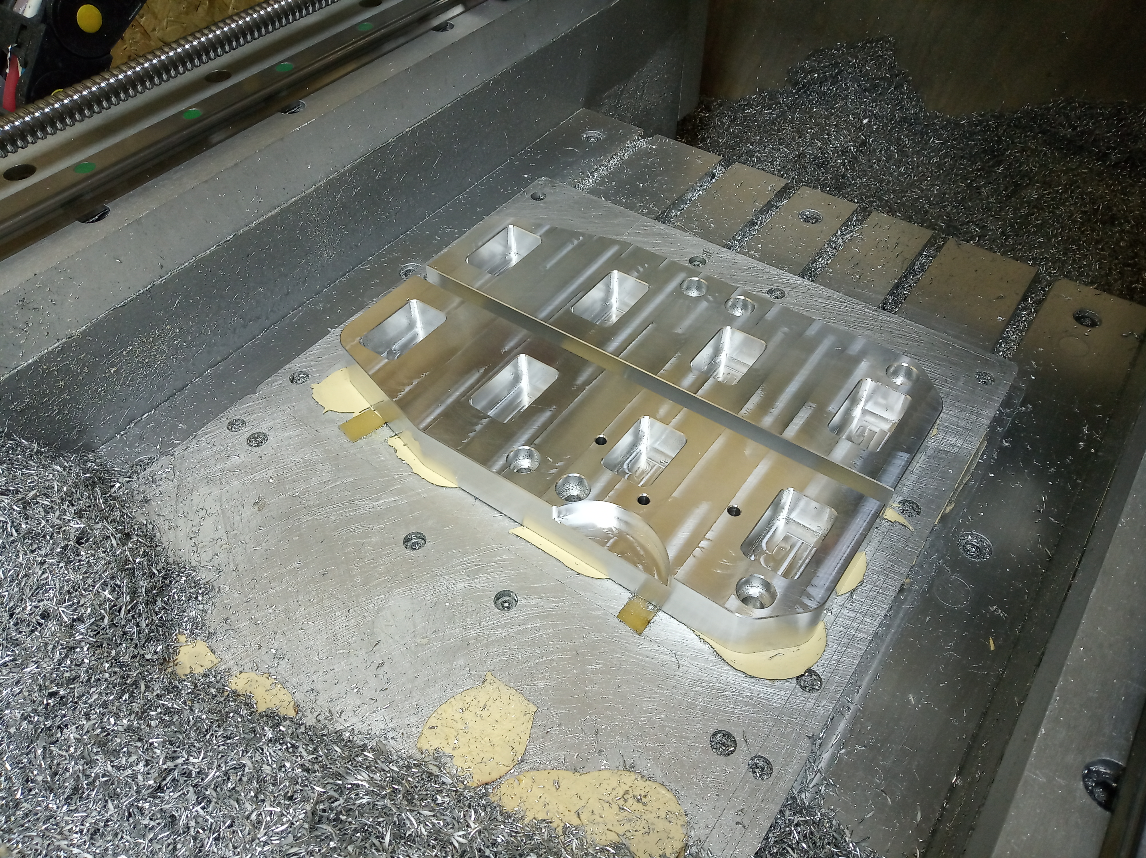

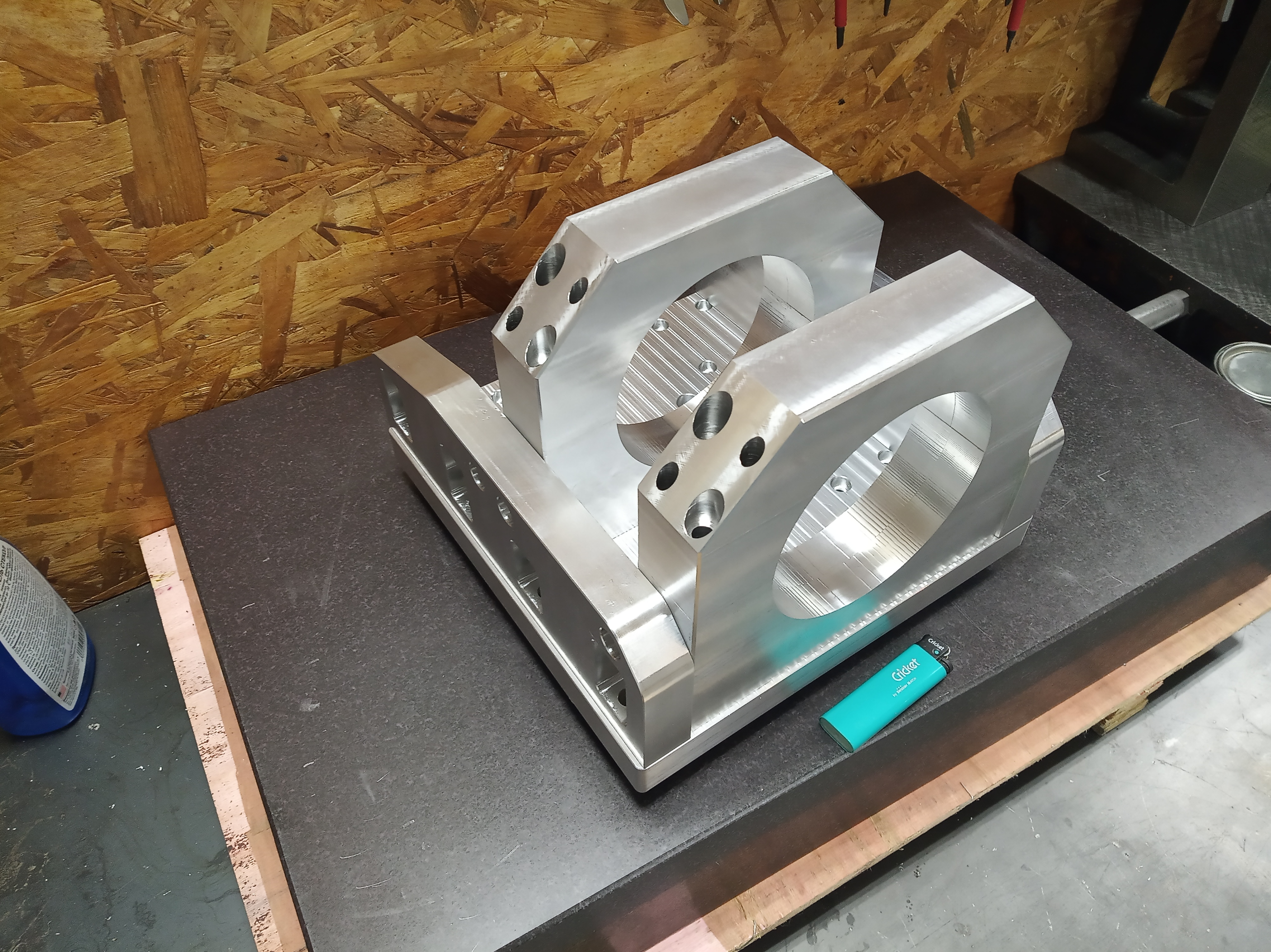

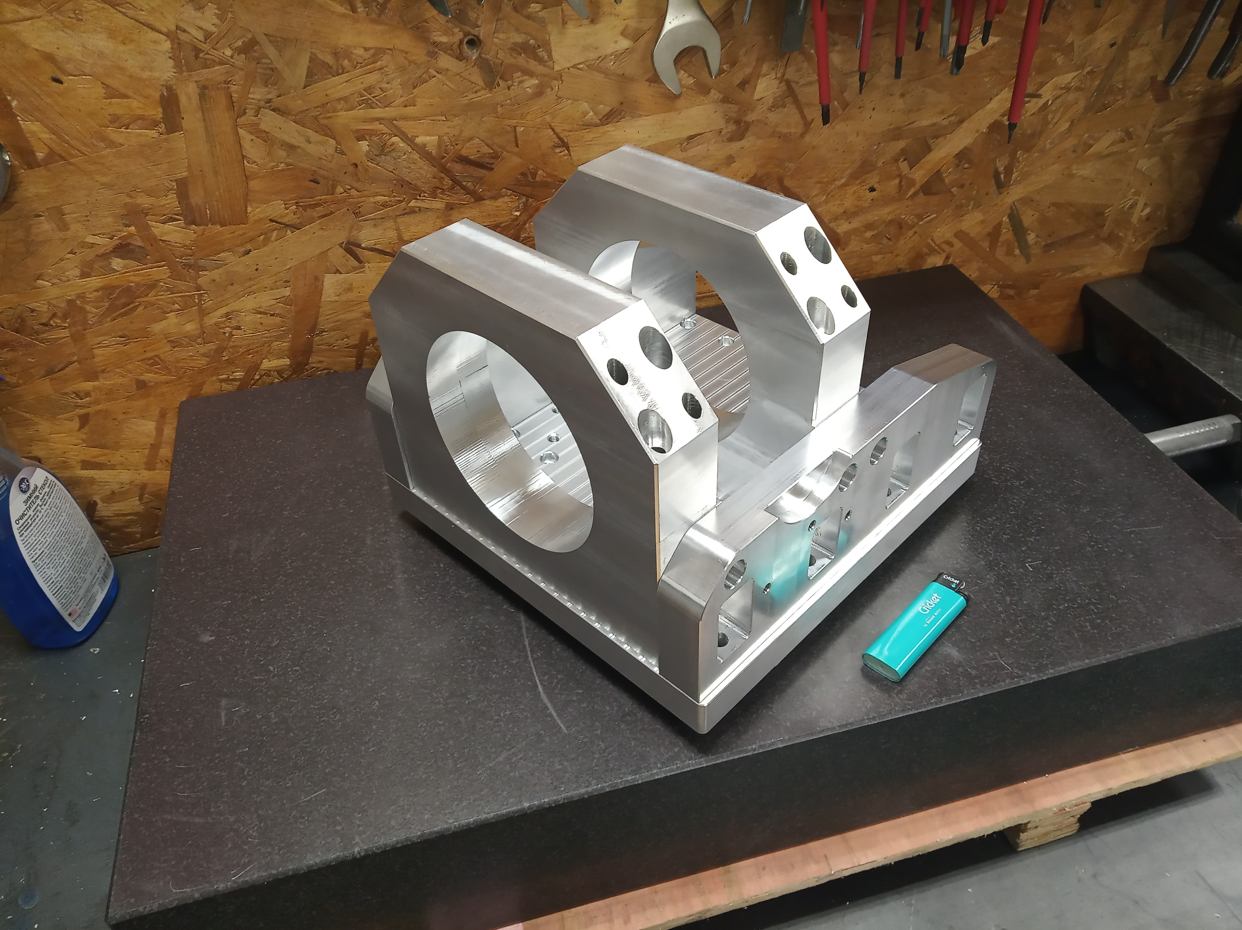

Процесс по тихой идет...
Напилил почти все деталюхи для оси Z.
Все никак не могу привыкнуть к размерам деталек станка...
пока рисуешь все в солиде, габариты как-то не чувствуются, а когда делаешь деталюхи в живую, удивляешься каждый раз - нифига се она огромная!..
примерка всех деталей оси Z:
IMG_20200518_213339.jpg (3436 просмотров) <a class='original' href='./download/file.php?id=181509&mode=view' target=_blank>Загрузить оригинал (3.59 МБ)</a>
IMG_20200518_213346.jpg (3436 просмотров) <a class='original' href='./download/file.php?id=181510&mode=view' target=_blank>Загрузить оригинал (3.37 МБ)</a>
IMG_20200518_213427.jpg (3436 просмотров) <a class='original' href='./download/file.php?id=181511&mode=view' target=_blank>Загрузить оригинал (4.09 МБ)</a>
Зажигалка для масштаба.
На всякий случай уточню - плита под сборкой размером 400*600 мм.
Впереди теперь шабровка плиты, привалочных плоскостей ребер и кронштейнов, а когда придет шпиндель и померю его фактический диаметр - то еще и расточка посадки под шпиндель.
Ну и несколько фоток процесса изготовления всех этих деталюх:
IMG_20200513_222611.jpg (3436 просмотров) <a class='original' href='./download/file.php?id=181494&mode=view' target=_blank>Загрузить оригинал (4.97 МБ)</a>
IMG_20200514_152729.jpg (3436 просмотров) <a class='original' href='./download/file.php?id=181495&mode=view' target=_blank>Загрузить оригинал (4.49 МБ)</a>
IMG_20200514_212623.jpg (3436 просмотров) <a class='original' href='./download/file.php?id=181496&mode=view' target=_blank>Загрузить оригинал (3.9 МБ)</a>
IMG_20200514_213736.jpg (3436 просмотров) <a class='original' href='./download/file.php?id=181497&mode=view' target=_blank>Загрузить оригинал (4.81 МБ)</a>
IMG_20200514_213745.jpg (3436 просмотров) <a class='original' href='./download/file.php?id=181498&mode=view' target=_blank>Загрузить оригинал (5.76 МБ)</a>
IMG_20200514_220410.jpg (3436 просмотров) <a class='original' href='./download/file.php?id=181499&mode=view' target=_blank>Загрузить оригинал (3.68 МБ)</a>
IMG_20200515_134118.jpg (3436 просмотров) <a class='original' href='./download/file.php?id=181500&mode=view' target=_blank>Загрузить оригинал (6.2 МБ)</a>
IMG_20200515_151037.jpg (3436 просмотров) <a class='original' href='./download/file.php?id=181501&mode=view' target=_blank>Загрузить оригинал (3.18 МБ)</a>
IMG_20200515_194753.jpg (3436 просмотров) <a class='original' href='./download/file.php?id=181502&mode=view' target=_blank>Загрузить оригинал (4.71 МБ)</a>
IMG_20200515_225351.jpg (3436 просмотров) <a class='original' href='./download/file.php?id=181503&mode=view' target=_blank>Загрузить оригинал (4.66 МБ)</a>
IMG_20200516_155353.jpg (3436 просмотров) <a class='original' href='./download/file.php?id=181504&mode=view' target=_blank>Загрузить оригинал (4.57 МБ)</a>
IMG_20200516_155430.jpg (3436 просмотров) <a class='original' href='./download/file.php?id=181505&mode=view' target=_blank>Загрузить оригинал (2.73 МБ)</a>
IMG_20200518_162742.jpg (3436 просмотров) <a class='original' href='./download/file.php?id=181506&mode=view' target=_blank>Загрузить оригинал (5.24 МБ)</a>
IMG_20200518_164805.jpg (3436 просмотров) <a class='original' href='./download/file.php?id=181507&mode=view' target=_blank>Загрузить оригинал (5.16 МБ)</a>
IMG_20200518_210600.jpg (3436 просмотров) <a class='original' href='./download/file.php?id=181508&mode=view' target=_blank>Загрузить оригинал (4.51 МБ)</a>

Но почему у тебя на внутренней окружности полоски?) при чем только на окружности этой... в других местах отлично
Re: Тяжелый портальник 800*500
Добавлено: 19 май 2020, 01:03
а зачем разьемные хомуты?
Добавлено: 19 май 2020, 01:13
Umnik
hmnijp писал(а):Жирный)
Но почему у тебя на внутренней окружности полоски?) при чем только на окружности... в других местах отлично
Хомуты изнутри вчерновую обработаны, из-под чернового аймаша.
Там припуск 4 мм на диаметр, все равно растачивать....
frezeryga писал(а):а зачем разьемные хомуты?
Оставалось много обрезков от плиты, длинных и узких.
А на хомуты нужны фактически прямоугольные заготовки, если делать их цельными.
покупать куски плит или резать блины из прутков было б дороговато, решил использовать оставшиеся обрезки.
Ну и еще момент, что мне цельные хомуты не очень нравились сложностью изготовления, либо они выходили хлипковатыми...
рисовал разные, первый вариант:
2020-05-19_010917.jpg (3429 просмотров) <a class='original' href='./download/file.php?id=181512&mode=view' target=_blank>Загрузить оригинал (55.99 КБ)</a>
Второй вариант:
2020-05-19_011013.jpg (3429 просмотров) <a class='original' href='./download/file.php?id=181513&mode=view' target=_blank>Загрузить оригинал (63.08 КБ)</a>
Но в итоге остановился на разъемных.
Они получились самыми технологичными в изготовлении и позволяют достаточно легко выставить шпиндель, когда станочек будет уже собран.
Разве что глубокие цековки не учень удобно делать, но я справился.

по поводу хомутов не определился до конца, в том числе какого размера делать посадку....
Думаю сделать так:
скрутить хомут из двух половин, установить на универсал и расточить в размер на пару соток больше фактического диаметра шпинделя.
После чего с одной стороны хомута сопрягаемые плоскости не трогать, а с другой - снять на каждой половине по 0,5 мм, дабы образовалась некоторая щель между верхней и нижней половинами хомута и можно было затянуть хомут со шпинделем.
2020-05-19_100457.jpg (3336 просмотров) <a class='original' href='./download/file.php?id=181525&mode=view' target=_blank>Загрузить оригинал (151.76 КБ)</a>
Или лучше сделать промежуток между верхней и нижней частями с обоих сторон?
или быть может расточить посадку в ноль-минус сотку и сделать промежутки с двух сторон, пускай при притягивании плотнее обожмется?..

да вот тут вопрос не однозначный....
в случае, если посадка на сотку-две больше, то мы имеем как бы разомкнутое кольцо, которое при затяжке обожмется по шпинделю и плотно его обхватит.
А если сделать посадку в минус, то есть вероятность, что при затяжке те части хомута, что возле винтов затяжных прижмутся к шпинделю, а в передней и задней частях хомута такого плотного прилегания не будет.

Не, разница все же есть.
Удобнее прикручивать и выставлять шпиндель, когда можно легко подлезть к винтам с лицевой части,т.е. сверху кронштейнов.
В первом варианте как раз шестигранником достаешь, даже с прикрученными ребрами.
А во втором надо подлазить сбоку, когда ребра стоят и кронштейны достаточно близко друг к другу это не так просто.
У меня бывало, что нормально не затянешь какой то винт из за трудного доступа или из за ограниченного угла поворота шестигранника...
Что фреза такая лютая? Какие режимы?
Добавлено: 22 май 2020, 20:44
botcman
Имел в виду фрезу в рукопашнике.
Добавлено: 23 май 2020, 00:44
Umnik
botcman писал(а):Имел в виду фрезу в рукопашнике.
Морковка обычная, мм 30 диаметром и длиной 100.
Режимы на глаз, обороты около 380 и подача чтоб не звенела.
У меня не фиксированные скорости подач, так что в мм/мин не скажу....
