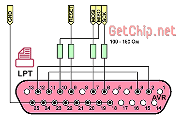

Если центроискатель это просто контакты то:
один провод на общий LPT (18-25)
другой на вход LPT и прописать его как Probe и желательно подтянуть его резистором к +5в
Если в центроискателе стоит какая либо схема (а если есть светодиоды то так и есть) то нужно будет скорее всего 3 провода общий, +5в и сигнальный
Re: Самодельный центроискаткль: процесс изготовления
Добавлено: 25 июн 2013, 10:39
putman писал(а):на любой свободный контакт ЛПТ (18-25)
Они не свободные. Они соединены между собой и идут на общий провод (GND).
Термина "заземление" в данном контексте я стараюсь избегать, ибо оно для другого.
putman писал(а):контакт ЛПТ (18-25), а сигнал с искателя на IN ЛПТ который в маче сконфигурирован как входящий сигнал - "Probe" ?
В целом, правильно. А питать искатель можно от БП компьютера, взяв 5 вольт с любого USB-разъема.

Serg-tmn писал(а):Они не свободные. Они соединены между собой и идут на общий провод (GND).
вот так понятней что с 18 по 25 пины все спаяны

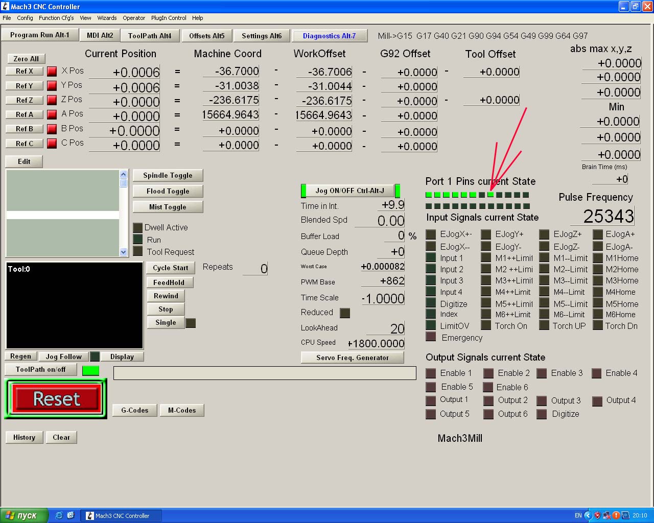

Подключил центроискатель.
Питание от БП компьютера.
Сигнал повесил на 10-й пин ЛПТ порта.
В настройках сигнал Probe указал 10-порт, поставил галочку Enabled.
В окне Diagnostics, погас зелёный квадратик (показал стрелкой на фото).
sc22.jpg (2470 просмотров) <a class='original' href='./download/file.php?id=15760&mode=view' target=_blank>Загрузить оригинал (224.3 КБ)</a>

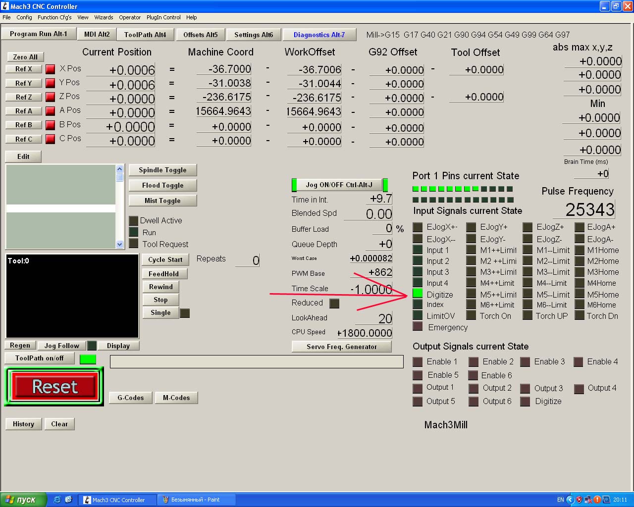

Когда докасаюсь датчиком до прибора, квадратик загорается + загорается Digitize (показал на фото).
sc23.jpg (2470 просмотров) <a class='original' href='./download/file.php?id=15761&mode=view' target=_blank>Загрузить оригинал (224.81 КБ)</a>
Когда отверстие более одного сантиметра, щуп не успевает доехать до края и останавливается, это видно на видео.
https://www.youtube.com/watch?v=Mron1tOjAzw
Когда отверстие менее 7-8 мм, щуп доезжает до стенки и уперефшись не сразу останавливается, а плавно, проехав ещё 2-3 мм, если прикрутить заготовку то отломит. Назад щуп не едет, так и стоит с зелёным диодом пока сам рукой не отодвинешь.

putman писал(а):Сигнал повесил на 10-й пин ЛПТ порта.
на нем обычно Естоп висит :)
