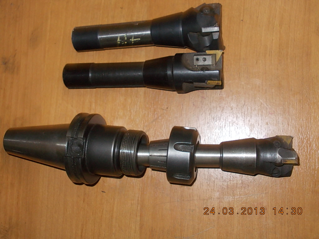

Re: Установка Сервоприводов Yaskawa SGDH-04AE На Optimum BF2
А какую оправку надо купить под эту фрезу?
http://www.ebay.com/itm/R390-100Q32-17M ... 2c6a861cff

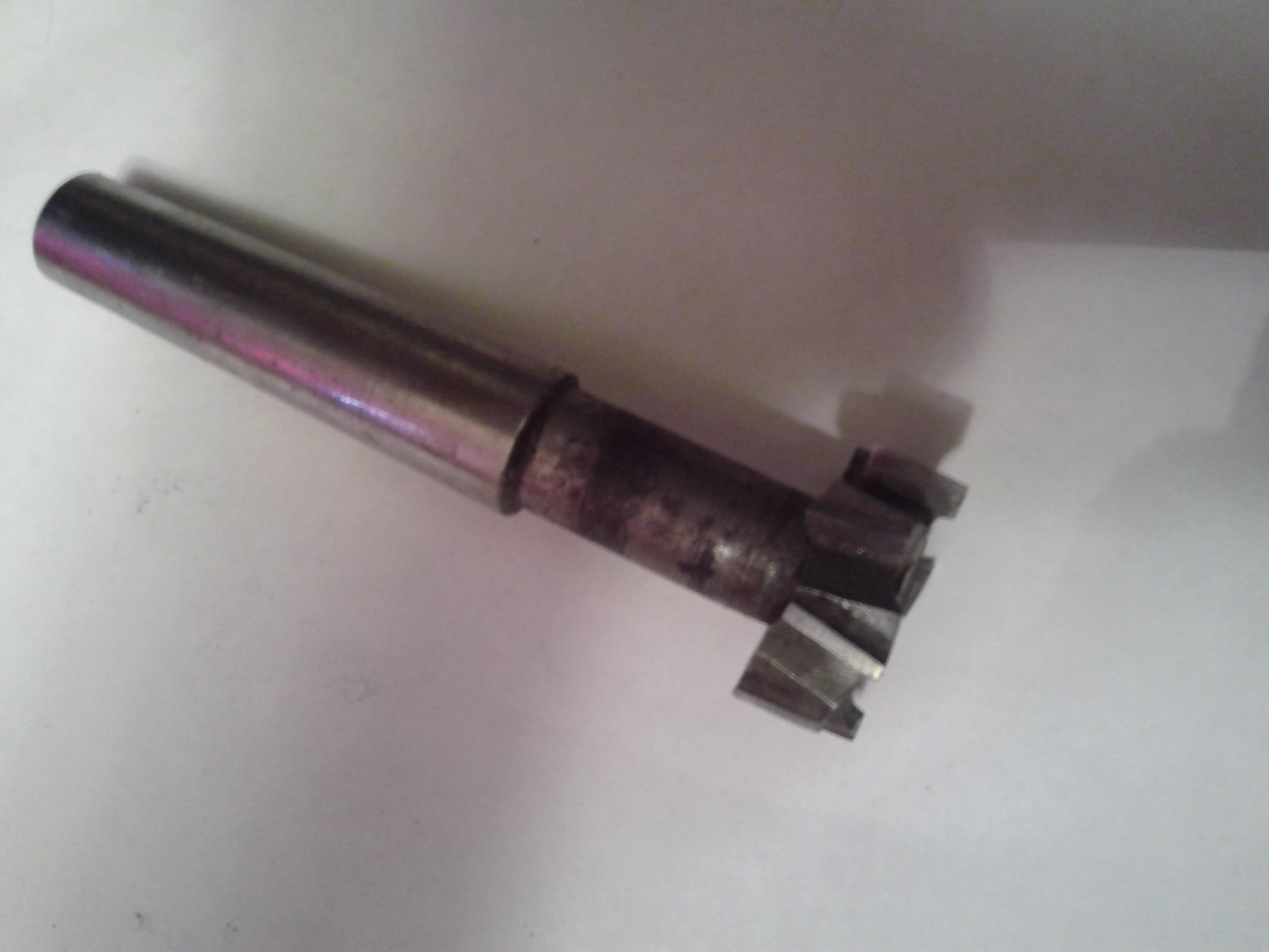

Купи лучше фрезы с ТС пластиками с ними обычно без СОЖи работаютСергей= писал(а):Ради пробы куплю какую не будь маленькую и не дорогую из этих фрез ,посмотреть не терпится как они режут
Это торцевая фреза, чтобы ей работать нужно материал в тиски зажимать. Зажимать на доску не пойдет. Да и твой станок скорее всего надорвется крутить фрезу такого диаметраСергей= писал(а):А какую оправку надо купить под эту фрезу?
Ищи что нибудь меньше диаметра, под свой конус или что у тебя там
http://www.ebay.com/sch/i.html?_odkw=in ... l&_sacat=0
Себе такие купил
http://www.ebay.com/itm/SET-OF-3-INDEXA ... 4d0a0ad343
Плохо то что у инструмента с ТС нужно потом искать пластинки под эту фрезу. У каждого производителя они свои. Ищу обычно инструмент чтоб наши СССРовские ТС подходили

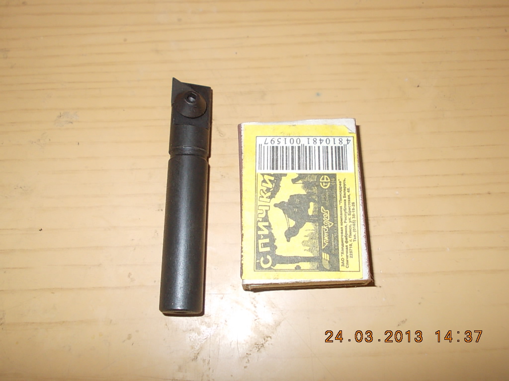

Коноплёв продает китайские торцевые фрезы со сменными пластинами под км 2
Есть на 1 и 3 пластины
Я покупал с 1 пластиной у него , диаметром кажись 20мм , есть до 63мм
Пластинка 90 р , 3 рабочих края, типа 3 раза можно повернуть.
Дюральку нормально обрабатывает, по железу не пробовал.
Есть же MK2 с цангами 32 http://www.ebay.com/itm/ER32-MT2-MK2-M1 ... 23293f36f1Сергей= писал(а):,у меня конус МК 2
покупаешь набор цанг http://www.ebay.com/itm/ER32-MT2-MK2-M1 ... 23293f36f1
и зажимай что хош с ровным хвостовиком до 20мм
На моем фрезерном цанги ER32

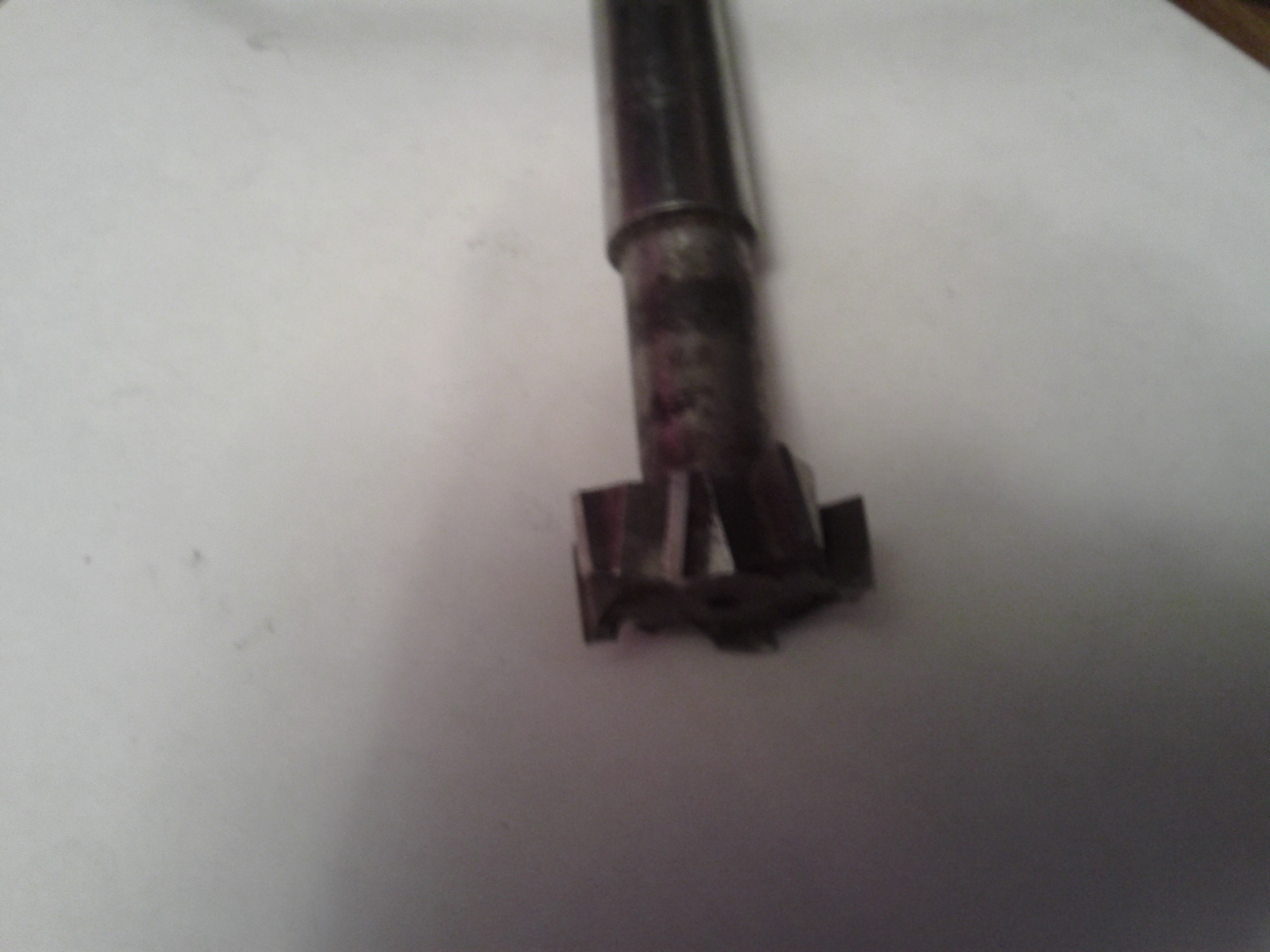

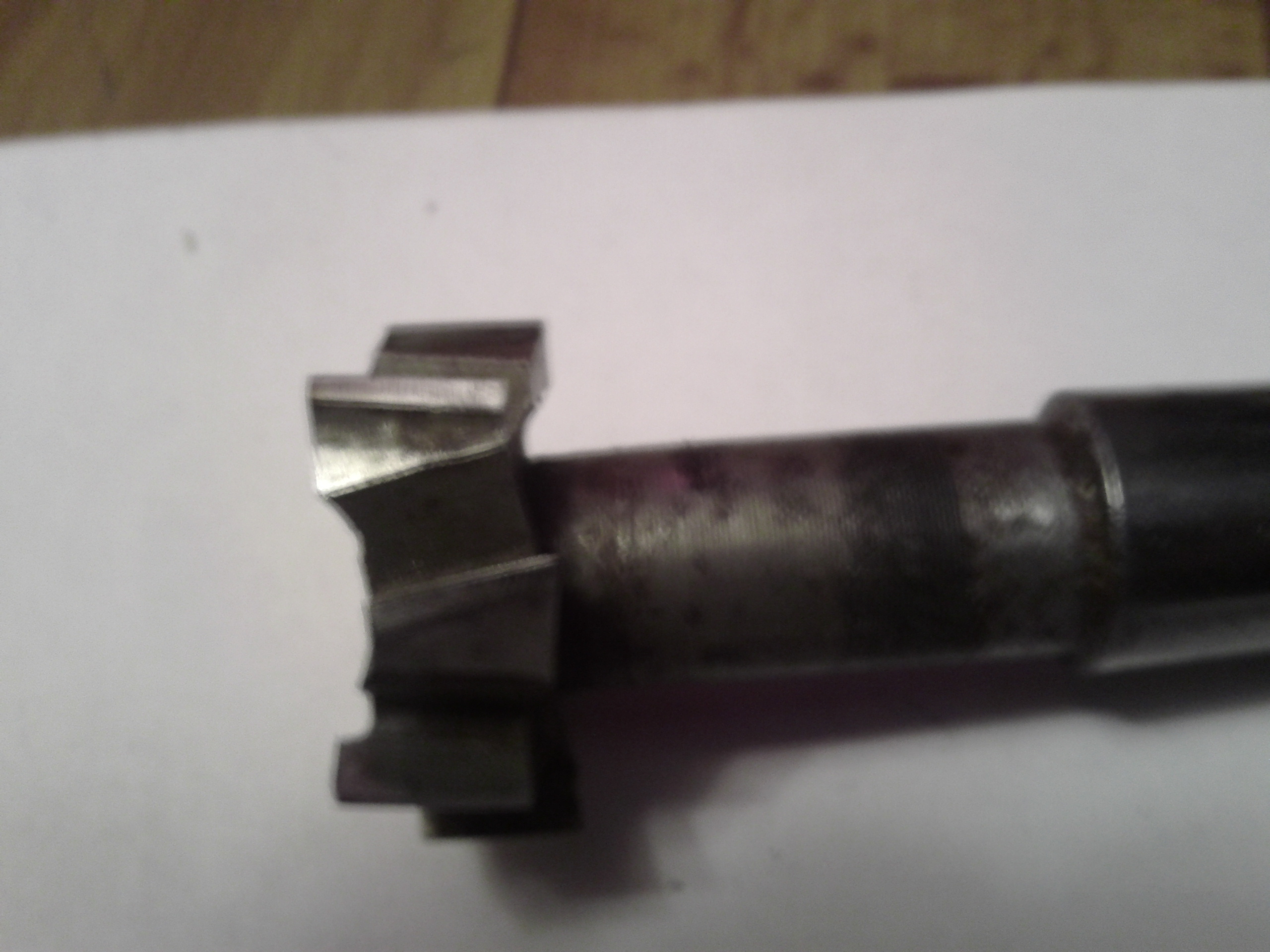

с импортными ТС пластинками малость засада - они дороговастые примерно 10$ штука. Ищу инструмент чтоб подходил под наши пластинки.
Твои соседи явно не оценят покупку инструмента с ТС пластинками они малость шумнее в работе
Инструмент с ТС пластинками чаще всего попадается большого диаметра.
Самые маленькие за разумные деньги нашел такие Купил оправки от фрезерного Бриджепорта. Отдал токарям, в центрах расточили до 20мм и теперь можно зажимать в цангу. На фотке 2 оправки еще не расточены.

У меня есть цанговый потрон с набором цанг.aftaev писал(а):Есть же MK2 с цангами 32 http://www.ebay.com/itm/ER32-MT2-MK2-M1 ... 23293f36f1
А вот с торцевыми фрезами вы правы , мощи у моего станка маловато, я тут попробовал торцевой фрезой 32 мм диаметром, 0,5 миллиметра снять , дак оброты в миг падать стали еле выключить успел ,чтоб не заклинило
Надо мотор по мощнее на шпиндель искать,киловата 2 хотябы.
А оправки я нашол для мк2.
На днях купил черновую фрезу ISCAR 6мм цена аж 1700 рублей ,а более крупный диаметр пожже уже с пластинами буду покупать.
Вот жду теперь фрезу,и ещё тиски должны приехать 15 го числа
А сейчас винты всё пытаюсь внедрить в станок,гайки большие а места очень мало для них , пришлось напильником работать,миллиметры ловить .

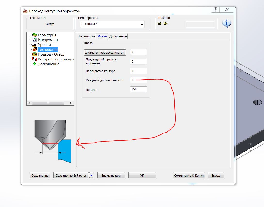

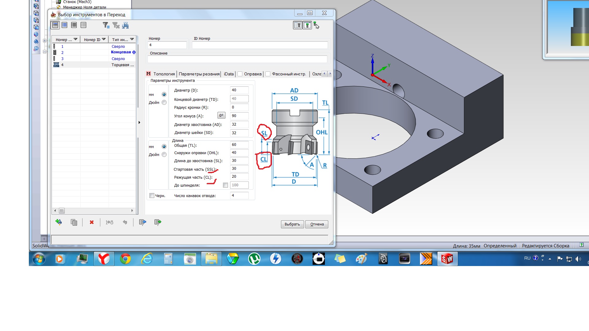

А как в солид кам фаску снимать, сверловкит,торцовки,контур,корманы и т.д. есть а как фаску снять не знаю???
Что только в 3Д обрадотке можно фаску снять?
И ещё обнаружил такой косяк ,почему-то изготовленная деталь по оси Х всегда на 0.5 мм больше получается ,а если заранее размер уменьшить на эти 0.5мм то всё ровно получается???
Всё уже перепроверил,все люфты подтянул и всё равно оставляет 0.5 мм ,а по оси У всё точно режет.?
Это странности какие то , у меня на кетайском раздолбыше роутере , по люминю получается в 1 десятку попадать
Смотри , где то что то косячит.
По фаске, заходишь в подменю дообработка -фаска, выбираешь фаска
Задаешь диаметр режущей части, это что бы не пилькать кончиком фрезы
Обязательно при выборе фрезы задаешь точные параметры, все диаметры, углы.
В файле фаска для наружней обработки
подача какая была? Мож ты подачу 1000мм/мин поставилСергей= писал(а): я тут попробовал торцевой фрезой 32 мм диаметром, 0,5 миллиметра снять , дак оброты в миг падать стали еле выключить успел ,чтоб не заклинило
на моем 6т80ш 1квтСергей= писал(а):Надо мотор по мощнее на шпиндель искать,киловата 2 хотябы.
тема есть про солид, правильнее в ней спрашивать.Сергей= писал(а):А как в солид кам фаску снимать, сверловкит,торцовки,контур,корманы и т.д. есть а как фаску снять не знаю???
Ось Х имеет физический люфт?Сергей= писал(а):Всё уже перепроверил,все люфты подтянул и всё равно оставляет 0.5 мм ,а по оси У всё точно режет.?

Подачу с 400 до 200 опускал ,причём по алюмению ,может конечно фреза тупая ,старая совдеповская. Позднее ещё раз попробую проверить более точно, мне ещё в солиде не понятно какие размеры фрезы вписывать, не полйму что такое Стартовая часть SSL и Режущая часть CL?aftaev писал(а):подача какая была? Мож ты подачу 1000мм/мин поставил
Вот фреза:
