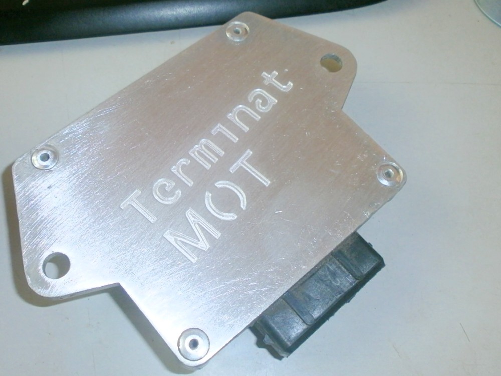

Сегодня убрал предпоследний "костыль", Установил на переднюю пластину поддержки консоли полноценную каретку, раньше стояли два подшипника, которые и катались по рельсе. Переровнял стол:
https://www.youtube.com/watch?v=jl5bKqDO6Co
Пробовал гравировать алюминий.
Вполне себе замечательно получается.
