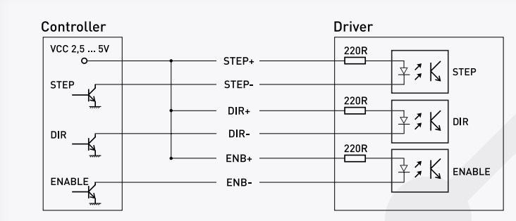

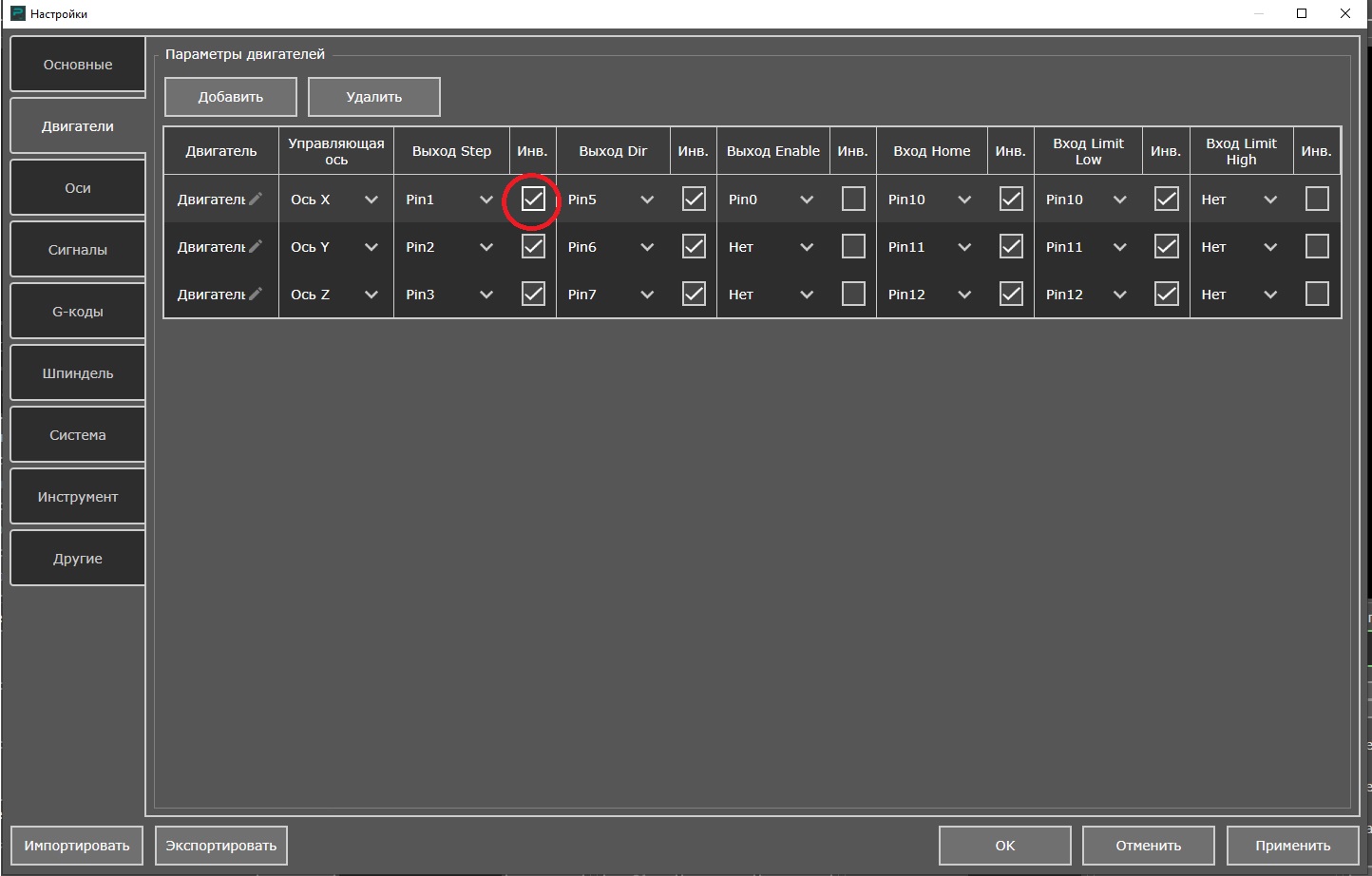

Не очень понимаю, что значит полярность? Драйвер подключается к плате по схеме с общим плюсом.
Pumotix 1.jpg (2246 просмотров) <a class='original' href='./download/file.php?id=169179&mode=view' target=_blank>Загрузить оригинал (37.49 КБ)</a>
Вот , что я имею ввиду. Но это скрин не с моего станка.
Pumotix.jpg (2246 просмотров) <a class='original' href='./download/file.php?id=169178&mode=view' target=_blank>Загрузить оригинал (143.73 КБ)</a>
