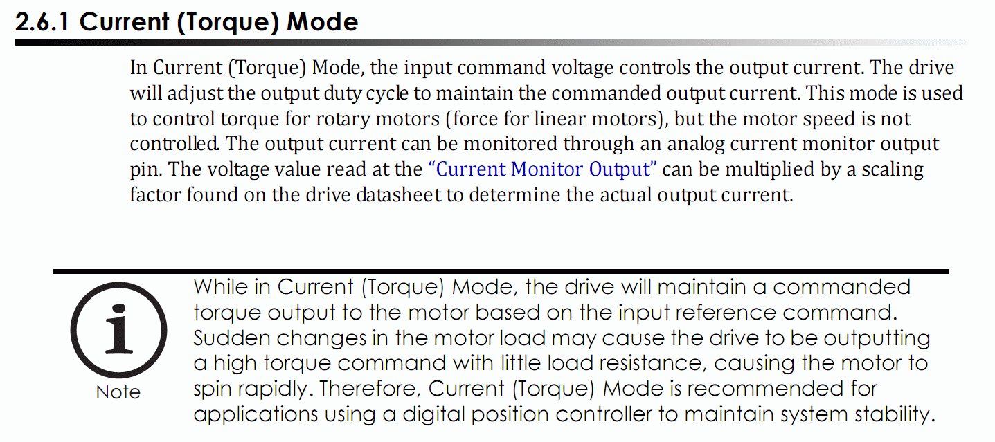

Duhas писал(а):не согласный я. у верхних контуров информации не больше, у них она просто другая. токовый контур как раз самый быстрый и наброс нагрузки должен вызвать скачек тока, который должен начать отрабатываться раньше, чем контур скорости вообще выполнится, не говоря уже о контуре положения.
какую минимальную "инкременту" отставания увидит токовый контур и контур позиции ?
я позже отпишу про это дело расширенно с картинками, учитывая что токи положение не связаны напрямую сравнивать их "инкременты" считаю не корректно.
Hanter писал(а):
Duhas писал(а):несогласный еще раз. в частности сейчас поеду на такой токарке работать, где нет регулятора по положению шпинделя, по крайней мере он не участвует в работе в моей конфигурации и может быть не использован вообще в принципе с моей ЧПУ, что никак не мешает отслеживать его позицию и на этй основе управлять осями для резьбонарезания, "оборотных" подач и т.д.
а он может и не участвовать в управлении. Но это не значит что его нет. В маче он например тоже не настраивается, но тем не менее присутствует. Вас же не смущает что используется именно энкодер.... не тахогенератор.. не резольвер, а именно энкодер.. и объясните тогда - как синхронизировать скорость с позицией :)
вы смешиваете мух с котлетами. отрываем привод от шпинделя, оставляем только энкодер и крутим руками шпиндель, или белкой в колесе, не суть. Где теперь он, контур положения шпинделя?
Re: Балконный токарный по цветмету
Duhas писал(а):вы смешиваете мух с котлетами. отрываем привод от шпинделя, оставляем только энкодер и крутим руками шпиндель, или белкой в колесе, не суть. Где теперь он, контур положения шпинделя?
вот только хотел предложит то же самое :) Насколько помню - Миша (Aegis) это даже демонстрировал на видео... :)
Если как вы утверждаете работает контур скорости - то реакции на движение шпинделя быть не должно... ибо контур скорости при этом НЕ работает.. в нем нет движений... а синхронизация почему то есть..
Можно залезть еще глубже - посмотреть КАК организуется контур скорости. Где ставится датчик ОС контура скорости. Можно ли его ставить после передачи и как это скажется на работе контура скорости...
И еще раз повторю свой вопрос - вы считаете что можно синхронизировать СКОРОСТЬ с ПОЗИЦИЕЙ ???
Duhas писал(а):я позже отпишу про это дело расширенно с картинками, учитывая что токи положение не связаны напрямую сравнивать их "инкременты" считаю не корректно.
Но вопрос же был поставлен - какой контур первым среагирует. а не какой контур быстрее работает.... Давайте посмотрим что пишут по этому поводу мануалы...

ну в этом отрывке - ничего на этот счет не пишут вообще.
В примечании там есть интересный момент :)

Hanter писал(а):В примечании там есть интересный момент :)
не вижу там ничего интересного, кроме того там описан режим при котором не работают контуры скорости и положения, как он относится к контексту беседы - не ясно.
ПС
Darxton писал(а):А вот такой еще вопрос. Какой из ПИД-ов сферического шпиндельного сервопривода в вакууме первым начнет реагировать на возрастающую нагрузку на валу? )
у вас то есть своя версия?

Duhas писал(а):у вас то есть своя версия?
Есть. Я считаю, что первым начнет работать токовый, он вообще должен работать постоянно, подкручивая ток в обмотках, тогда как когдаааа там еще фронт с энкодера придет.
Как крайний случай - сервошаговый привод.
Но тут все тонко и надо диалектически )) Реакция токового контура сама по себе на нагрузку и реакция контура позиции на её следствие(рассогласование) - две большие разницы )
