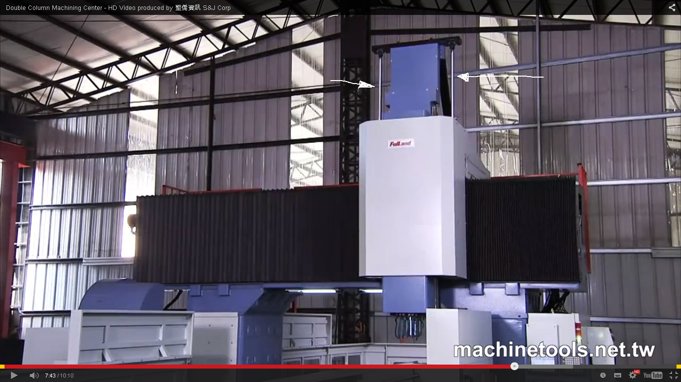

А только я заметил, что у этого монстра ось Z на круглых валах?????
машинка.png (5099 просмотров) <a class='original' href='./download/file.php?id=41515&mode=view' target=_blank>Загрузить оригинал (1.71 МБ)</a>
:twisted:
Re: Кишки станков
Добавлено: 25 янв 2015, 06:58
arteminius
Это не валы)))) эт штоки пневмоцилиндров разгрузки они Z)
Re: Кишки станков
Добавлено: 25 янв 2015, 07:33
evgenyjp
arteminius писал(а):Это не валы)))) эт штоки пневмоцилиндров разгрузки они Z)
ну если на то пошло, то ето штоки гидроцилиндров :) в видео на етом месте говорится о компенсации веса Зед гидравликой.
а так станочек прикольынй конечно, много всяких штучек интересных применено...
Re: Кишки станков
Добавлено: 25 янв 2015, 08:22
elephant007 писал(а):А только я заметил, что у этого монстра ось Z на круглых валах?????
на 7.27мин хорошо видно что за направляйки, и на оси Z их скорее всего 4ре штуки ;)
Re: Кишки станков
Добавлено: 25 янв 2015, 08:41
evgenyjp
да 4, он говорит об етом на видео, что использованы 4 направляющие для жесткости и стабильности по Зед, на пару с мега жестким дизайном короба.
там и на портале 3 направляйки...
Re: Кишки станков
Добавлено: 25 янв 2015, 09:11
arteminius
И всетаки я настаиваю на правильности своего мнения :freak:

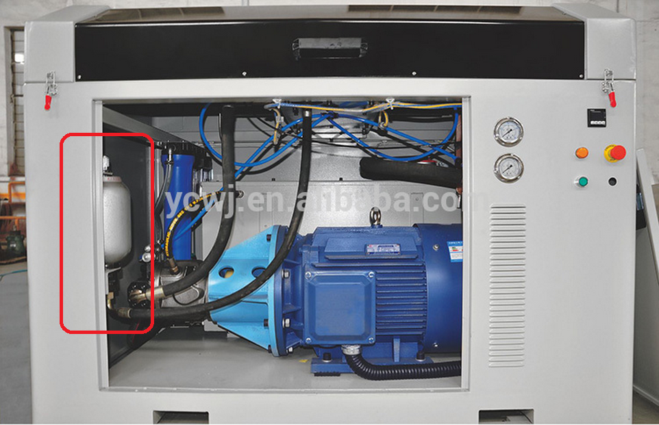

Re: Кишки станков
Добавлено: 25 янв 2015, 09:18
arteminius писал(а):И всетаки я настаиваю на правильности своего мнения
Такие пневмокмпенсаторы стоят на многих гидростанциях. В этом бочке сжимается воздух и служит своеобразной пружиной ;)
Re: Кишки станков
Добавлено: 25 янв 2015, 09:28

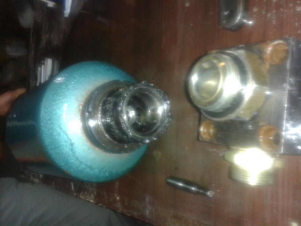

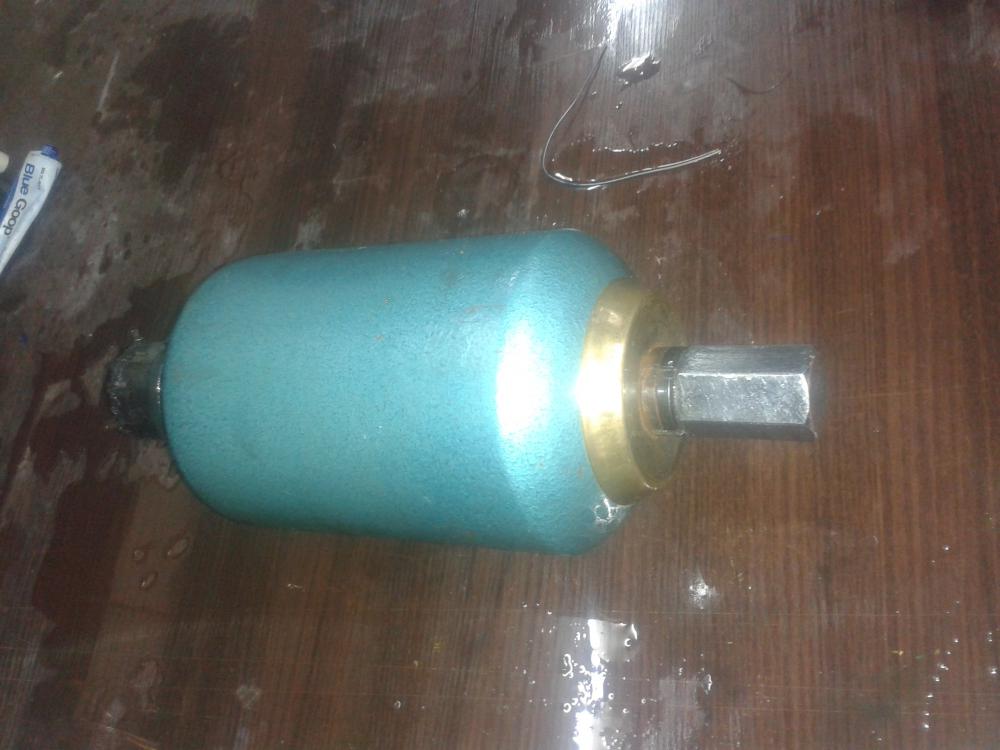

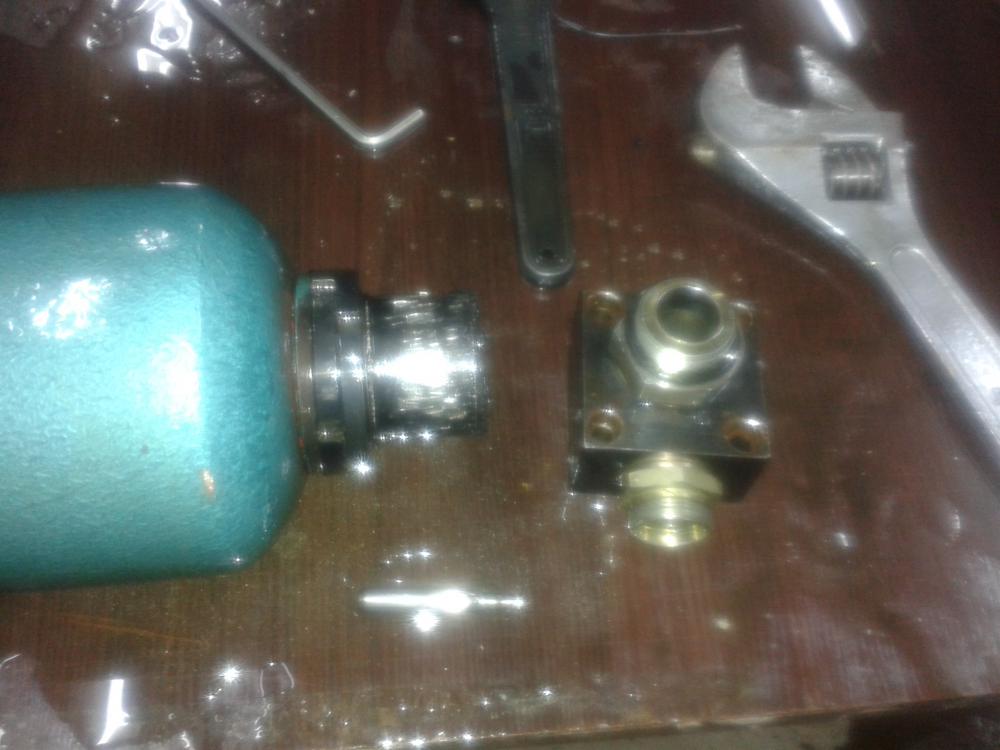

По нашему он называется: поршневой маслянный гидроаккумулятор
Виды: http://www.hydac.com.ru/article-hydroaccumulators.html
Стоят они на гидростанции гидроабаразивной резки например и нужен для сглаживания пульсаций масляного насоса. В станках гидроабразивной резки никакую ось компенсировать не нужно, а он стоит в гидростанции :)
123.png (5067 просмотров) <a class='original' href='./download/file.php?id=41517&mode=view' target=_blank>Загрузить оригинал (972.69 КБ)</a>
Разок его ремонтировали

на 7:20 он внятно говорит: "adjustable HYDROLIC balance device" что есть гидравлика.
