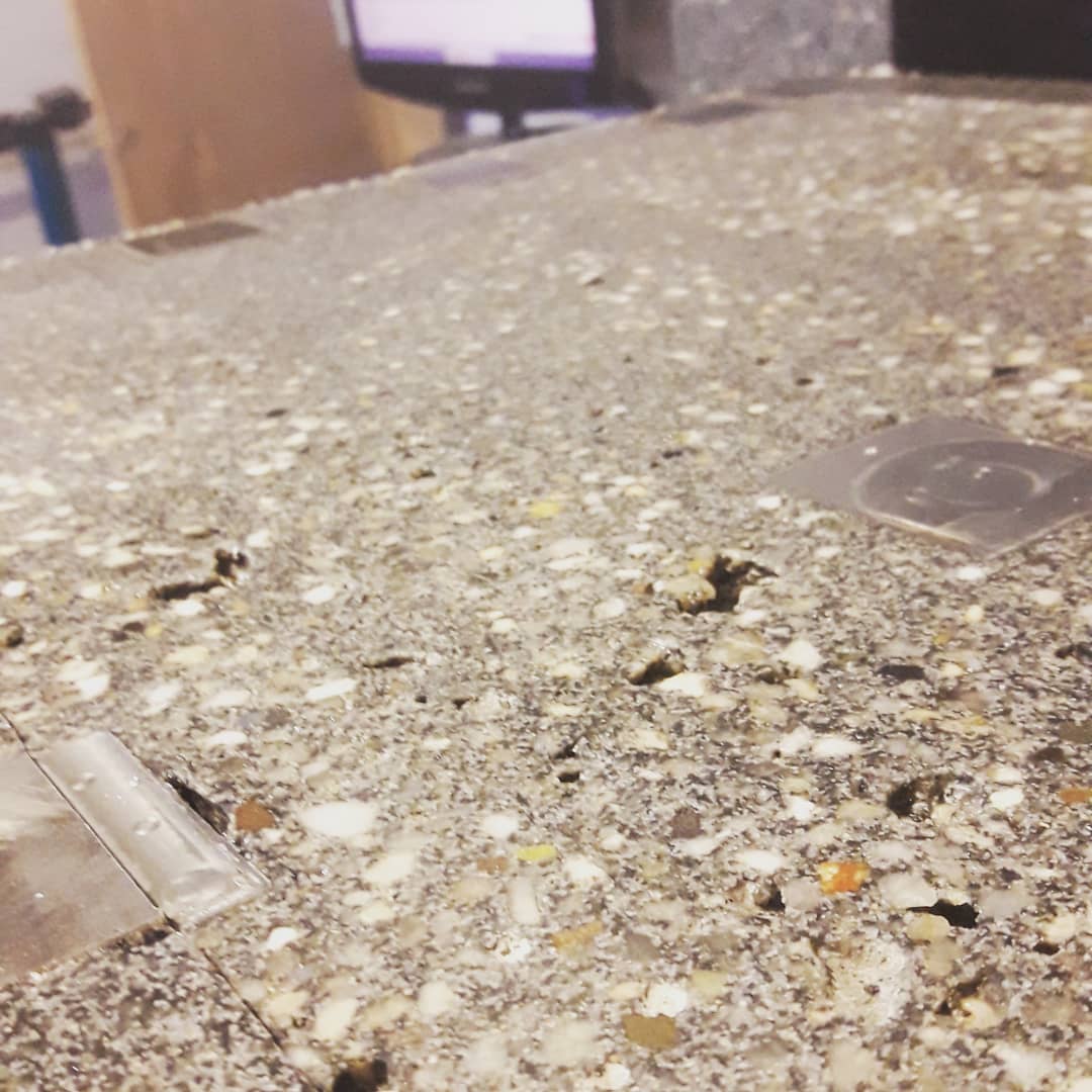

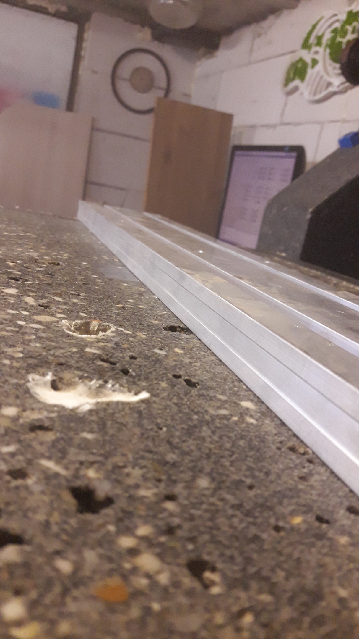

Фрезернул стол до конца, установил 3 из 5 кусков алюминиевого профиля. Ещё 2 в ближайшее время поставлю. А сейчас пока занят заказом по МДФ.
Вчера станок потерял Z, пробил стол однопёрой фрезой и хорошенько снял со стола) глубина 8мм забор 4мм с краю. С утра пришла новая плата stepmaster. Весь день её настраивал и перестраивал. Нашёл причину потери шагов по Z. Что-то серьёзное с проводкой. Переодически пропадал контакт по одной из обмоток.
В виду того что я закрепил шкивы достаточно крепко чтобы обломать все ключи при попытке снять, решил не трогать двиг, а просто укоротить провод в месте где он проходит по кабель каналу. Пока всё хорошо работает.
То есть если старый драйвер просто не работал при потере сигнала на обмотке и я думал что как бы ну надо повысить значение задержки в программе или где-то управляющий сигнал теряется. То новый кряхтел, визжал, но работал. Только по этому полез в прозванивать обмотки и нашёл проблему.

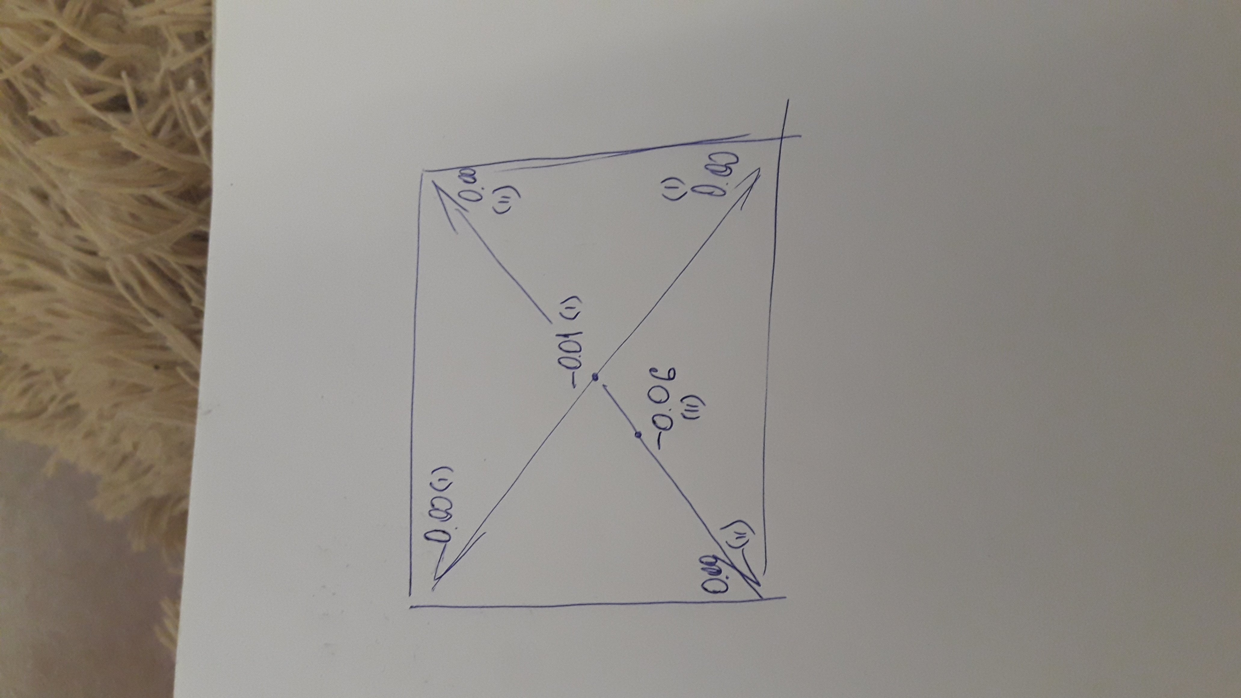

Вопрос недели: что не так?
В общем по порядку сделал пазы в крайних планках жертвенного стола и прикрутил их на места. После, сразу выровнял стол в 2 прохода. В левой руке поверочная линейка 630мм, в правой щупы.
Иии первый раз установил линейку (левый дальний - правый ближний) щуп 0.05 не подтыкается вообще никак.
Второй раз (левый ближний, правый дальний угол) и щуп зашёл с запасом.... Я не придирчивый головы двигателей фрезеровать не собираюсь в обозримом будущем. Забил. Через пару дней знакомый токарь объяснил что это не дело, ладно думаю надо что то делать и тут завис. А что собственно делать. Механика не портальника и в любой момент времени под шпинделем по Y находится один и тот же рельс... Как могла получиться такая поверхность не знаю. Завтра поеду к дяде инженеру убер профессионалу может что вместе придумаем. Или тут кто намекнёт как могло так получиться...
По X понятно прогиб есть ибо щуп чуть дальше заходит под фаску и по первой диагонали, но откуда по другой диагонали большее значение?

Ось икс по линейке прогоните.
