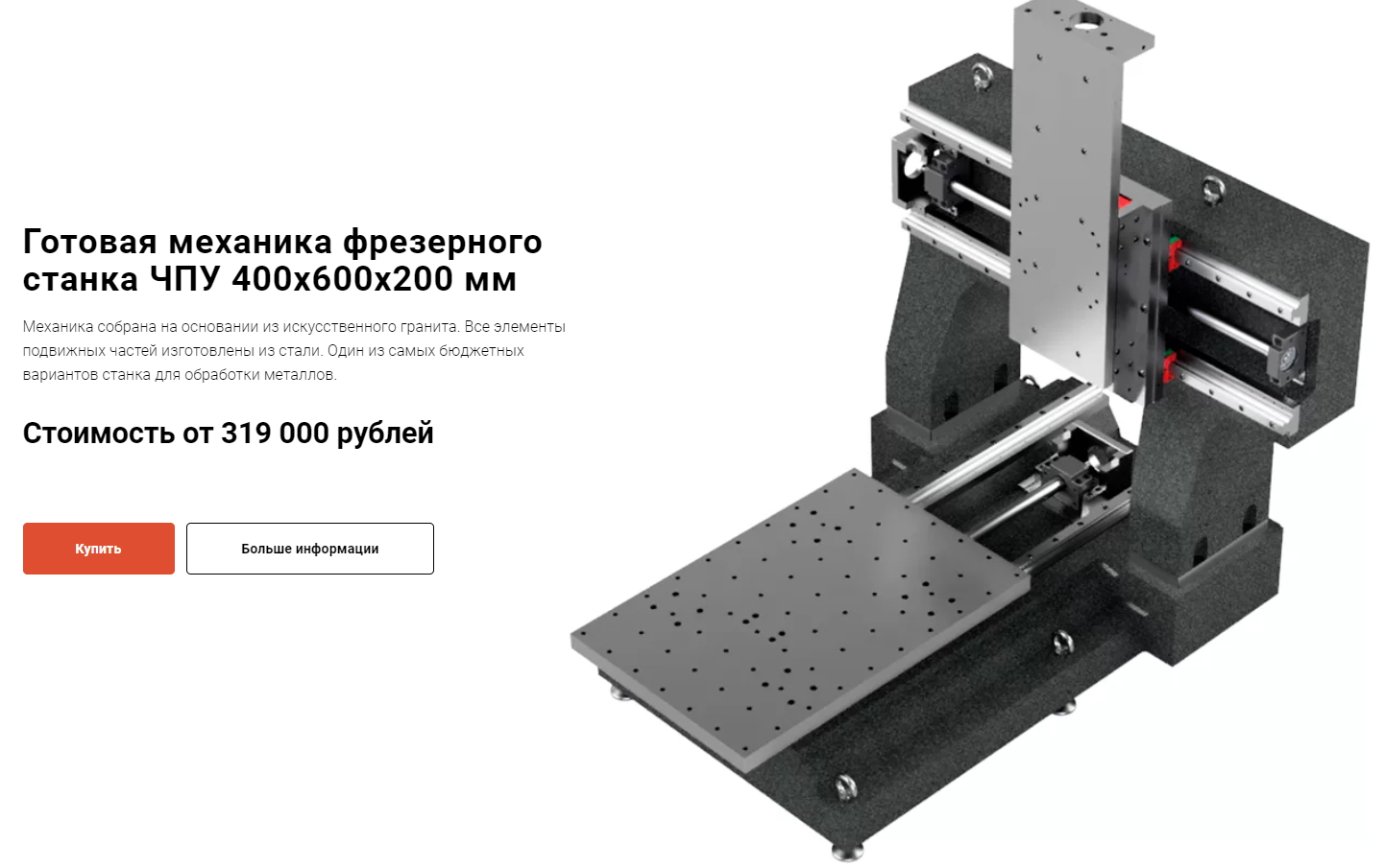

А я говорю, что сделай такую модель (лучше в металле сразу на продажу) например с Z 200мм, чтоб у клиента был выбор. А то клиент покупает (ему пока еще не понятные характиристики), а потом понимает, что заплатил очень немалые деньги, а вот эти моменты не учел, и стал обладателем станка, который может его ограничивать "в его любительской деятельности..." а ты, как специалист, не предоставил ему такую "возможность"... даже за доп. стоимость. Хотя все это реализуемо... Про ШВП висящую на муфте от мотора, я даже не буду диалог поднимать... она ведь вибрировать не может, ... и это идеальное решение для этого узла...
С такими зацикливаниями на одной "идеальной" конструкции MD, у вас скоро PLOT всех клиентов позабирает...
PLOT123.jpg (2400 просмотров) <a class='original' href='./download/file.php?id=185984&sid=1fd6f6c88f0afaefe839ddfa0a9bc287&mode=view' target=_blank>Загрузить оригинал (296.08 КБ)</a>

Hugo писал(а): А я говорю, что сделай такую модель (лучше в металле сразу на продажу) например с Z 200мм, чтоб у клиента был выбор.
Ты рассуждаешь с точки зрения клиента.
Но это очень однобокая логика...
Сделать можно много чего, но ты не забывай, что основная цель тут - заработать денег.
И в первую очередь делать надо то, что обладает оптимальным балансом цена/характеристики.
Потратить время и средства на разработку станка, а уж тем более на его воплощение в металле можно, когда ты уверен, что эта модель скорее всего зайдет - в противном случае это несколько расточительно.
Вот ты сделал себе станок, с высотой по оси Z 170 мм - молоток, безусловно.
Теперь оборудуй мастерскую, закупи комплектухи для десятка подобных станков (хотя бы для десятка, по хорошему надо бы для нескольких десятков), сделай их и предложи народу страждующему - в чем проблема?
По большому счету, если бомжи пользуются стабильным спросом и количество станков, которые тот же Фрезерюга в состоянии выпустить на рынок, и так находится у верхнего предела его возможностей в текущей производственной ситуации, то можно вообще не дергаться - нафиг эти все эксперименты, если и на проверенной модели мощности загружены по максимуму?
Ну вот ты же вроде неглупый товарищ, сам навыками проектирования обладаешь.
Сядь нарисуй станок с высотой 200 мм под порталом, с полноценным ходом по этой оси, с не меньшей жесткостью, чем у 120 мм-го станка.
Посчитай, сколько времени будет требоваться для его изготовления и сборки, какое оборудование и оснастка нужны для этого.
И прикинь, сколько тебе нужно на каждом станке зарабатывать, чтобы и на жизнь хватало, и на развитие.
Че впустую воздух сотрясать - если ты уверен в том, что сделать такой станок хороший, большой, жесткий и недорогой - плевое дело, так докажи?))
Выйдешь на рынок и сорвешь куш.

Umnik
Ну а плотовцы безусловно, молодцы.
Но тут есть некоторые нюансы, так сказать...
Во-первых, их там целая команда, а не один человек.
Во-вторых, я канеш свечку не держал, но моё имхо, что без солидных инвестиций вот так сходу поднять подобный проект сложновато.
Но все же их станок значительно дороже аналогичного по раб.полю бомжа.
Добавь к 320 косарям цену шпинделя, приводов, частотника, драйверов, контроллера, охлаждения, а так же сборку и настройку всего этого - и получится практически половинка.
А это на 200 тыс. дороже бомжа 600*400 вроде как....

Да и чето не одного счастливого владельца его станка небыло замечено)))

А если такой вариант? То по моему, "Бомж" уже в нокауте :hehehe:
PLOT1234.jpg (2350 просмотров) <a class='original' href='./download/file.php?id=185986&sid=1fd6f6c88f0afaefe839ddfa0a9bc287&mode=view' target=_blank>Загрузить оригинал (387.91 КБ)</a>
По поводу, что нет пока о них отзывов... ну они ведь станины продают, значит скоро появятся. Комплектуха у них солидная: рельсы (размеры рельс 25-20мм) и прочее из ZETEC, плиты все сталь 45-ой марки, все из стали, расточено на хорошем станке...
Хороший станок получается, не с МАЗАКАМИ конечно тягаться, но Бомж тут отдыхает, точно.

по поводу плота. плот не конкурент бомжам и всему люминевому поскольку это станок другой весовой и ценовой категории цена которого в готовом под ключ виде будет около миллиона. станина за 100тр это всего лишь первый взнос по ипотеке поскольку стол с зеткой еще 100тр рельсы и швп еще 100тр и многое другое. если собирать самому то минимум 500тр уйдет если будет продаватся в готовом виде то думаю от 800 ценник будет. потому это совсем другая песочница.
