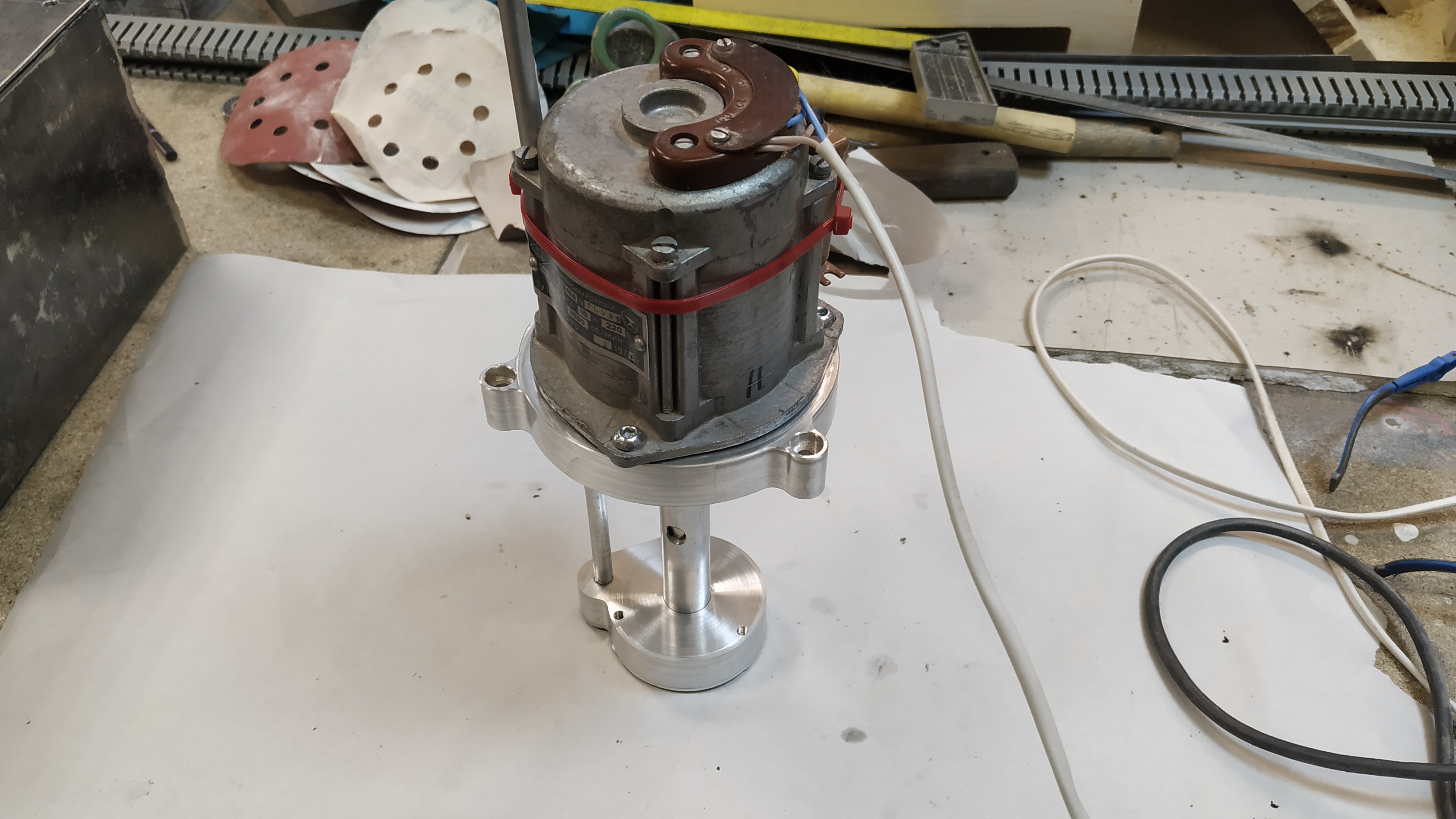

Короч поискал по сусекам и нашел у себя в хламе моторчик 3000об, 10Вт.
Пара вечеров и помпа готова :)
Фрезеровка + токарка + болгарка + сварка. За одно затестил как теперь бомбически с УЦИ на токарном работается.

Как думаете стоит красить баг СОЖ внутри? Есть опосения, что краска один фиг слезет.
