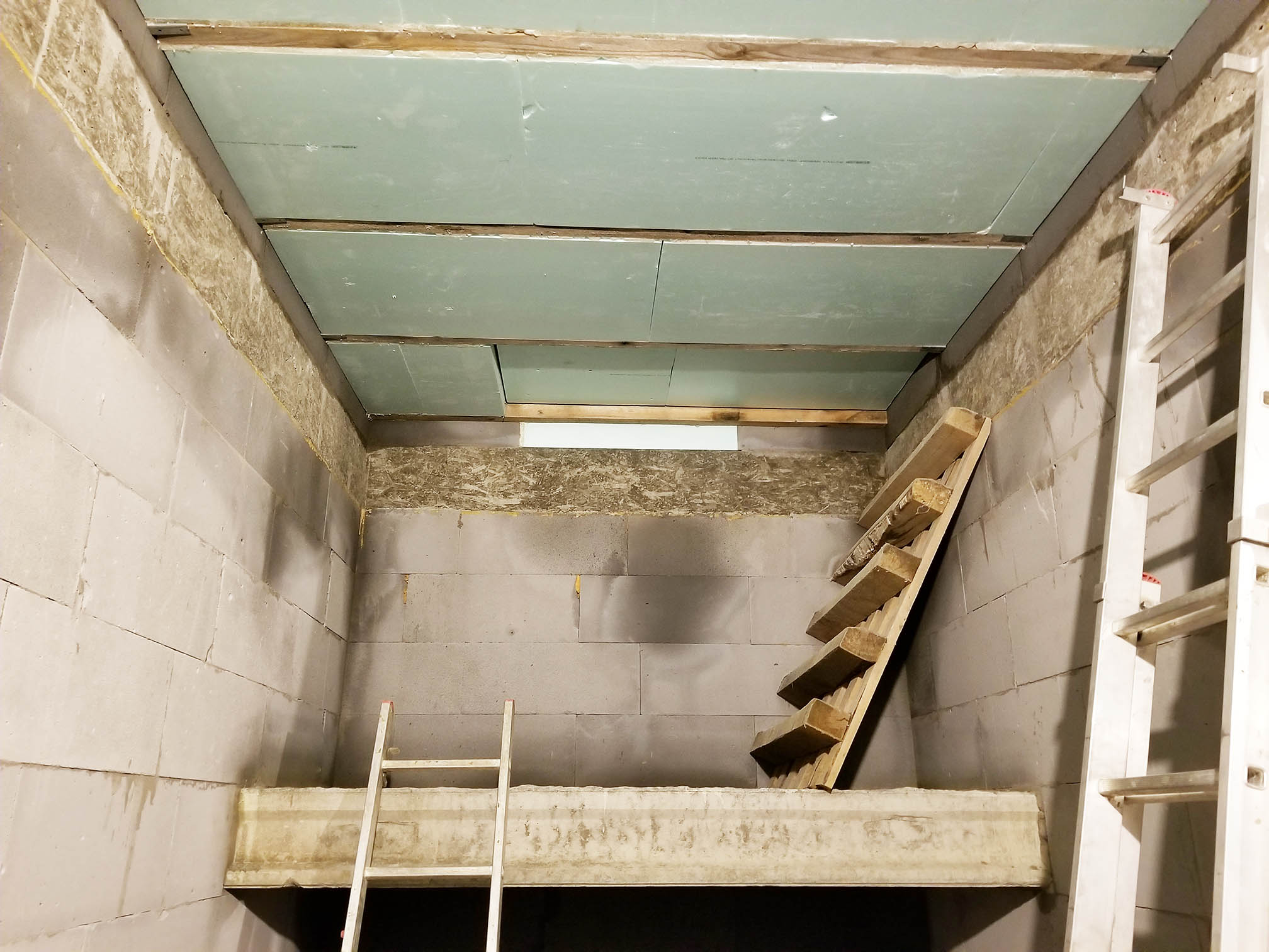

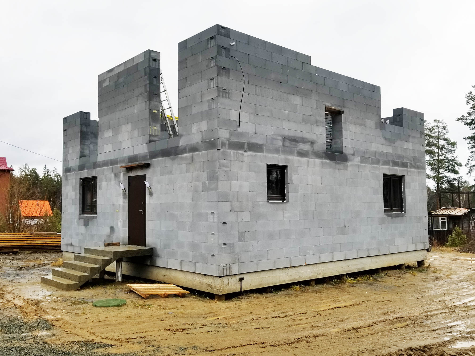

У соседа нашлась плита перекрытия подходящего размера для лестничного пролета:
2019-07-21 17-17-22.jpg (79554 просмотра) <a class='original' href='./download/file.php?id=194714&mode=view' target=_blank>Загрузить оригинал (319.87 КБ)</a>
2019-07-24 18-32-45.jpg (79554 просмотра) <a class='original' href='./download/file.php?id=194715&mode=view' target=_blank>Загрузить оригинал (252.8 КБ)</a>

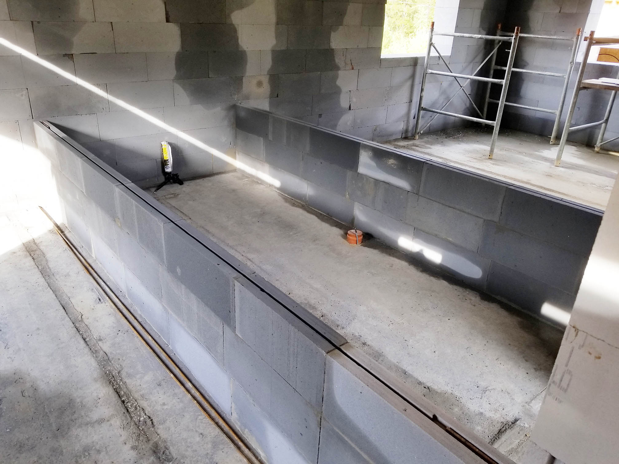

Армопояс и опалубка:
2019-08-08 21-44-14.jpg (79554 просмотра) <a class='original' href='./download/file.php?id=194717&mode=view' target=_blank>Загрузить оригинал (270.2 КБ)</a>
2019-08-08 21-46-01.jpg (79554 просмотра) <a class='original' href='./download/file.php?id=194718&mode=view' target=_blank>Загрузить оригинал (300.81 КБ)</a>
2019-08-11 22-35-51.jpg (79554 просмотра) <a class='original' href='./download/file.php?id=194719&mode=view' target=_blank>Загрузить оригинал (222.4 КБ)</a>
2019-08-17 15-40-07.jpg (79546 просмотров) <a class='original' href='./download/file.php?id=194723&mode=view' target=_blank>Загрузить оригинал (492.94 КБ)</a>
2019-08-21 23-29-38.jpg (79544 просмотра) <a class='original' href='./download/file.php?id=194730&mode=view' target=_blank>Загрузить оригинал (216.11 КБ)</a>

Крыльцо пришлось ставить на сваи / колонны так же как дом, чтобы оно не двигалось относительно дома при морозном пучении.
Вроде бы не большое, но я замаялся раствор замешивать. Оказалось больше куба бетона.

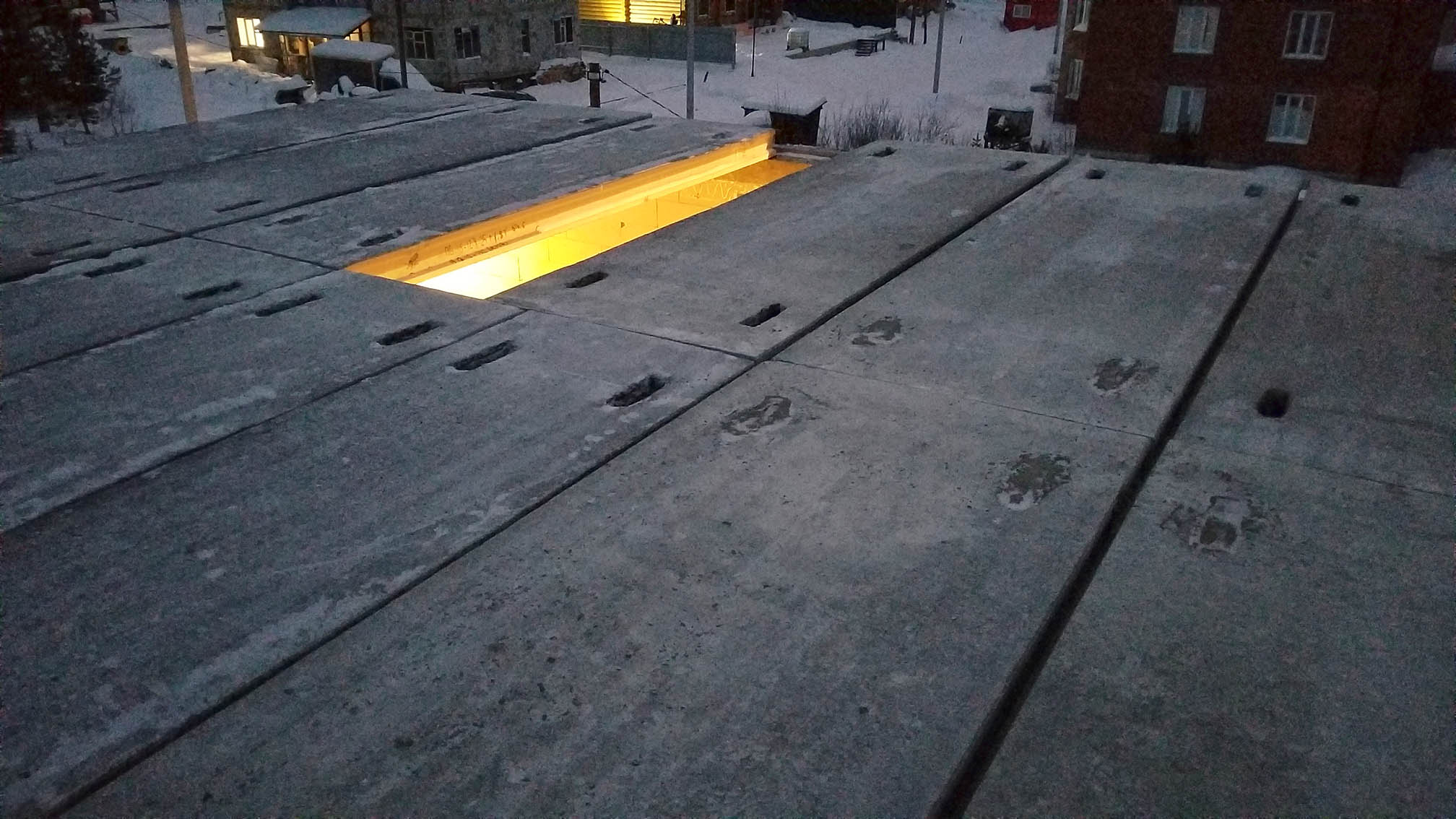

Re: Начал строительство дома (фото)
Добавлено: 19 апр 2021, 12:44

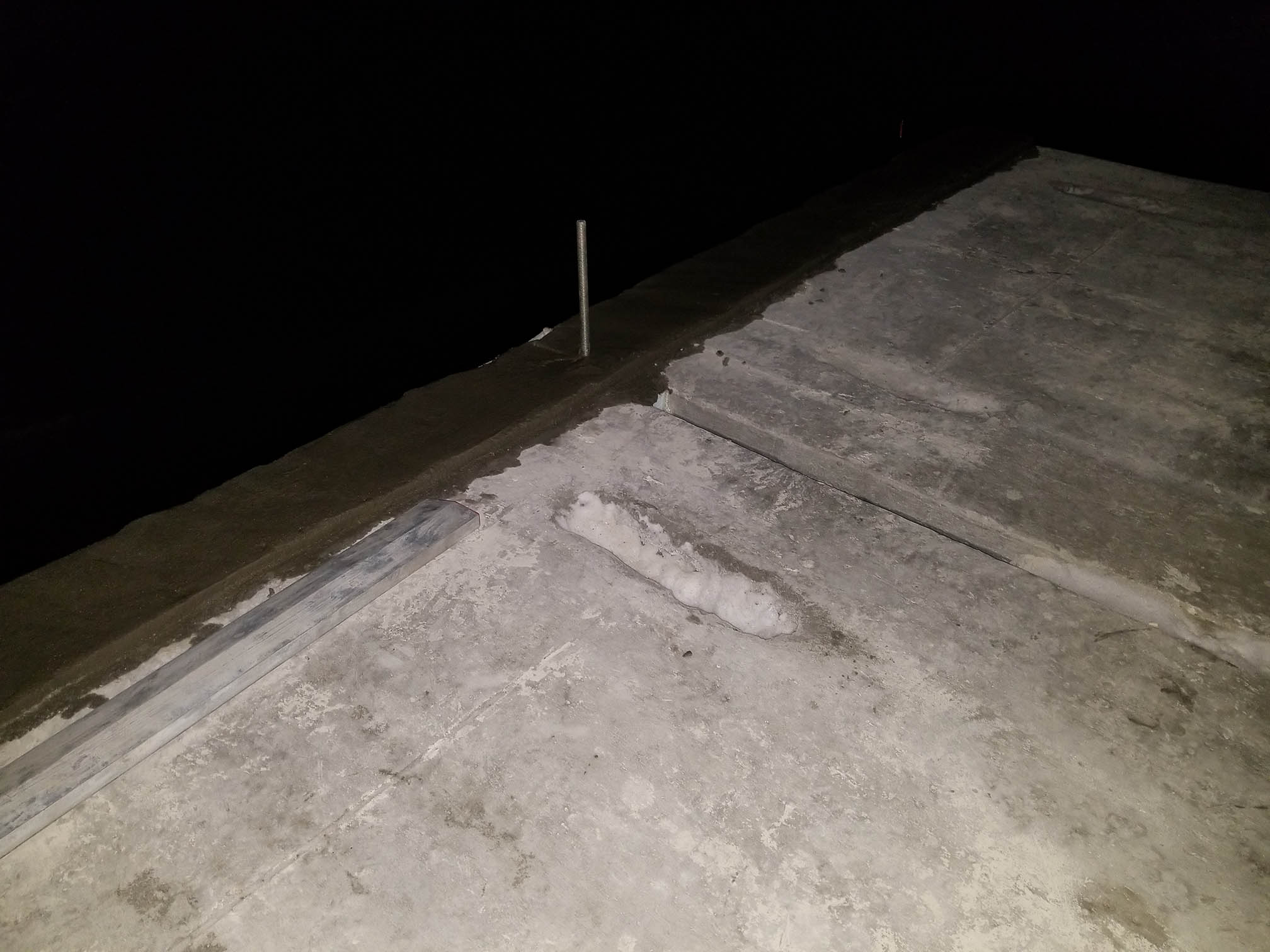

Очередная победа!
Уложил плиты перекрытия. Хотя, от дождя не спасают, и теплее не стало.
2019-08-24 14-23-55.jpg (79536 просмотров) <a class='original' href='./download/file.php?id=194732&mode=view' target=_blank>Загрузить оригинал (343.35 КБ)</a>
2019-08-24 14-35-48.jpg (79536 просмотров) <a class='original' href='./download/file.php?id=194733&mode=view' target=_blank>Загрузить оригинал (406.54 КБ)</a>
2019-09-06 16-14-18.jpg (79536 просмотров) <a class='original' href='./download/file.php?id=194734&mode=view' target=_blank>Загрузить оригинал (357.06 КБ)</a>
2019-09-06 16-15-32.jpg (79536 просмотров) <a class='original' href='./download/file.php?id=194735&mode=view' target=_blank>Загрузить оригинал (330.22 КБ)</a>
2019-09-06 16-13-00.jpg (79535 просмотров) <a class='original' href='./download/file.php?id=194739&mode=view' target=_blank>Загрузить оригинал (353.82 КБ)</a>
2019-09-07 14-42-28.jpg (79536 просмотров) <a class='original' href='./download/file.php?id=194736&mode=view' target=_blank>Загрузить оригинал (219.48 КБ)</a>

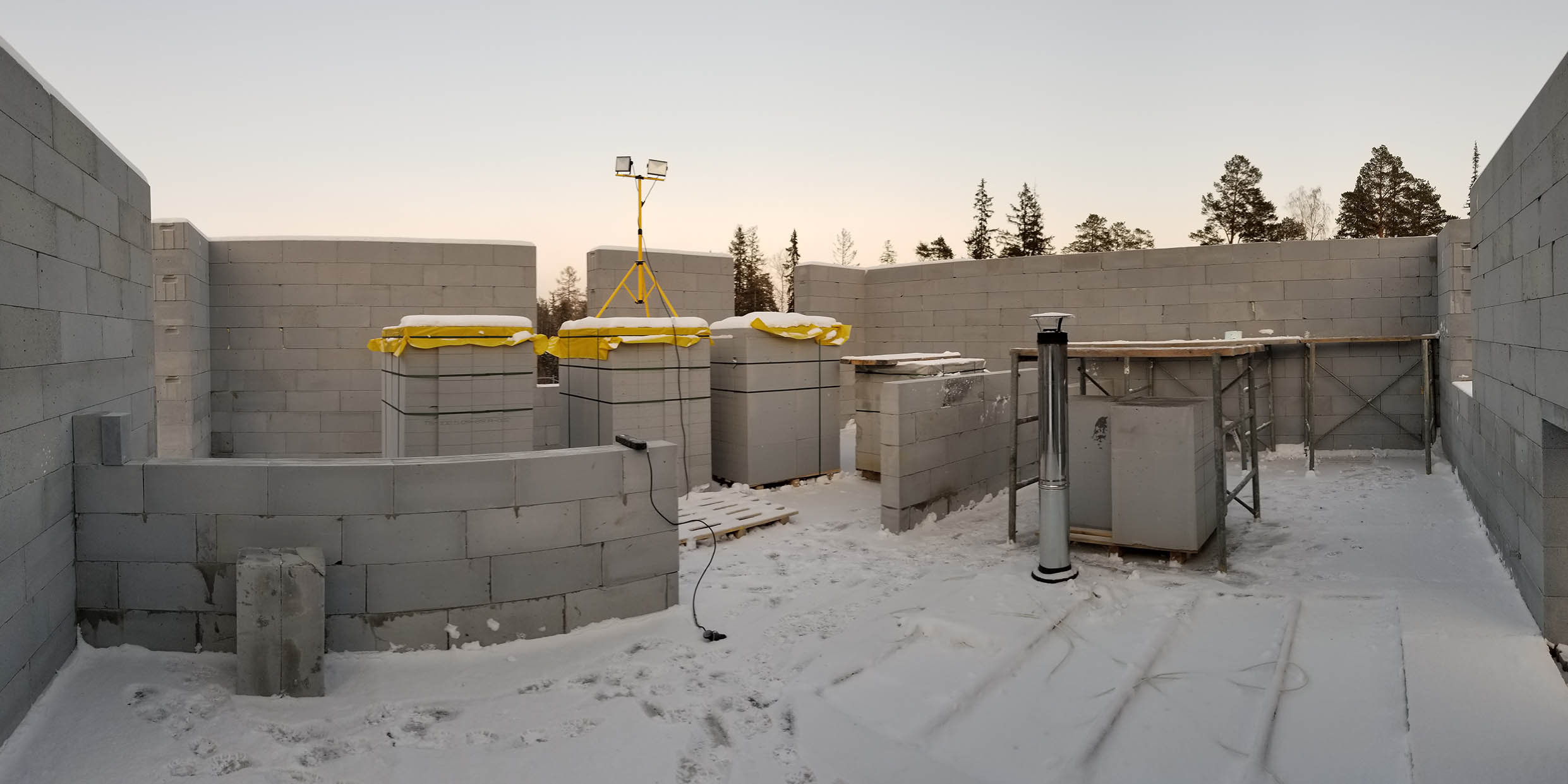

Добавлено: 19 апр 2021, 13:05
Самое простое - это строить перегородки — блоки легкие. Чисто, сухо (почти), ровно и прямоугольно:

Холодает. Отгородил котельную, чтобы вода не замерзла. Купил бойлер (косвенного нагрева, но с эл. теном, чтобы можно было без котла использовать). Электричества пока нет. Уже год обещают. В последние месяцы стали обещать все чаще, так что есть надежда, что к зиме подключат.

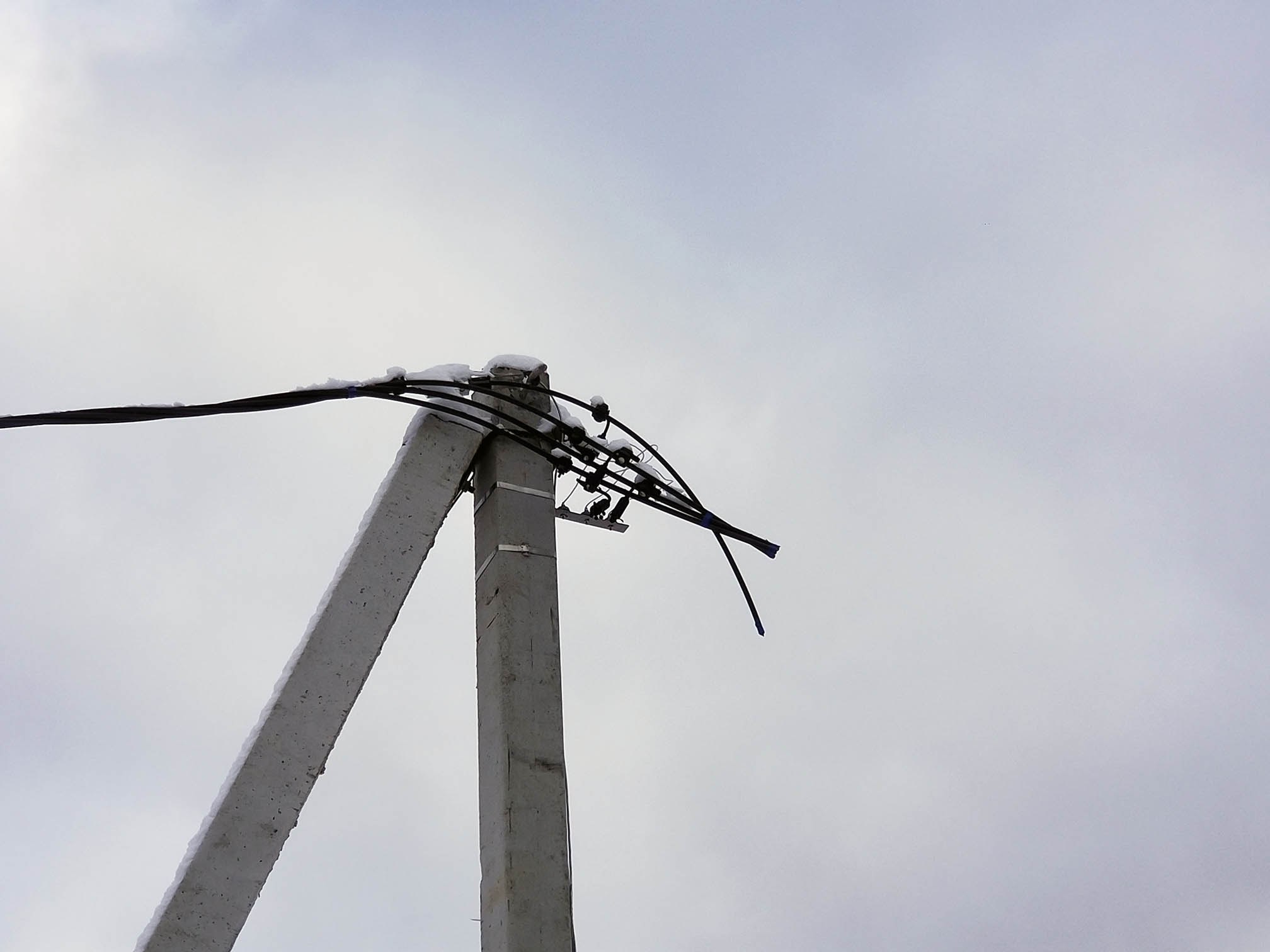

Добавлено: 19 апр 2021, 13:14
Наконец-то поставили столбы и провели линию. Но пока не подключают.
Потребовалось 1,5 года на бюрократию и 4 дня на работу.

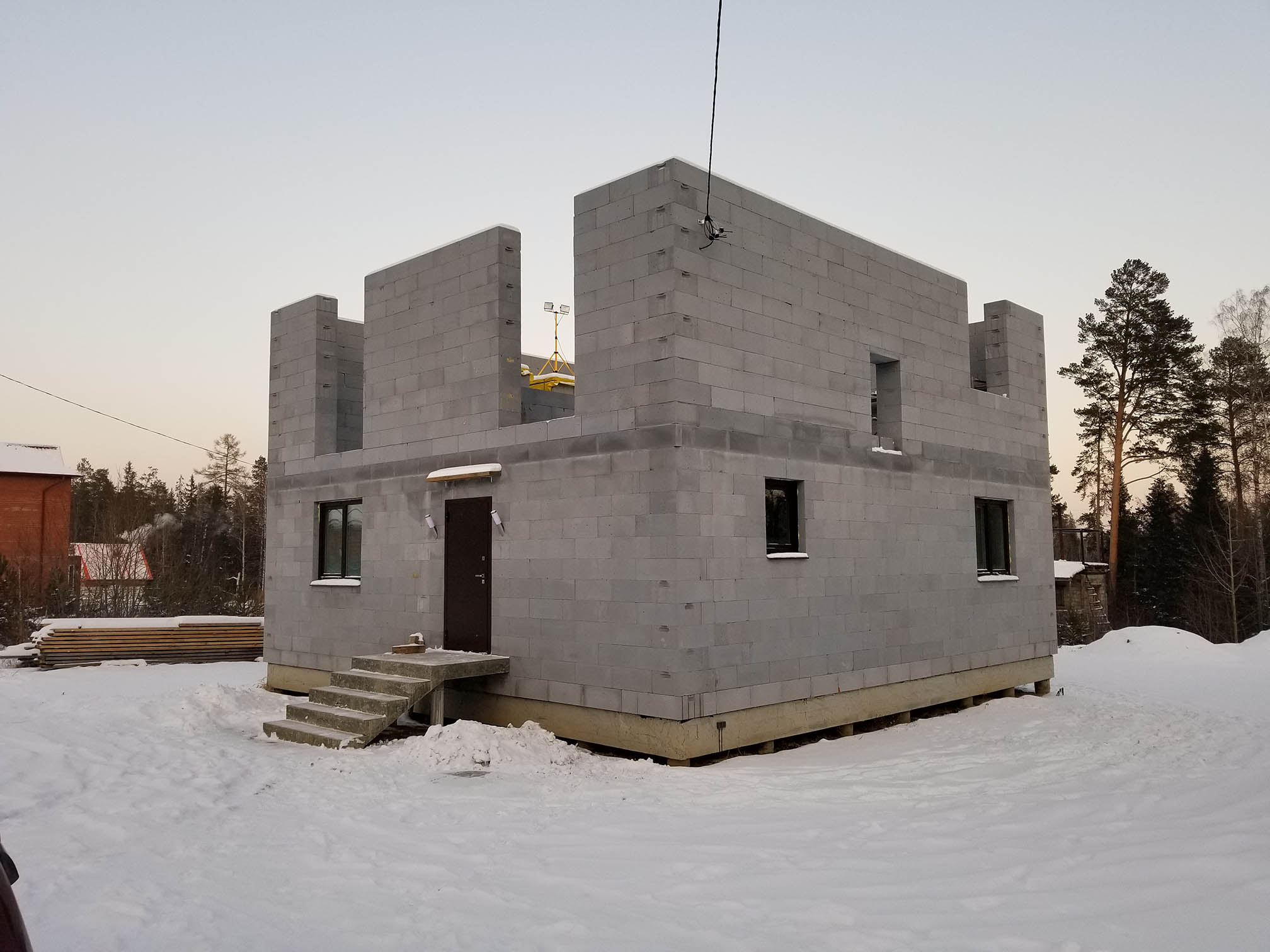

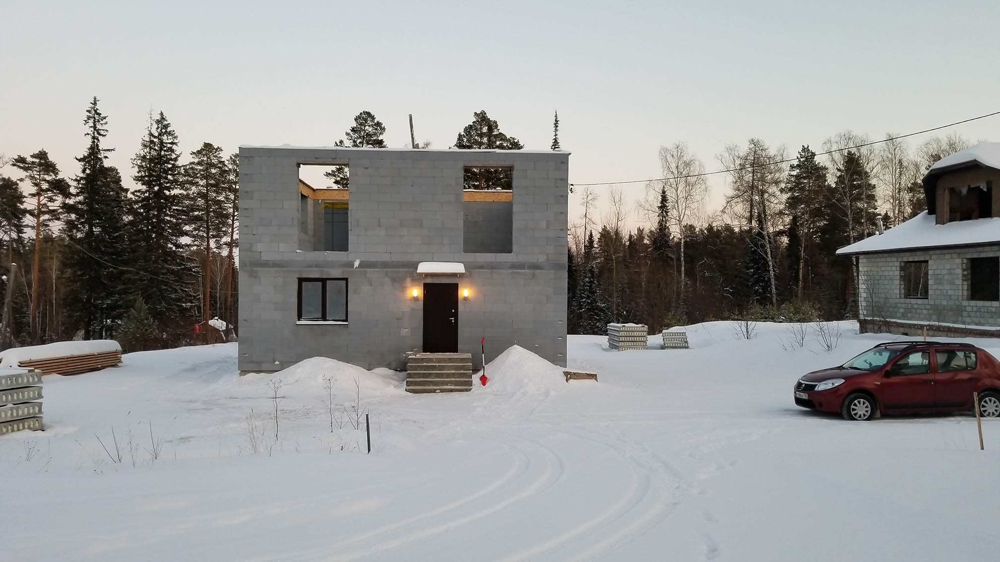

Добавлено: 19 апр 2021, 15:28
Алексей063
Строительство дома, да ещё в такое время заслуживает уважения, но, если позволите, то просто несколько соображений исходя из своего опыта.
Мне показалось, что ширина ступеней крыльца не одинакова. Поверьте, это не удобно. Почему-то пожилые люди на этом спотыкаются...
Считаю не правильным установку маленьких раковин в частном доме. Это в квартире, когда деться некуда так можно делать. Кажется, что для подсобного помещения это нормально, а на самом деле именно там нужна большая раковина; отмыть руки после ремонта, налить в ёмкость воды и т.п.
Успехов Вам в строительстве!
Добавлено: 19 апр 2021, 18:12
Алексей063 писал(а): Мне показалось, что ширина ступеней крыльца не одинакова. Поверьте, это не удобно.
Все ступени одинаковые. Стандартный шаг. 175 × 300. Шириной 2000 мм.
Алексей063 писал(а): Считаю не правильным установку маленьких раковин в частном доме.
Это временная раковина. Только руки помыть. Уже убрал ее.
по совместительству - писсуар, пока туалета не было :oops:

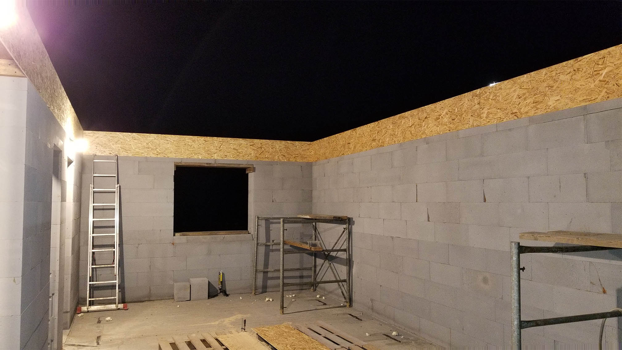

Добавлено: 19 апр 2021, 18:52
michael-yurov писал(а): Продолжение попозже выложу.
Без отопления вода все же замерзла:
2019-11-03 21-05-24.jpg (79445 просмотров) <a class='original' href='./download/file.php?id=194766&mode=view' target=_blank>Загрузить оригинал (369.53 КБ)</a>
К счастью, через пару дней наконец-то подключили электричество.
2019-11-05 14-10-17.jpg (79445 просмотров) <a class='original' href='./download/file.php?id=194767&mode=view' target=_blank>Загрузить оригинал (374.14 КБ)</a>
С электричеством и теплой водой стало возможно строить и зимой.
Перешел на цементный клей для блоков вместо клей-пены. Разводил на дешевой автомобильной незамерзайке (та, что на метиловом спирте) с добавлением солей и пластификатора. Есть сразу готовый концентрат добавка для зимнего бетонирвоания (коричневая жижа, с запахом соленой земли). И цемента еще добавлял "для жирности". Провел несколько опытов с разными составами. В большинстве случаев результат был еще лучше, чем летом.
Проблемы зимой были только с тем, что 50% времени я тратил на уборку снега. И очень сложно было разделить смерзшиеся в единую глыбу блоки, сильно промокшие под осенними дождями. Один из поддонов отогревал двое суток, чтобы разделить.

Армопояс залил обычным (не зимним) бетоном, проложив греющий кабель на 5 кВт.
2019-12-19 15-27-33.jpg (79420 просмотров) <a class='original' href='./download/file.php?id=194781&mode=view' target=_blank>Загрузить оригинал (531.04 КБ)</a>
2019-12-18 15-53-45.jpg (79445 просмотров) <a class='original' href='./download/file.php?id=194771&mode=view' target=_blank>Загрузить оригинал (200.06 КБ)</a>
2019-12-18 15-54-26.jpg (79445 просмотров) <a class='original' href='./download/file.php?id=194772&mode=view' target=_blank>Загрузить оригинал (192.25 КБ)</a>
2019-12-22 17-46-47.jpg (79445 просмотров) <a class='original' href='./download/file.php?id=194773&mode=view' target=_blank>Загрузить оригинал (173.62 КБ)</a>
2019-12-29 16-21-19.jpg (79445 просмотров) <a class='original' href='./download/file.php?id=194774&mode=view' target=_blank>Загрузить оригинал (210.43 КБ)</a>
Добавлено: 19 апр 2021, 19:38
На сколько знаю, то эти блоки очень любят влагу впитывать...
При дождливой погоде также будет впитывать влагу... (может путаю с другим блоком)
Как будет "сушиться"? (что бы до плесени не дошло)
