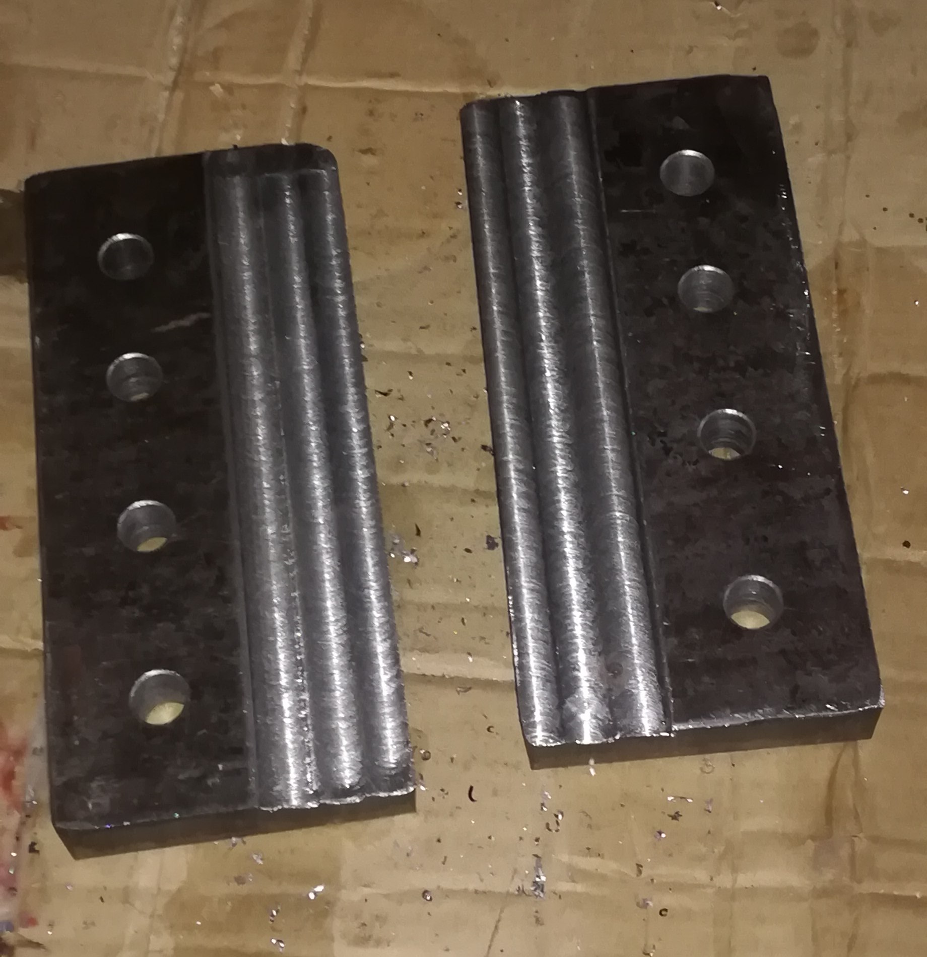

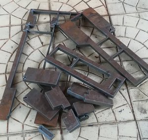

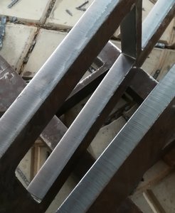

Начал делать станок. Напилил болгаркой детальки из 10-го и 15-го листа.
IMG_20191017_134919.jpg (8632 просмотра) <a class='original' href='./download/file.php?id=172831&mode=view' target=_blank>Загрузить оригинал (947.62 КБ)</a>

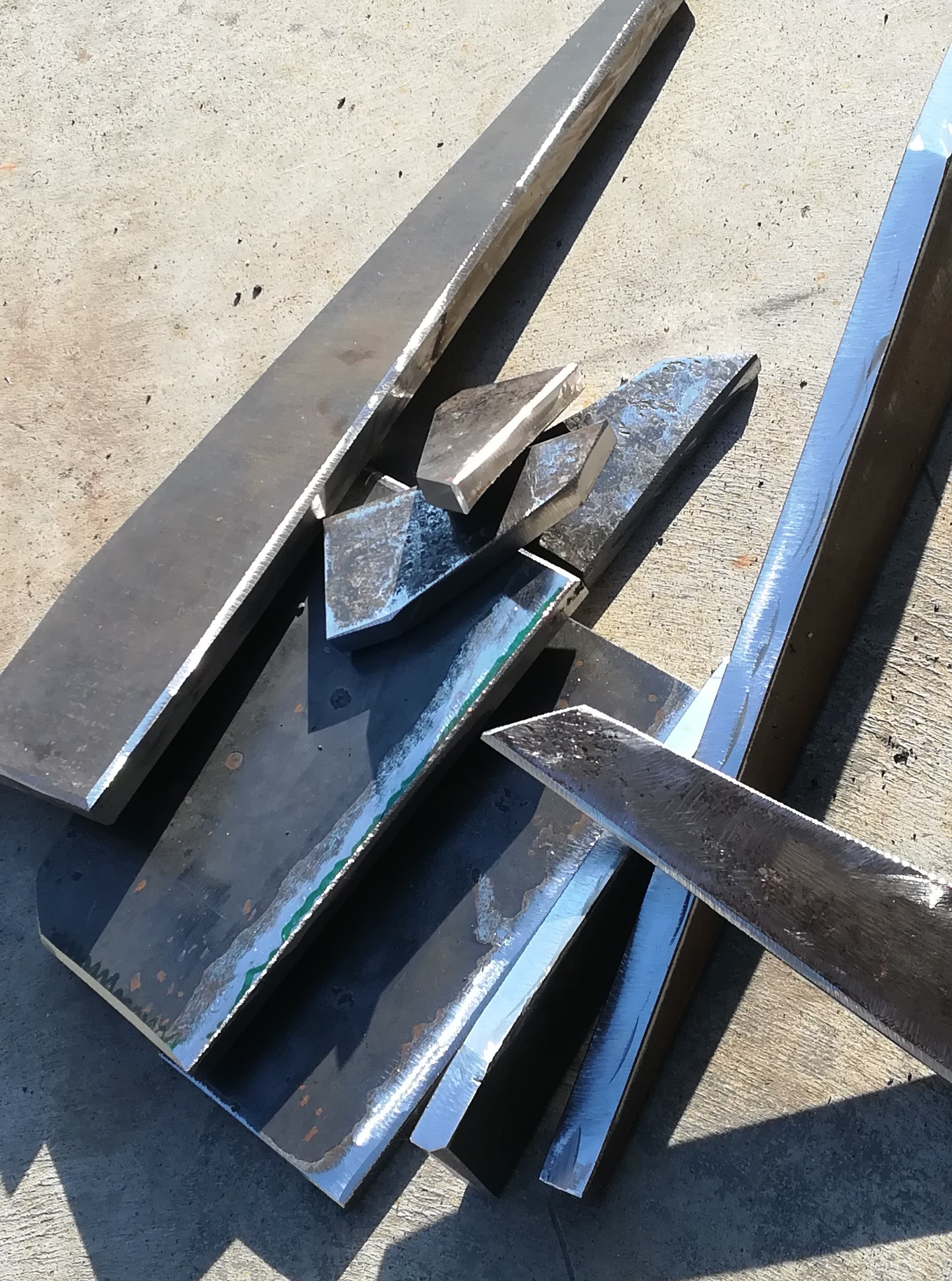

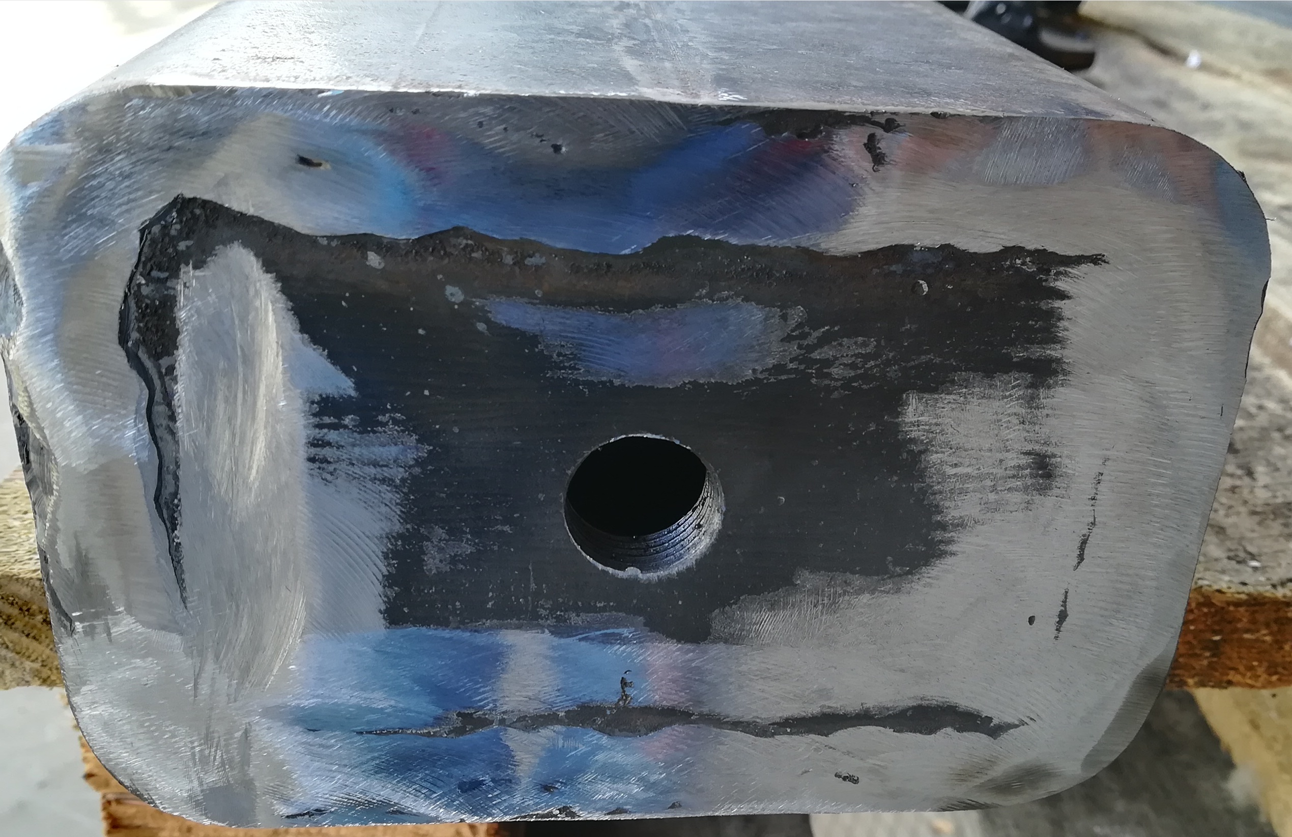

20-ую плиту порезал на плазме. Пожалел болгарку:)
IMG_20190929_101647.jpg (8632 просмотра) <a class='original' href='./download/file.php?id=172832&mode=view' target=_blank>Загрузить оригинал (826.32 КБ)</a>
На удивление очень чистый торец, гладенький, почти без уклона.
IMG_20190929_124812.jpg (8632 просмотра) <a class='original' href='./download/file.php?id=172833&mode=view' target=_blank>Загрузить оригинал (737.93 КБ)</a>

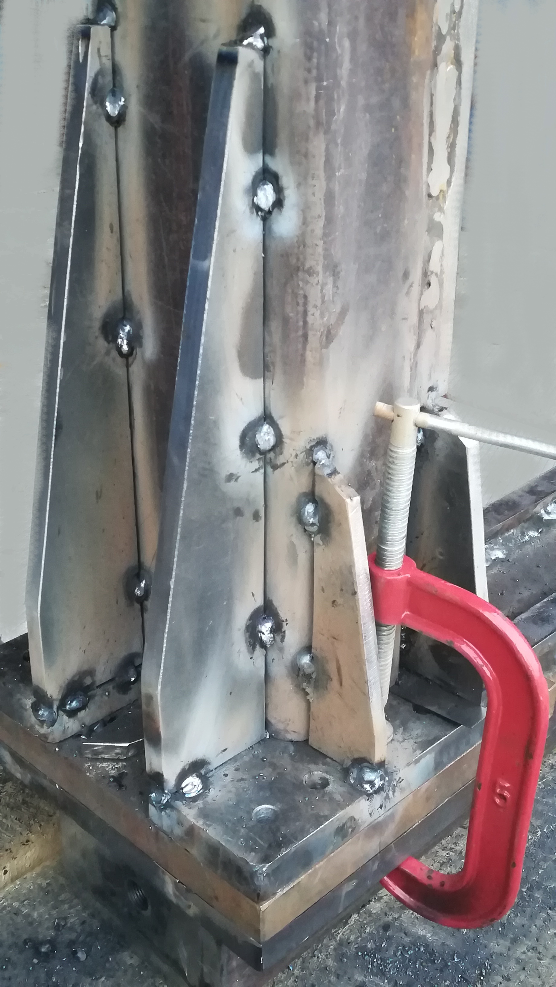

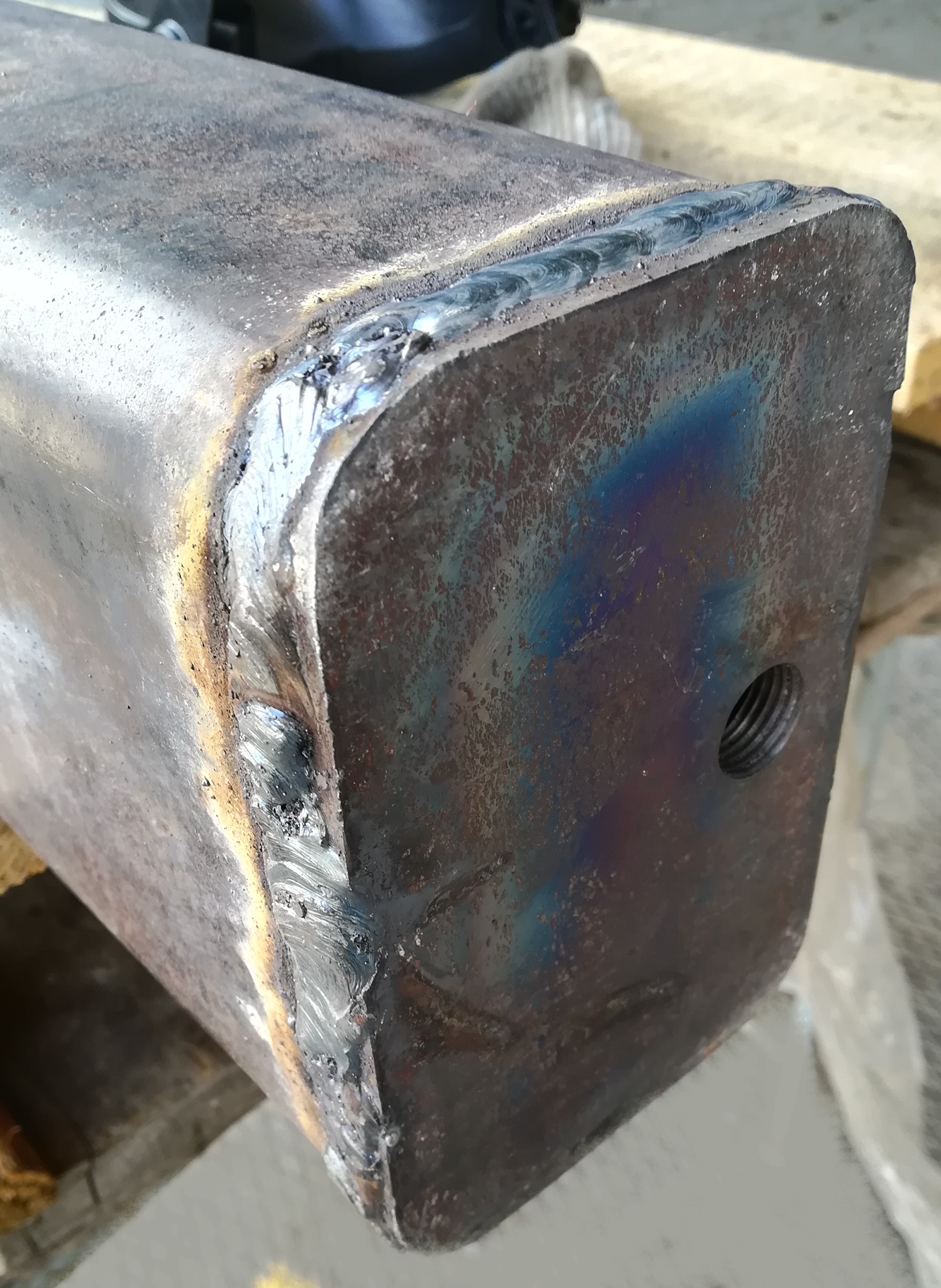

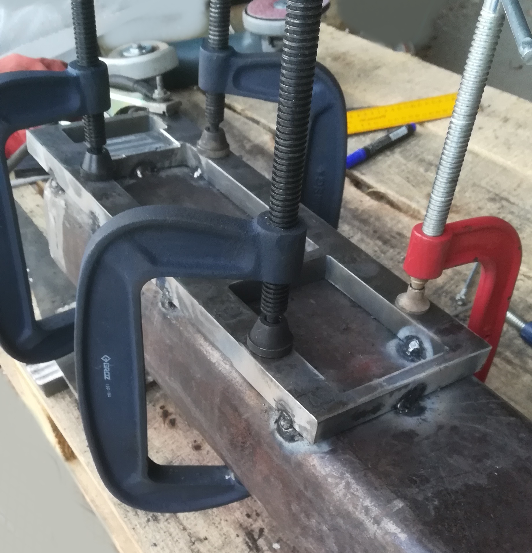

Начал варить станок, заварил закладные внутренние блины и заглушил профиль. Решил варить станок основными электродами, всё таки ответственная деталь. До этого никогда не пробовал, только рутиловыми. Получилось вроде ничего, шов чистый, хотя варить труднее.
IMG_20191001_200104.jpg (8376 просмотров) <a class='original' href='./download/file.php?id=173370&mode=view' target=_blank>Загрузить оригинал (1.14 МБ)</a>
IMG_20191003_135307-1.jpg (8376 просмотров) <a class='original' href='./download/file.php?id=173371&mode=view' target=_blank>Загрузить оригинал (1.15 МБ)</a>
Приготовил для приварки пятаки для колонны. Отверстия под 12-е болты.
IMG_20191004_091928.jpg (8376 просмотров) <a class='original' href='./download/file.php?id=173375&mode=view' target=_blank>Загрузить оригинал (406.9 КБ)</a>
