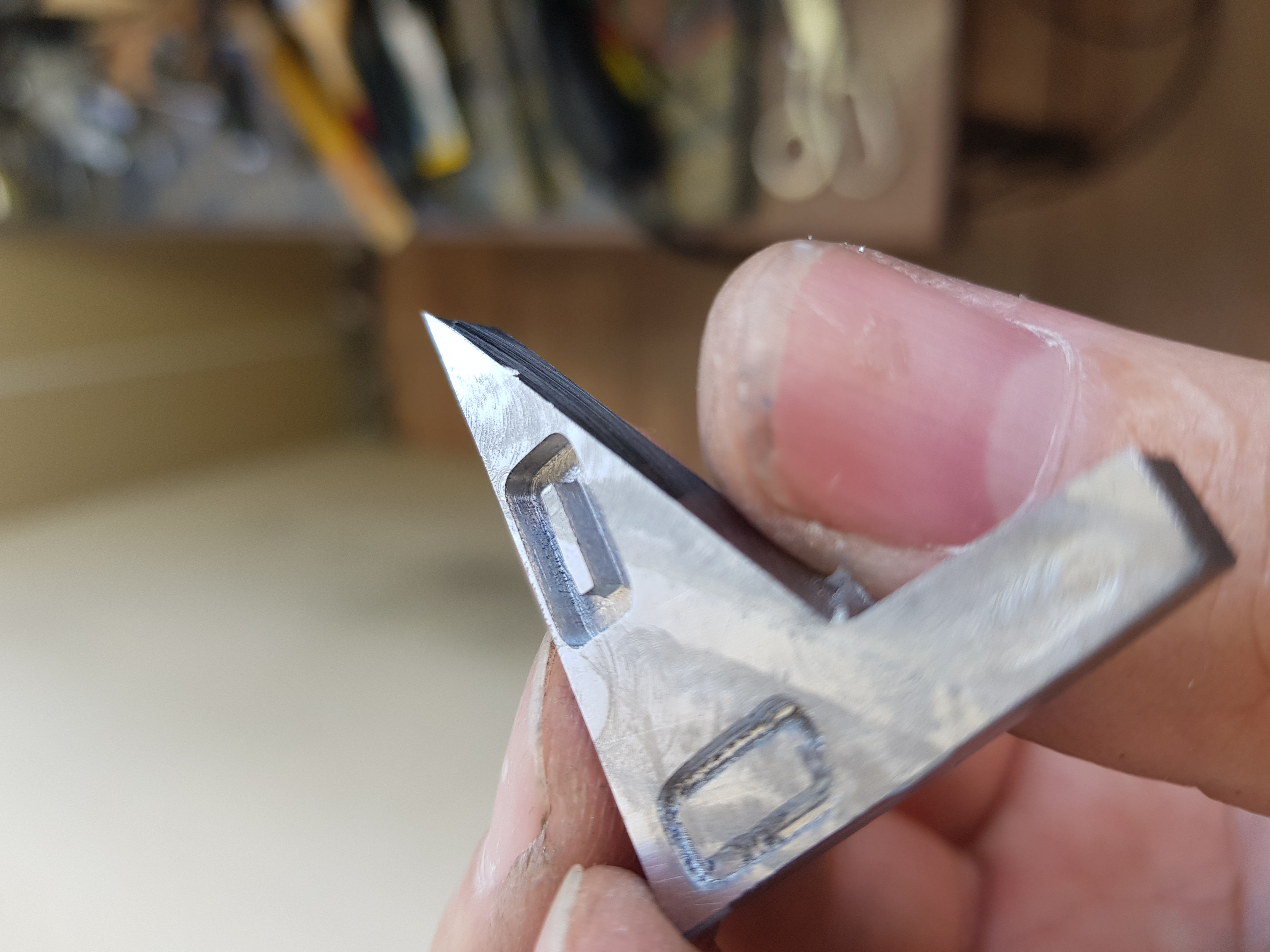

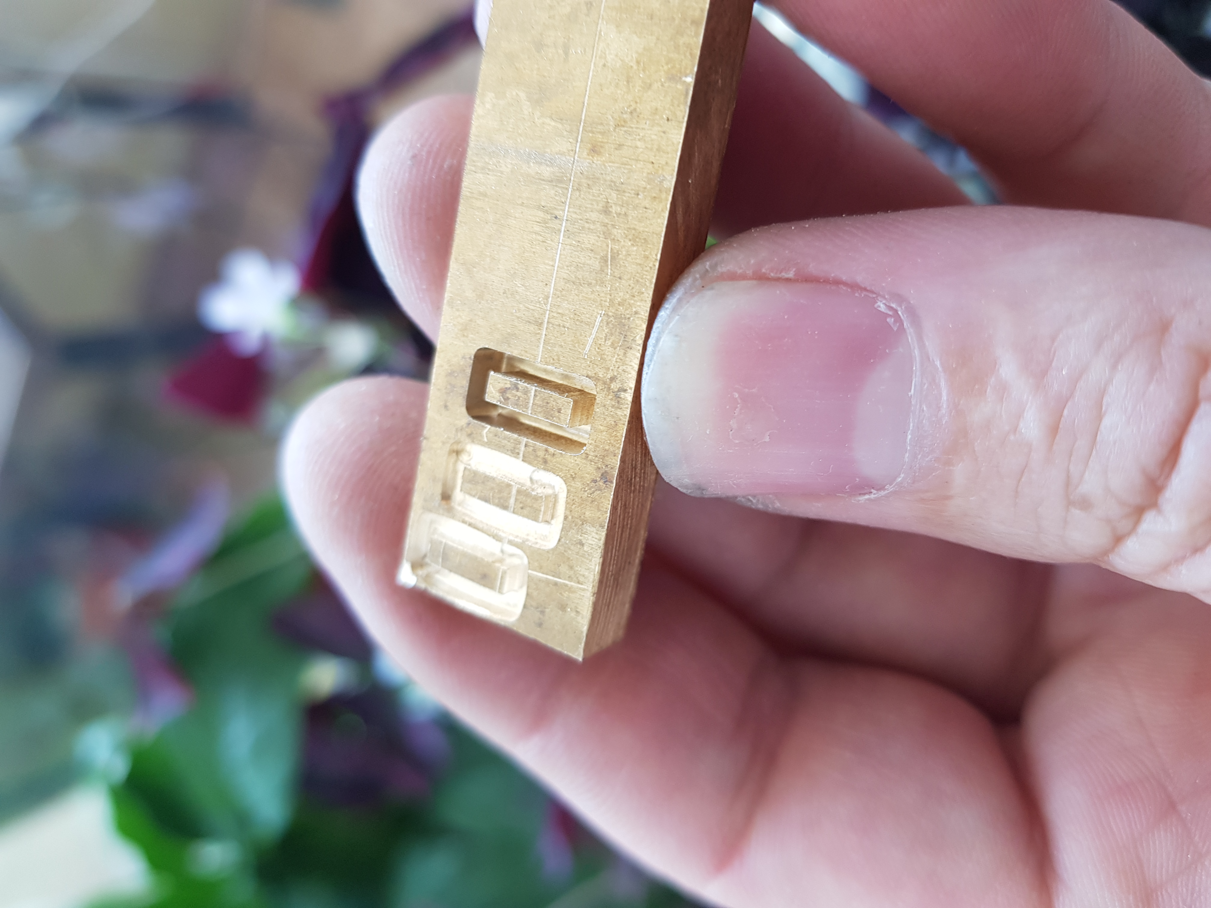

20190610_153924.jpg (4038 просмотров) <a class='original' href='./download/file.php?id=164337&mode=view' target=_blank>Загрузить оригинал (6.39 МБ)</a>
20190609_135231.jpg (4046 просмотров) <a class='original' href='./download/file.php?id=164335&mode=view' target=_blank>Загрузить оригинал (7.41 МБ)</a>
20190610_144700.jpg (4046 просмотров) <a class='original' href='./download/file.php?id=164336&mode=view' target=_blank>Загрузить оригинал (7.01 МБ)</a>
Насчёт поделиться опытом по модернизации, с удовольствием, но чуть позже, когда приедет шпиндель 10ка er11, тогда сделаю красиво с алюминиевой болванки шпиндель.
Тот что сейчас стоит -с большим вылетом, мне кажется на нем вибрации. По латуни достаточно, а железу нужно массивней вал.
Могу поделиться ссылками на Али. Там в принципе есть полный комплект шпинделя. +ещё один мотор. Советую брать мотор ещё один, ибо сбить насадку ер11 с вала невозможно.

Newsky83 писал(а):Тот что сейчас стоит -с большим вылетом, мне кажется на нем вибрации.
Я бы попробовал расположить мотор не сбоку, а по другую сторону направляющих Y относительно шпинделя. Это бы уравновесило вращающий момент деформации на эти направляющие.
А по поводу утяжеления станины мы в этой ветке уже балагурили. Я предложил засыпать все полости алюминиевых профилей мелкой дробью :)

Насчёт расположения мотора, думаю это не критично. Я поищу свинца халявного, может акум распотрошу и сделаю отливку кольцо, вокруг шпинделя. А вместо дроби в столик -можно просто закупорить с одной стороны а с другой залить расплавленный свинец) даже будет потяжелей чугунного столика.

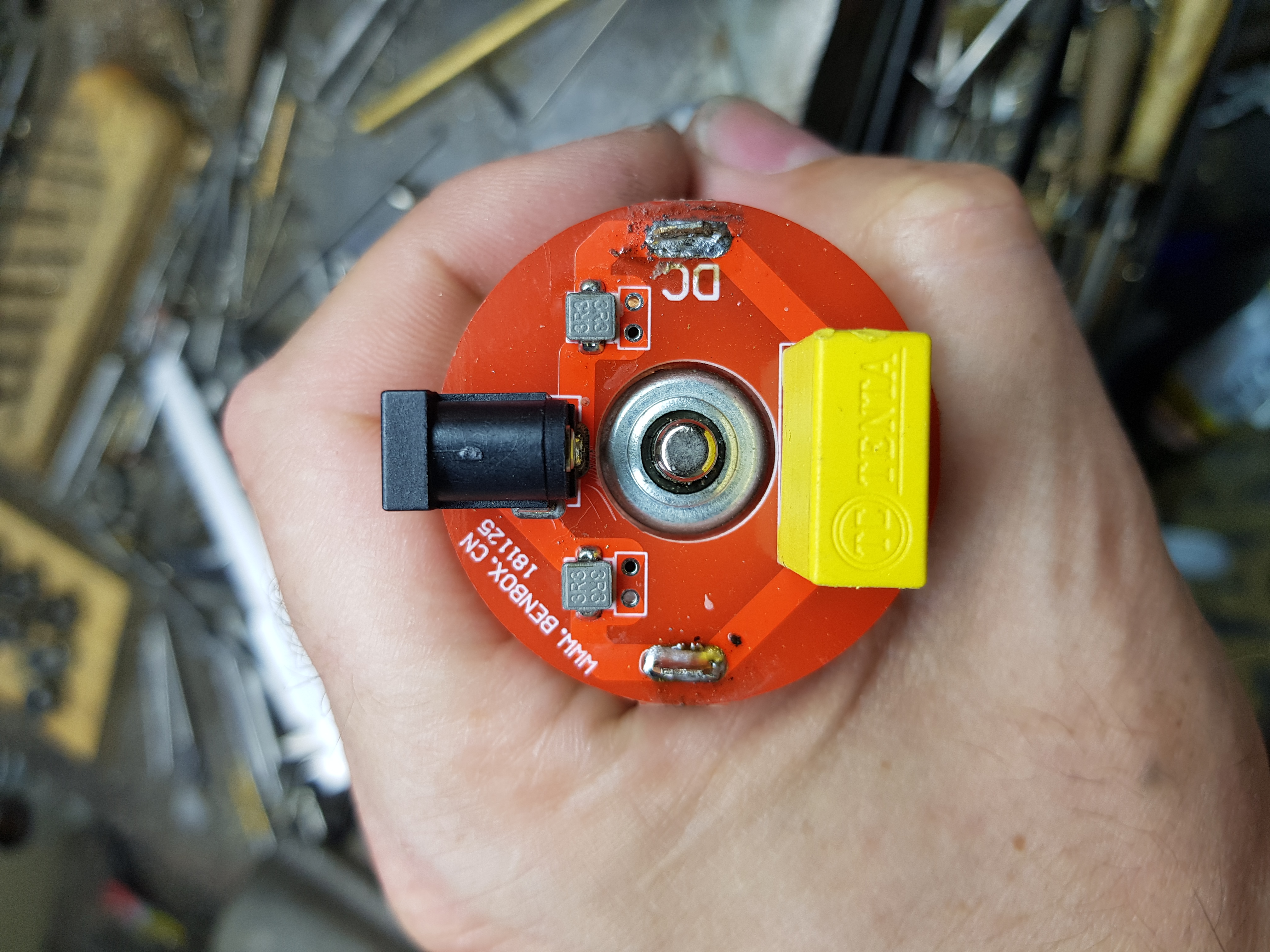

На моторчике есть фильтр. А на шнуре блока питания напайка. Не понимаю что ещё нужно?
20190610_211049.jpg (3930 просмотров) <a class='original' href='./download/file.php?id=164341&mode=view' target=_blank>Загрузить оригинал (7.45 МБ)</a>

Newsky83 писал(а):На моторчике есть фильтр. А на шнуре блока питания напайка. Не понимаю что ещё нужно?
О! Ваш поставщик продает продвинутый вариант! Большинство покупателей получает нульсовый моторчик без всяких изысков :/
Однако продеть провода от шпинделя в ферритовое кольцо (можно несколько витков) близко к разъему шилда не помешает.
