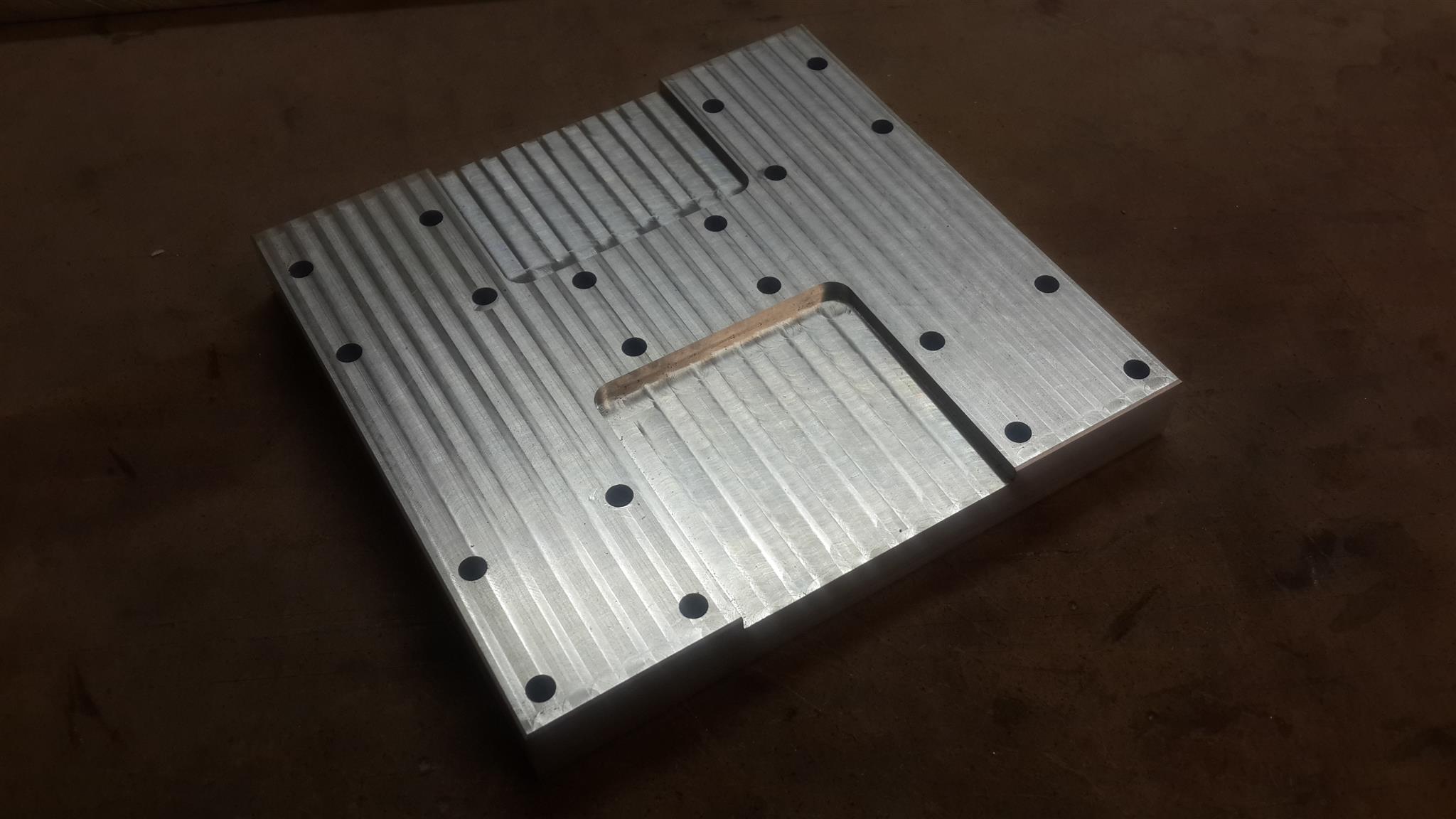

Samodelkin 88
Долгожданные детальки готовы, теперь полный комплект.
20180706_001422.jpg (3596 просмотров) <a class='original' href='./download/file.php?id=142392&mode=view' target=_blank>Загрузить оригинал (198.84 КБ)</a>
20180701_223004.jpg (3596 просмотров) <a class='original' href='./download/file.php?id=142393&mode=view' target=_blank>Загрузить оригинал (162.56 КБ)</a>
20180701_193753.jpg (3596 просмотров) <a class='original' href='./download/file.php?id=142394&mode=view' target=_blank>Загрузить оригинал (176.71 КБ)</a>
20180701_193812.jpg (3596 просмотров) <a class='original' href='./download/file.php?id=142395&mode=view' target=_blank>Загрузить оригинал (153.66 КБ)</a>
20180701_173800.jpg (3596 просмотров) <a class='original' href='./download/file.php?id=142396&mode=view' target=_blank>Загрузить оригинал (165.97 КБ)</a>
20180701_173751.jpg (3596 просмотров) <a class='original' href='./download/file.php?id=142397&mode=view' target=_blank>Загрузить оригинал (179.76 КБ)</a>
