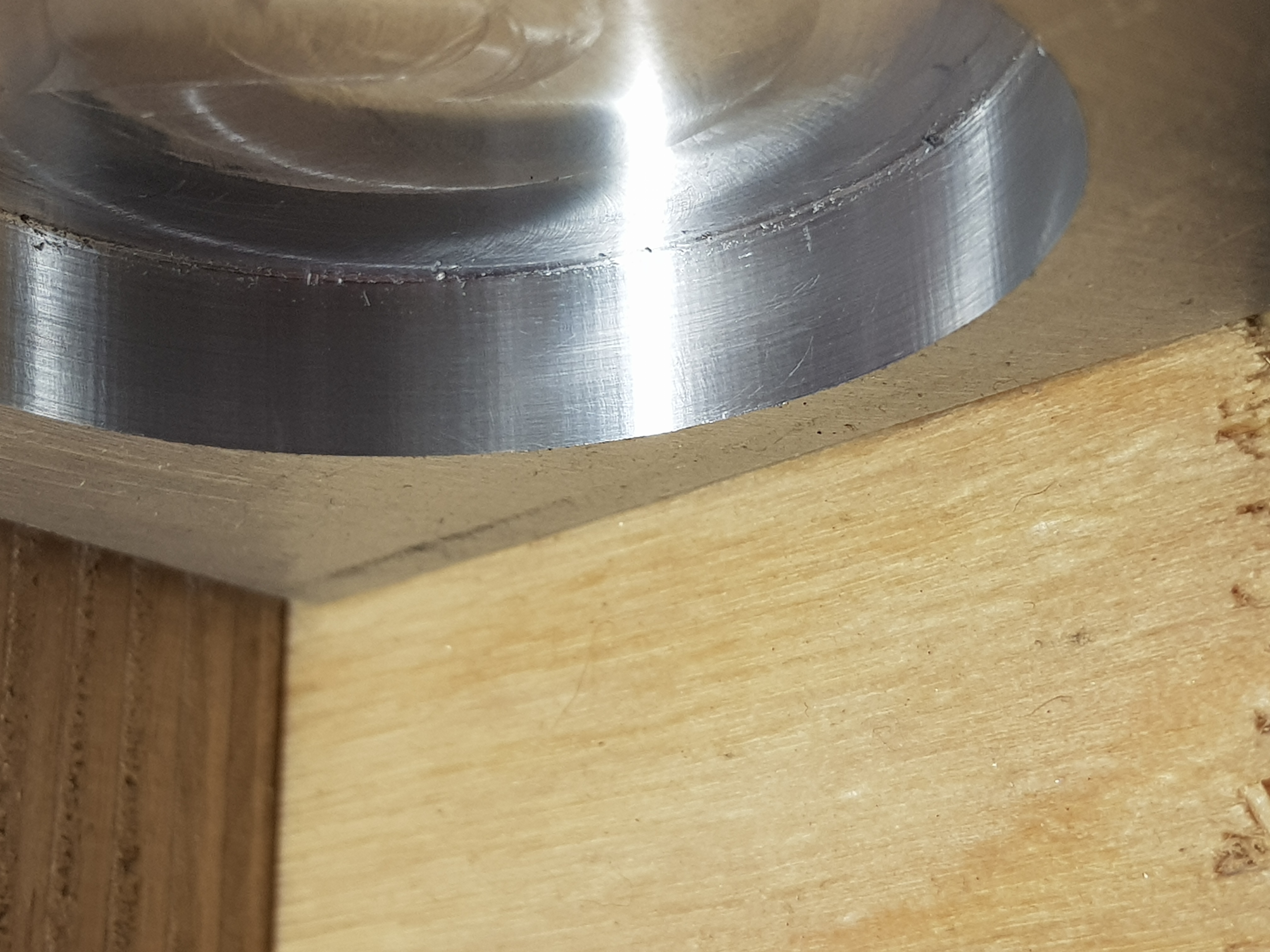

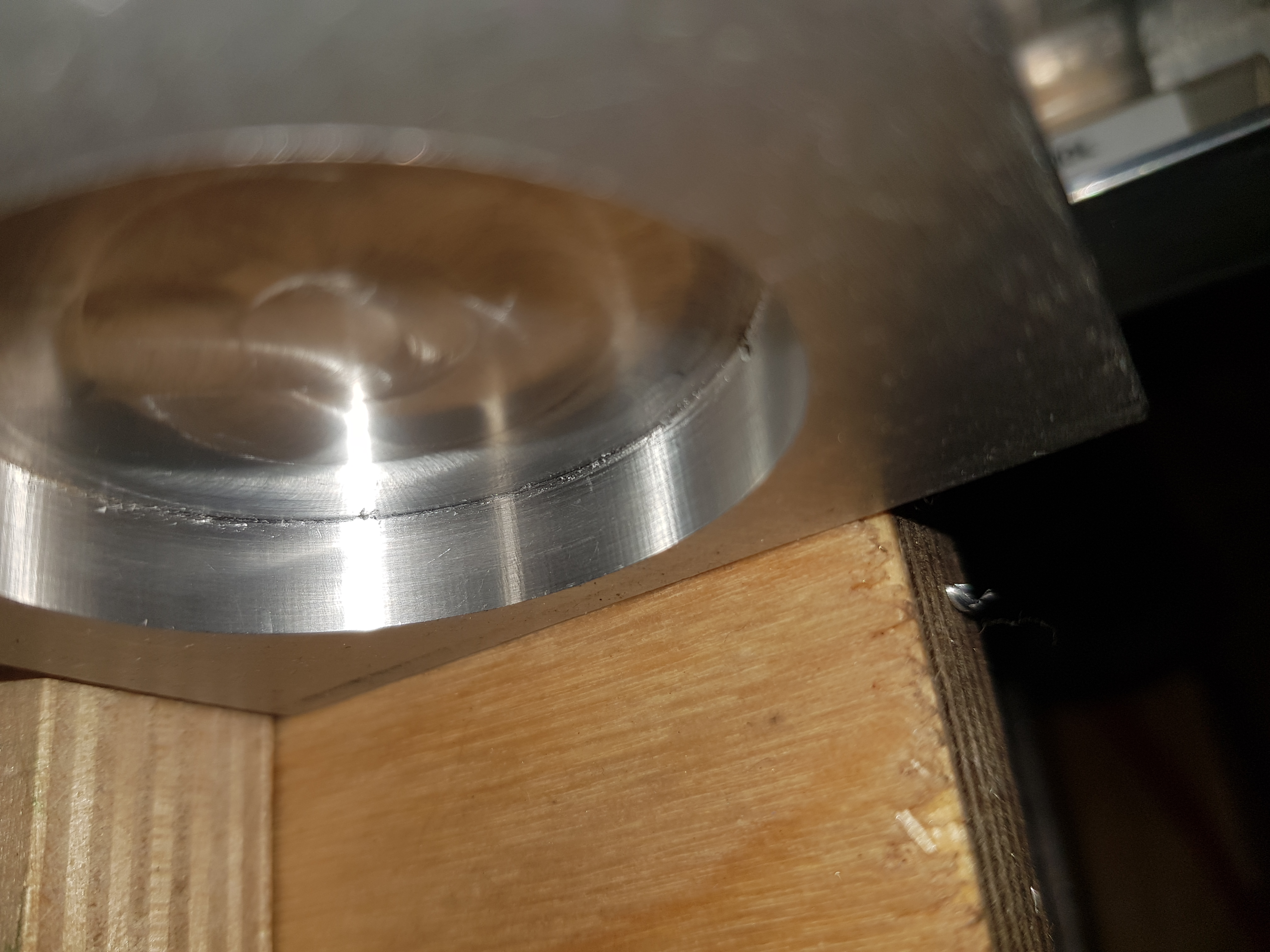

Оцените результат. Вот что получилось после повышения жесткости серв.

Это фреза была обычная быстрорез по стали 4 пера диаметр 9.56мм переточенная. Я думаю от твердосплава по алюминию будет гораздо лучше качество реза
Re: Фрезерный по мягким металлам поле 300x350x110 мм
Во норм.

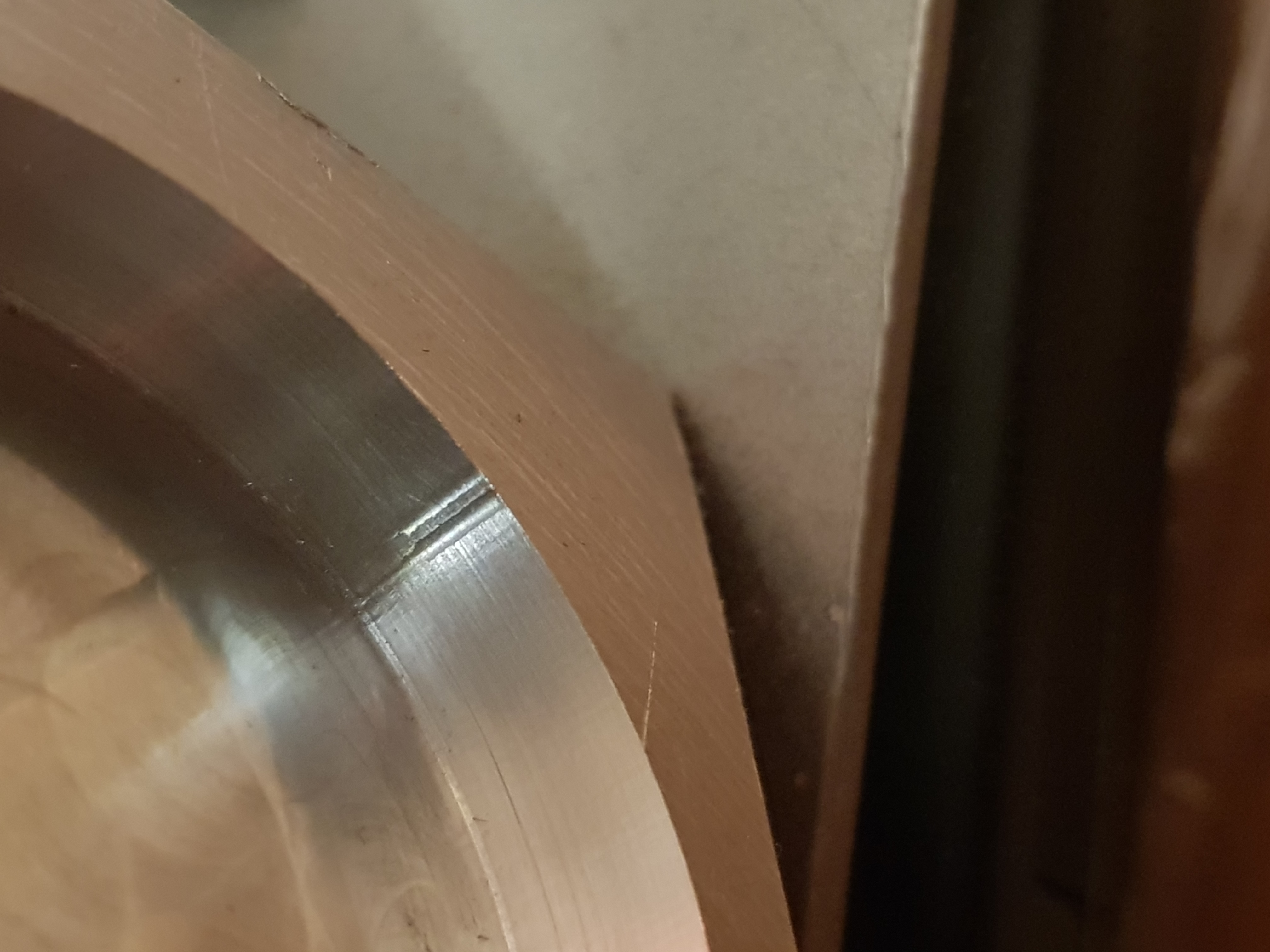

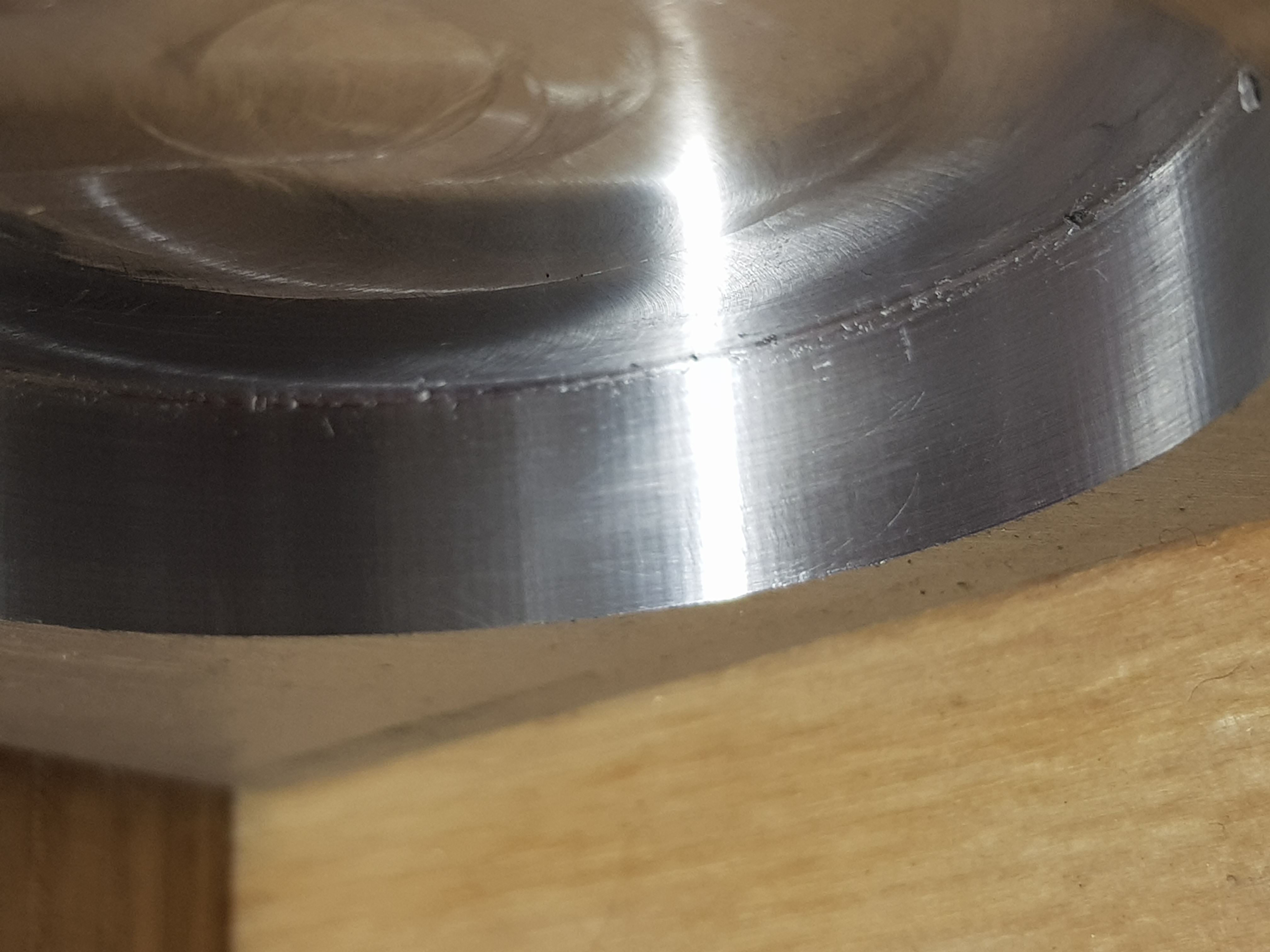

А вот этот дефект как устранить? Это Я так понимаю вход и выход фрезы но он какойто интересный не на всю глубину.
Подвод и отвод по дуге но всеравно будет видно стык. Чтоб стыка вообще небыло то спиральная обработка чтоб хотябы 2 оборота по спирали.

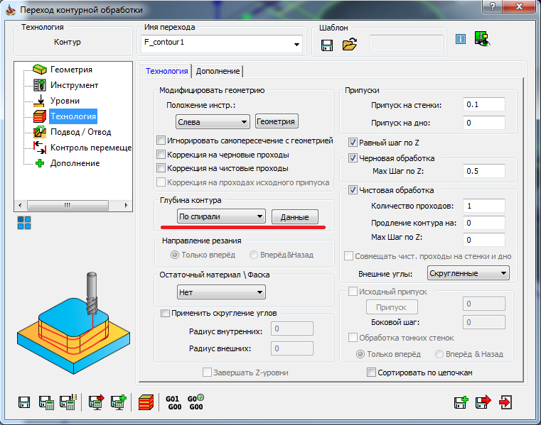

Это как? Получается надо финишный проход надо проти по спирали врезание?
Обработка контурная стратегия по спирали подвод отвод по дуге.
Вот так :)

Sashalex24 писал(а):А вот этот дефект как устранить? Это Я так понимаю вход и выход фрезы но он какойто интересный не на всю глубину.
кроме подводов и отводов по дуге, ещё перебег добавьте немного, чтобы конец контура перекрывал начало. будет ещё чуть лучше. в солид я так понимаю это галочка продление контура
