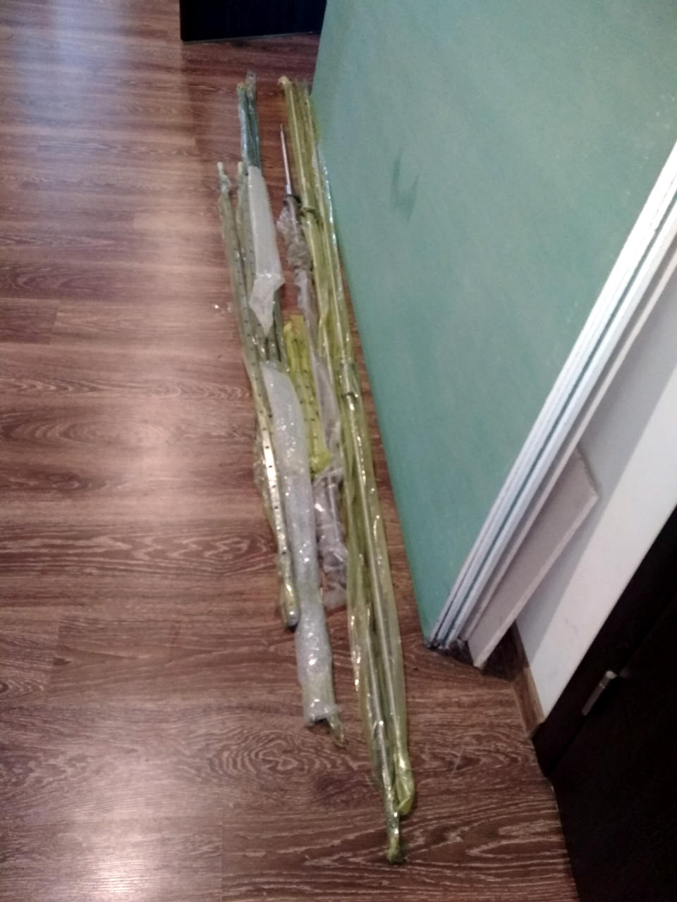

Argon-11
От "Своего китайца" Славы приехали ШВП и рельсы, все четко по размерам, Слава - молодец!
rails.jpg (2928 просмотров) <a class='original' href='./download/file.php?id=129705&mode=view' target=_blank>Загрузить оригинал (117.08 КБ)</a>
Из этого всего 2 ШВП TBI + 1ШВП нонейм. Что интересно - двойная гайка TBI длиннее "стандартной" на 40мм:
nut.jpg (2928 просмотров) <a class='original' href='./download/file.php?id=129706&mode=view' target=_blank>Загрузить оригинал (99.14 КБ)</a>
Из-за этого в моем станке гайки будут некрасиво торчать из кожухов портала.
Гайки TBI крутятся плавно, мягко. Нонейм - жестко.
