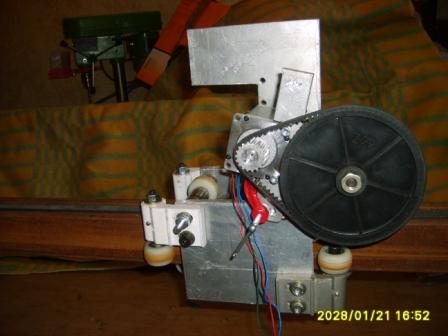

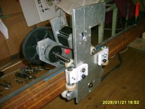

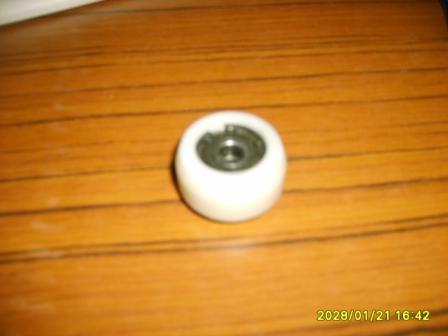

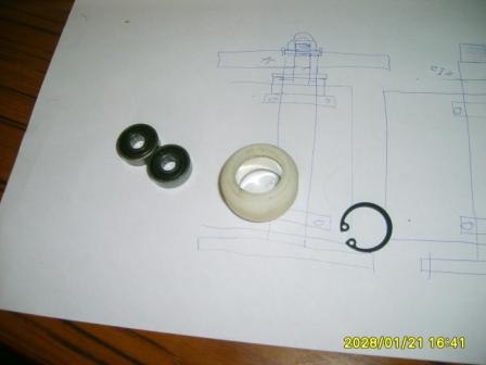

Вот с такими роликами едет на ура! без шума, плавно, без дерганий даже по не шлифованной ржавой балке, короче теперь мне нравится, буду делать так.
Ролик из капролона внутри два шарикоподшипника, чтоб не вылетали застопрены!
Главная каретка будет выгледить так как на фото, почему главная? потому что на нем будет установлен двиг X и Z, а Y тоже будет рядом, движок на X ,будет 1 шт 28кг\с, на Z1 шт- 25 кг, Y-19 кг, ремень металлокорд пошире.
Станок всеже решил делать 3м*1,6м, и с 4ой поворотной осью для резки труб, токарный патрон с основой есть, нужно установить шкив и движок. Станина куплена в виде профильн труб 80*80. на фото профиль 60*60 решил что для 3х метрового станка будет слабовато и взял 80*80 Движки заказаны. Ремнь ищу шаг 5мм, ширина 20 мм, длина 10 погонных +2 шкива желательно АЛ диам 35-40мм. вместо пластмассового что на фото, у него не совпадают зубья!
Портал будет особенным, покажу позже.
Выточанный ролик собираю так! (2750 просмотров) <a class='original' href='./download/file.php?id=4305&mode=view' target=_blank>Загрузить оригинал (61.37 КБ)</a>
Получается такой ролик (2750 просмотров) <a class='original' href='./download/file.php?id=4306&mode=view' target=_blank>Загрузить оригинал (62.77 КБ)</a>
Главная каретка (2750 просмотров) <a class='original' href='./download/file.php?id=4307&mode=view' target=_blank>Загрузить оригинал (73.02 КБ)</a>
Главная каретка

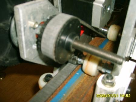

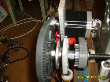

перемещение ремня (2750 просмотров) <a class='original' href='./download/file.php?id=4309&mode=view' target=_blank>Загрузить оригинал (68.27 КБ)</a>
перемещение ремня
Вал со шкива будет увеличен на ту сторону портала, т.е, портал будет тоскать только 1 движок. (2750 просмотров) <a class='original' href='./download/file.php?id=4310&mode=view' target=_blank>Загрузить оригинал (71.16 КБ)</a>

А вот еще! ремень у меня почти лежит на балке, что немного уменьшит резонанс!
А синяя на балк это просто изолента приклеена, забыл оторвать.
Re: Ось Z кто для плазмы, как сделать?
Обязательно продумай систему компенсации люфта. У таких роликов наверняка будет приличный износ.
А что за крепеж на роликах, никак петли?

Nick писал(а):никак петли?
Угадал от ал дверей просто они у меня валялись, вот и присабачил, вообще крепко получилось.
Nick писал(а): У таких роликов наверняка будет приличный износ.
С чего это у них будет зазор?, со всех сторон прижимается! боковые люфты убираются за счет боковых шпилек, а вертикальные засчет прижима с низу.
Главное, чтобы потом была возможность подтянуть ;). Капролон не самый прочный материал, скорее всего будет изнашиваться во время использования.

Nick писал(а):Главное, чтобы потом была возможность подтянуть . Капролон не самый прочный материал, скорее всего будет изнашиваться во время использования.
Подтянуть возможность есть, как сам говорил пусть лучше капролон износится чем профиль! а вообще если станок нормально получится то запасные ролики понаделаю, щас для меня с токарником эт не проблема.
Но всеже думаю капролоновые ролики должны долго отездить!
