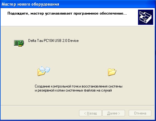

Подключили стойку к DeltaTau без серв и загрузилась оболочка. Стойка - не мышеорентирована :good:
Re: Обрабатывающий центр SV500
Добавлено: 29 янв 2018, 15:06
ну и славненько. а ты боялась.... :) Сань, а сделай фотки - че у тебя в панели оператора стоит. подробные с номерами плат.
Добавлено: 29 янв 2018, 15:16
Hanter писал(а):ну и славненько. а ты боялась...
Там винда 98. Не запускалось из-за того что батарейка села на мат. плате. В БИОСе по умолчанию отключался USB. Запустилось. Но сложность в том что нужно эту систему перенести на Виндовс ХР. На ХР поставили драйвера, установили ПО MSHAK, скопировали папки со стойки = нифига не работает просит какие то библиотеки и DLL :thinking:
Добавлено: 29 янв 2018, 15:30
давай фотки на че ругается - поглядим

Добавлено: 29 янв 2018, 16:50
Smlua
У хр есть режим совместимости с 95/98 нужно запустить программу в этом режиме, может перестанет ругаться. Как вариант.
Добавлено: 29 янв 2018, 17:42
Smlua писал(а):У хр есть режим совместимости с 95/98 нужно запустить программу в этом режиме, может перестанет ругаться. Как вариант.
Там наверно нужно правильно папки с библиотеками положить куда следует ;)
Это когда ДельТау втыкаешь, просит драйвера. Поставил
01.jpg (1779 просмотров) <a class='original' href='./download/file.php?id=130699&mode=view' target=_blank>Загрузить оригинал (62.43 КБ)</a>
Ставит драйвер.jpg (1779 просмотров) <a class='original' href='./download/file.php?id=130703&mode=view' target=_blank>Загрузить оригинал (37.44 КБ)</a>
Запускаю MSHAK
Ошибка 01.jpg (1779 просмотров) <a class='original' href='./download/file.php?id=130700&mode=view' target=_blank>Загрузить оригинал (81.89 КБ)</a>
Потом так
Ошибка 02.jpg (1779 просмотров) <a class='original' href='./download/file.php?id=130701&mode=view' target=_blank>Загрузить оригинал (66.12 КБ)</a>
Потом так
Ошибка 03.jpg (1779 просмотров) <a class='original' href='./download/file.php?id=130702&mode=view' target=_blank>Загрузить оригинал (65.73 КБ)</a>
Добавлено: 29 янв 2018, 17:45
Smlua
Вот когда дрова запускаешь на ехе шнике правой кнопкой и совместимость. А длл в систем 32 обычно лежат все.можно туда и кинуть со старой системы.
