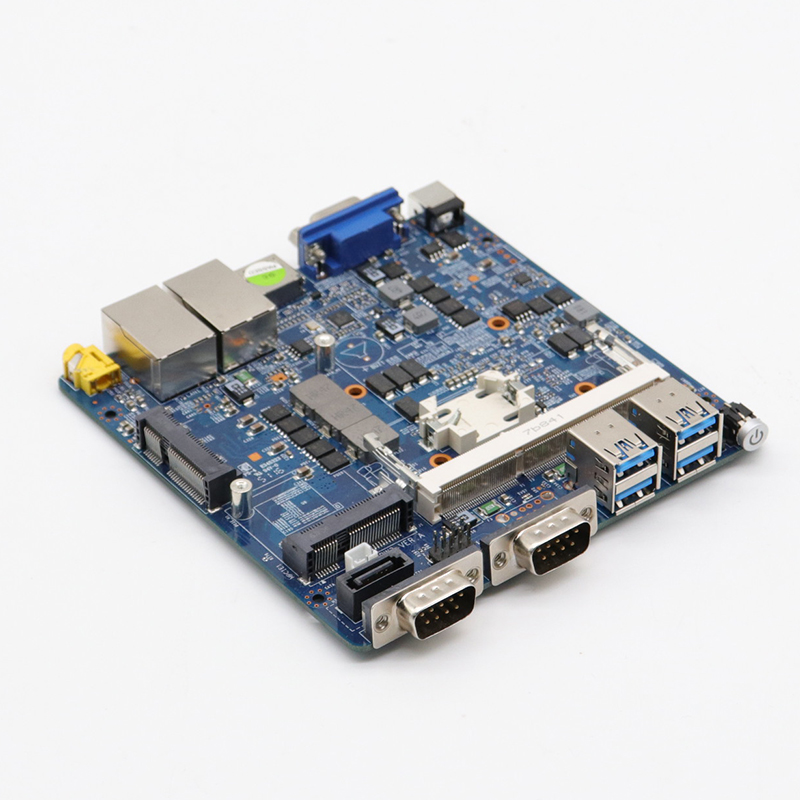

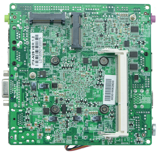

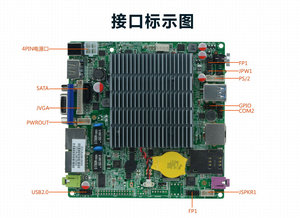

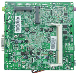

Нашёл интересные нано материнки (120х120) с паяным процем на выбор. Платки 2017 года, будут интересны тем, кто юзает Ethernet платки MESA c LinuxCNC или другие Ethernet контроллеры с Mach3/4 и т.д. Из разъёмов на борту имеются:
  • 2 порта USB 3.0, 2 порта USB 2.0
  • 2 порта Ethernet (гигабитные)
  • 2 COM порта
  • 2 порта PCI-E mini - под Wi-Fi/BT и SSD
  • 1 порт SATA
  • 1 слот DDR3 (1600 МГц)
  • HDMI, VGA, Audio 3.5мм
  • Вход питания DC 12V, 3А
https://item.taobao.com/item.htm?id=563536659177
  • Плата с процем N2830 (2 ядра, 2.4 ГГц) - 53$
  • Плата с процем N2920 (4 ядра, 2.2 ГГц) - 63$
  • Плата с процем J1800 (2 ядра, 2.6 ГГц) - 63$
  • Плата с процем J1900 (4 ядра, 2.4 ГГц) - 79$
  • Есть платки с процами i3, i5, i7..
TB2F26akrYI8KJjy0FaXXbAiVXa_!!249583044.jpg (4669 просмотров) <a class='original' href='./download/file.php?id=132993&mode=view' target=_blank>Загрузить оригинал (284.65 КБ)</a>

Re: Находки c taobao.com
Сообщение Taganrog »
Они проц с обратной стороны чтоль запихнули ?
А чем это лучше микрокомпов на арм
MGG
Сообщения: 3403
Репутация: 1010
Сообщение MGG »
frezeryga писал(а):А чем это лучше микрокомпов на арм
х86 архитектура, т.е. можно стандартную винду залить, или линуху
dtw.moscow@gmail.com
Taganrog писал(а):Они проц с обратной стороны чтоль запихнули ?
Да, снизу. Там же ставится радиатор по мере необходимости.
x86. Сюда можно и любую винду загнать с Mach3/4 и т.п., и любой Linux с LinuxCNC + gmocappy. 2 порта Ethernet дают возможность воткнуть ЧПУ контроллер и юзать сеть. Сергей (UAVpilot) не даст соврать. Ну и 4-х ядерный x86 проц на 2.2 ГГц будет получше в сравнении с 4-х ядерными ARM на 1.2-1.5 ГГц. Визуальная отрисовка будет лучше на Intel HD Graphics в x86 проце. Любой Wi-Fi модуль можно по желанию воткнуть, любой SSD'шник нужного объёма поставить. Любой обычный SATA диск можно подкинуть.
Если б я собирал ЧПУ стойку, я б туда поставил именно такую x86 платку вместо всяких ARM'ов. Поприкидывал.. такая платка с процем N2930 (4 ядра, 2.2 ГГц) + ОЗУ 4 Гб + SSD 16 Гб обойдётся всего в 95$. Прибавим сюда, к примеру, платку MESA 7I92M за 89$. Получится довольно мощный ЧПУ мозг всего за 184$. Кто хочет, может сравнить с mycnc :hehehe:

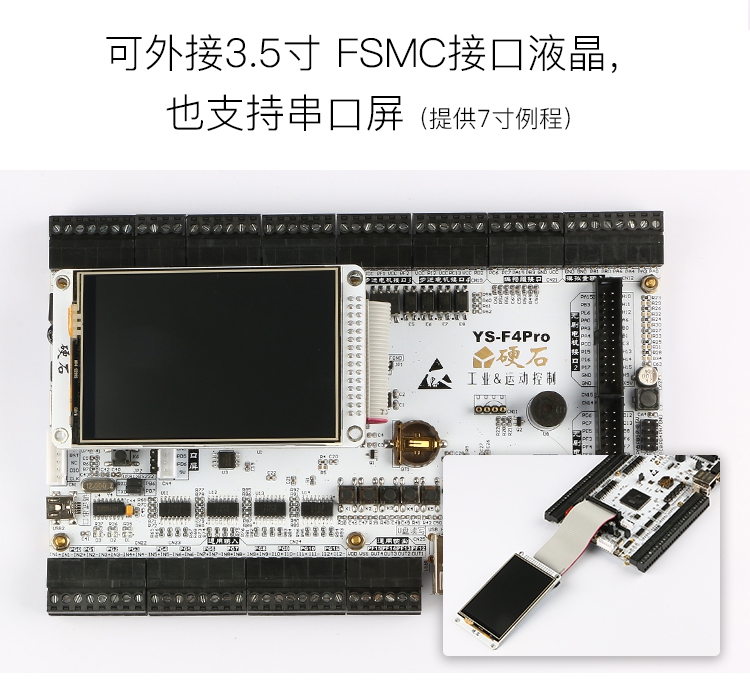

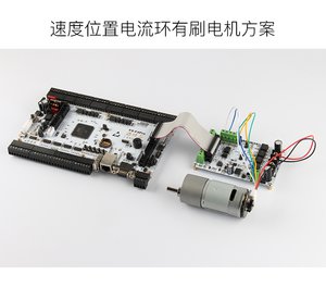

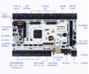

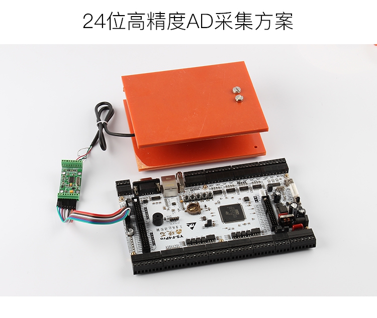

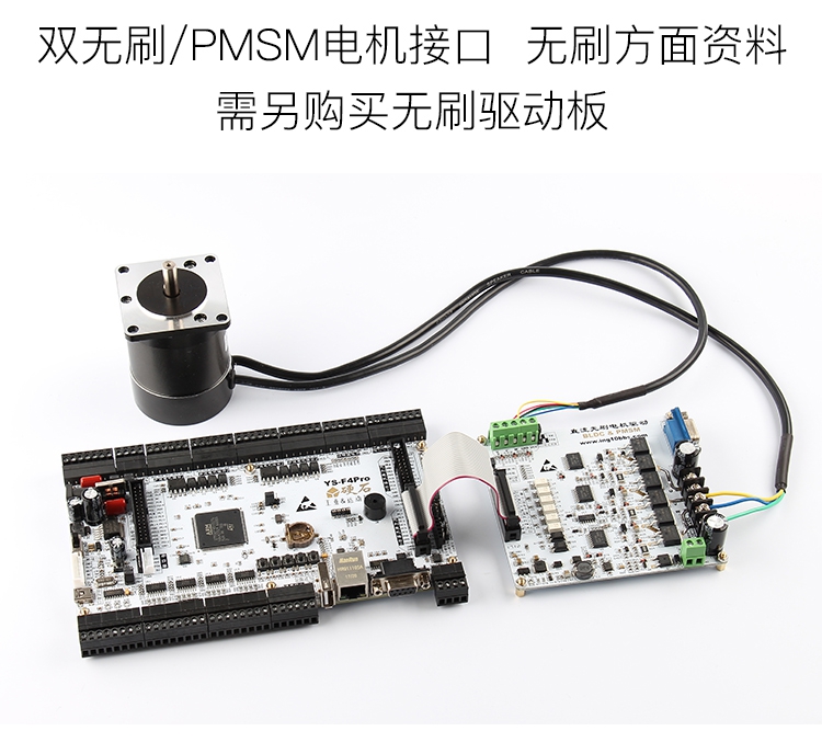

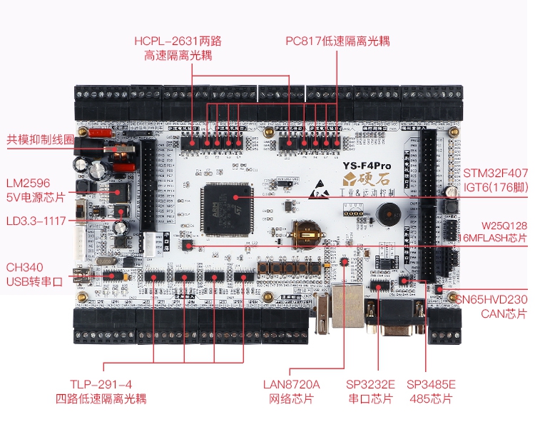

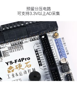

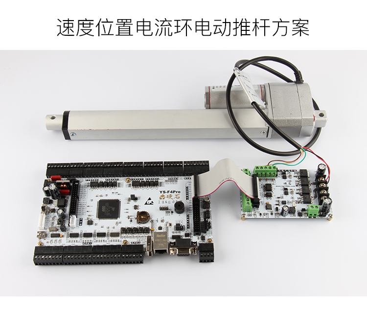

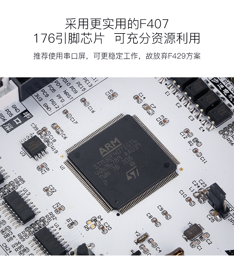

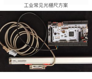

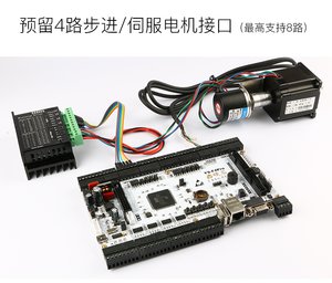

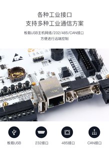

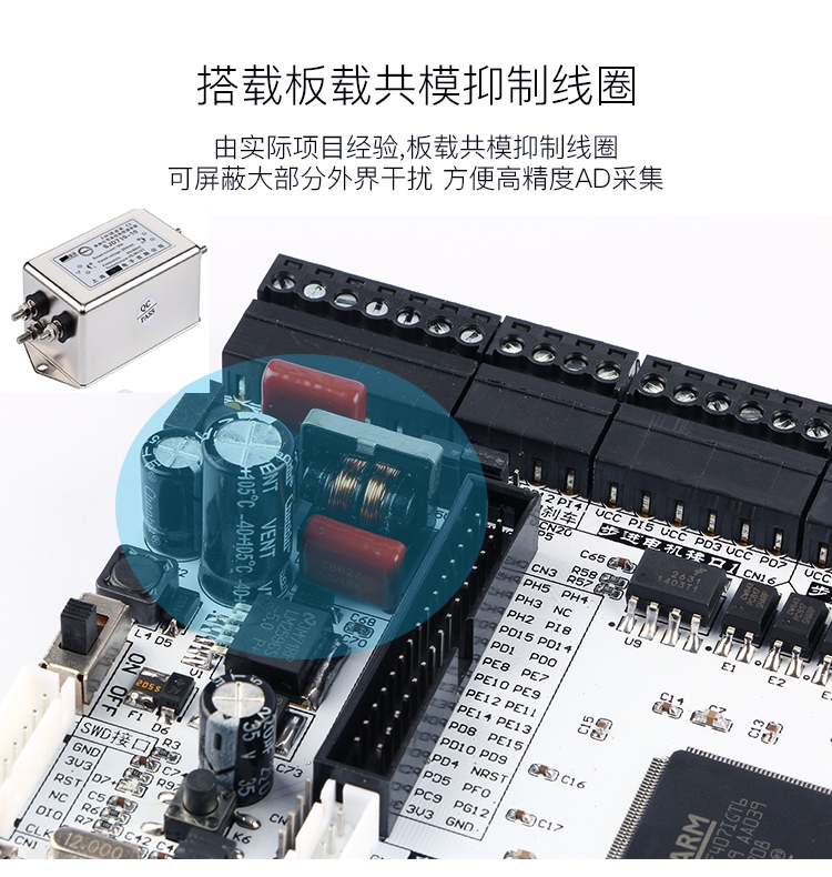

Нашёл занимательную платку на базе STM32F407IGT6. Заказов очень много. Никак не могу понять что это такое. То ли уже готовый ЧПУ контроллер, то ли заготовка под ЧПУ контроллер. На борту имеется всё! Кто понял, что это такое - пишите
https://item.taobao.com/item.htm?id=553323670176 - 62$
Видео:
https://tbm.alicdn.com/iBhgGEP5xuhzlFhw ... 0%40sd.mp4 :eat:
Слайды:
1.jpg (4520 просмотров) <a class='original' href='./download/file.php?id=133289&mode=view' target=_blank>Загрузить оригинал (339.69 КБ)</a>
2.jpg (4520 просмотров) <a class='original' href='./download/file.php?id=133290&mode=view' target=_blank>Загрузить оригинал (316.49 КБ)</a>
3.jpg (4520 просмотров) <a class='original' href='./download/file.php?id=133291&mode=view' target=_blank>Загрузить оригинал (464.26 КБ)</a>
4.jpg (4520 просмотров) <a class='original' href='./download/file.php?id=133292&mode=view' target=_blank>Загрузить оригинал (422.12 КБ)</a>
5.jpg (4520 просмотров) <a class='original' href='./download/file.php?id=133293&mode=view' target=_blank>Загрузить оригинал (429.32 КБ)</a>
7.jpg (4520 просмотров) <a class='original' href='./download/file.php?id=133294&mode=view' target=_blank>Загрузить оригинал (418.83 КБ)</a>
11.jpg (4520 просмотров) <a class='original' href='./download/file.php?id=133301&mode=view' target=_blank>Загрузить оригинал (243.3 КБ)</a>
17.jpg (4520 просмотров) <a class='original' href='./download/file.php?id=133295&mode=view' target=_blank>Загрузить оригинал (278.26 КБ)</a>
13.jpg (4520 просмотров) <a class='original' href='./download/file.php?id=133296&mode=view' target=_blank>Загрузить оригинал (316.91 КБ)</a>
14.jpg (4520 просмотров) <a class='original' href='./download/file.php?id=133297&mode=view' target=_blank>Загрузить оригинал (275.5 КБ)</a>
10.jpg (4520 просмотров) <a class='original' href='./download/file.php?id=133298&mode=view' target=_blank>Загрузить оригинал (258.88 КБ)</a>
9.jpg (4520 просмотров) <a class='original' href='./download/file.php?id=133299&mode=view' target=_blank>Загрузить оригинал (312.26 КБ)</a>
16.jpg (4520 просмотров) <a class='original' href='./download/file.php?id=133300&mode=view' target=_blank>Загрузить оригинал (212.02 КБ)</a>
12.jpg (4520 просмотров) <a class='original' href='./download/file.php?id=133302&mode=view' target=_blank>Загрузить оригинал (218.62 КБ)</a>
И в правду интересная штука.
ПЛК со "свободным программированием".

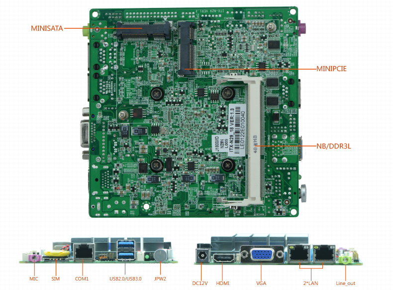

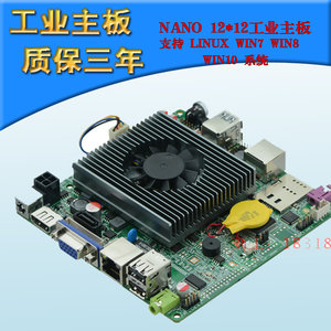

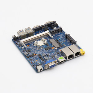

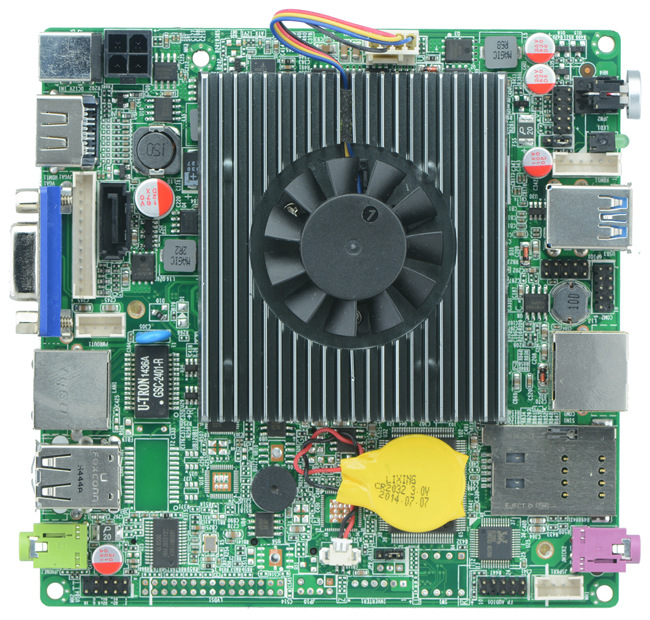

Ещё одна нано материнка (120х120) с паяным процем на выбор. На этот раз проц сверху. Радиатор с вентилятором в комплекте. На плате есть какой то непонятный слот, то ли под карту памяти, то ли под сим карту.
https://item.taobao.com/item.htm?id=520439359216
По ценам - ещё дешевле!
Плата с процем J1800 (2 ядра, 2.6 ГГц) - 62$
Плата с процем J1900 (4 ядра, 2.4 ГГц) - 67$
TB2xeAxkwxlpuFjy0FoXXa.lXXa_!!1731250991.jpg (4369 просмотров) <a class='original' href='./download/file.php?id=133509&mode=view' target=_blank>Загрузить оригинал (406.83 КБ)</a>
TB1oG5rHXXXXXXMXpXXXXXXXXXX_!!0-item_pic.jpg (4369 просмотров) <a class='original' href='./download/file.php?id=133511&mode=view' target=_blank>Загрузить оригинал (221.89 КБ)</a>
TB2n8xCdFXXXXayXpXXXXXXXXXX_!!1731250991.jpg (4369 просмотров) <a class='original' href='./download/file.php?id=133510&mode=view' target=_blank>Загрузить оригинал (283.79 КБ)</a>
MX_Master писал(а):На плате есть какой то непонятный слот, то ли под карту памяти, то ли под сим карту.
Под SIM-карту для 3G, там ниже на фотке написано..
baroque
Сообщения: 36
Зарегистрирован: 22 май 2016, 14:00
Сообщение baroque »
вроде как и сам 3г-модем интегрирован, вон рак на чипе, rt5370 какой-нибудь, что очень неплохо, позволяет управлять платкой через альтернативную сеть.
UAVpilot писал(а):Под SIM-карту для 3G, там ниже на фотке написано..
baroque писал(а):вроде как и сам 3г-модем интегрирован, вон рак на чипе, rt5370 какой-нибудь, что очень неплохо, позволяет управлять платкой через альтернативную сеть.
Будет оператору СМСкать, когда УП отработала или когда форс мажор :hehehe:
Кстати, непонятно на платке там 2 Ethernet порта? Микруху от первого вижу, а от второго - или нет, или под радиатором..
Последний раз редактировалось MX_Master 28 фев 2018, 17:00, всего редактировалось 1 раз.
at90
Сообщения: 647
Репутация: 174
Сообщение at90 »
скорее всего 3G модуль вставляется в разъем на обратной стороне. PCMCI
bass
Сообщения: 246
Зарегистрирован: 29 ноя 2017, 20:52
Репутация: 5
Настоящее имя: Игорь
Сообщение bass »
[quote="MX_Master"
Кстати, непонятно на платке там 2 Ethernet порта? Микруху от первого вижу, а от второго - или нет, или под радиатором..[/quote]
Если посмотреть с верху то разъемы немного разные.
bass писал(а):Если посмотреть с верху то разъемы немного разные.
Разъём без светодиодов, 8 пинов как Ethernet. Для чего - непонятно
MX_Master писал(а):Разъём без светодиодов, 8 пинов как Ethernet. Для чего - непонятно
RS232.
Точняк, нашёл "правильную" версию платки
https://item.taobao.com/item.htm?id=553372648655
https://item.taobao.com/item.htm?id=45598183535
Как положено 2 ethernet, и третий RJ45 - это COM1.
На борту имеется крохотная гребёнка GPIO.
