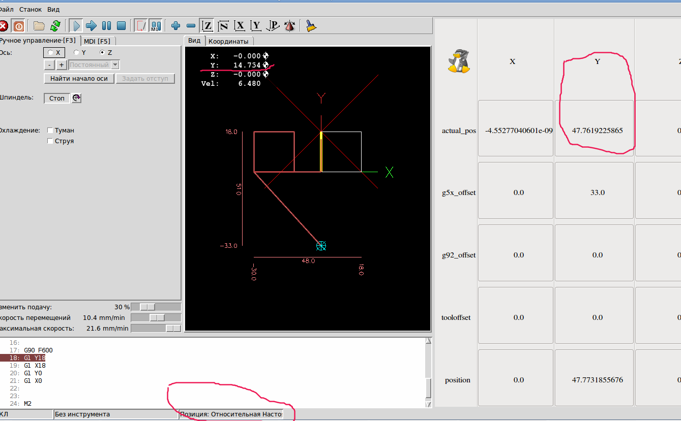

UAVpilot писал(а):Почему нельзя было сделать группу переменных, содержащих абс. координаты?..
а разве на пинах pos-cmd не абсолютные координаты?
Рабочий стол 1_027.png (4486 просмотров) <a class='original' href='./download/file.php?id=24808&mode=view' target=_blank>Загрузить оригинал (87.74 КБ)</a>
можно через пины брать ,или через питон-интерфейс:
#!/usr/bin/python
import hal
import linuxcnc
s = linuxcnc.stat()
axis = ['x','y','z']
pins = ['actual_position','g5x_offset','g92_offset','tool_offset','position']
h = hal.component("paramGUI")
def st_def(a,p):
	if a=='x':i=0
	if a=='y':i=1
	if a=='z':i=2
	if p=='actual_position':return s.actual_position[i]
	elif p=='g5x_offset':   return s.g5x_offset[i]
	elif p=='g92_offset':   return s.g92_offset[i]
	elif p=='tool_offset':  return s.tool_offset[i]
	elif p=='position':     return s.position[i]
for a in axis:
	for p in pins:
		h.newpin(p+a, hal.HAL_FLOAT, hal.HAL_OUT)
h.ready()
try:
    while 1:
	s.poll()
	for a in axis:
		for p in pins:
			h[p+a] = st_def(a,p)
except KeyboardInterrupt:
    raise SystemExit
