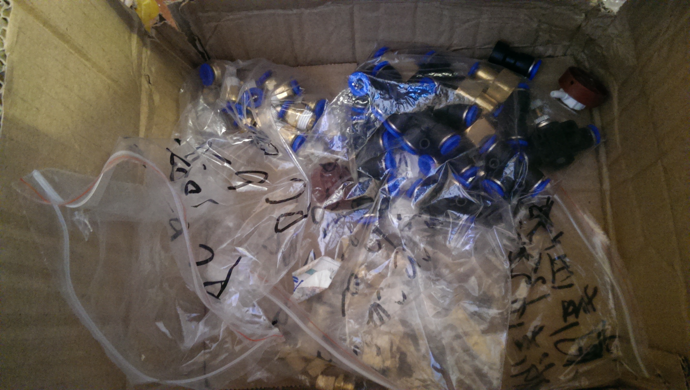

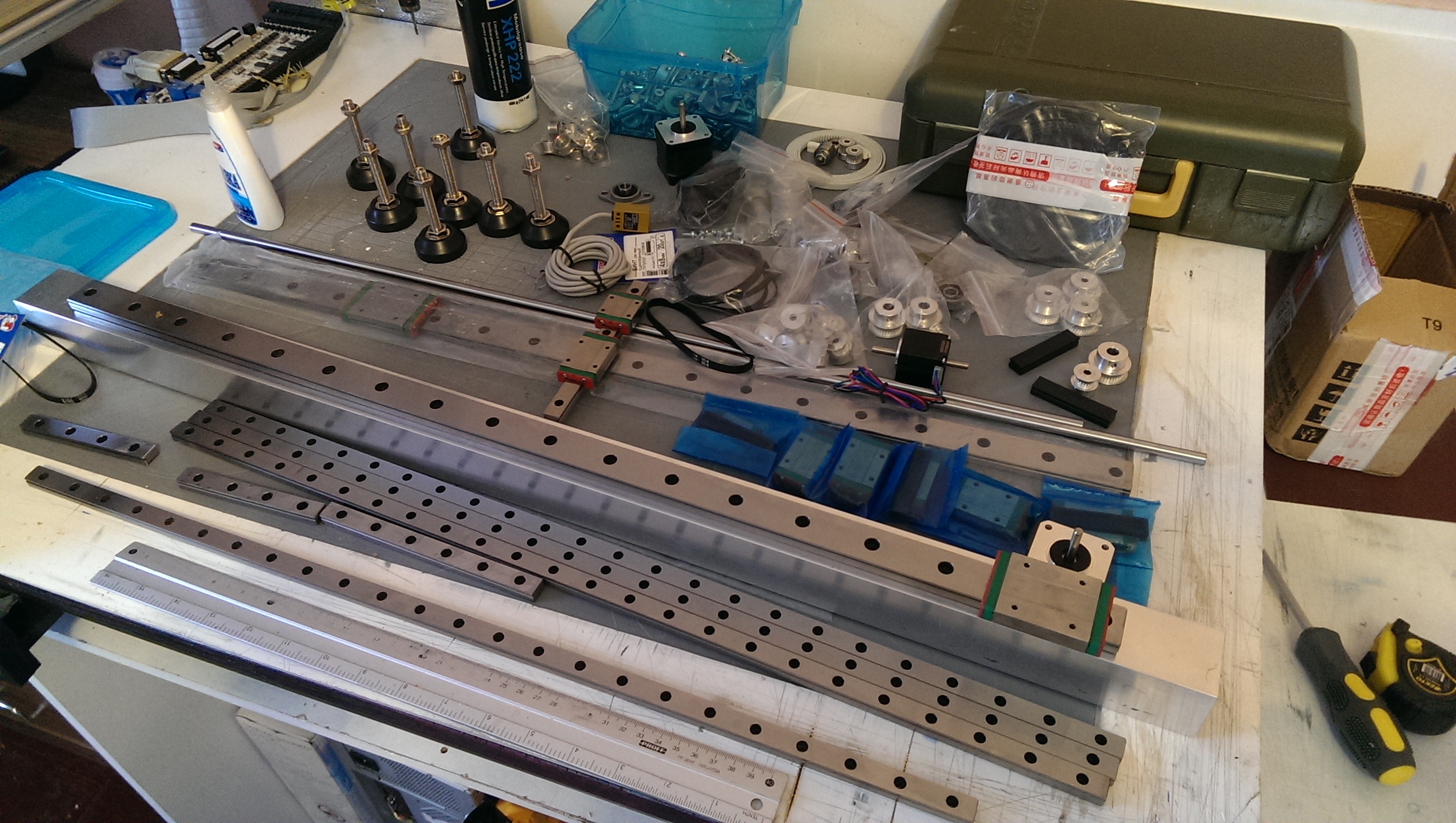

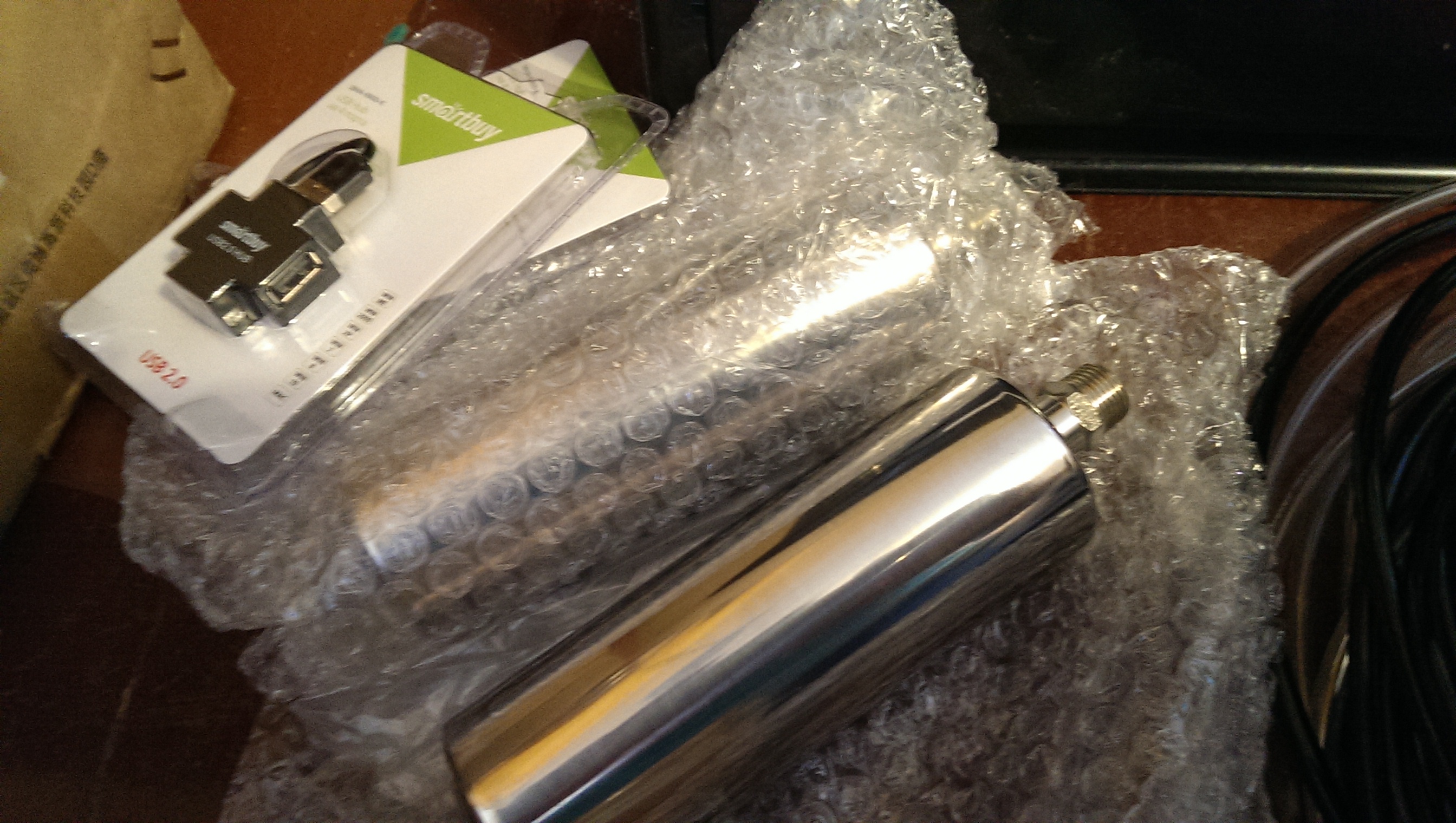

Получил детали для smd раскладчика. Не знаю, за что хвататься - платы в первую очередь собирать, или раскладчик быстрее делать, или дочке больше времени уделить. Одновременно - не получается (очень сложно потом искать smd детальки в коробке с игрушками).
