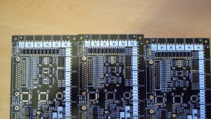

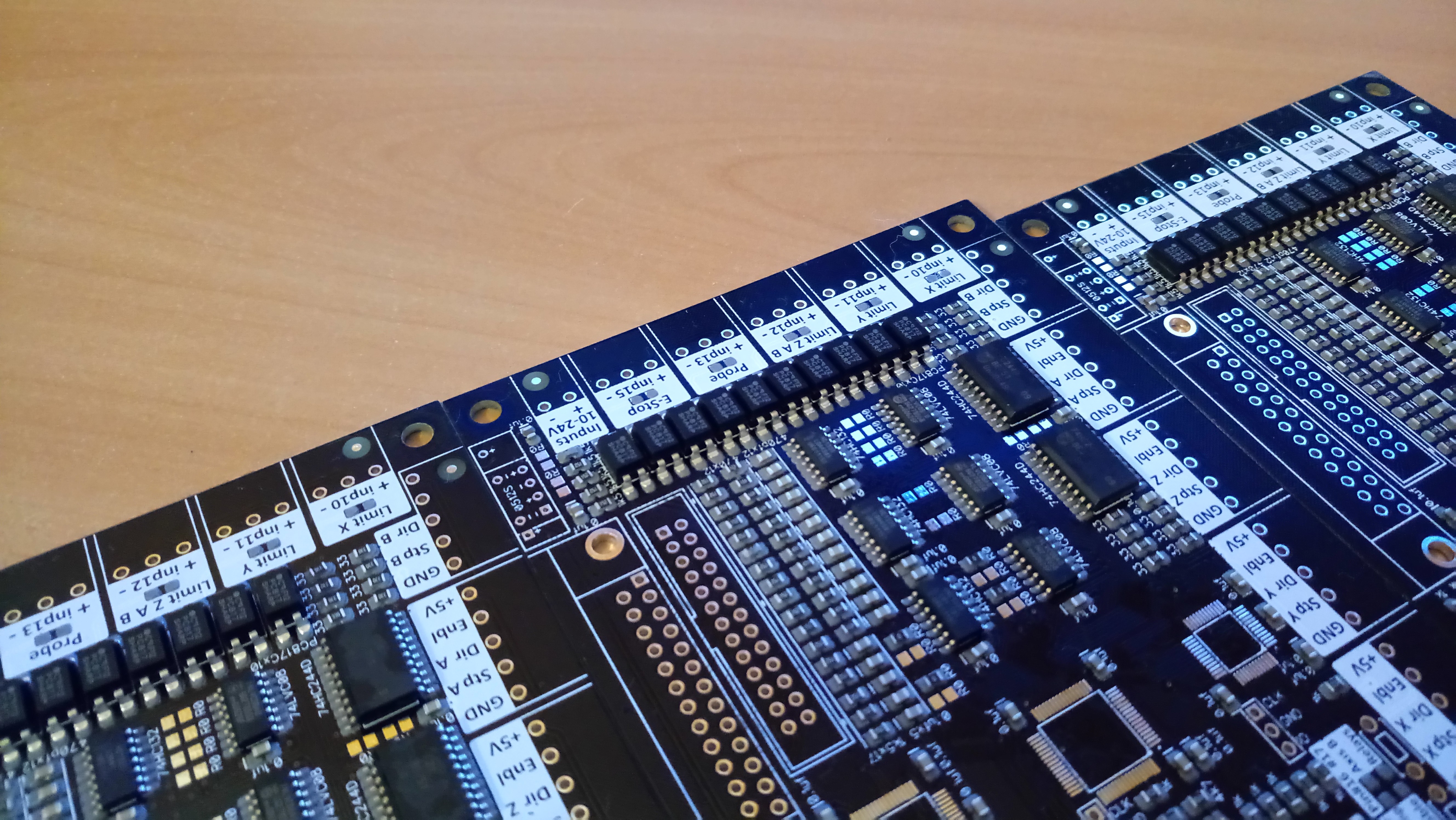

После перехода на OpenPNP значительно упала скорость работы.
В основном из за пауз между движениями:
https://youtu.be/QfS9wJodjvw
За то, появилась поддержка питателей, и оптическая коррекция.
Вот, например, оптопары и микросхемы расставлены с учетом нижнего зрения.
Видно, что оптопары стоят ровными рядами, хотя из ленты они достаются как попало.
2017-01-16 23-23-59.JPG (4135 просмотров) <a class='original' href='./download/file.php?id=100252&mode=view' target=_blank>Загрузить оригинал (4.84 МБ)</a>
2017-01-16 23-43-08.JPG (4135 просмотров) <a class='original' href='./download/file.php?id=100253&mode=view' target=_blank>Загрузить оригинал (4.99 МБ)</a>
