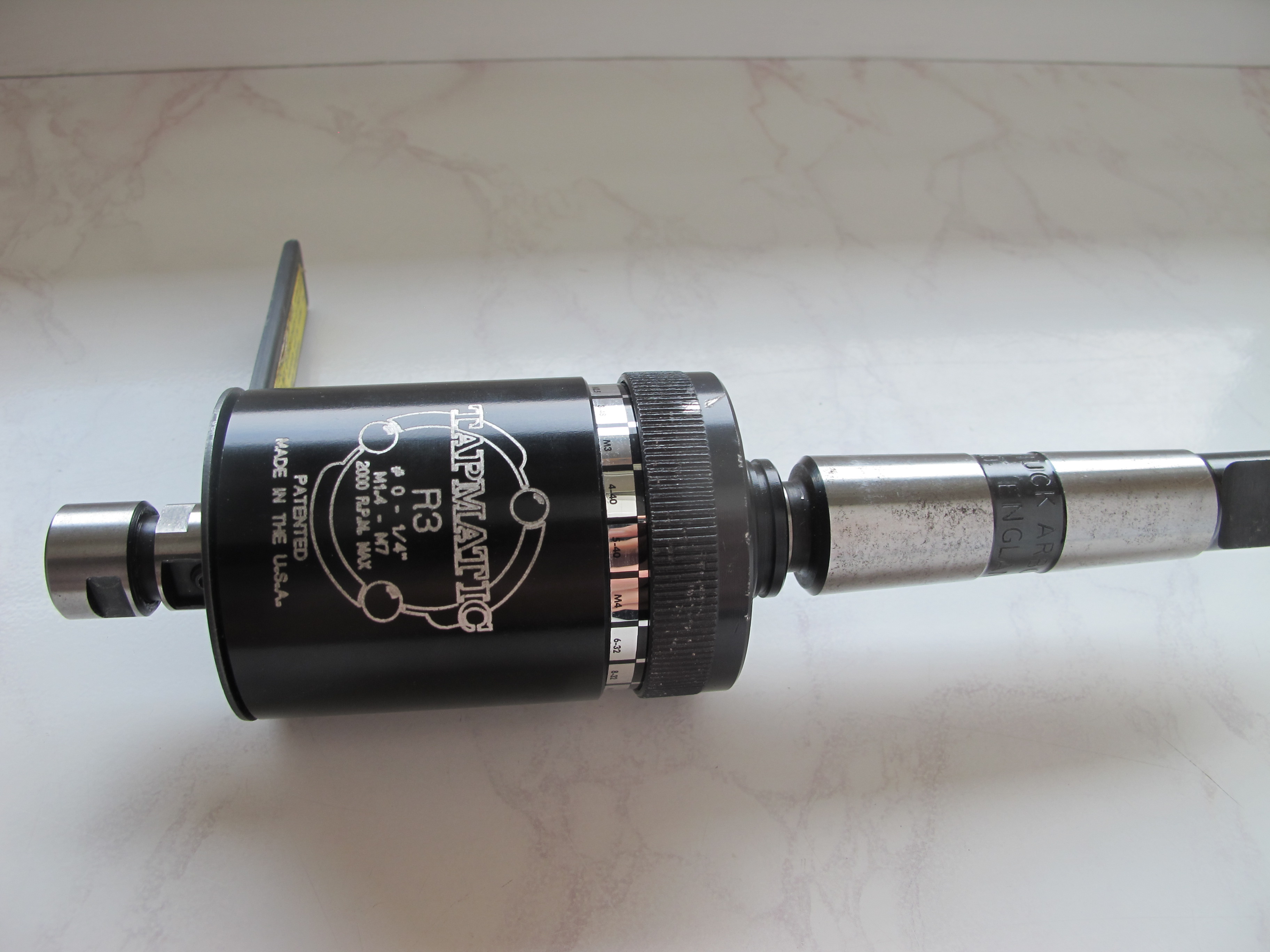

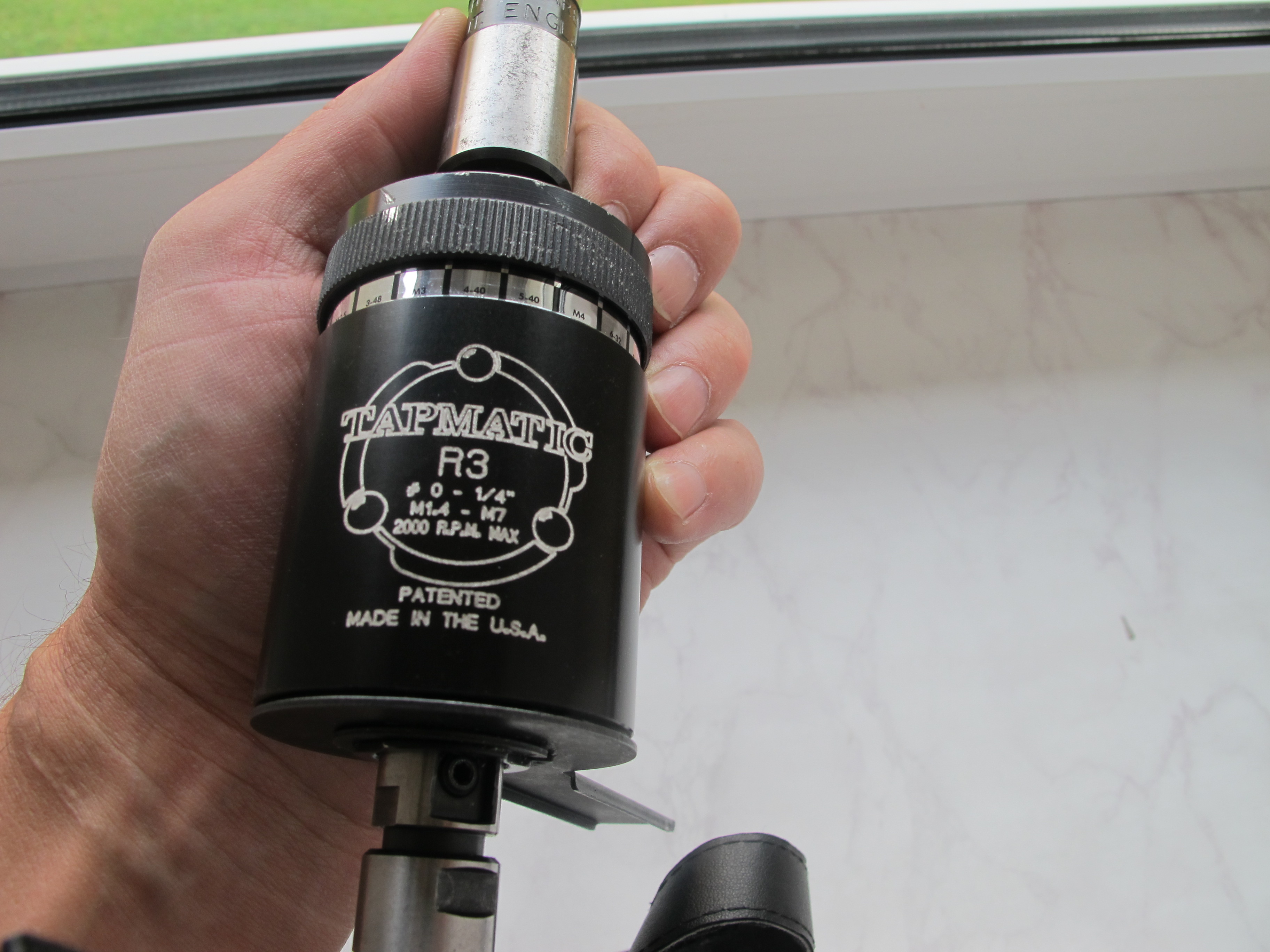

Ураа, приехал резьбонарезной реверсивный патрон :cheesy:
Остается прилепить его к исо 30 и можно пробовать
Патрон брали Тапматик, естесно б,у, настощий американец :)
Типо под резьбы м1.4 -7, иаксимальные обороты 2000
Вечером пофоткаю
http://www.ebay.com/itm/TAPMATIC-R3-REV ... 2c6bb0ac0b
Типа такая вот бандура, меньше размером не нашел :)
Жаль не подходит ни к ручному ни к чпу , попробовать не получается
Как обычно предстоит колхоз по внедрению , но это чуть позже
Пока все время идёт на токарку, холода не за горами , а работы не меряно

А патрон реально классный :good:
Усилие трещетки регулируется плавно, выходной вал не люфтит
По идее будет хорошо резать

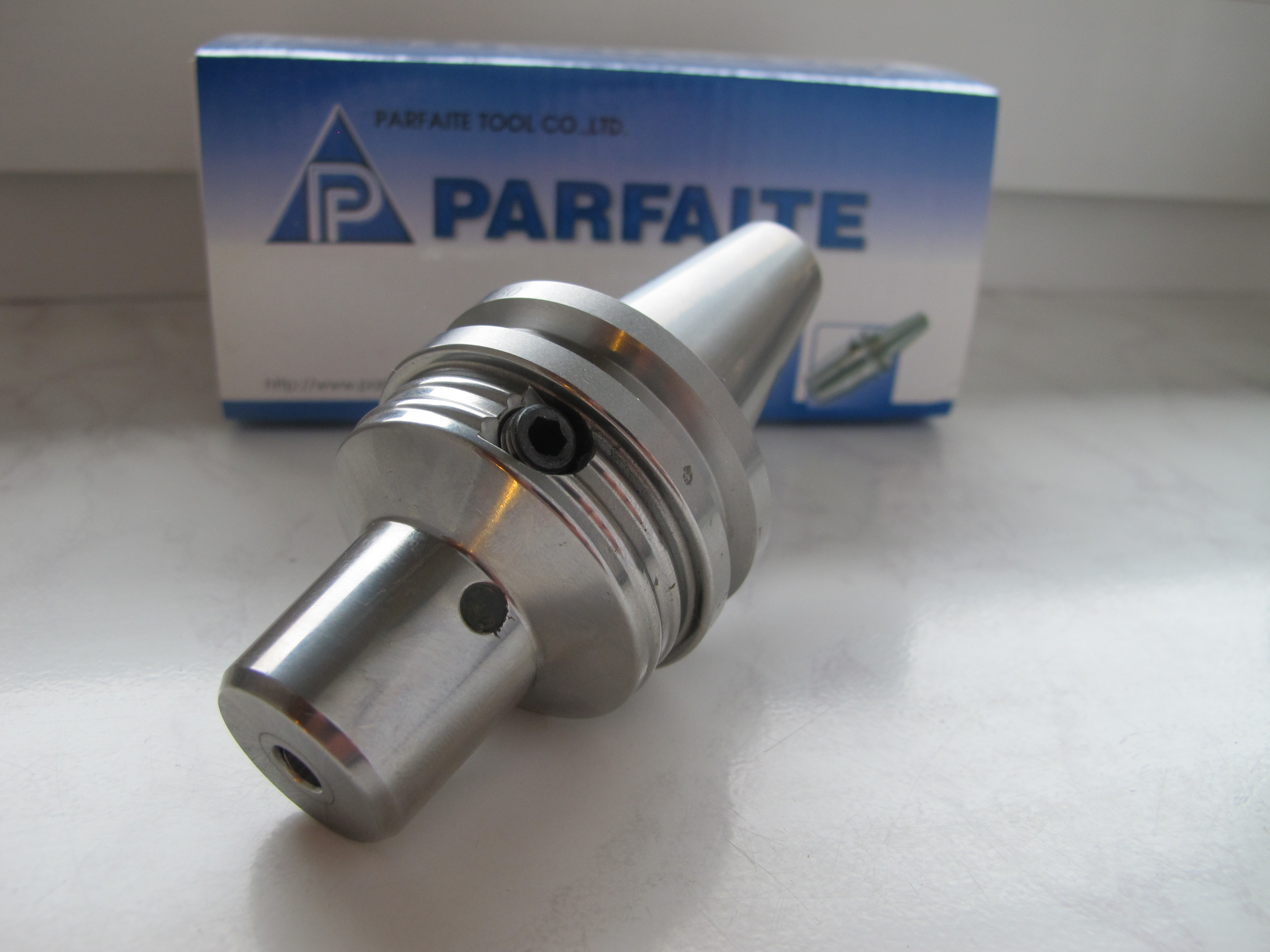

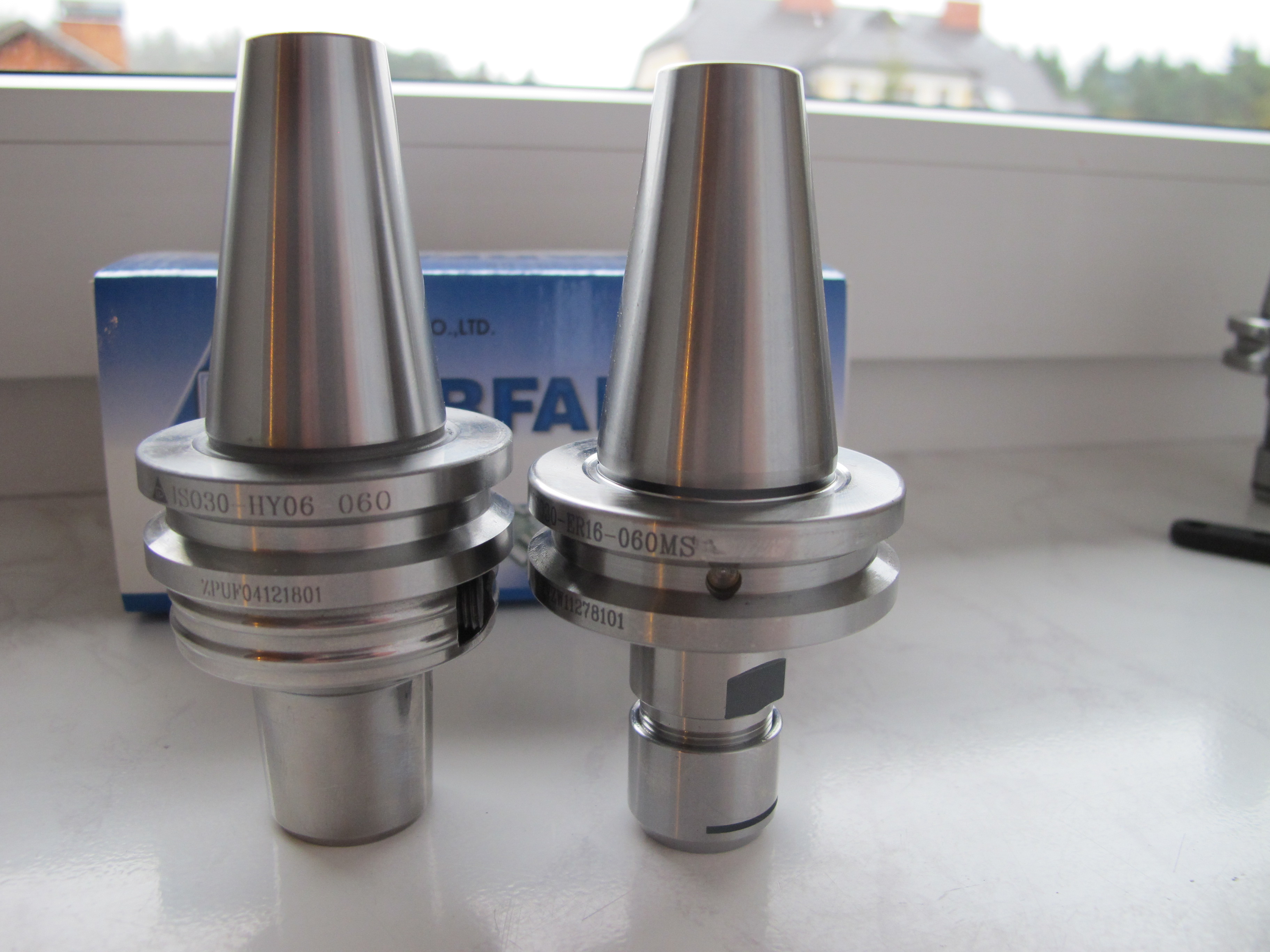

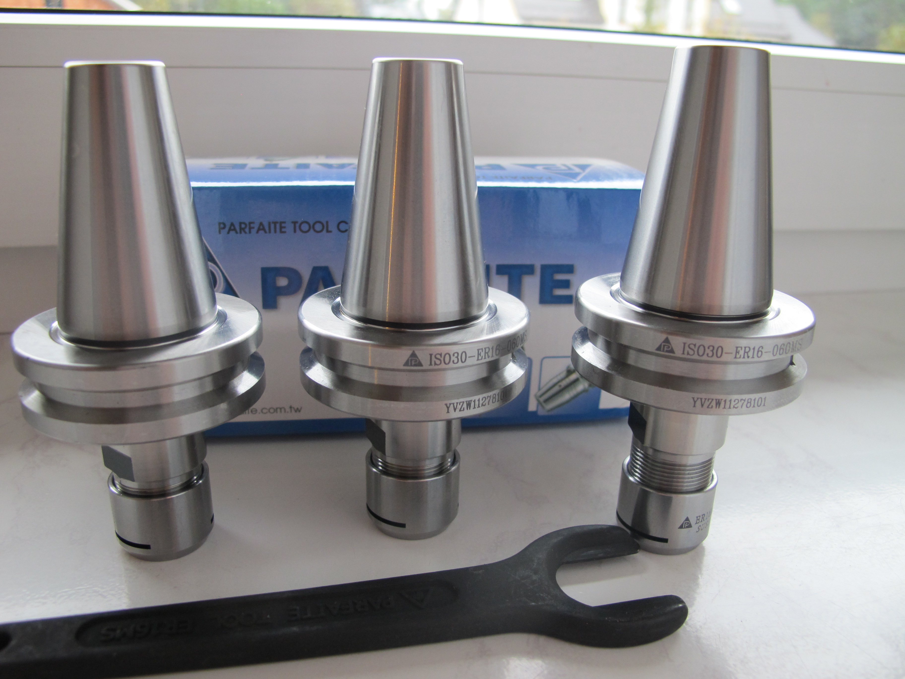

Относительно недавно заказали нам Тайваньские патроны под исо 30
Покупал через Дмитрия at90
Заказывал спецом под Ер 16 с тонким носом, что бы можно было глубже подлазить в детальки
И взяли на пробу один гидропатрон, очень интересно его запробовать :cheesy:
Жаль нету у них нужных штревелей, буду искать в Москве
Ура , теперь весь магазин заполнен инструментами
Думаю скоро буду делать новый, на 14 инструментов , типа овального на цепи и серве
это под ер 16 и спецключик (3977 просмотров) <a class='original' href='./download/file.php?id=18624&mode=view' target=_blank>Загрузить оригинал (1.57 МБ)</a>
собсно гидропатрон (3977 просмотров) <a class='original' href='./download/file.php?id=18625&mode=view' target=_blank>Загрузить оригинал (1.57 МБ)</a>
собсно гидропатрон
в сравнении (3977 просмотров) <a class='original' href='./download/file.php?id=18626&mode=view' target=_blank>Загрузить оригинал (1.54 МБ)</a>
в сравнении
Опробовал гидропатрон
По вибрации получше чем с Ер
На 22000 даже нет звука вибрации, а на 23000 уже слышно отголоски вибрации
По чистоте поверхности тоже показалось немного , но почище
Смена фрезы очень просто , это конечно плюс, если надо часто менять
Фрезку брал одну и туже
Этот патрон без сменных втулок, под один размер на 6 мм
Теперь буду пилькать и смотреть, стоит ли платить в 2 раза дороже или нет
Переточил конус на резьбопатроне под цилиндр, что бы зажимать в цангу
Думал там железо железное :) , но точится на токарке в легкую
На Чпу практически не пойдет, не хватает высоты по Зет
А вот на ручном фрезере опробовал, супер штука :good:
Резал м4, завтра попробую м3 и м2.5
