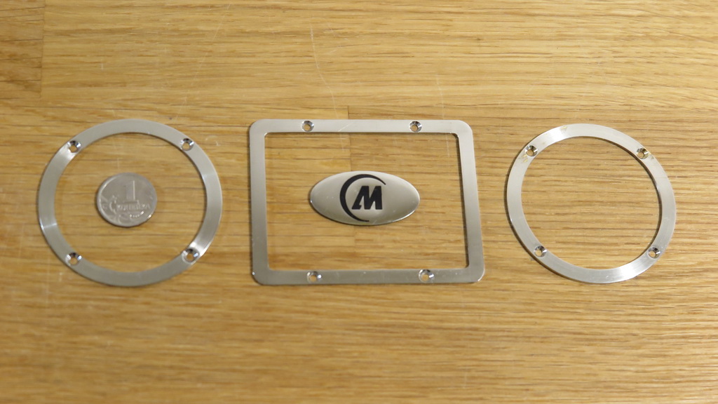

Добавлено: 02 янв 2023, 07:56
Курдль
Привет!
Всех - с Новым Годом!
Курдль писал(а): Нужна помощь опытных фрезеровщиков по металлу.
Требуется вырезать детали из тонкого листа латуни 1.5 мм.
Как закрепить на столе заготовку 1.5 мм?
Латунь нашлась даже тоньше - 1мм. Городить огород со скотчем и суперклеем не пришлось, т.к. у деталей есть отверстия, которые можно было использовать для её крепления на станке. Станок грызет латунь удовлетворительно, хоть и тонкими слоями.
IMG_6312_m.JPG (1362 просмотра) <a class='original' href='./download/file.php?id=206099&mode=view' target=_blank>Загрузить оригинал (137.96 КБ)</a>
Курдль писал(а): А я собираюсь освоить никелирование.
Освоил. Для первого раза сойдет.
IMG_6318_m.JPG (1362 просмотра) <a class='original' href='./download/file.php?id=206098&mode=view' target=_blank>Загрузить оригинал (183.79 КБ)</a>

Добавлено: 06 янв 2023, 09:08
igor_kovchegin
Курдль писал(а): Станок грызет латунь удовлетворительно, хоть и тонкими слоями.
Какую фрезу использовали? Я станок использую постоянно для фрезеровки латуни и нейзильбера - он отлично с этим справляется. Единственное, нейзильбер с сож лучше делать, т.к. из-за высокой твердости фреза греется довольно сильно
Курдль писал(а): Освоил. Для первого раза сойдет.
Можете поподробней рассказать, какие электролиты использовали, какой электрод, куда подключали и т.д... :)
Добавлено: 06 янв 2023, 09:18
igor_kovchegin
Курдль писал(а): А что скажете про AkFix 705
Обычный суперклей, ничем не хуже и не лучше других. Хорошие строительные скотчи (а у вас судя по всему такой) пропитаны силиконом, чтобы не промокать от нанесенной краски. Естественно практически не один суперклей к нему не прилипнет.. хотя есть такие суперклеи, которые с праймеров даже фторопласт склеивают, но там ценник космос..
Курдль писал(а): У меня есть источник дешевого прозрачного материала толщиной 0.5 - это фоторамки из Ашана
Вот потому они легко и ломаются, так как это дешёвый акрил. Если бы это был поликарбонат - то он бы не ломался :) ещё может полезный лайфхак - я использую алюминиевый скотч, наклеенные на поликарбонат, чтобы снять карту высот.
Добавлено: 06 янв 2023, 12:04
Курдль
igor_kovchegin писал(а): Какую фрезу использовали?
И такую (3.175) и однозаходную того же диаметра.
Подача 250 мм/мин, съем по 0.25, 13000 об/мин.
igor_kovchegin писал(а): Можете поподробней рассказать, какие электролиты использовали, какой электрод, куда подключали и т.д...
Электролит вот этот. Он не дешевый, но надеюсь, что он не расходуется, а только анод. Анод - чистый никель, купленный на Али.
Плюс на анод, минус - на заготовку.
Плотность тока указана в инструкции к электролиту. Для моих мелких деталей держал 0.2А. Латунные заготовки особо не подготавливал - просто хорошо отмывал в средстве CIF (с мелкими абразивными включениями).
Мой опыт начинающего гальваника показал, что ток надо выбирать по принципу шампанского: чем мельче пузырьки - тем качественнее покрытие. Превышение тока и большие пузыри влекут за собой рябое и не стойкое покрытие. Хотя в пересмотренных мной роликах гаражных мастеров пузыри преподносились, как признак хорошей реакции.
IMG_6314_m.JPG (1120 просмотров) <a class='original' href='./download/file.php?id=206144&mode=view' target=_blank>Загрузить оригинал (276.75 КБ)</a>
igor_kovchegin писал(а): Вот потому они легко и ломаются, так как это дешёвый акрил. Если бы это был поликарбонат - то он бы не ломался
Я покупал поликарбонат для некоторых особо прочных изделий (стекло подводного фонаря, например).
Но он дорогой и его свойства не всегда нужны. В частности сейчас мне надо изготовить шкалы для вольтметров. Прочность вообще не важна.
Особенность - белые знаки на черном фоне. Покрасил аэрозольной краской крышку от CD, подождал денек и начал гравировать/фрезеровать со стороны покраски.
В результате фреза намотала на себя такую красивую черную жвачку, что еле отлепил. А это даже не акрил. а полиэфир, кажись. Видимо он растворяется тем же растворителем, что и краска.
igor_kovchegin писал(а): полезный лайфхак - я использую алюминиевый скотч, наклеенные на поликарбонат, чтобы снять карту высот
Да, полезный лайфхак. Я с помощью такого скотча искал центр у заготовок и позиционировал по углам.
А для карты высот я сделал щуп с очень мягкой тыкалкой, т.к. гравер искажает показания, прогибая текстолит в момент касания.
А зачем Вам карта высот на поликарбонате?
