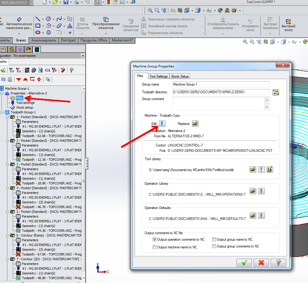

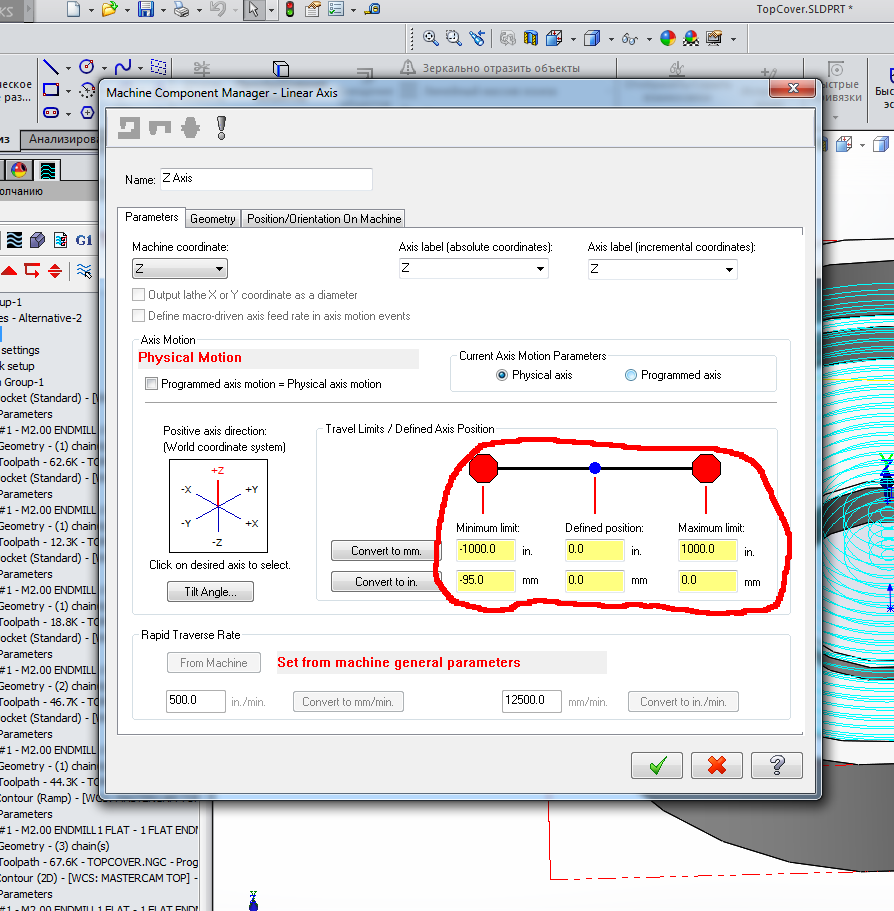

master_70 писал(а):иммею ввиду описать физические свойства станка . тоесть габариты рабочая зона . и чтоб начало и конец всех уп были такие как мне надо а не менять их каждый раз доробатывая под себя . и + еще возможность смены инструмента и тд
Вот тебе для примера Mastercam X7:
я пробывал но не мог понять почему после какото либо правки пост переставал работать. и не мог ни как сделать привязуку к модели станка.
http://www.zavetrom.ru
Ты хоть расскажи что именно ты правил и где делал привязку?.. :)

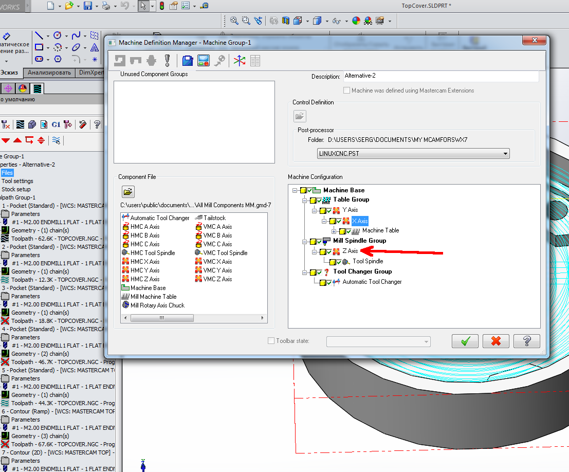

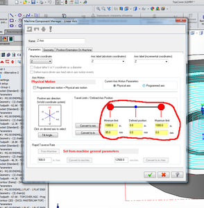

UAVpilot писал(а):Ты хоть расскажи что именно ты правил и где делал привязку?.. :)
в мастеркам. дела . брал 3 осый мм пост и пытался там поправить нечальные кординаты , чтоб при старте станок не лез 0,0,0 . и чтоб не править каждый раз УП в ручную и для каждой траиктории не выставлять значе6ния которые хотелосьбы чтоб были по умолчания . а это положения стаят 250 250 250. и если я случайно прошляпю . топри старте ось Z едет на 250 при том что у меня 145 мм всего хода.
я искал где ээто исправит но н енашел. и при уп подставлись какието строки которые я в ручную удолял . и при каждой правке траектории и сохранение УП траекторий . эти строчки снова появляются . я так понял чтоэто и еесть вина постпроцессора . я пробывал разные процессоры. и в разных стоят разные кординаты и шапка разная . но при попытке релддоктирования и сохранения прямо в мастеркаме в редакторе больше эти посты не работали и не генерировали ни одного кода. просто пустые страници
вот я и пока до сегоднешнего дня забросил данное разбирательство . а теперь уже новый станок . в разы мощьнее , тяжелее и масивнее
и если подобное произойдет то можно много дров наломать пока проважу настройку и наладку.\. конкретно сейчас немогу вспомнить где и что менял
но пробывал и там твердые тела присваивать и создавать примитивы виде цилиндров и кубиков и тд . н о ни один пост не работал . приходилось просто запускать снова по умолчанию стандартный.
. на днях попробую снова сделать то что делал и выложу скрины чтоб было видно мои косяки.
Копируешь файл MPFAN.PST куда-нибудь к себе со своим любимым именем. (Потом откроешь его редактором и будешь в него долго тупить, пока не поймёшь что там и как можно поменять и для чего...)
Mastercam -> Toolpath Utilities -> Control Definition Manager : В эту форму загружаешь файл default-mm.control-7, в качестве постпроцессора выбираешь скопированный файл, там-же настраиваешь параметры постпроцессора. Сохраняешь куда-нибудь к себе со своим любимым именем.
Mastercam -> Toolpath Utilities -> Machine Definition Manager : В эту форму загружаешь mill default mm.mmd-7, ну или создаёшь новый, В Control Definition указываешь свой файл .control-7, выбираешь свой постпроцессор, внизу описываешь конфигурацию своего станка. Сохраняешь куда-нибудь к себе со своим любимым именем.
В левом окошке в Machine Group-1 -> Properties -> Files в Масhine - Toolpath Copy жмёшь Replace и выбираешь свой файл.mmd-7.
В дальнейшем выполняешь только последний пункт.

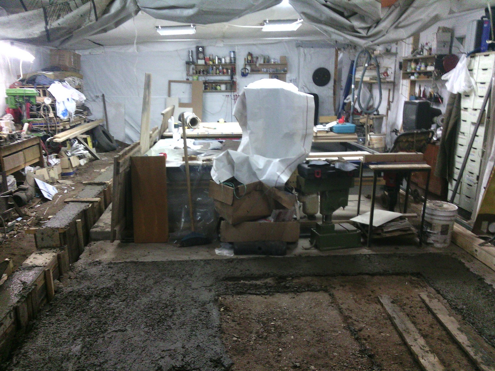

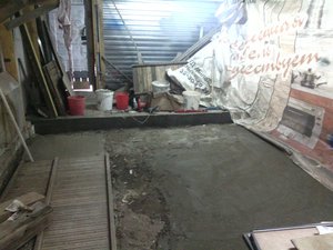

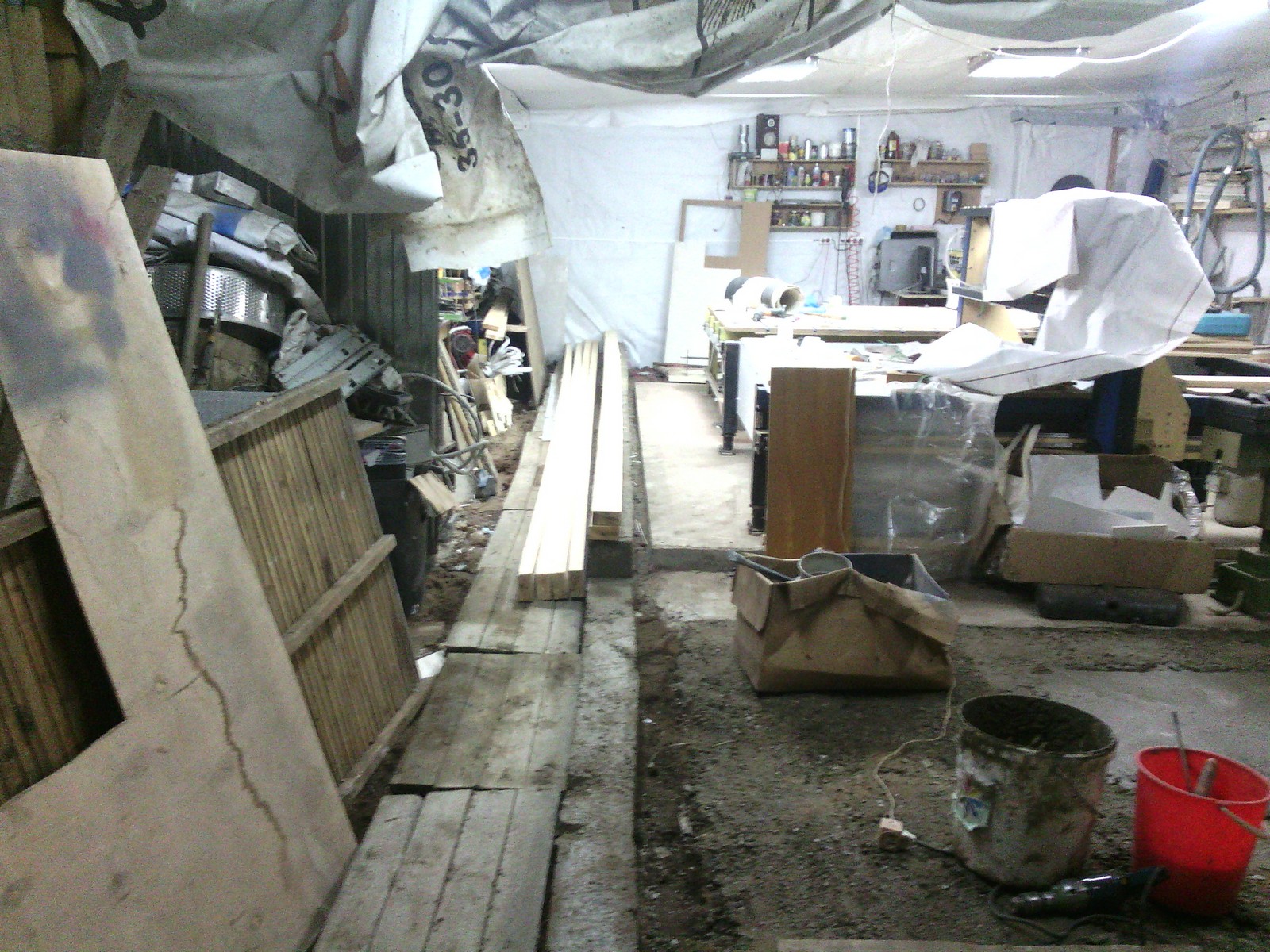

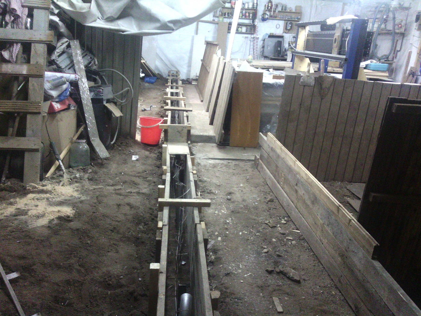

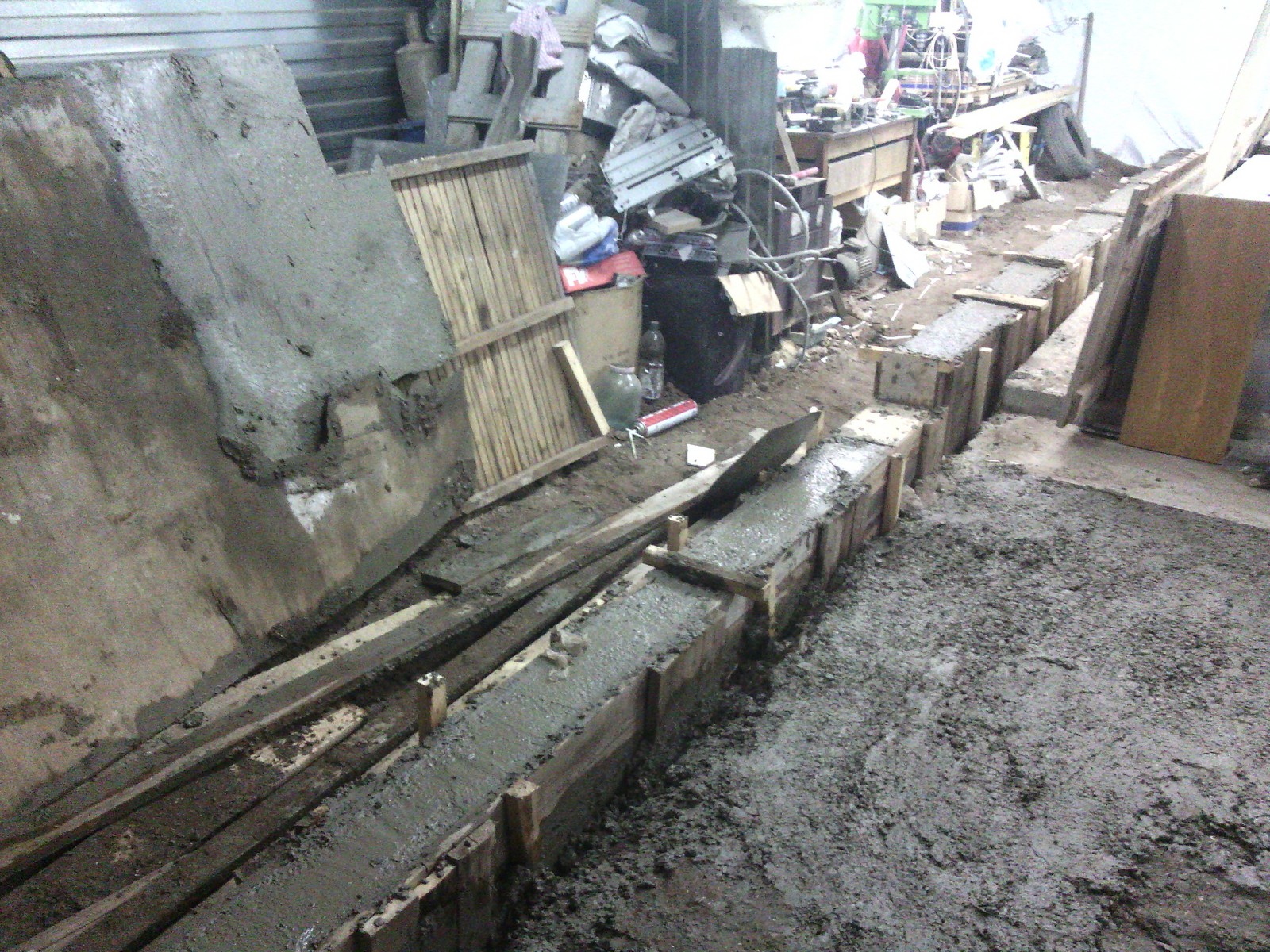

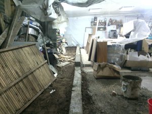

почти закончил работы с бетоном и растворами .
IMG_20140929_232105.jpg (2730 просмотров) <a class='original' href='./download/file.php?id=34368&mode=view' target=_blank>Загрузить оригинал (620.96 КБ)</a>
IMG_20141001_113711.jpg (2730 просмотров) <a class='original' href='./download/file.php?id=34369&mode=view' target=_blank>Загрузить оригинал (668.44 КБ)</a>
IMG_20141002_213702.jpg (2730 просмотров) <a class='original' href='./download/file.php?id=34373&mode=view' target=_blank>Загрузить оригинал (557.09 КБ)</a>
IMG_20141001_113819.jpg (2730 просмотров) <a class='original' href='./download/file.php?id=34366&mode=view' target=_blank>Загрузить оригинал (647.95 КБ)</a>
IMG_20141002_215956.jpg (2730 просмотров) <a class='original' href='./download/file.php?id=34374&mode=view' target=_blank>Загрузить оригинал (566.74 КБ)</a>
IMG_20141005_103912.jpg (2730 просмотров) <a class='original' href='./download/file.php?id=34367&mode=view' target=_blank>Загрузить оригинал (557.42 КБ)</a>
вот теперь можно продолжить дальше делать станок

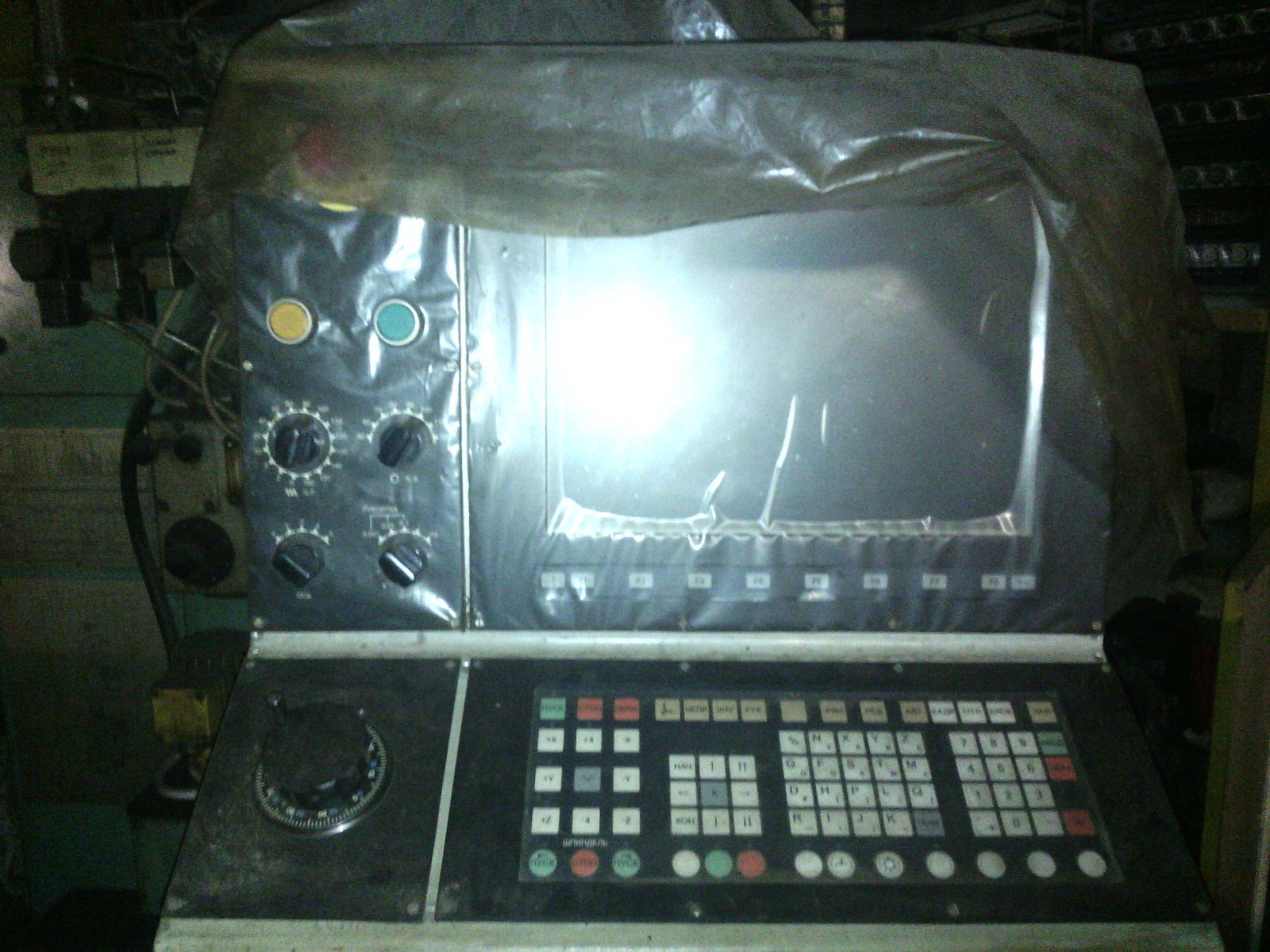

а кто что может сказать про эту систему http://www.mikros.ru/uchpu/21/72/
70ed99367fe483d46c331c779d44c9ba.jpg (2639 просмотров) <a class='original' href='./download/file.php?id=34430&mode=view' target=_blank>Загрузить оригинал (41.48 КБ)</a>
tooshka
Сообщения: 1760
Репутация: 209
Откуда: Нижний Новгород
Сообщение tooshka »
master_70 писал(а):а кто что может сказать про эту систему http://www.mikros.ru/uchpu/21/72/
А сколько они хотят Рубликов за нее?

master_70
Сообщения: 1922
Репутация: 317
Откуда: Московская_обл
Сообщение master_70 »

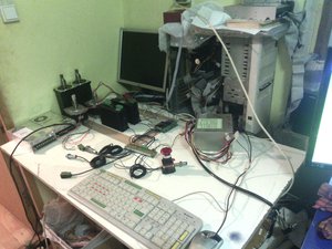

я эту систему видел в работе . и сам ящик . стоит она у знакомого на 3 станках . 2 токарки и на фрезероном центре.
вот успел сфоткать

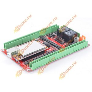

сегодня заказал контроллер
CPYnkrpeqpI.jpg (2507 просмотров) <a class='original' href='./download/file.php?id=34601&mode=view' target=_blank>Загрузить оригинал (49.93 КБ)</a>
http://ru.aliexpress.com/item/5-Axis-US ... 39688.html вот такой и оплатил . буду ждать . проблема возникла с поиском компа на ддр3 с ЛПТ портом . . свой комп со станком продаю и соответственно покупать мать на DDR2 не вижку смысла. память пипец дорого стоит за теже бабки м можно найти в 2-3 раза больший обьем . (вместо 2гиг можно купить 4-6 гиг) и проще найи уже комп более современный чем раритеты. от 2000-5000 .р
вот теперь такой расклад. придется перерисовывать и переделыывать схемку подключения.

ктонибудь с такой платкой работал , юзал ., видел в работе???

master_70 писал(а):проблема возникла с поиском компа на ддр3 с ЛПТ портом
Любая мамка интеловская на H75/B75. Возможно на H85/B85 и H81 тоже имеется. Одно но - в виде "штырьков" - на заднюю панель выводится планкой.
master_70
Сообщения: 1922
Репутация: 317
это я в курсе что штырьками .
не мог найти колодку с разьемом и штырьками
сейчас есть мамка старая такая но на ней какойто уменьшенный штырьковый разьемчик . и на него неннашел ничего .
так что зачем . конгда можно уже избежать это . сначало хотел купить пурелоджик связка контроллери платарасширения . но это более 10000р . пока столько нет . а тут подвернулось . даже дешевле чем вна алиэкспресс.
теперб тут хватит развести даттчики . а на лпт както не хватает 5 выходов.
