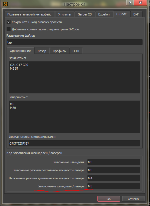

YuryV писал(а): А так?
я в релизах смотрел...
П.С. с бубнами/плагинами кое-как запустил ехе :yawn: что и раньше писал в настройках - не исправлено :?

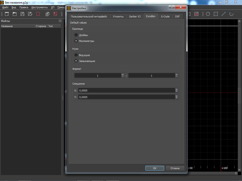

Скачал и заменил в предыдущей версии 0.8.0.1 ехе-файл и папку plugins:
0.8.0.2__  - копия.jpg (2986 просмотров) <a class='original' href='./download/file.php?id=196800&sid=6f8bb27271265dbf94872339797f30a6&mode=view' target=_blank>Загрузить оригинал (120.45 КБ)</a>
Получил:
0.8.0.2__М - копия.jpg (2986 просмотров) <a class='original' href='./download/file.php?id=196801&sid=6f8bb27271265dbf94872339797f30a6&mode=view' target=_blank>Загрузить оригинал (136.91 КБ)</a>
Excellon - копия.jpg (2986 просмотров) <a class='original' href='./download/file.php?id=196802&sid=6f8bb27271265dbf94872339797f30a6&mode=view' target=_blank>Загрузить оригинал (105.29 КБ)</a>
Simplify_HLDI - копия.jpg (2986 просмотров) <a class='original' href='./download/file.php?id=196803&sid=6f8bb27271265dbf94872339797f30a6&mode=view' target=_blank>Загрузить оригинал (118.28 КБ)</a>
Re: GGEasy (фрезеровка печатных плат на ЧПУ)
Добавлено: 22 июл 2021, 15:13
YuryV писал(а): Скачал и заменил в версии 0.8.0.1 ехе-файл и папку plugins
с бубном это же сделал, чтоб запустить. Последний скрин настроек - как и раньше два включения шпинделя по М3 и по М5 ;)
Добавлено: 22 июл 2021, 15:19
Vlad1953
xvovanx писал(а): 22 июл 2021, 14:46
А что не исправлено? Когда заменил в папке файлы, загрузил старый проект со сверловкой. Правой кнопкой мыши на файле сверловки выбрал в меню строчку "сменить формат" и выставил 3:3, после чего нажал кнопку "сохранить по умолчанию". Никаких плясок с бубнами и не было. При повторном запуске проекта все сохраненное осталось на месте.
Добавлено: 22 июл 2021, 15:21
Vlad1953 писал(а): А что не исправлено?
xvovanx писал(а): Последний скрин настроек - как и раньше два включения шпинделя по М3 и по М5
без выключения ;)
Добавлено: 22 июл 2021, 15:48
YuryV писал(а): Эти настройки есть уже у пользователя и
Да речь то о другом. На скрине выкладывал тут. Последняя строка должна быть "вЫключение шпинделя/лазера"
Добавлено: 22 июл 2021, 16:25
Vlad1953
xvovanx писал(а): 22 июл 2021, 15:48
Команда М5 как раз и подразумевает выключение шпинделя/лазера. Просто досадная ошибочка в комментарии к диалоговому окошечку.
Добавлено: 22 июл 2021, 16:43
Vlad1953 писал(а): ошибочка в комментарии к диалоговому окошечку.
про то и речь
Добавлено: 22 июл 2021, 19:23
X-Ray
Забавно уже 3тий раз правлю, но в релиз ни как не попадает?...
Пы.Сы.
Исправлено на самом деле, позже файл перевода докину.
