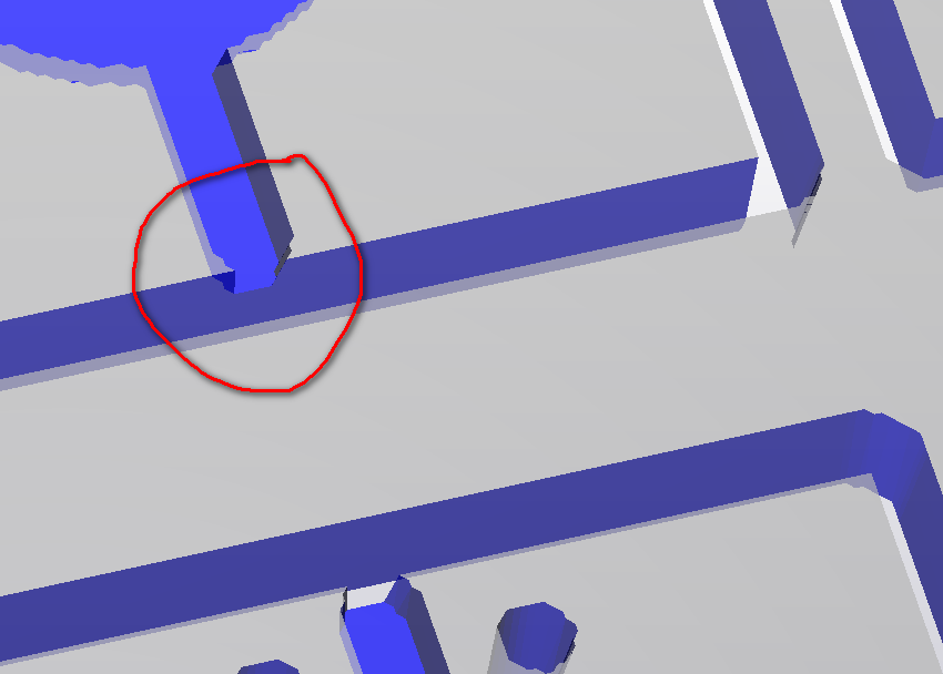

проблема вот в чем:

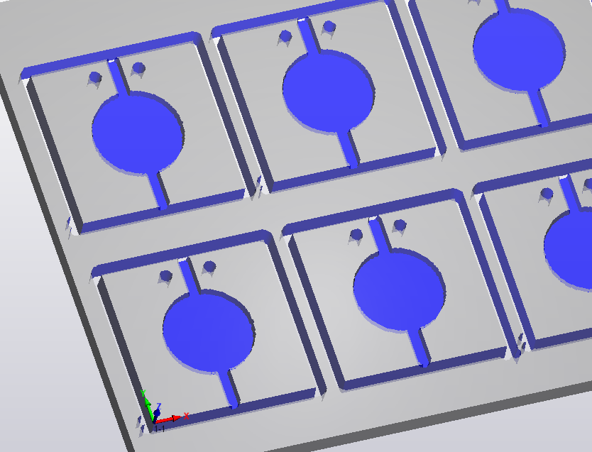

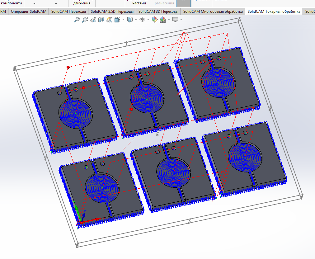

есть заготовка, на ней расположены несколько деталей.
2017-05-18_210336.png (6122 просмотра) <a class='original' href='./download/file.php?id=111828&mode=view' target=_blank>Загрузить оригинал (163.83 КБ)</a>

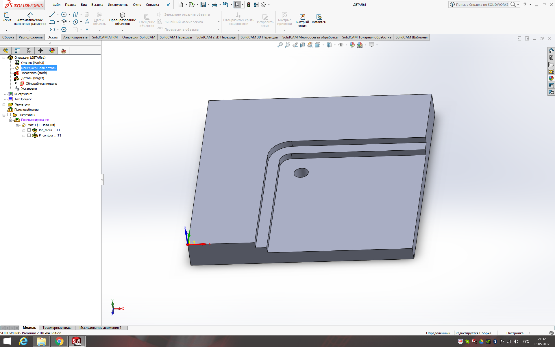

При фрезеровке их не до конца прорезает желобки карманов, стратегия - обработка карманов:
2017-05-18_210121.png (6122 просмотра) <a class='original' href='./download/file.php?id=111826&mode=view' target=_blank>Загрузить оригинал (69.73 КБ)</a>
2017-05-18_210303.png (6122 просмотра) <a class='original' href='./download/file.php?id=111827&mode=view' target=_blank>Загрузить оригинал (39.82 КБ)</a>
А как победить это, не могу допетрить...

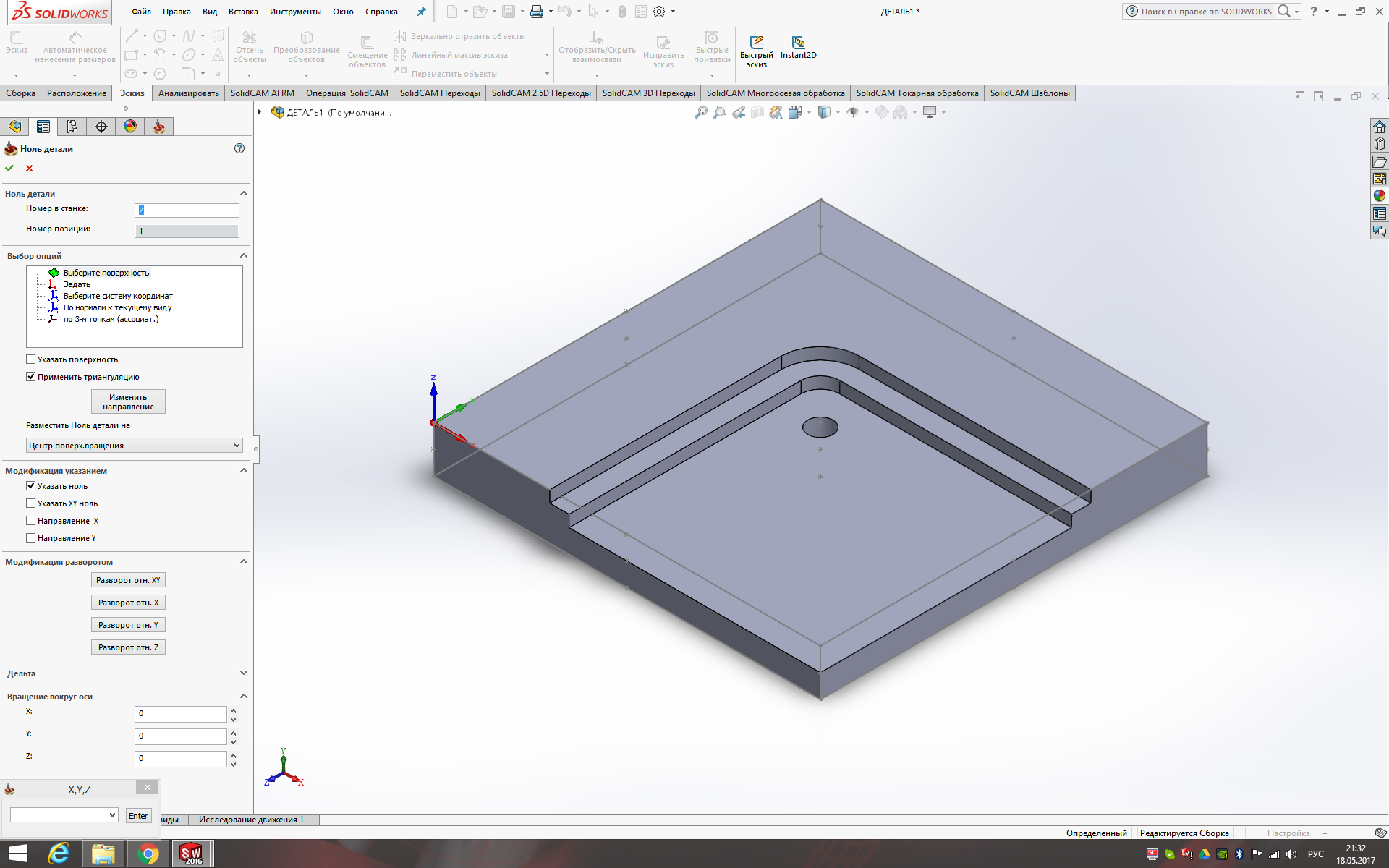

И еще вопрос, я указал ноль детали. А как указать ноль заготовки? Т.е. ноль, к которому я буду привязывать станок?
Допустим, в арткаме это был бы нижний левый угол заготовки. А тут что? Нижний левый угол нижней левой детали?)

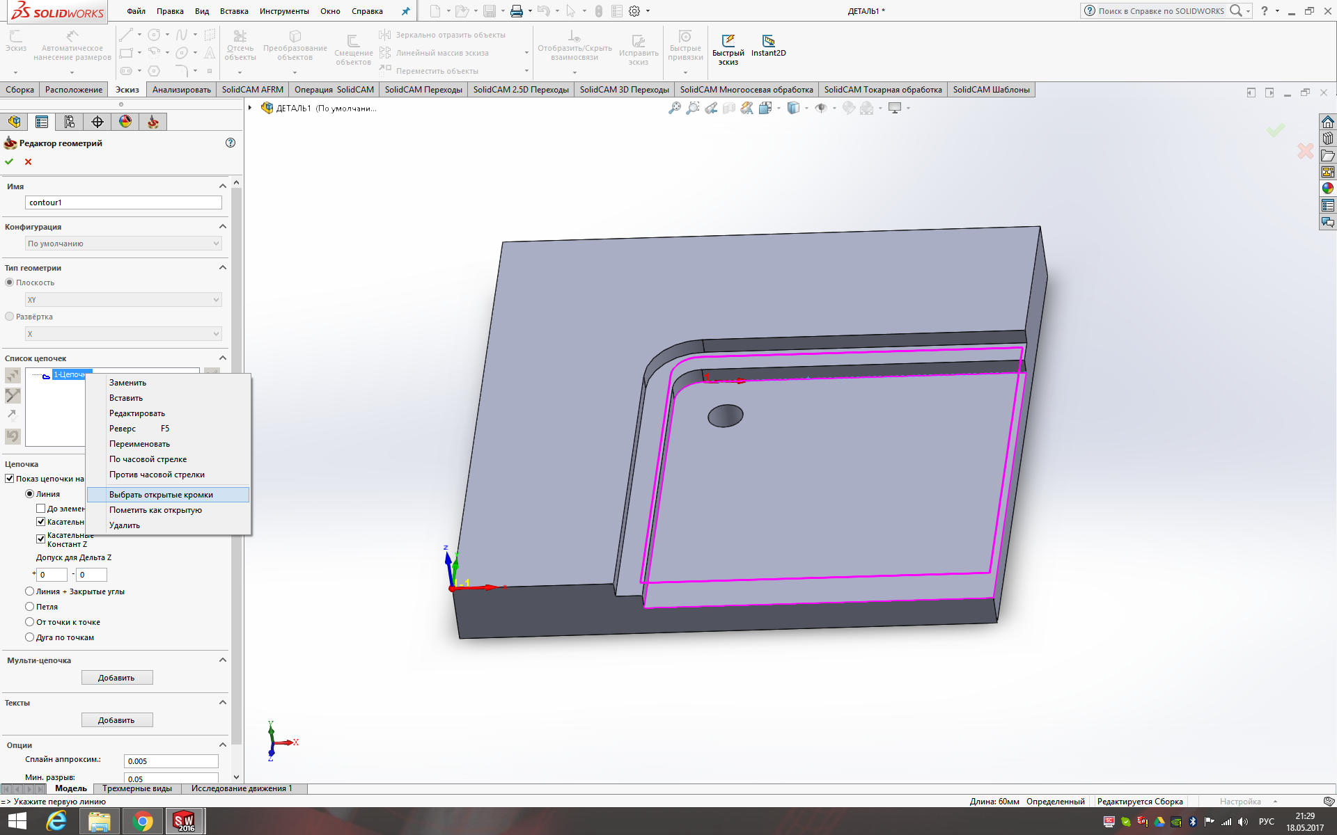

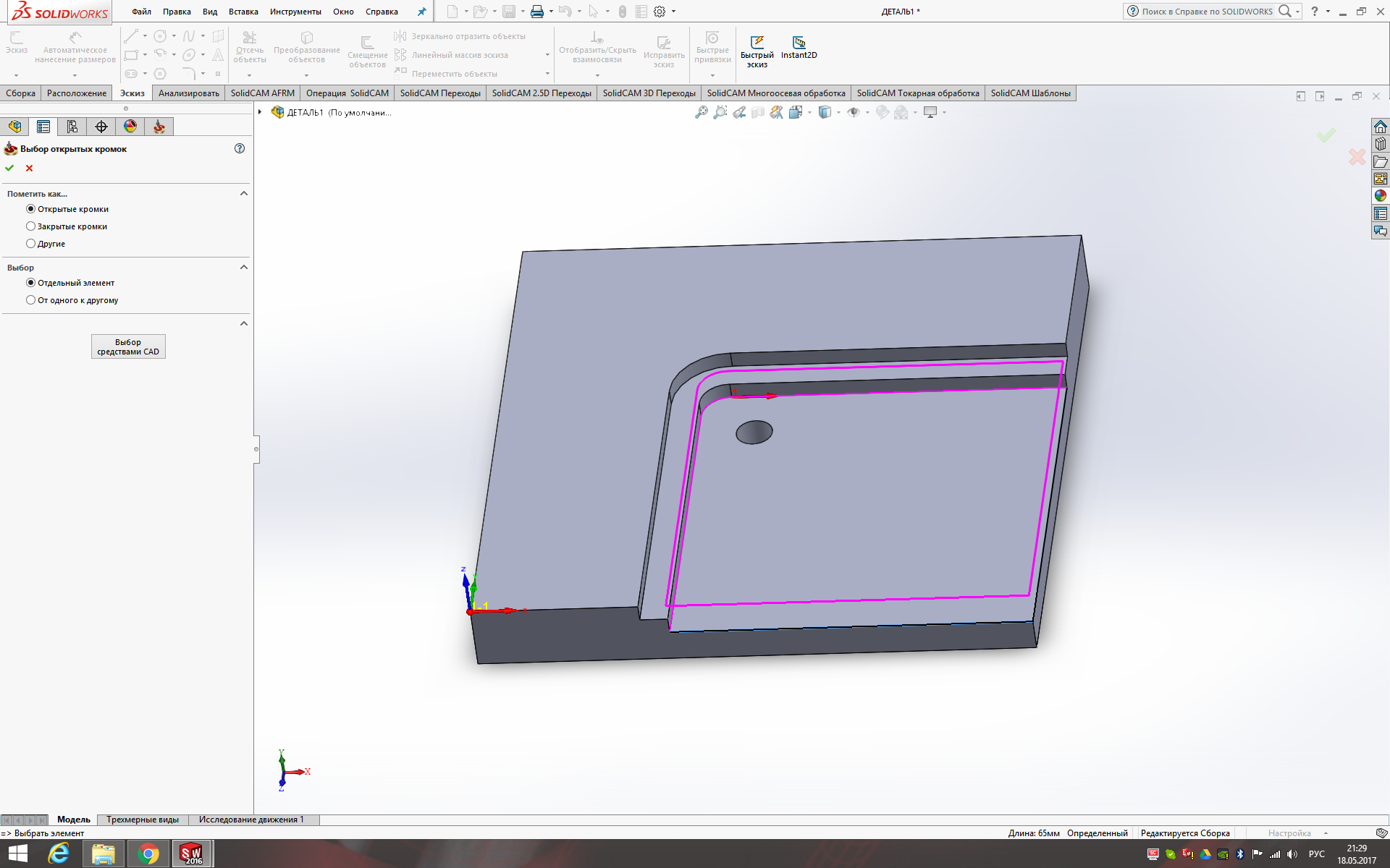

Umnik писал(а):А как победить это, не могу допетрить...
Нужно указывать открытую кромку. Мышью тыкнуть в кромку и сделать ее открытой.

Ноль можно выбрать в любом месте.

shalek, спасибо большое за подсказку с карманами!

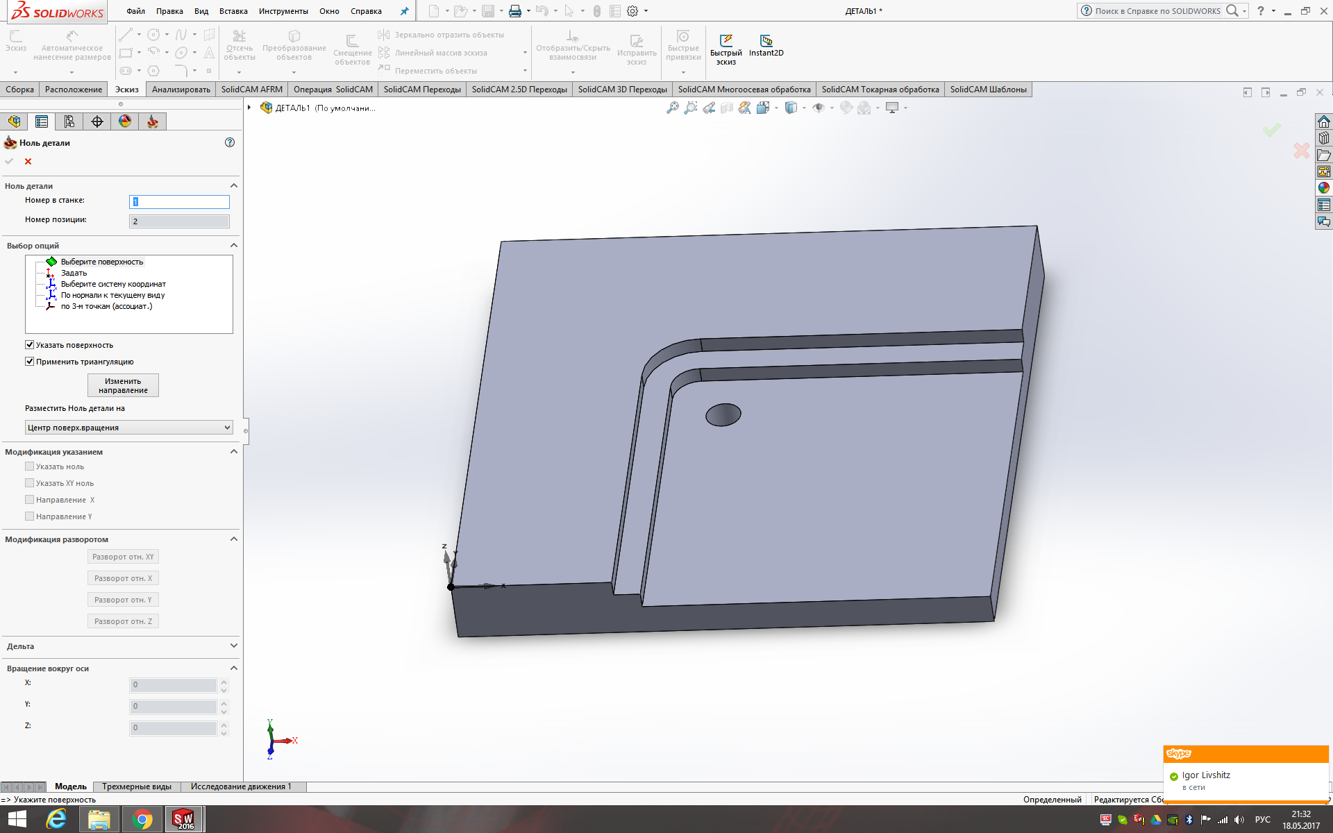

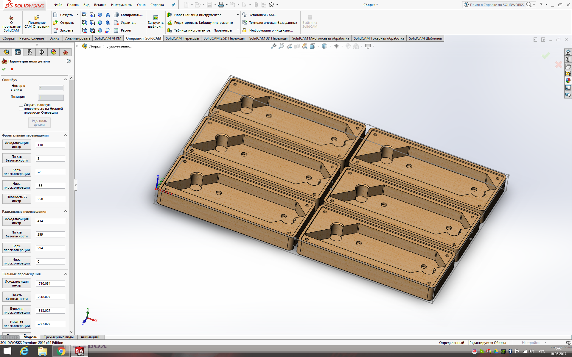

А по нолю я не совсем понимаю...
Вот мне, когда станок обнулять по заготовке надо будет, я где ему буду ноль указывать?
Там же, где он у меня на детали отмечен?
Вот тут, например:
2017-05-18_2103361.png (6107 просмотров) <a class='original' href='./download/file.php?id=111844&mode=view' target=_blank>Загрузить оригинал (194.15 КБ)</a>
А ноль заготовки программа сама определяет автоматически, исходя из расположения ноля детали в заготовке?

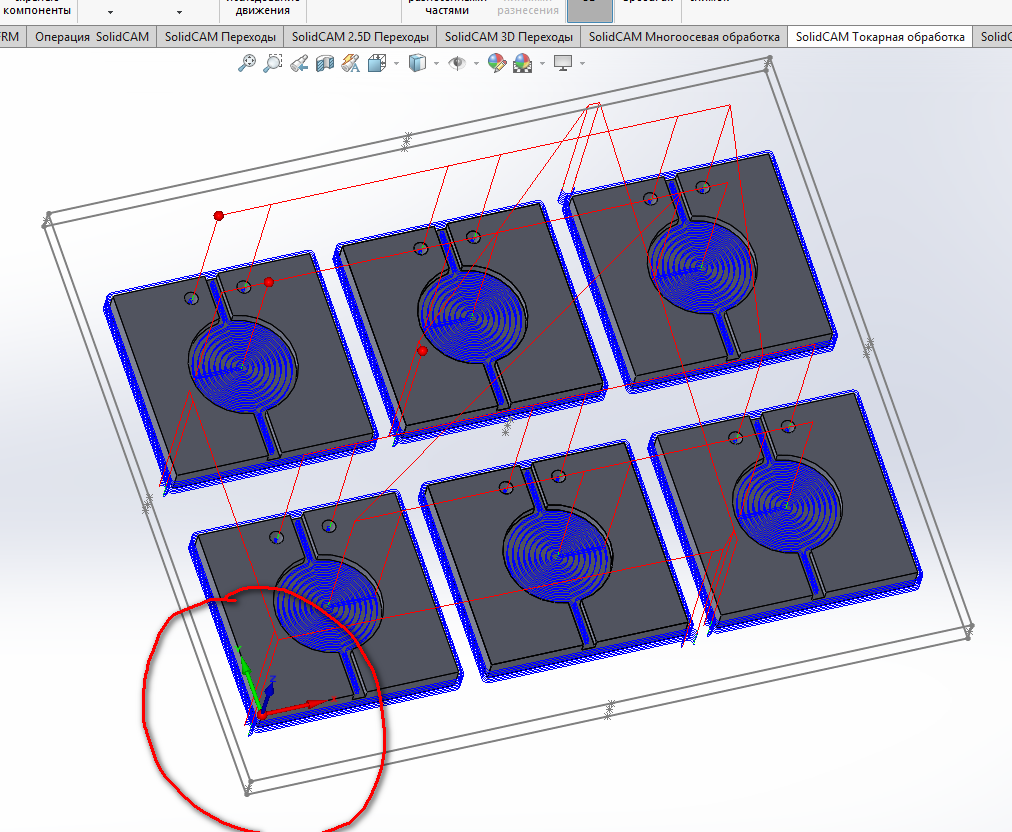

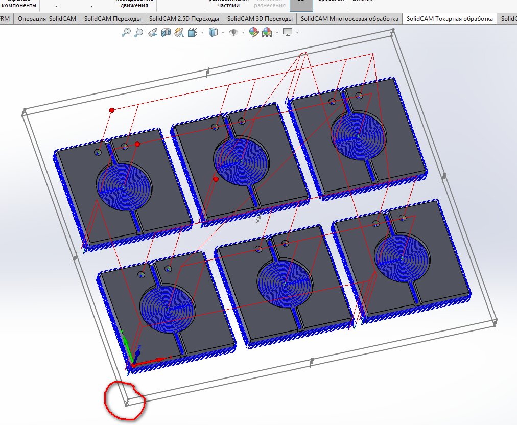

В арткаме в станке я бы привязывался вот сюда:
2017-05-18_2103362.png (6107 просмотров) <a class='original' href='./download/file.php?id=111845&mode=view' target=_blank>Загрузить оригинал (183.3 КБ)</a>
А в солиде как быть?

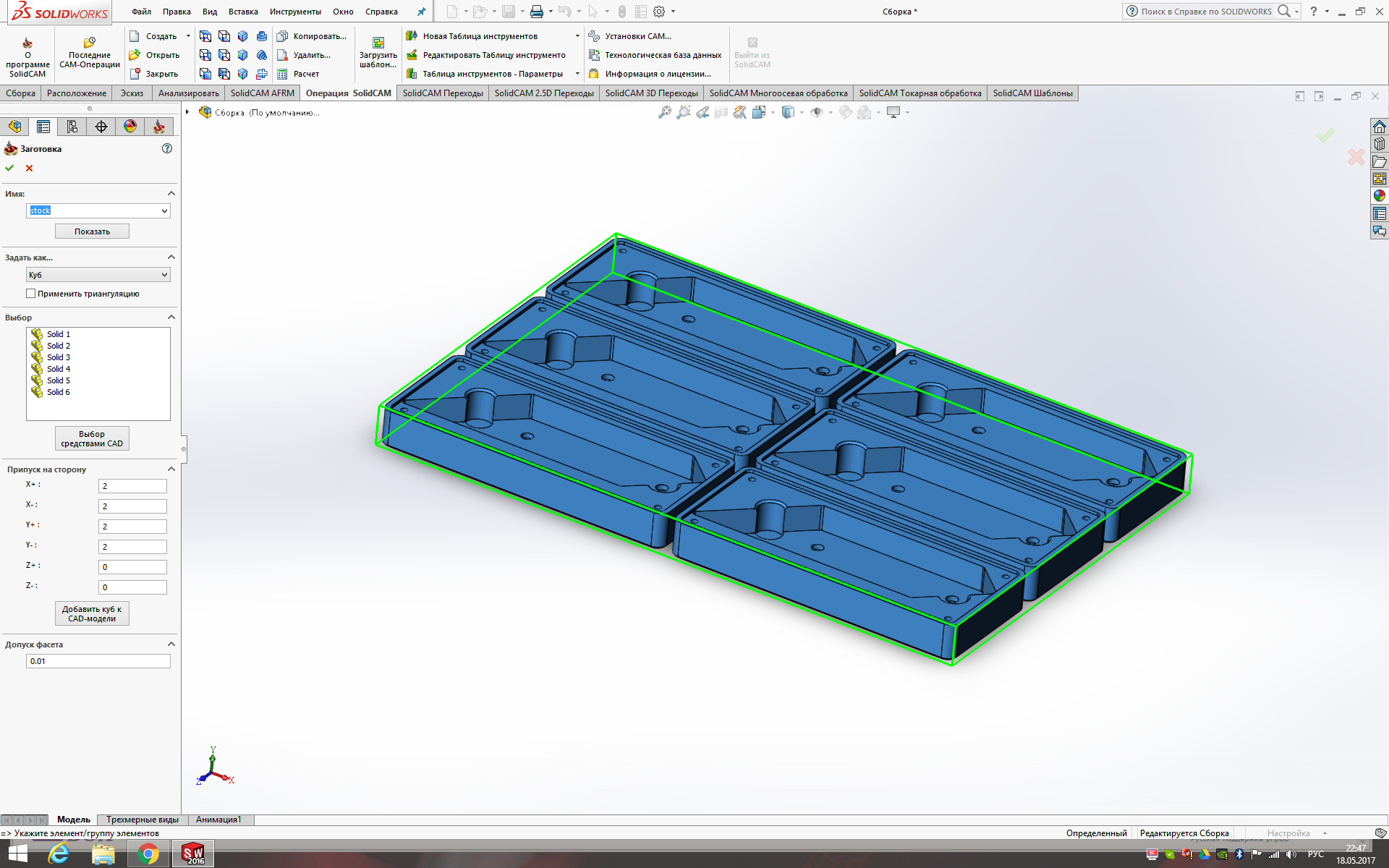

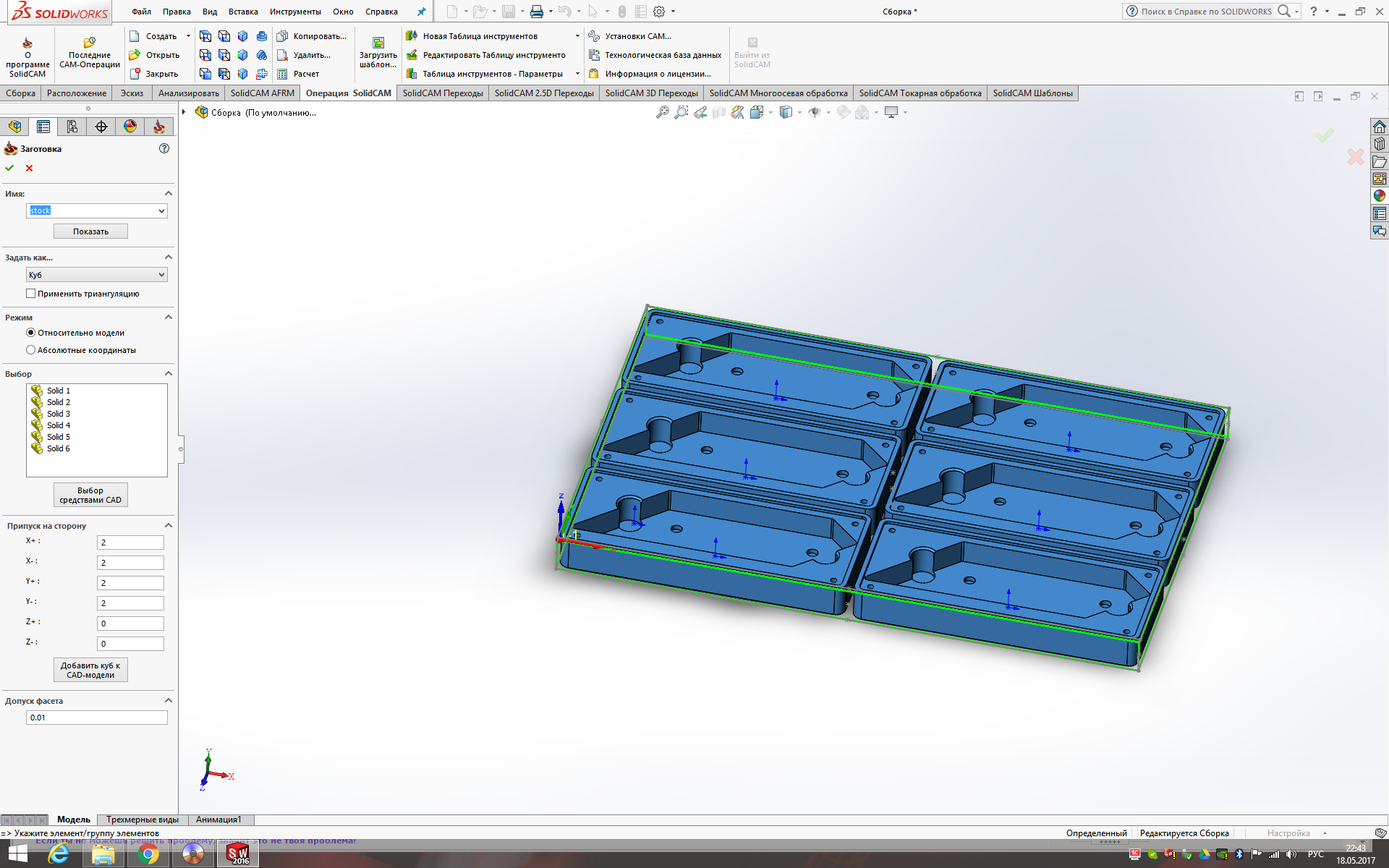

Точно не помню, но по-моему прошлый раз я делал сборку из деталей. При фрезе 6мм я сопрягал по сторонам с зазором 8мм. Эту сборку открывал в Solidcam и при выборе заготовки выделял мышью все компоненты сборки. Потом жмем "Добавить куб к CAD модели". Автоматом рисовалась заготовка и можно было на этой заготовке ноль поставить в углу.

Вариантов много
можно сместить 0 , снизу есть мнюшки на смещение и на проворот
можно сделать эскиз двух линий и по ним задать 0
мне больше нравится рисовать заготовку в каде , тамже делать ее прозрачной, потом 0 сразу ставится на ней

shalek, nik1, спасибо, разобрался. Действительно, нужно сначала указать параметры заготовки, а затем начать определять ноль детали. Тогда появляется возможность поставить ноль за самой заготовке, а не на детали.
Насколько я понял, чтобы открыть сам солидКам, нужно сначала открыть модель детали в солидВоркс. А нельзя ли как-нибудь создать заготовку нужного размера, а затем уже открыть модель и расположить ее в заготовке?
Примерно как в арткаме. Мне кажется, это удобнее, чем открывать деталь, рисовать заготовку вокруг нее, затем создавать массив деталей на заготовке.

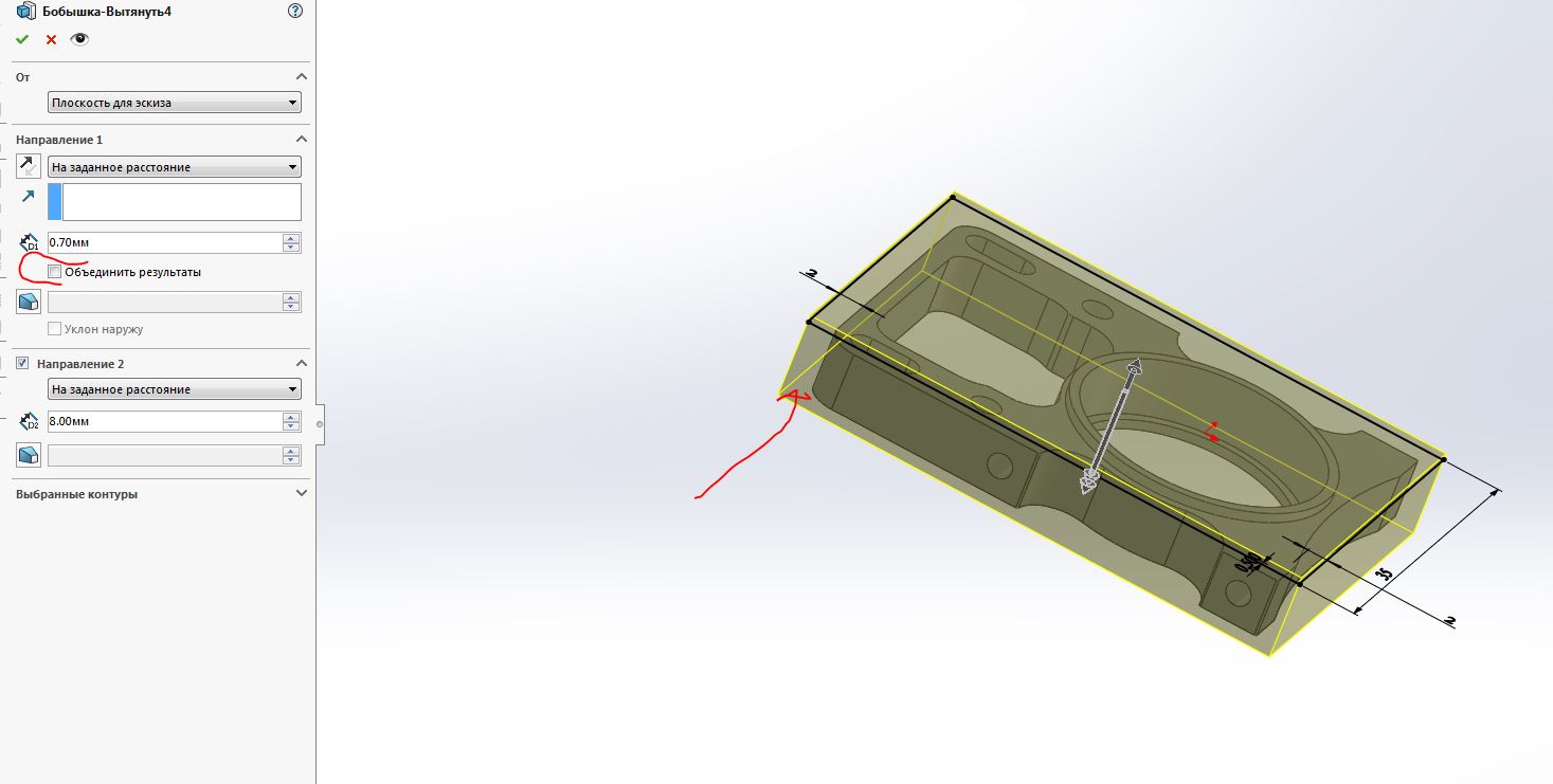

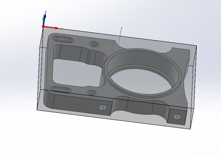

А чем не нравится вариант с нарисованием заготовки по модели?
Сразу делаешь куда нужно припуски, потом оключаешь галку объеденить и получаешь 2 разных тела
потом на новом теле задаешь прозрачность и твоя деталь сиановится видной внутри заготовки
потом задаешь ноль сразу на эту загатовку и все дела
Если деталь и заготовка тело вращения , то в иконке заготовка нужно указать ее
В твоем случае само распознает заготовку

nik1 писал(а):Сразу делаешь куда нужно припуски, потом оключаешь галку объеденить и получаешь 2 разных тела
Я по твоему делал один раз. Получилось. А второй раз хоть об стенку бейся. А где эта галка объединить?
Re: SolidCAM
Там где вытягиваешь из эскиза в тело :)
вот заготовка прозрачная в каме и ставишь 0 куда нужно
