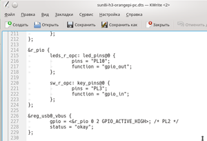

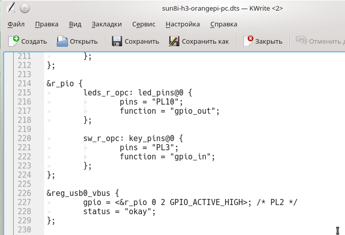

svb писал(а):Кто возьмется найти, где описывается поддержка кнопки?
Поддержка кнопки, описывается в дереве оъектов.
linux-4.14.72/arch/arm/boot/dts/sun8i-h3-orangepi-pc.dts
SW_PINS_DTS.png (2368 просмотров) <a class='original' href='./download/file.php?id=147811&mode=view' target=_blank>Загрузить оригинал (66.84 КБ)</a>
строки 220-224.
Этот файл уже после применения патчей armbian.
