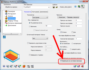

Delfik писал(а): А во втором кармане при визуализации начинает дергаться, по анимации видно что даже половины нужной области просто не обрабатывает.
Вот эту галоньку снимите в P_contour3:
Безымянный.png (3596 просмотров) <a class='original' href='./download/file.php?id=111272&mode=view' target=_blank>Загрузить оригинал (90 КБ)</a>

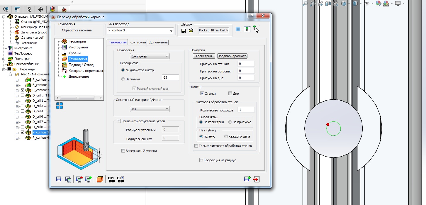

Delfik писал(а):Makar32,
1) так уж получилось что пока станок стоит на складе,сож нету и прочих радостей жизни тоже)) фреза на 5 есть только.
2) да проблема в том что фреза не хочет по спирали ехать=/ если в P_counter 2 визуализация проходит как надо и g код получается длинным и нормальным то в случае с P_counter 3 при визуализации фреза просто дергается внутри кармана из стороны в сторону и g код получается на выходе раз в 10 меньше чем код в первом кармане.
Я вот и хочу узнать то ли у нас солид на единственном компе тупит то ли мы что то не так сделали =((

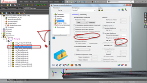

Вложение Безымянный.png больше недоступно
У нас такой галочки нету O_o
вот видео https://youtu.be/oV0N1gmBqp8 может я не так чего объяснил(
02.jpg (3594 просмотра) <a class='original' href='./download/file.php?id=111274&mode=view' target=_blank>Загрузить оригинал (233.88 КБ)</a>

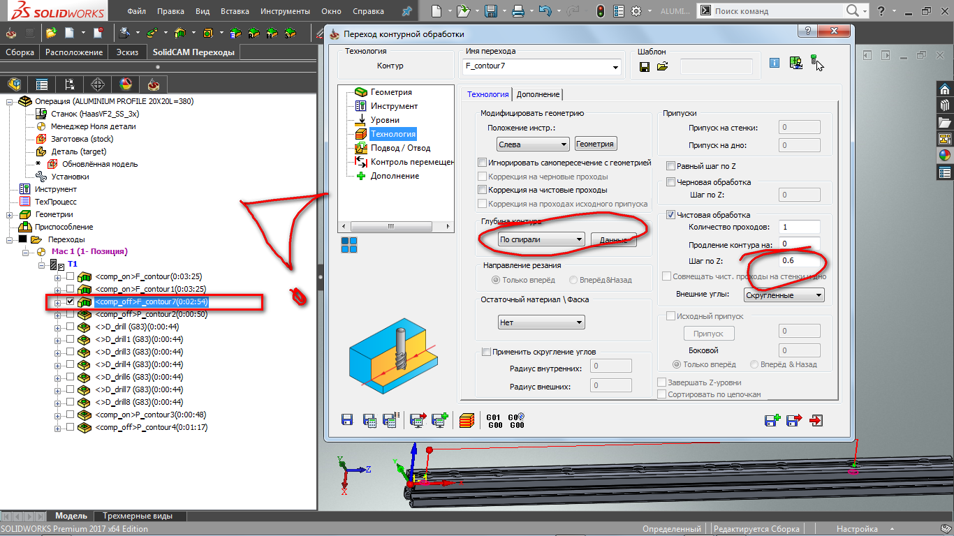

Кстати только что попробовал Ваш совет - вместо обработки кармана выбрать обработку контура по спирали - так солид рисует траекторию спирали, но фреза тупо едет вниз без всяких телодвижений вправо/влево ((

Delfik писал(а):У нас такой галочки нету O_o
Значит версии SolidCAM разные. Различие между P_contour2 и P_contour3 именно в этой галочке, и сняв её - траектория становится такой же как у P_contour2. Предлагаю удалить P_contour3 и сдублировать P_contour2, в ней уже указать геометрию из P_contour3.

Delfik писал(а): так солид рисует траекторию спирали, но фреза тупо едет вниз без всяких телодвижений вправо/влево ((
сделай скорость визуализации меньше

Скорость анимации на мин. Вот g код который на выходе солид дает ( В нем ось Х всего 2 значения имеет, а Y вообще не меняется. фреза тупо сверлит получается.
O1000 (ALUMINIUM PROFILE 20X20L=380)
N1 (COMPENSATION-WEAR)
N2 (Post Rev 1.0)
N3 (MAY-12-2017-5:04:32PM)
N4 (TOOL 1 - DIA 5.)
G90 G17 G40 G80 G00 G21
N5 G28 G91 Z0
N6 G90
N7 M06 T1 ()
N8 (F-contour12)
N9 G00 G54 G90 X310.4636 Y0.652 C0. S3500 M03
N10 Z25.
N11 Z8.55
N12 G01 G94 Z6.55 F100.
N13 G02 X309.5364 Y-0.652 Z6.25 I310. J0.
N14 X310.4636 Y0.652 Z5.95 I310. J0.

N65 X310.4636 Y0.652 I310. J0. F1000.

2016 SP0 сырой ,
ставьте 2016 sp3 hf2
Delfik
Сообщения: 15
Зарегистрирован: 12 май 2017, 11:17
Настоящее имя: Victor
Re: SolidCAM
Сообщение Delfik »
Дома поставил 2016 sp3 hf2 и только сейчас заметил что у меня при обработке первого кармана стоит галочка в разделе Контроль перемещений - Аппроксимировать дуги линиями с допуском 0.01. Убираю эту галку - и фреза начинается в кармане дрыгаться O_o поставил эту галочку для второго кармана и все ок стало - фреза ездит по спирали ! Буду ждать понедельника чтоб на работе попробовать) Спасибо всем ребятам помогавшим !

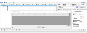

Очень мне понравилась табличка "Параметры резания" для каждого инструмента в "Таблице инструментов"
2017-05-18_09-17-43.png (3479 просмотров) <a class='original' href='./download/file.php?id=111782&mode=view' target=_blank>Загрузить оригинал (40.9 КБ)</a>
Но огорчают единицы измерений в этой табличке
  • Подачи в мм на зуб
  • Скорость вращения в м/мин
Может кто знает - можно ли поменять единицы измерений на
  • Подачи мм/мин
  • Вращение об/мин
ЗЫ: и подскажите что за единица измерения скорости вращения "V (м/мин)" :pssdoff:
