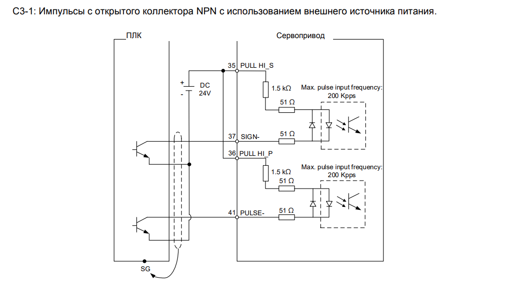

Здравствуйте Михаил! Тут возникла необходимость подключить Stepmaster к серве ASDA-B3 , имеется вход Open Collector STEP\DIR, но не 5 вольт как на выходе у степмастера, а 24 вольта.Не подскажите как лучше это сделать? Есть ли преобразователь сигнала из 5 в 24 вольта уже готовые недорогие? Или надо самому схему ваять и паять. Беглым гуглением ничего готового не нашёл. Может подскажите как лучше именно с вашей платой реализовать(я так понимаю и для других плат опторазвязки данная информация тоже пригодиться). Как вариант, я так понимаю, перепаять входные резисторы на самой серве - но тогда теряется гарантия на не дешёвую серву.
Screenshot_15.png (5258 просмотров) <a class='original' href='./download/file.php?id=209544&mode=view' target=_blank>Загрузить оригинал (58.2 КБ)</a>
Re: StepMaster ver 2.5
Добавлено: 19 окт 2023, 21:15
Все гораздо проще.
У таких сервоусилителей есть и низковольтный вход.
Правда, стоит добавить последовательно резисторы около 250 Ом, чтобы ток через оптопары был около 10 мА.

manyakNT
michael-yurov писал(а): 19 окт 2023, 21:15 Все гораздо проще.
К сожалению такой способ не работает - я попробовал - так как тот вход на схему драйвера предназначен для дифференциальных сигналов(тип линейный драйвер как и написано в мануале) и при подключение к нему степмастера или другой платы опторазвязки с общим плюсом или минусом, вращается только в одну сторону. Поэтому если подключать к этому низковольтному входу , я так понимаю, надо ставит преобразователь сигналов с open colector в дифференциальный типа такого - HT04M.

lkbyysq
manyakNT писал(а): К сожалению такой способ не работает
Работает. Раз вращается, значит СТЕП работает.
Если СТЕП работает, то и ДИР работает.
Просто неправильно подключено или не подключено, или закорочено, или ДИР уже сожгли.
manyakNT писал(а): Вот кстати один в один та же проблема
Просто тоже неправильно подключено или не подключено, или закорочено, или ДИР уже сожгли.
Добавлено: 21 окт 2023, 16:38
lkbyysq
manyakNT писал(а): тот вход на схему драйвера предназначен для дифференциальных сигналов
Нет.
Эти входы предназначены для подачи сигналов СТЕП и ДИР.
Подавать их можно разными способами. Схема согласования зависит от источника сигнала.
На второй схеме показан ПРИМЕР подключения контроллера с дифференциальным выходом.
На правой схеме показан ПРИМЕР подключения контроллера с выходом ОК и питанием 24В. Как видите, внутри привода просто стоит резистор от вывода SIGN+ к выводу PULL HI_S (от вывода PULSE+ к выводу PULL HI_P). Для 24В это 1,5кОм. Да плюс у оптопары +2*51Ом.
Для 5В это будет (5-3)/0,01=200 Ом, да минус 2*51 - итого 100 Ом
Для 12В это будет (12-3)/0,01=900 Ом, да минус 2*51 - итого 820 Ом

lkbyysq писал(а): Для 5В это будет (5-3)/0,01=200 Ом, да минус 2*51 - итого ~100 Ом
Падение напряжения на красном светодиоде оптопары около 1,3 В
Т.е. не (5-3), а (5-1,3)

Добавлено: 21 окт 2023, 16:58
manyakNT
[/quote]
[/quote]
работает, но некорректно в обратную сторону не вращается. Как впринципе и у всех кто пытается подключить open colector к диф входу на дельтах b2 и b3 - проверенно 100% лично мной и не мной. Также пройди по ссылке выше и почитай на англ форуме - там тоже самое один в один.
[/quote]
На правой схеме показан ПРИМЕР подключения контроллера с выходом ОК и питанием 24В. Как видите, внутри привода просто стоит резистор. Для 24В это 1,5кОм.
Дkя 5В это будет (5-3)/0,01=100-200 Ом
[/quote]
Это я знаю.
[/quote]
[/quote]
Со степмастера он по умолчанию подаётся единственным способом возможным. И этот способ не применим к диф. входу.
[/quote]
[/quote]
Мы тут степмастер обсуждаем. Источник сигнала степмастер, если что или аналогичная плата опторазвязки.
[/quote]
[/quote]
Конечно же сожгли, особенно факт сжигания видно когда подключают по схеме опен колектор на 24 вольта и всё работает, что и было сделано по ссылке выше и как сказано в инструкции к серве.
[/quote]
[/quote]
У степмастера диференциальный выход?
